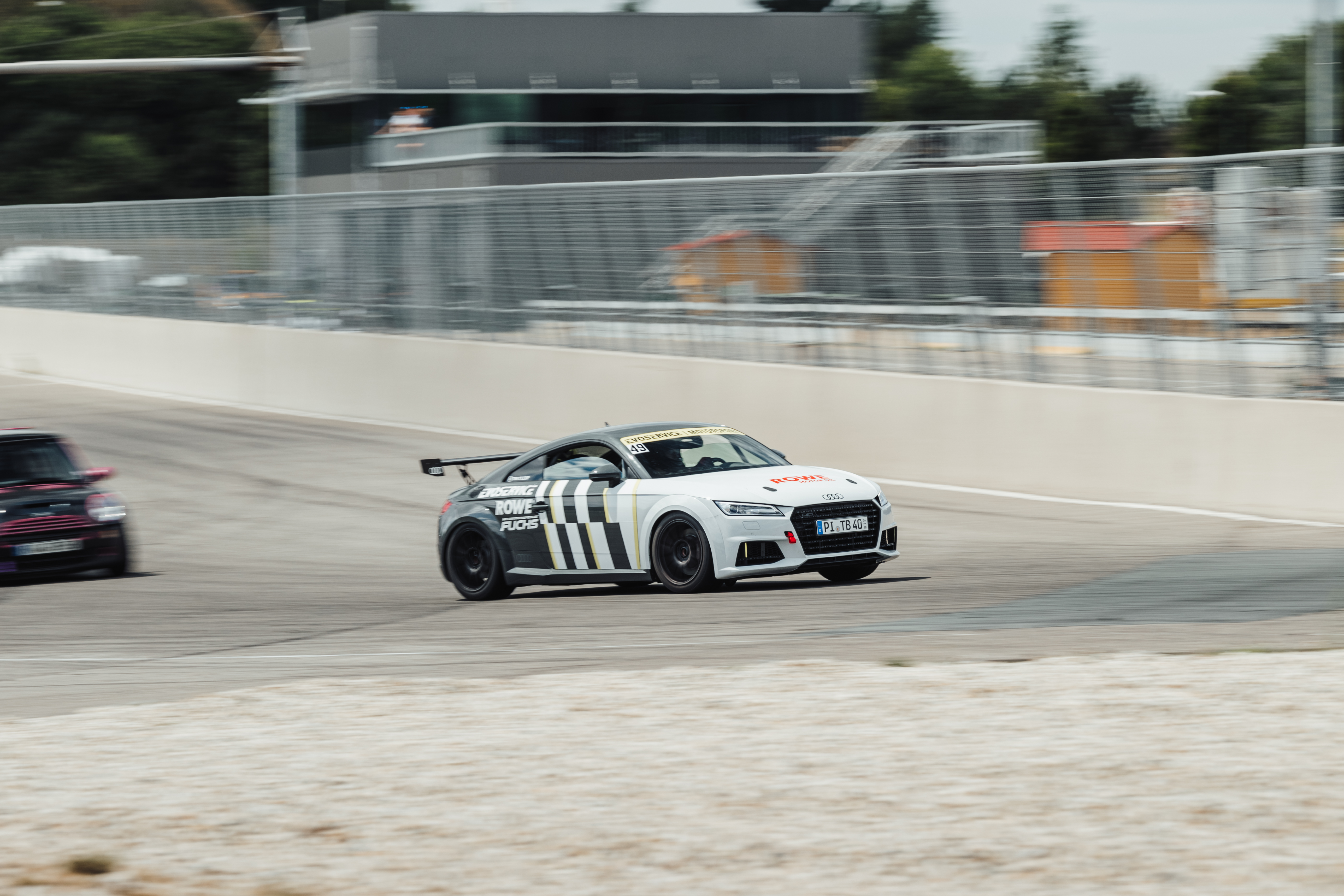

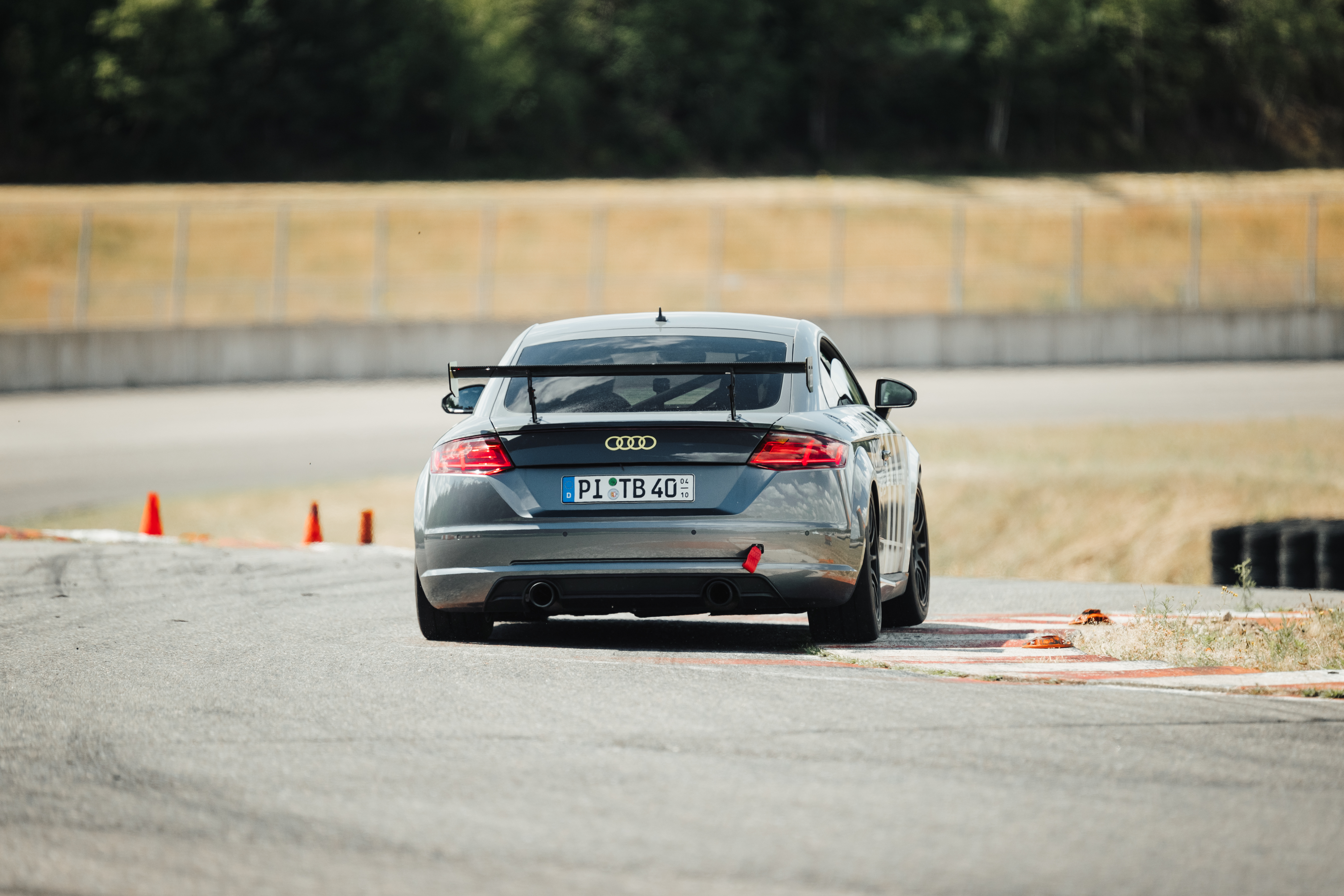

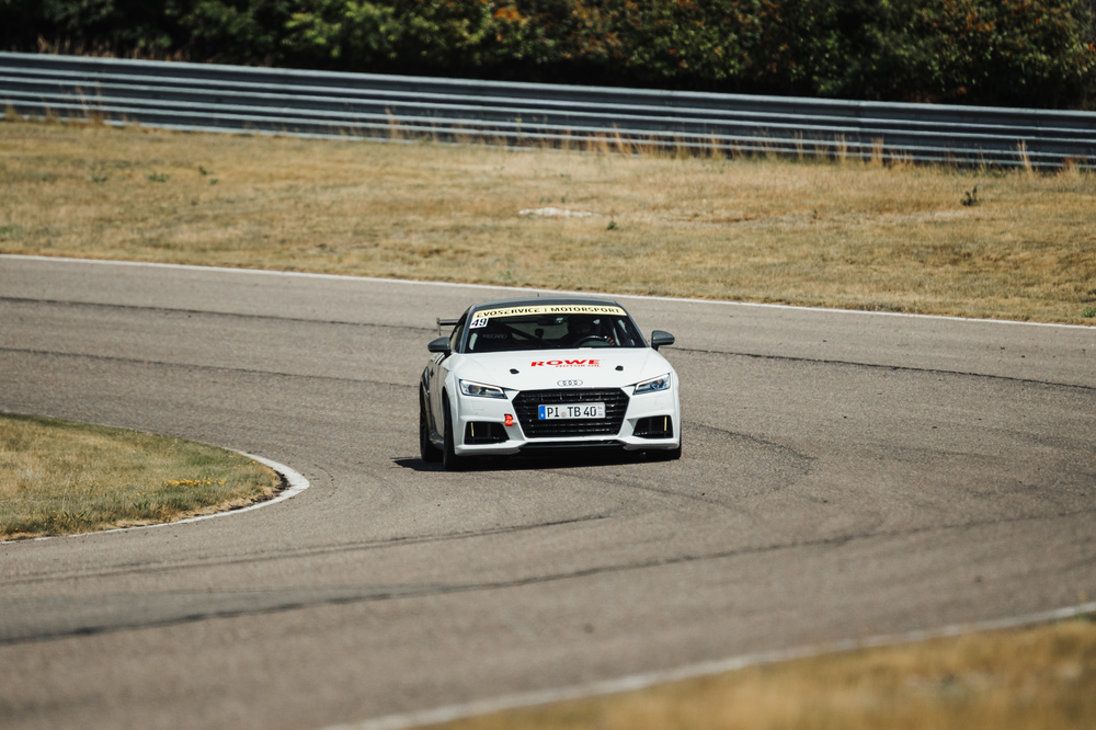

So,
ich war letztens in Meppen bei den GP Days. Das Auto hat super durchgehalten und ich bin sehr zufrieden mit der Abstimmung.
Die Serienleistung von 230ps müsste jetzt bald mal ein wenig hochgeschraubt werden.
Es war ein Hammer Tag mit @soundyund den ganzen anderen Jungs.
Allerdings fehlt die Lüftung im Auto. Es wird trotz offenem Fenster viel zu warm im Innenraum.
Ich bin schon dabei ein Lüftungssystem zu bauen um das Wohnzimmer ein bisschen zu kühlen für die Zukunft

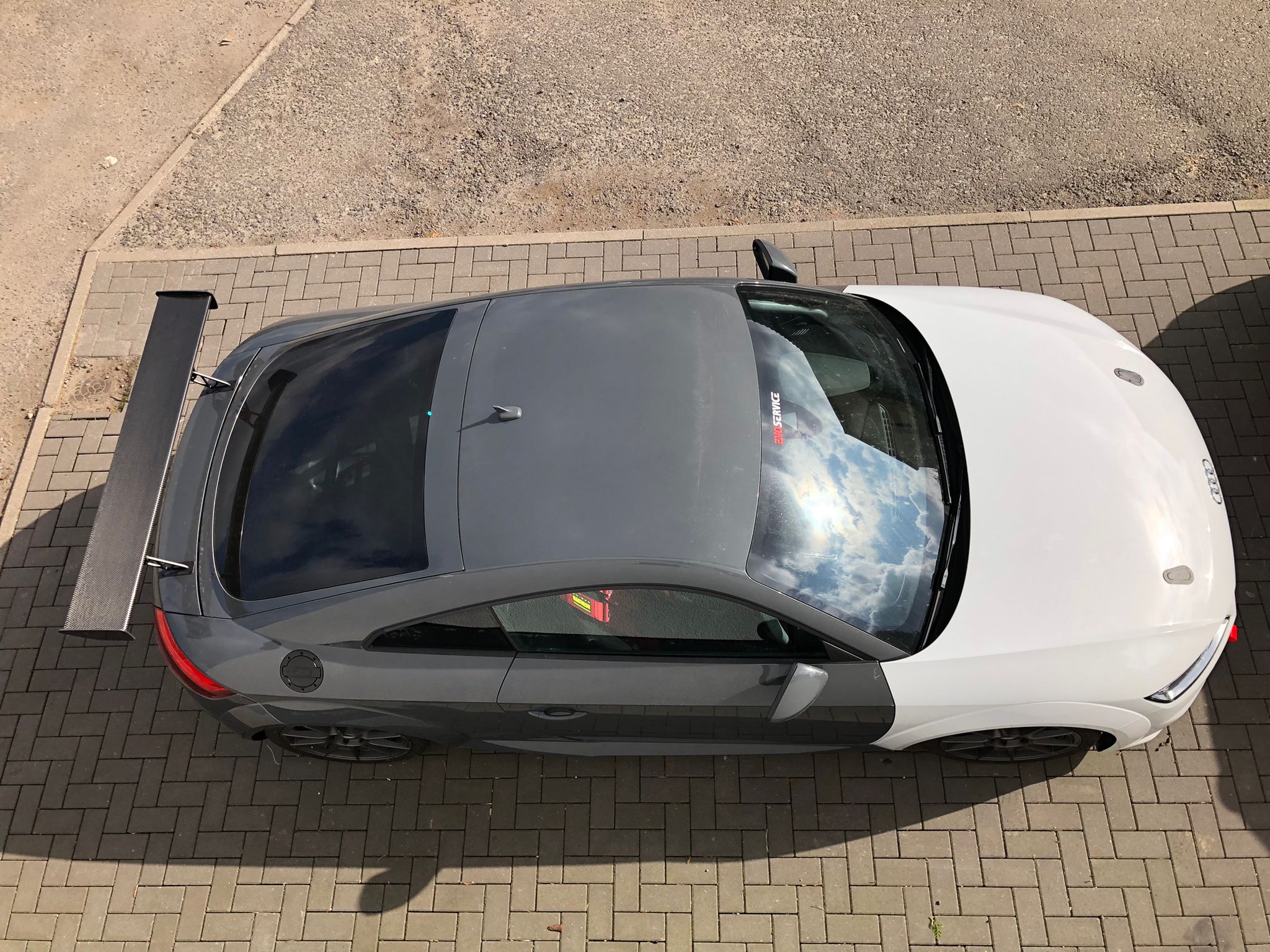

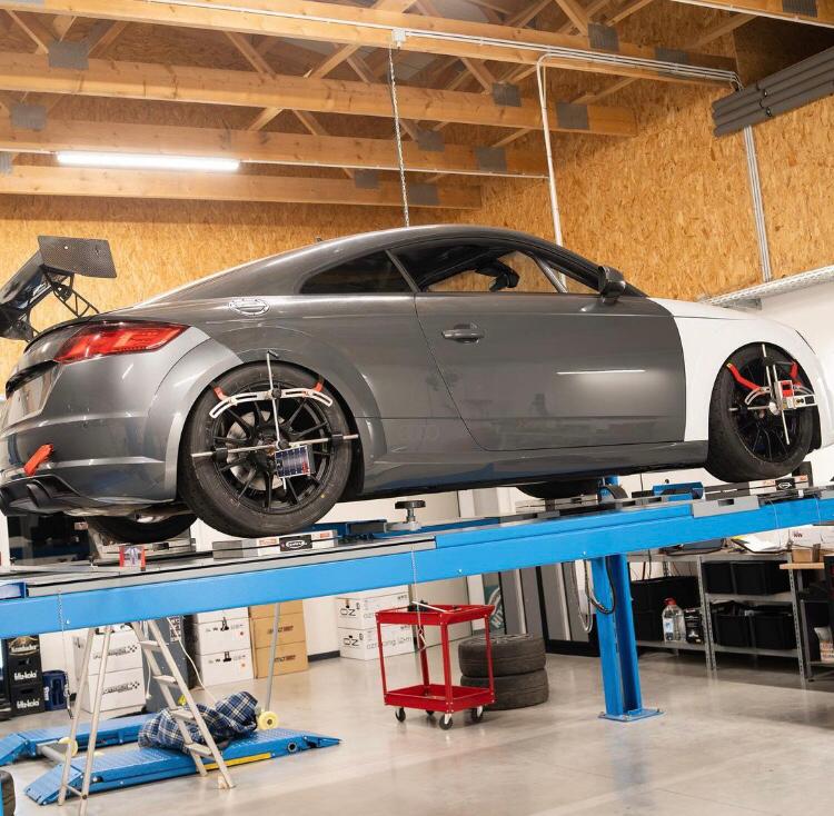

dann muss ich mal wieder ein Update geben...
Das Auto wurde bei Evoservice abgestimmt. Der @soundyhat sich sehr viel Zeit genommen und das Auto ist jetzt abgestimmt und das Gewicht beträgt leer 1260kg (Allradantrieb).
Das Tüvthema hat sich dann auch als eine große Hürde herrausgestellt.
Dort konnte mir auch ein guter Freund weiterhelfen und somit konnte ich das Auto 2 Tage vor dem Nürburgringtrackday zulassen.
Das erste Rollout war dann direkt am Ring.
Das Auto hat super funktioniert. Die A052 in Kombination mit dem Fahrwerk und der Abstimmung sind eine Wucht.
Demnächst steht noch eine kleine Folierung an und dann heisst es fahren fahren fahren...
