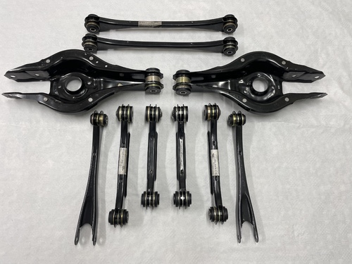

Verkaufe einen kompl. Satz Hinterachslenker von einem M235i Racing . Neuwertig siehe Fotos. Stand 2014/2015 mit schwarzen Powerflexbuchsen ( 95 Shore ). Diese Buchsen mit dieser Härte wurden nur für den M235i für BMW Motorsport gefertigt. Kann man so nicht kaufen. 2x Längslenker 33308417015 2x Sturzlenker 33308417016 2x Führungslenker 33308417017 2x Querlenker 33308417018 2x Spurlenker 33308417019 Für BMW 1er F20 F21 M135i M140i BMW 2er F22 F23 M235i M240 macht mir ein Angebot550.00 EUR
