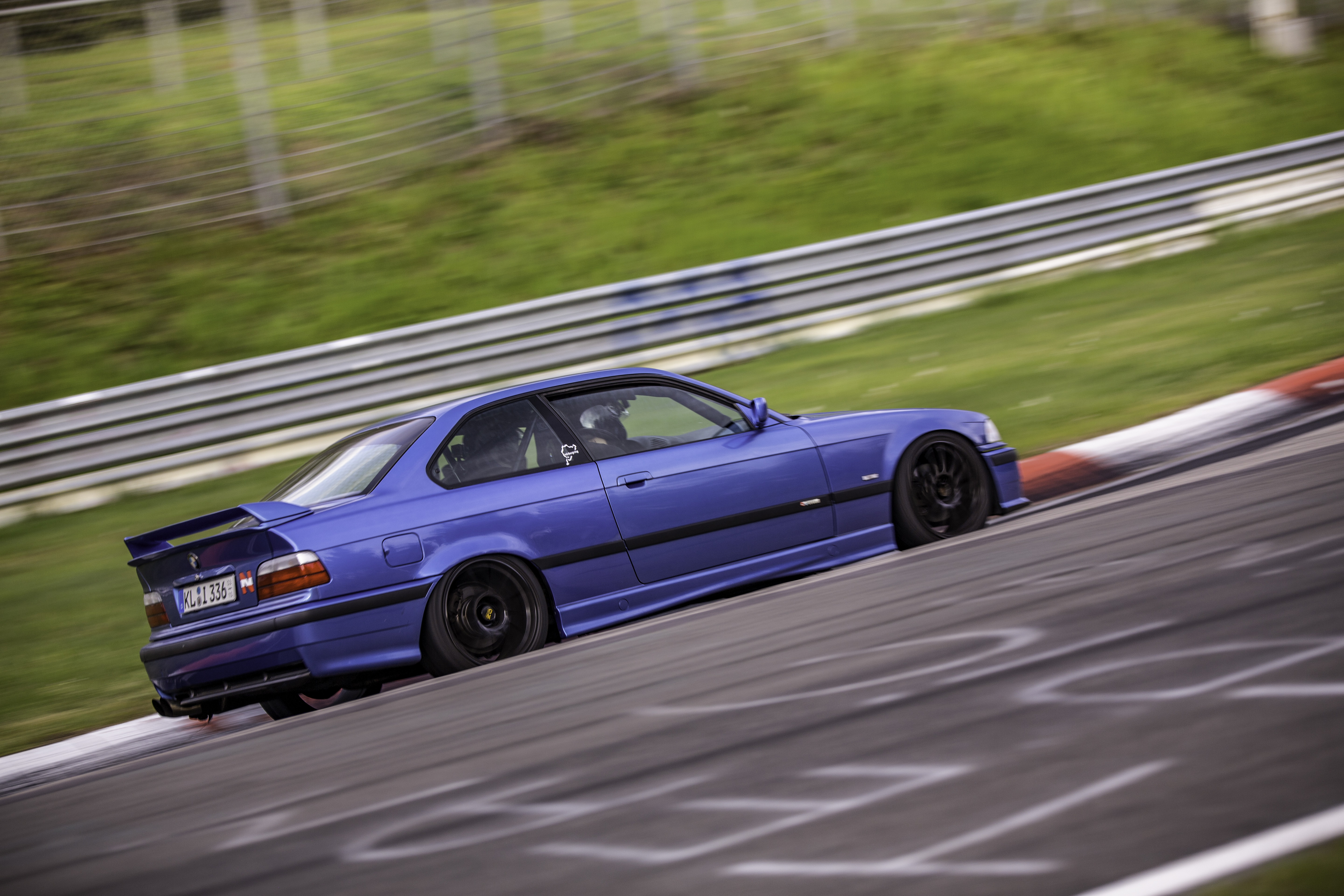

13Tage zum Seasonstart noch und wir sind nahe zu Fertig ! Ich dachte nicht das es dieses mal klappt aber es ist geschafft. 1. Probefahrt ist überstanden und das Auto fährt so unglaublich gut ich hätte es mir selbst nicht so gut vorgestellt aber das gesamt Paket aus diesem Winter machen das Auto zu einem komplett neuen Auto. Durch die Radikale Abnehmkur fühlt sich das Auto direkt um welten Leichter an oder man könnte es mit gefühlten 70PS Mehr vergleichen was das Gefühl angeht. Was auch Klasse ist durch das Gewicht ist die Bremse jetzt. Ich fahre noch die Original 328i Bremse vorne&hinten und die kann deutlich besser arbeiten mit weniger Gewicht. Wir haben das Auto für einen Testtag (landstraße) mit der Schnur eingestellt was ja noch lang nicht das fertige Fahrwerkssetup ist. Momentan ist das fahrwerk auf 12Bar und alle Parameter auf der Mitleeren einstellung. ( Die ganze thematik ist für mich neu) Das Fahrwerk wird jetzt noch auf der Radlastwaage eingestellt und dann werden wir mit der Zug&Druckstufe arbeiten wenn wir auf der Strecke sind. Das fahrwerk bringt trotz dem fehlenden setup jetzt schon eine Mega geile Performance auf den Boden ich bin vorher noch nie so etwas gutes gefahren, Bin auf weitere erfahrungen gespannt aber ich denke damit kann man geil arbeiten diese Season. Auto wurde eingestellt auf Styling 32 mit Michelin PSC2 glaub ich. Es kommen aber die Nitro´s mit AR1 drauf. (Für die AR1 hab ich einen guten kurs bekommen daher ist der Direzza schon uninteressant vorerst.) Jetzt muss ich nur noch kleinigkeiten und Details erledigen und dann kann es losgehen. Geplant war ja ein umbau auf E-Servo von der Mercedes A-klasse aufgrund meiner Schlechten erfahrung ohne Servo mit 225/40/18 Reifen vorne. Das war eine qual einzuparken und auch während der fahrt war die Lenkung merkbar Schwerer. Das ganze fällt aber jetzt weg! Durch die 17Zoll räder ist das ganze viel viel angenehmer und das Feeling enorm geil wenn die Kiste mal rollt. Auch parken ist schon lang nicht mehr so schwer daher bleibt sie drausen und ich hab gewicht gespart ! Jetzt kommen wie gesagt nur noch Optik&Details arbeiten und dann ist der Hobel Trackfertig.
Ich bin dieses Wochenende auch endlich mal wieder deutlich weiter gekommen. Folgendes hab ich erledigt bekommen : -Hinterachse ausbauen alles neu lagern + Verstärkungsbleche eingeschweißt -Vorne alle Lager und querlenker erneuert (uniball/PU von strongflex) -Scheiben haben ihren Schwarzen Randbekommen - Elektrische servopumpe im Motorraum verbaut mit haltern ( geschweißt) -Flashlight mit knopf am Lenkrad fertig verbaut -Stehbolzen einklebt Und das Fahrwerke endlich verbaut ! Hinten komme ich mit einem Adapter noch ca 2cm Tiefer. Aber die ausgefederte höhe ist schon der wahnsinn. Vorne werden noch 10mm Platten verbaut und hinten passt das ganze schonmal richtig gut vom fitting. Nächste woche wird er Grob vorvermessen zum testen und die E-Servo Pumpe wird noch verkabelt. Solangsam nimmt es endlich ein ende. Gruß
