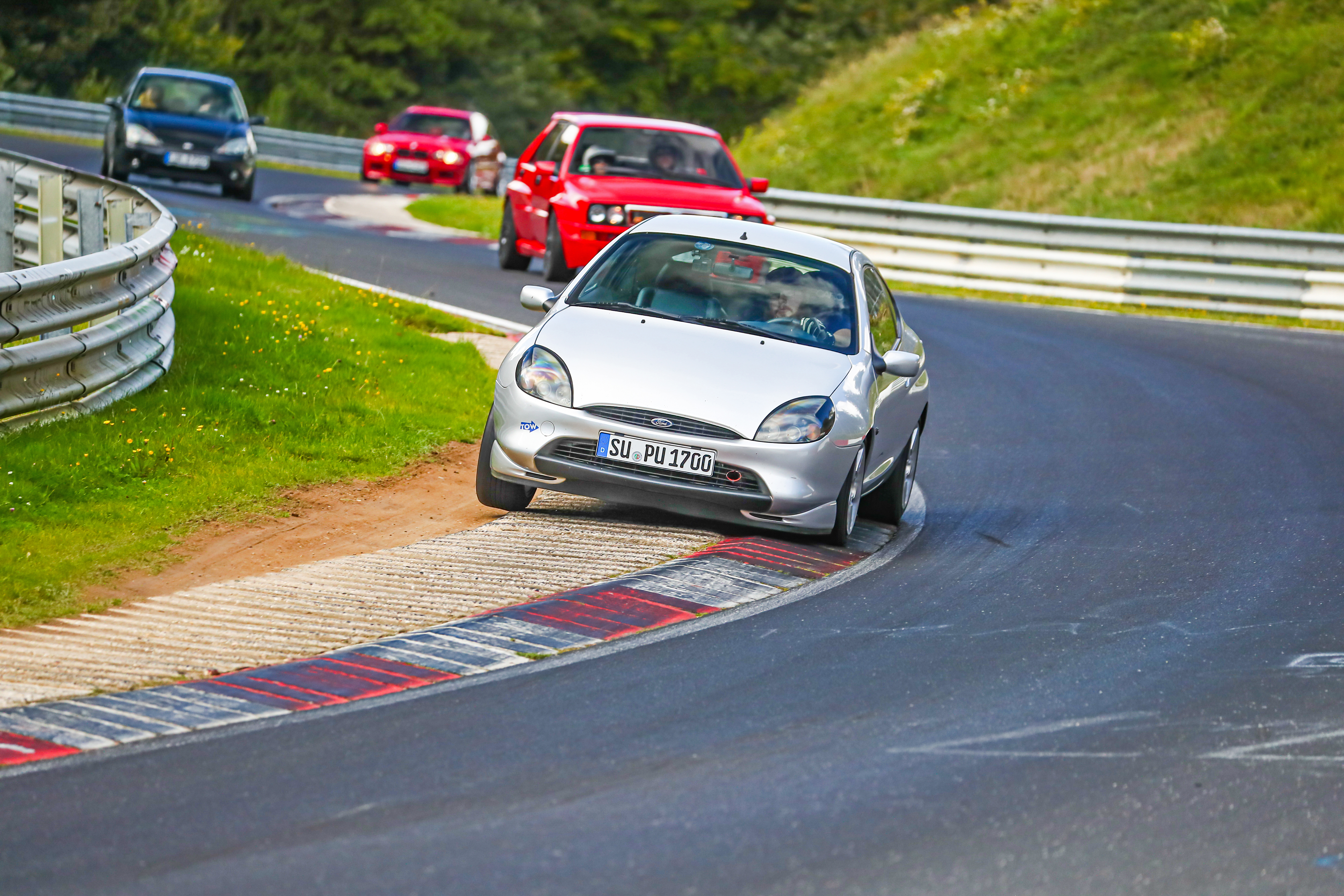

Heute nach 3 Jahren mal wieder Nür-GP gefahren, wie mans es schafft in der ersten Runde das halbe Kiesbett nach der Ford Kurve auf der Bahn zu verteilen ist mir jedoch ein Rätsel haha :D nach dem aufwärmen gehts bei 3:10 langsam los :-)
