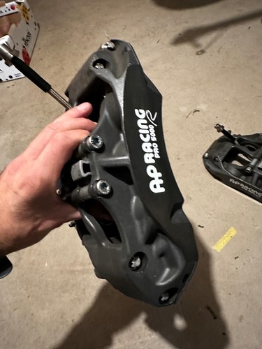

Verkaufe eine AP Racing PRO500R Anlage mit den CP9660 Sätteln und schwimmend gelagerten 368x36mm Bremsscheiben. Passend dazu auch Ferodo DS3.12 Beläge und die Stahlflex Leitungen. 1x auf der Rennstrecke im letzten November benutzt. Seit her nur mehr bei normale Straßenfahrt. Montiert ist Sie aktuell auf einem BMW F30 335i. NP 3.550,00€2,700.00 EUR

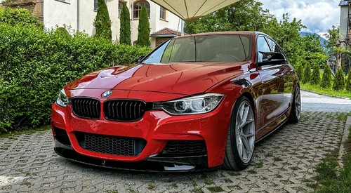

Bzgl. Abstimmung gibt es auch Neuigkeiten: Da Truepower es nach über 20 Revisionen nicht hinbekommen hat, die Zündungskorrekturen & den Overboost beim Gangwechsel in den Griff zu bekommen, habe ich Optimierer gewechselt. Ich bin nun bei DocVu Tuning. Das ist ein US-amerikanischer Tuner mit Sitz in Kentucky. Nach nur 3 Revisionen waren wir die Zündungskorrekturen und den Overboost los. Auto läuft nun viel besser & gesünder. Anbei auch noch ein paar Fotos vom Do88 Kühlerpaket (Wasser & Ladeluftkühler)

Guten Morgen, jetzt endlich mal ein paar Bilder von der neuen Bremsanlage. Bin sehr begeistert :-) Der einzig störende Faktor: Klappernde Bremsbeläge, da ist aber schon Abhilfe unterwegs (kleine Bleche, welche die Beläge in Position halten) Grüße Simon
Hallo Gany, ich war mit dem neuen Setup bisher erst einmal auf der Strecke. Man merkt aber schon einen Unterschied seit dem Einbau der 2 Kolben Festsattel an der Hinterachse. Habe zudem auch die Ankerbleche an der VA entfernt. Bremse hat für 2h Dauerballern echt gut gehalten. Nichtsdestotrotz kommt am Freitag nun endlich die AP Racing rein :-) CP9660 Sattel mit 370x36 Scheiben + Ferodo DS3.12 Beläge. Bin sehr gespannt :-)

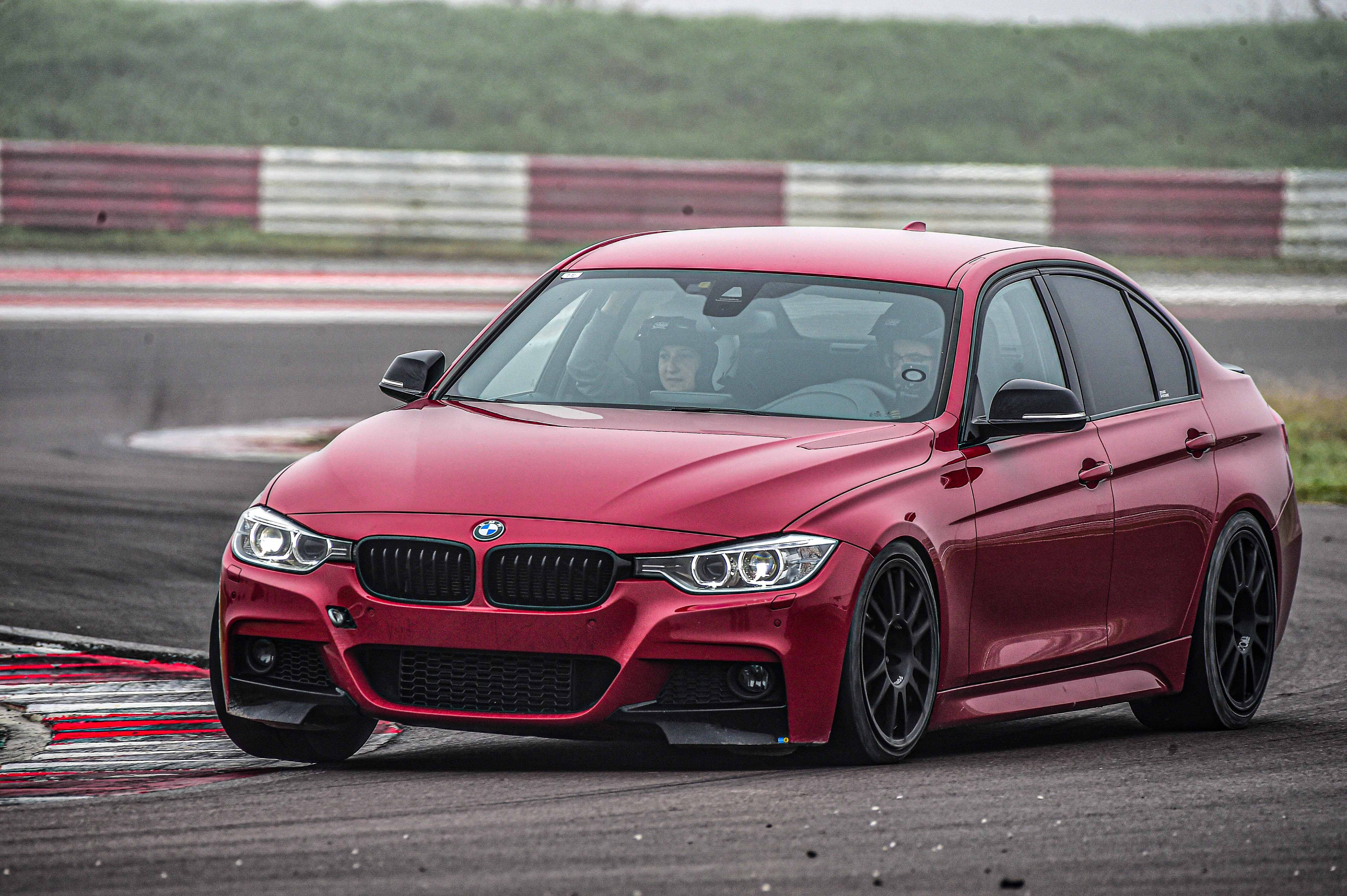

Guten Morgen liebe Trackday Community, mein Name ist Simon, Ich bin 31 Jahre alt und komme aus Südtirol. Ich bin gerade dabei meinen F30 335i "tracktauglicher" zu machen. Hier schon mal ein paar Infos zum Fahrzeug: BMW F30 335i Baujahr 2012. Veränderungen am Antriebsstrang: Turbosystems Stage 1 Upgrade Lader Do88 LLK Do88 Wasserkühler Wagner 200 Zeller Downpipe MSD Delete ESD M Performance Mod Upgrade Ölkühler von CSF Mosselmann Ölthermostat MTC Chargepipe Inlet Pipe von PureTurbos S55 Ölpumpensystem mit S55 Ölwanne Custom Track Map von DoCVu über MHD Tuning XHP Stage 3 Quaife Differenzialsperre Leistung liegt bei 500PS Modifikationen am Fahrwerk / Bremsen / Reifen: Speziell angepasstes Bilstein B16 PSS10 mit Eibach Federn von NTP. Verstellbare Domlager an der VA von NTP Eibach Stabis VA & HA AP Racing CP9660 Sättel mit schwimmend gelagerten 368mm Scheiben 2 Kolben Serienbremse an der HA Stahlflex VA & HA Bremsflüssigkeit mit höherer Siedetemperatur (weiß aktuell die Marke nicht mehr) Bereifung für den Track: JR SL01 mit 265/40/18 Pirelli Trofeo R Bereifung für die Straße: Avantgarde Wheels M359 mit Goodyear Eagle F1. VA 225/40/19 HA 255/35/19 Modifikationen Interieur: Sparco Grid Q Schalensitze QSP 4 Punkt Gurte Rücksitzbank entfernt WE Datendisplay zur Ablesung von Abgastemperatur, Öltemperatur, Wassertemperatur, Ansauglufttemperatur usw. Grüße Simon
