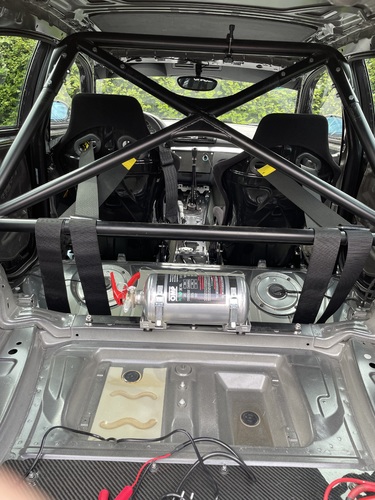

Nachdem ich den Umbau mit der Einschweißzelle ja vor Ewigkeiten angeteasert habe, möchte ich jetzt endlich mal den Beitrag folgen lassen. Im Winter 21/22 habe ich das Auto komplett zerlegt und bei Titus Automotive eine Zelle einschweißen lassen. Das Ergebnis seht ihr hier nochmal auf ein paar mehr Bildern: Bei der vorderen Domanbindung habe ich die Gelegenheit genutzt, und die Anbindungspunkte fürs Domlager (also sowohl Langlöcher, als auch das große Loch in der Mitte) um 10mm pro Seite nach innen versetzen lassen. Die Anbindung an die Achsträgeraufnahmen der HA habe ich nach Vorbild der 320si WTCC Fahrzeuge bauen lassen. Hier wurde wirklich das Blech aufgeschnitten und ein Rohr direkt auf den Anbindungspunkt an der Unterseite geschweißt, wie im Bild zu sehen: Daraufhin ging das Auto zu Lack Mau in Bergheim, wo neben der Lackierung des Innen- und Motorraumes noch ein Carbondach und eine elektrisch beheizbare Frontscheibe Einzug fanden: Da das Dach von Floßmann fertigungsbedingt schwarze Ränder hat, hatte ich erst überlegt es einfach in Wagenfarbe lackieren zu lassen. Schlussendlich bin ich aber froh, dass ich es nicht gemacht habe. Mein Lackierer hat sich, wie auch schon bei meiner Carbonhaube, echt Mühe gegeben und vor Allem die Idee gehabt, die Dachleisten auch schwarz zu machen . Finde so sieht es jetzt stimmig aus. Am 24.5.22 habe ich das Auto dann wieder bekommen und es konnte ans Zusammenbauen gehen. Eigentlich wollte ich das Auto mehr oder weniger zum Saisonstart fertig haben, aber wie das bei solchen Großprojekten so ist, verzögert es sich am Ende immer. Jedenfalls habe ich ab diesem Tag quasi jede freie Minute bei den Jungs von Heup Motorsport verbracht um das Auto so schnell wie möglich fertig zu bekommen. Angefangen habe ich mit der Elektrik: Der Zellenbauer hat es sogar geschafft, dass trotz der Umfangreichen Domanbindung weder der ABS-Block noch die E-Box versetzt werden mussten: Spritzwand und Getriebetunnel habe ich noch mit Hitzeschutzfolie ausgekleidet: Dann kam die Hochzeit: Während das Auto weg war habe ich mir die Zeit genommen und die Achsen mal ordentlich sauber gemacht. Die Radträger vorne habe ich Glasperlenstrahlen lassen. Weiterhin haben noch modifizierte M4 GT4 Querlenker Einzug gehalten: Die Hitzeschutzbleche sind bei einem Auto von 2008 natürlich kaum mehr überhaupt an einem Stück, deswegen kamen diese und diverse Verkleidungen die kaputt waren neu: Da hat der Zusammenbau richtig Spaß gemacht! Wenn ich die Bilder jetzt wieder sehe muss ich fast weinen, weil ich weiß wie es jetzt wieder aussieht :D Als das Auto weitestgehend zusammen war, ging es wieder zum Lackierer, um das Blechkleid zu vervollständigen. So sah das Auto dann nach etwas mehr als 3 Wochen am 16. Juni aus: Ich hätte selbst nicht gedacht, dass ich das Auto so schnell fertig bekomme. Die Aussicht bald fahren zu können hat mich einfach extrem motiviert und ich habe außer Arbeiten quasi nichts anderes mehr gemacht. Auch fürs Essen blieb keine Zeit und ich habe in der Zeit fast 5kg abgenommen :D Bis auf ein paar Kleinigkeiten konnte ich das Auto wie Lego zusammenstecken, auch weil der Umbau ja schon vor der Zelle ziemlich "komplett" war und ich alle Scheißarbeiten schon im Winter erledigt hatte, wie z.B. überflüssige Blechteile raustrennen oder die Batterie auf den Mitteltunnel zu versetzen. Auch habe ich mir beim zerlegen, entgegen meiner Natur, wirklich Zeit gelassen und alles vernünftig beschriftet, fotografiert und eingelagert. Es geht einfach viel schneller wenn man nichts suchen muss und sofort weiß wo alles liegt. Man darf natürlich auch nicht vergessen, dass ich die komplette "Infrastruktur" von Heup Motorsport zur Verfügung hatte, sonst hätte das auch nicht so schnell geklappt. Wenn man für Kleinteile einfach nur ins Regal greifen muss, mit allen erdenklichen Werkzeugen ausgestattet ist und man immer jemanden zum anpacken da hat, macht das die Sache natürlich erheblich einfacher. Hier möchte ich auch nochmal ein dickes Dankeschön an die Jungs sagen, die den Umbau in dieser Form erst möglich gemacht haben. Alles in allem ist das Auto im Vergleich zum letzten Stand 2021 nur ca. 30kg schwerer geworden, obwohl die Zelle sicherlich mindestens 75kg wiegt. Wenn man so ein Auto wirklich bis auf die Rohkarosse zerlegt, findet man fast an jeder Ecke noch Einsparpotential :) In Summe liegt das Gewicht jetzt bei 1242kg ohne Fahrer und Sprit, wohlgemerkt aber mit einer Sackschweren Performance Bremse auf der HA, die in den nächsten Wochen wieder rausfliegt. Ich würde lügen, wenn ich sagen würde das Fahrverhalten hat sich mit der Zelle wirklich dramatisch verändert, der E87 ist ja von Haus aus schon sehr steif. Ich finde man spürt einfach, dass die Chassisbewegung definierter ist, also beispielsweise beim Slalom wirklich nur das Fahrwerk arbeitet und nicht die ganze Karosse. Ist irgendwie schwer zu erklären aber es ist auf jeden Fall merkbar und ich würde den Zusatzaufwand zu einem Schraubkäfig immer wieder in Kauf nehmen. Zum Schluss noch ein paar Bilder wie der Wagen Stand jetzt ausschaut: Die Fotos sind im Rahmen einer Gutachtenerstellung bei @Timoentstanden.
