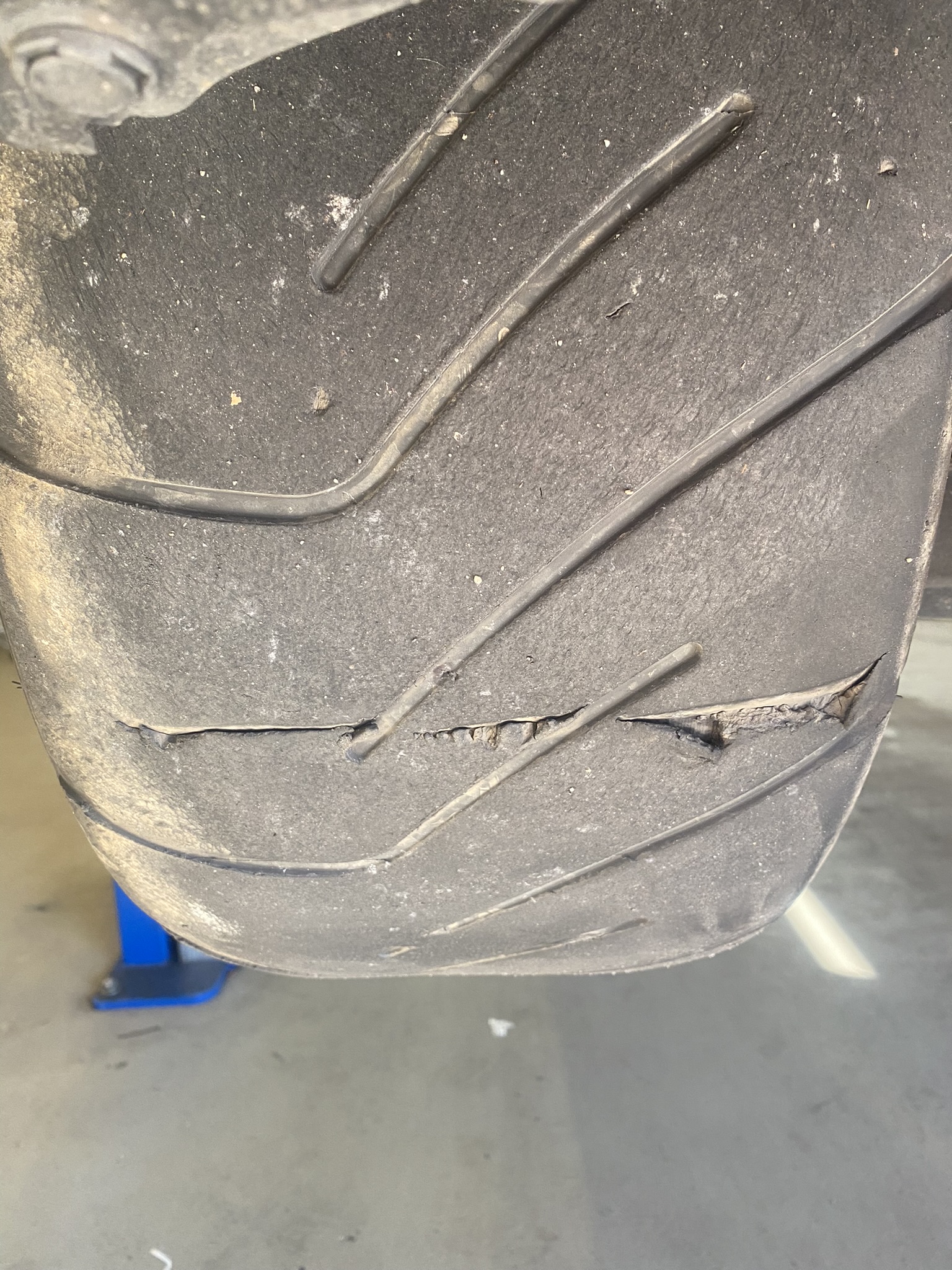

Der FZ ist an sich ein guter Reifen, aber die Querrrissbildung zur Lauffläche ist halt immernoch ein Thema, wirklich leise ist er nicht aber auch nicht übermässig laut. Er ist durchaus auf Augenhöhe mit dem AR1.
Ich hab da bis jetzt eigentlich nur vereinzelt Bilder mit den Querrissen gesehen. Kann man da sagen wo das Problem her kommt? Gibt's da einen gemeinsamen Nenner? Fahrzeuggewicht, Front- Heckantrieb, Sturz, Temperatur, usw?
Das kommt einfach. Teils nach 100km Rennstrecke. Federal sagt natürlich überbeanspruchung. oder oder oder

Die Querrisse hatte ich auch direkt nach einem Trackday. Bin dann aber noch 3 weitere gefahren und habe die Risse beobachtet. Sind nicht größer geworden.

aus gegebenem anlass :3_grin: 40 Runden Zandvoort, 50 Runden Nordschleife waren auf der VA links, habe jetzt von vorne nach hinten getauscht und das beobachtet. Was der Reifen kann ist wirklich beachtlich vom Gripniveau her.. aufm Yaris kann man da ganz locker unter 8 mit fahren.

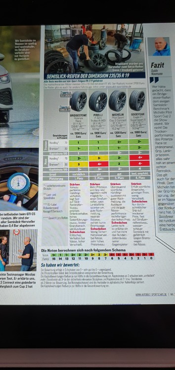

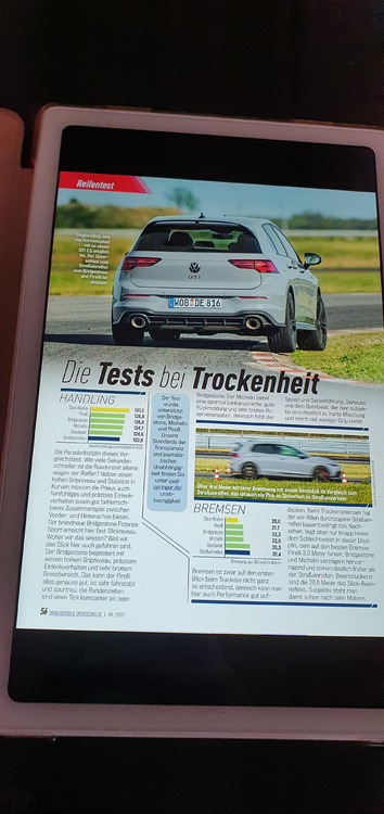

Ich bin sehr gespannt auf den neuen Bridgestone Potenza Race.
Er ist die Semislick Option bei Lamborghini und Maserati.
In ersten Tests hat er den Pirelli Trofeo R und den Michelin Cup 2 geschlagen.
Falls jemand den fährt wäre ich für ein Feedback dankbar. (Kommen natürlich gerade erst auf den Markt).
Der neue Bridgestone Potenza Race fährt auf Platz 1 im Test von Auto Bild sportscars, Bridgestone Europe NV/SA - Niederlassung Deutschland, Pressemitteilung - lifePR

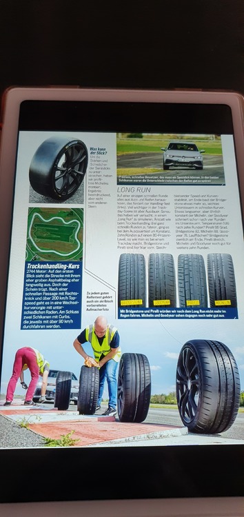

Der Bridgestone wurde zwar erster, jedoch hatte er einen  höheren Verschleiss zusammen mit Pirelli. Da waren Goodyear und cup2 deutlich besser.
