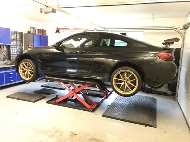

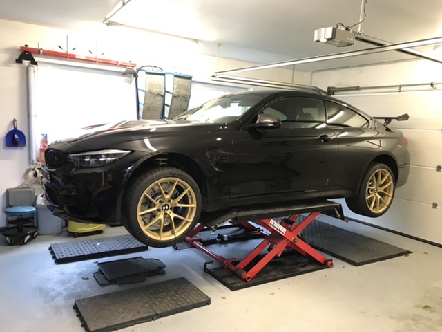

Hallo,
ich habe diese Scherenhebebühne https://hebebuehnen-kroemer.de/scherenhebebuehne-mobil-garage.html
bin damit mehr als zufrieden. Vom M2, E30, Cayman, Touran, VW T6, Seat Leon ST, Audi,....schon alles drauf gehabt.
Ich wollte nicht mehr darauf verzichten, selbst wenn man die Hebebühne nicht braucht, kann man sie einfach an eine andere Stelle schieben oder zur Not auch mal als Theke oder Sitzgelegenheit nutzen. Betrieb geht mit 220 oder 380 Volt. Druckluft ist bei meinem Modell auch nicht erforderlich, was ich sehr zu schätzen weiss, weil ich den lauten Kompressor nicht immer laufen habe.

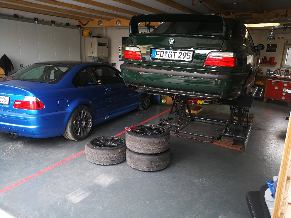

Boar das sieht geil aus! Wie hoch ist Deine Garage? habe 2,50 Meter und bin am überlegen.. Danke!
Ich habe bei mir eine Wematik San Francisco in der Garage. Habe ich seit 6 Jahren und funktioniert einwandfrei. Werde ich demnächst wohl auch noch im Estrich versenken.
Edited by Bleckeder
6 people like this
Am 10.8.2020 um 12:05 schrieb murdock:
Hallo,
ist auch ca. 250cm hoch. Ich bin 1,90 und wenn ich mich strecke komme ich an die Decke. Passt aber optimal. Nur nen T6 oder Touran kann man eben nicht ganz hochheben. Aber für einen Reifen/Bremsenwechsel reicht es.
