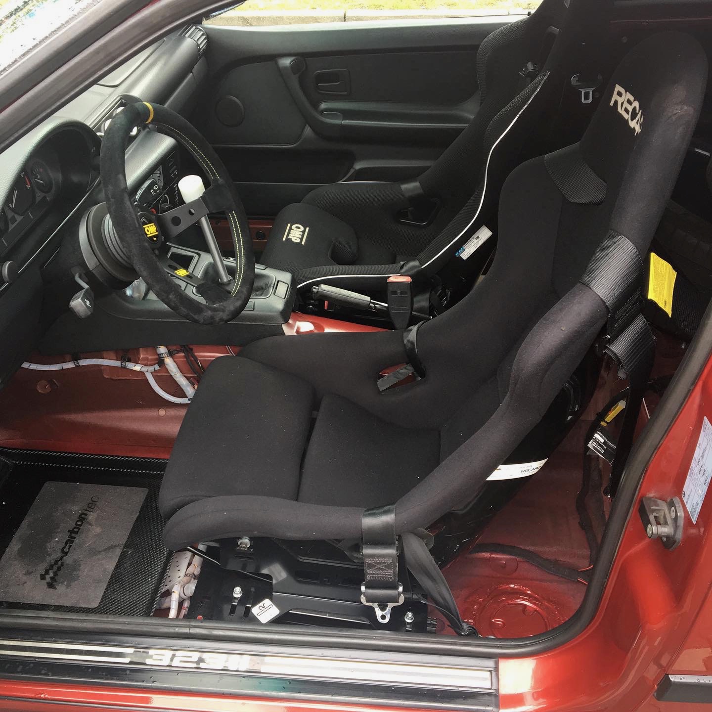

Interieur
- Der Innenraum ist komplett leer bis auf Armaturenbrett und Mittelkonsole, die Teermatten
  heraus zu popeln habe ich mir für einen Moment großer Langeweile aufgehoben(also
  vermutlich nie)
- Lenkrad ist ein OMP Corsica in 350mm Durchmesser mit 75mm Schüsselung
- Shifter ist von PMC
- Sitzkonsolen von Animal Racing, sauber mittige und echt tiefe Sitzposition, top einstellbar.
  Bin damit mega zufrieden, da ich als Sitzriese sonst mit Helm an den Käfig komme.
- Fahrersitze wird der bisherige Beifahrersitz, ein OMP Rallyesitz, der Recaro Pole Position
  wandert auf die rechte Seite
- Gurte sind auf beiden Seiten 6 Punkt Gurte von Schroth, diese werden zukünftig hinten an
   der Gurtstrebe befestigt
- Käfig von RBD Metaal mit besagter Gurtstrebe und Türkreuzen, Farbe wird vermutlich wie
  Innenraum in Wagenfarbe

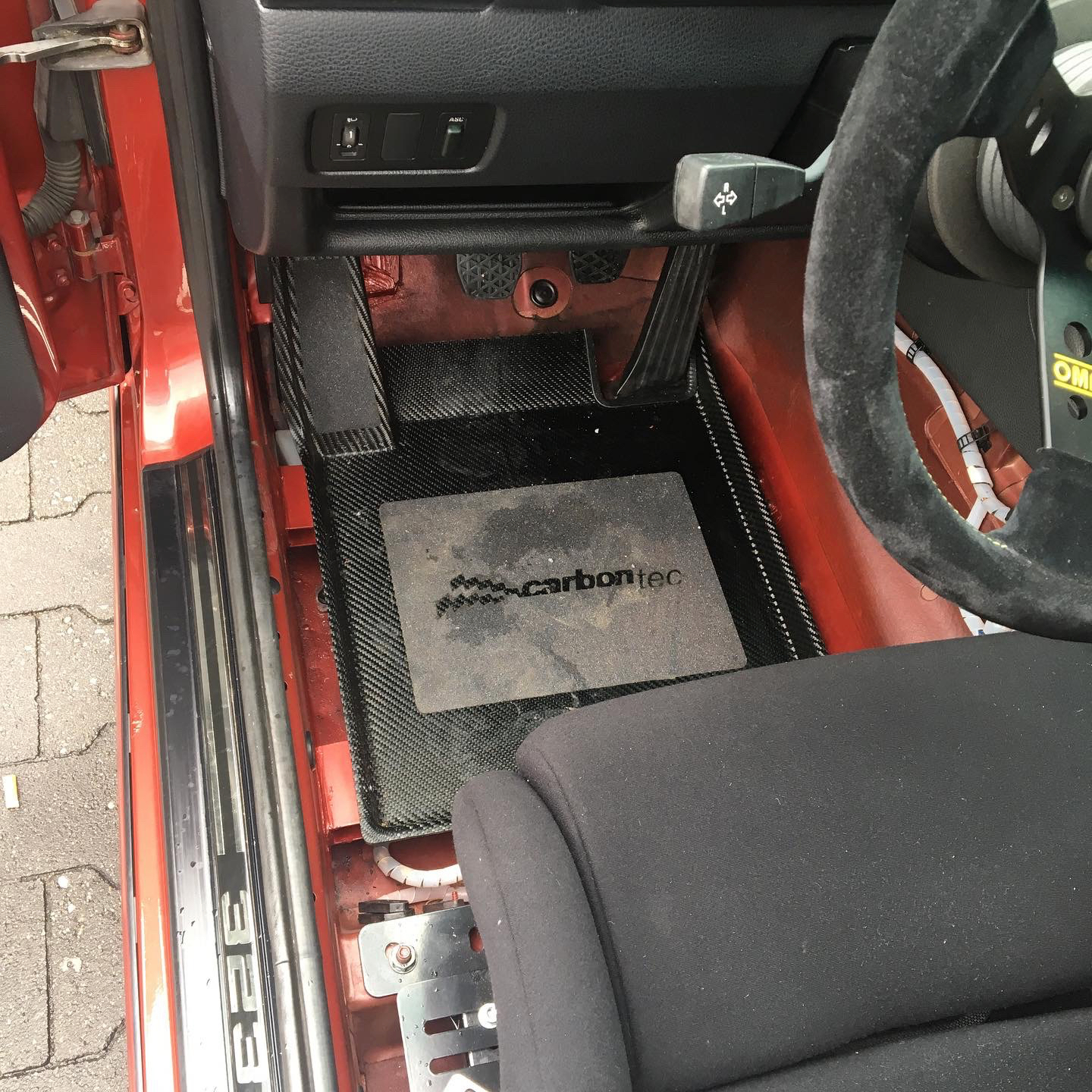

- Fußstützen/wannen von Carbontec aus Polen, super leicht und für den attraktiven Preis mehr
  als gut verarbeitet

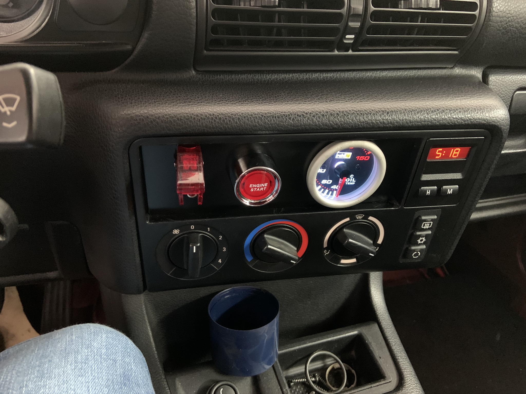

- in der Mittelkonsole werkelt neben Kippschalter und Startknopf noch eine
   Öltemperaturanzeige
- Batterie ist eine i-tecc LiFePo4 mit 20ah, die macht hinten rechts ziemlich klaglos ihren
  Dienst und wiegt ~3,4kg und nen Keks.
- Türtafeln von Trackcardoorcards.co.uk stehen noch auf der Wunschliste, ggf. mache ich die
  aber selbst, irgendwas mit Alcantara wäre nice.

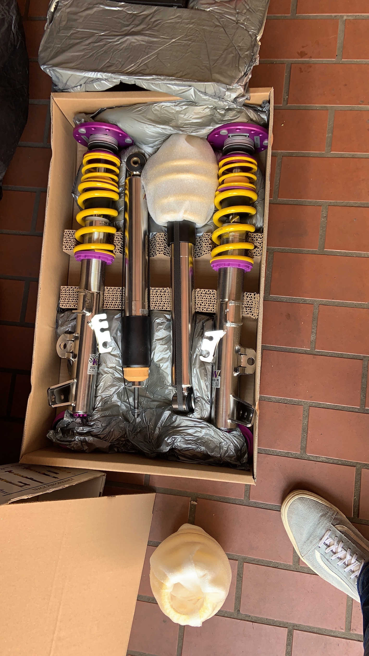

Oops, sorry.
Habe die Bilder direkt eingefügt.

Jetzt ergibt der Thread endlich Sinn:3_grin:
Peugeot 406 Koppelstangen? Für vorne oder hinten? Vorne gehen die Mondeo MK3 Koppelstangen ja gut.
Peugeot 406 HA Koppelstangen sind die "spezial super duper" Gewindefahrwerk gekürzten Koppelstangen. :1_grinning:
vor 45 Minuten schrieb Patty:
Dem Himmel sei Dank :4_joy: nun klappt es also.
Die Koppelstangen vom Peugot sind diese hier, für die Hinterachse  1x 11-16 060 0009/HD MEYLE Stange/Strebe, Stabilisator für PEUGEOT | eBay
Es gibt von Meyle HD welche vom E46 die identisch lang sind und ebenfalls passen.
Die vom Mondeo MK3 eignen sich wohl nicht für die direkte Anbindung vom Stabi ans Federbein,
sondern nur um die wegen der Tieferlegung entsprechende Längenanpassung/Kürzung zu erreichen .
vor 33 Minuten schrieb Kappacino:
Ich fahre diese Koppelstangen, weil ich den Stabi nicht mehr mit dem Querlenker, sondern direkt mit dem Federbein verbinden kann.
Damit erreicht man ein unmittelbarere Verbindung der Radbewegung und dem Stabi, beim Lenken reagiert das Auto nen Tick direkter.
Die E36 M3 haben das serienmäßig so.
Im Motorsport wählt man diese Art der Anbindung auch gerne um den betreffenden Stabi bzw. Federn weicher wählen oder auch eine geringere Druckstufe fahren zu können.
Von den neueren Modellen kenne ich das, ja. Wie hast du denn die Anbindung zum Stoßdämpfer geschaffen, hat das 2 way die gleich?
Edited by Patty
vor einer Stunde schrieb Patty:
Die KW Federbeine haben die Option, genau.
Edited by Krabbenschubser
Ich hab ja echt eine Schwäche für die „kurzen“ :1310_thumbsup_tone1: die Farbe dazu ist echt noch der Wahnsinn.
