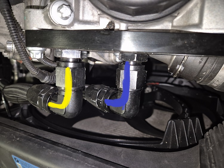

Hat sich erledigt, Blau ist der Vorlauf, Gelb ist der Rücklauf.
Ich hab da auch mal eine kurze Frage. Bei meinem 330i N52 habe ich einen Ölkühler nachgerüstet, nun würde ich gerne wissen, welches die Zu- und welches die Rücklaufleitung ist? ich weiss, für den Kühler selber spielt es wohl keine Rolle, aber ich würde es gerne wissen....
Kommt das Öl durch Blau oder Gelb aus dem Motro raus?
Danke Euch!
Grüsse
Michael
Edited by realmccoy
