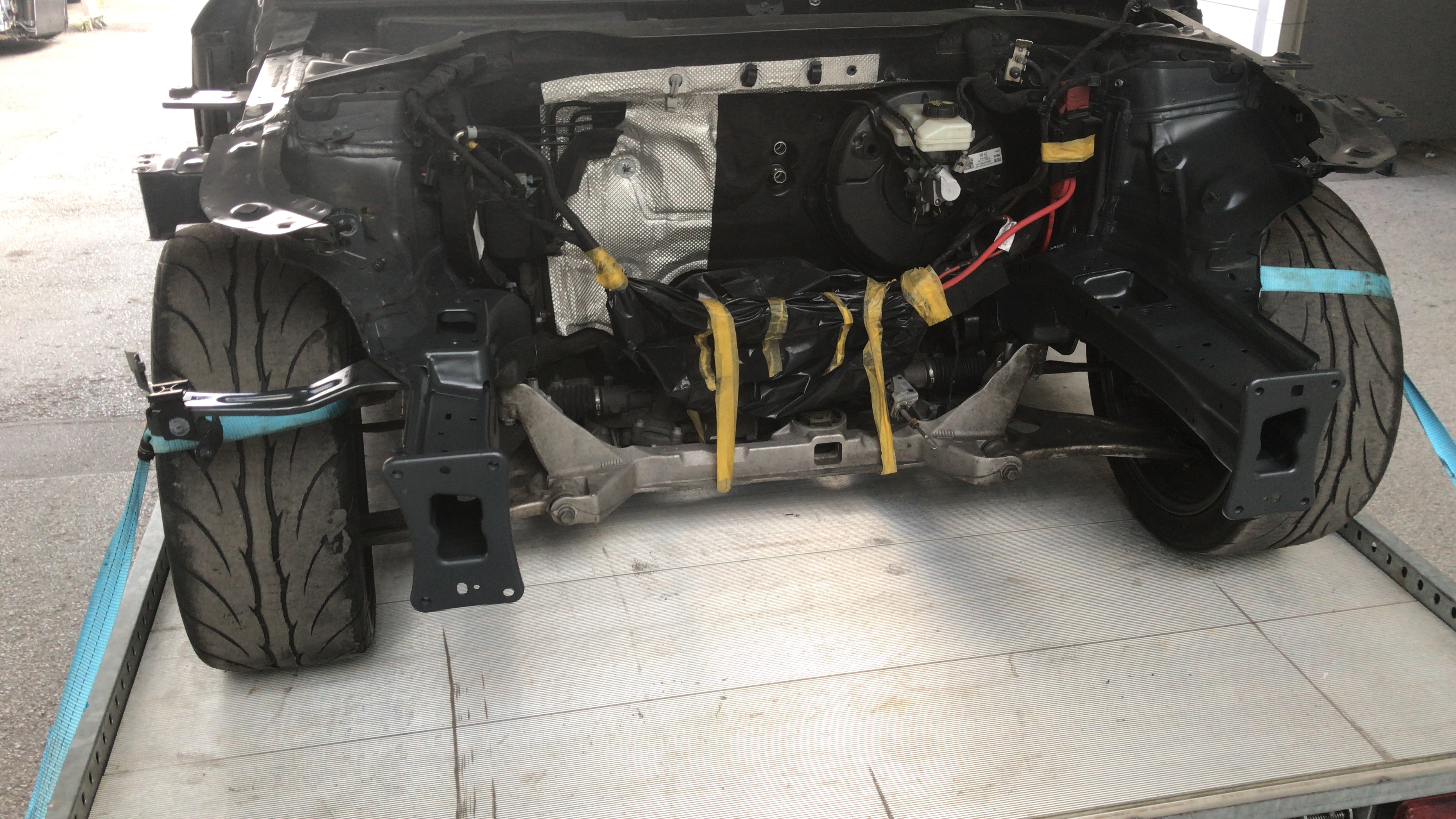

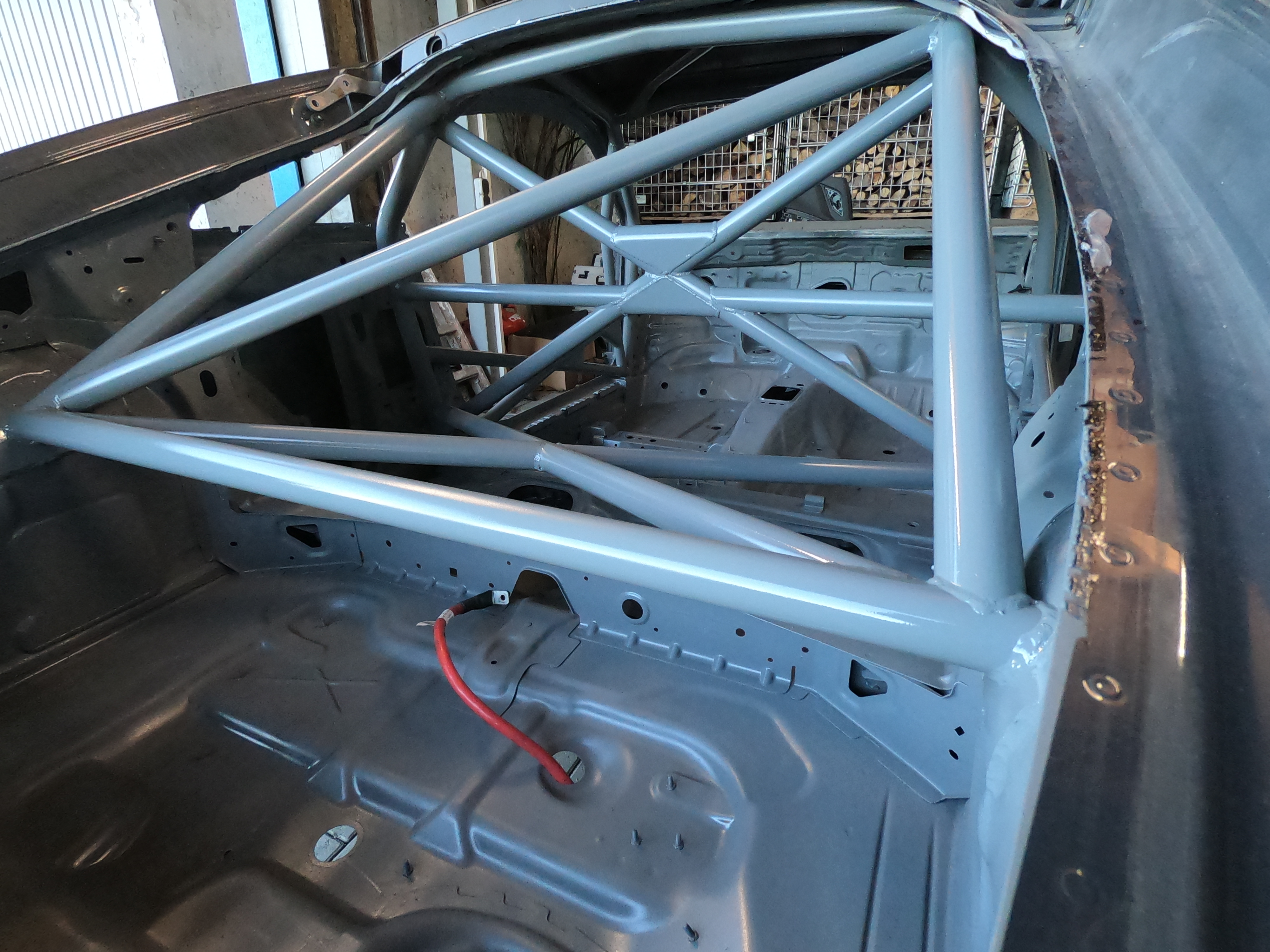

wie viele es schon mitbekommen haben, habe ich meinen TT auf dem Bilster Berg versenkt. Die Versicherung hat zum Glück einigermaßen gezahlt. Ich habe mich für einen Neuaufbau entschieden, weil ich ein radikales Tracktool haben wollte und die meisten Teile somit eh neu müssten.
Vor ein paar Wochen machte ich mich dann auf den langen Weg von Hamburg ins tiefste Österreich, wo @Fox906bgdann netterweise meinen Wagen richtete und einen Holm tauschte.
Den langen Weg nahm ich auf mich, da ich Stefan vertraue und die Sache hat er wirklich richtig toll gemacht. Die Karosse sieht wieder spitze aus und lackiert wurde der Vorderwagen auch direkt. Vielen Dank nochmals!😉

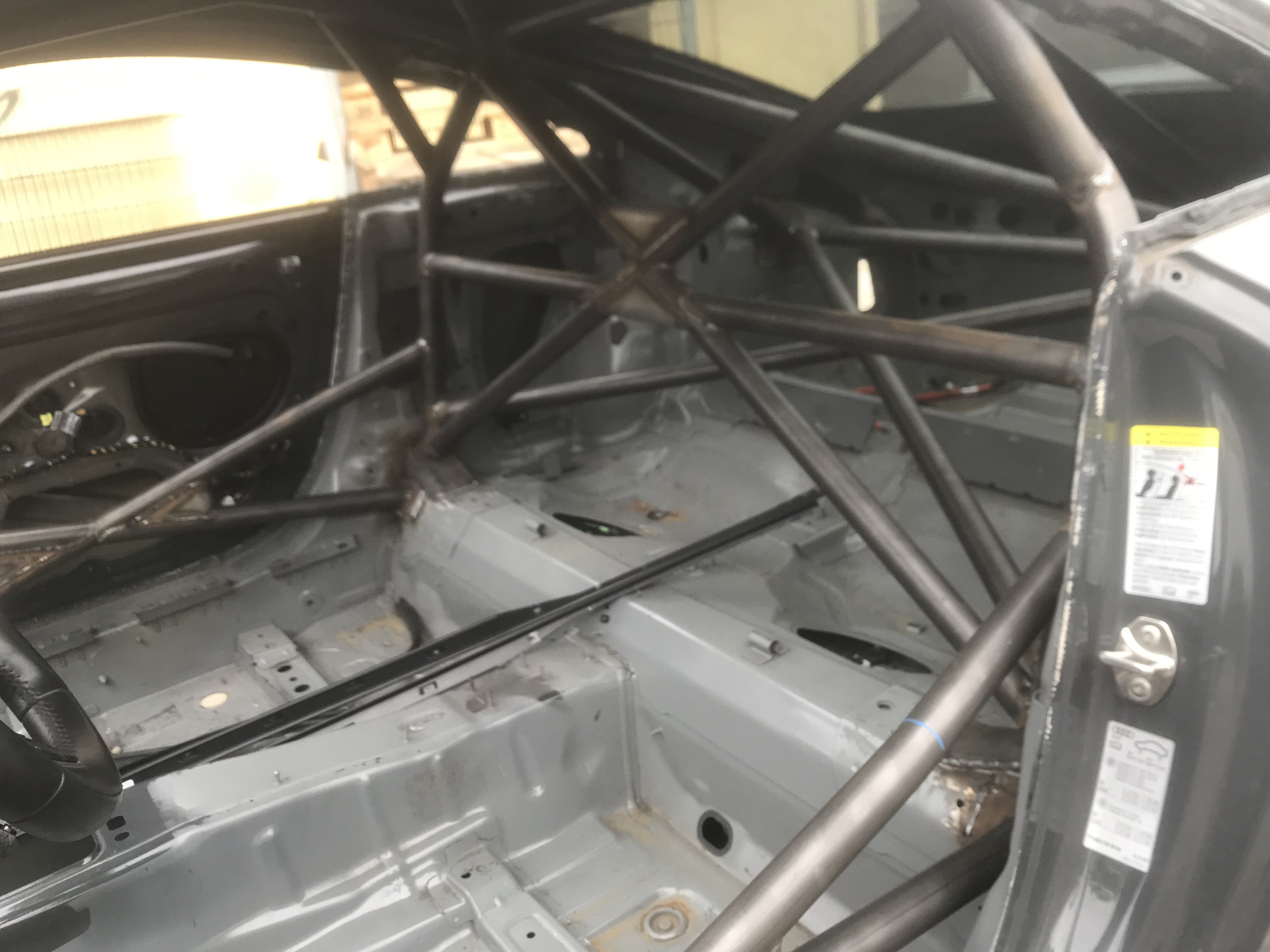

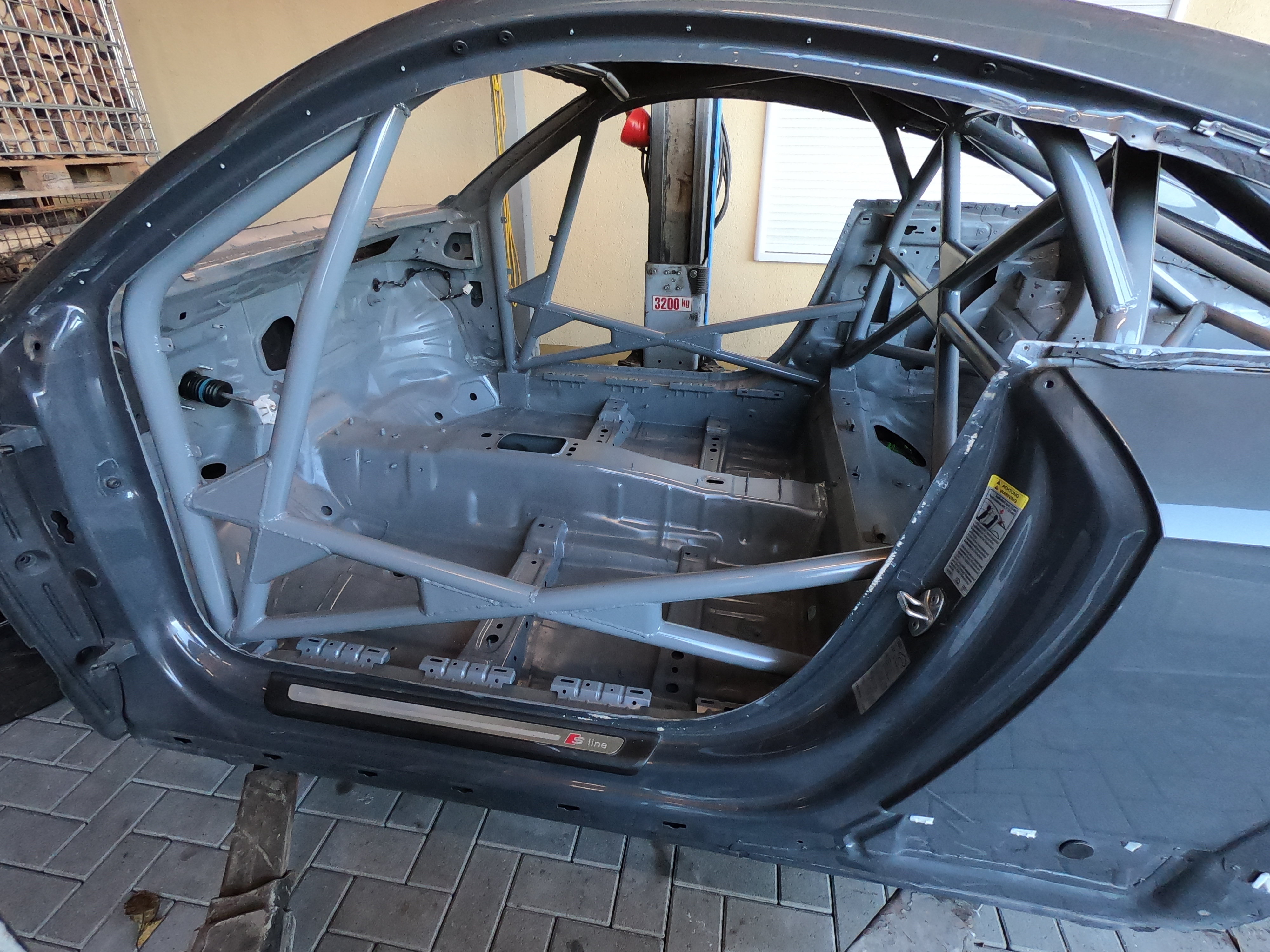

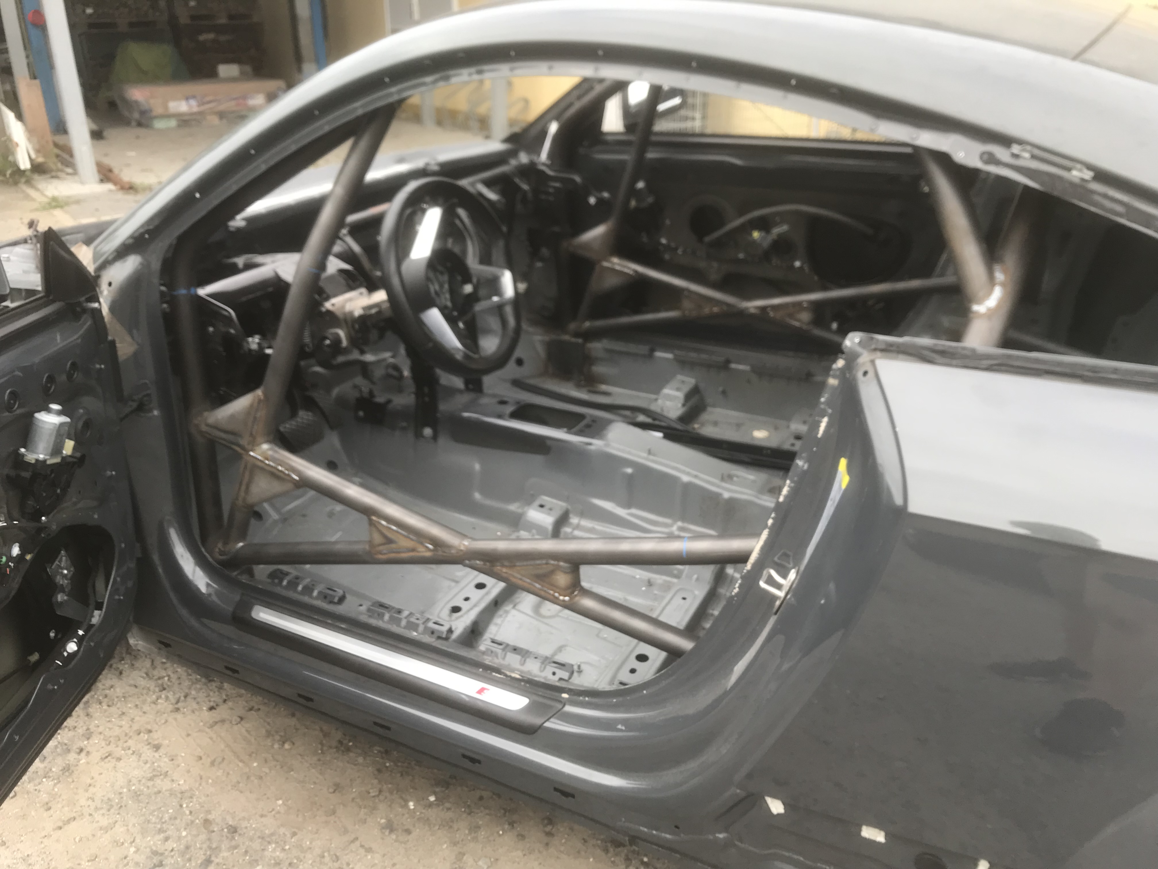

Danach ging es zu CarDiff. Auch die Jungs haben einen super Job gemacht. Die Zelle ist aus Cromostahl und liegt hinten direkt auf den Domen auf. Abwicklung etc verlief super!
Jetzt liegt’s endlich an mir weiter voran zu kommen. Der gesamte Innenraum wird gerade abgeschliffen, sodass ich am we dann denInnenraum lackieren kann.
Das Kw competition Fahrwerk von Ayke sollte auch nächste Woche eintreffen 🤤
Nochmal einen Riesen Dank an alle, die mir mit Tipps etc. zur Seite standen und mich unterstützt haben.  Ich freue mich riesig auf den weiteren Bau des Autos und halte Euch auf dem Laufenden.

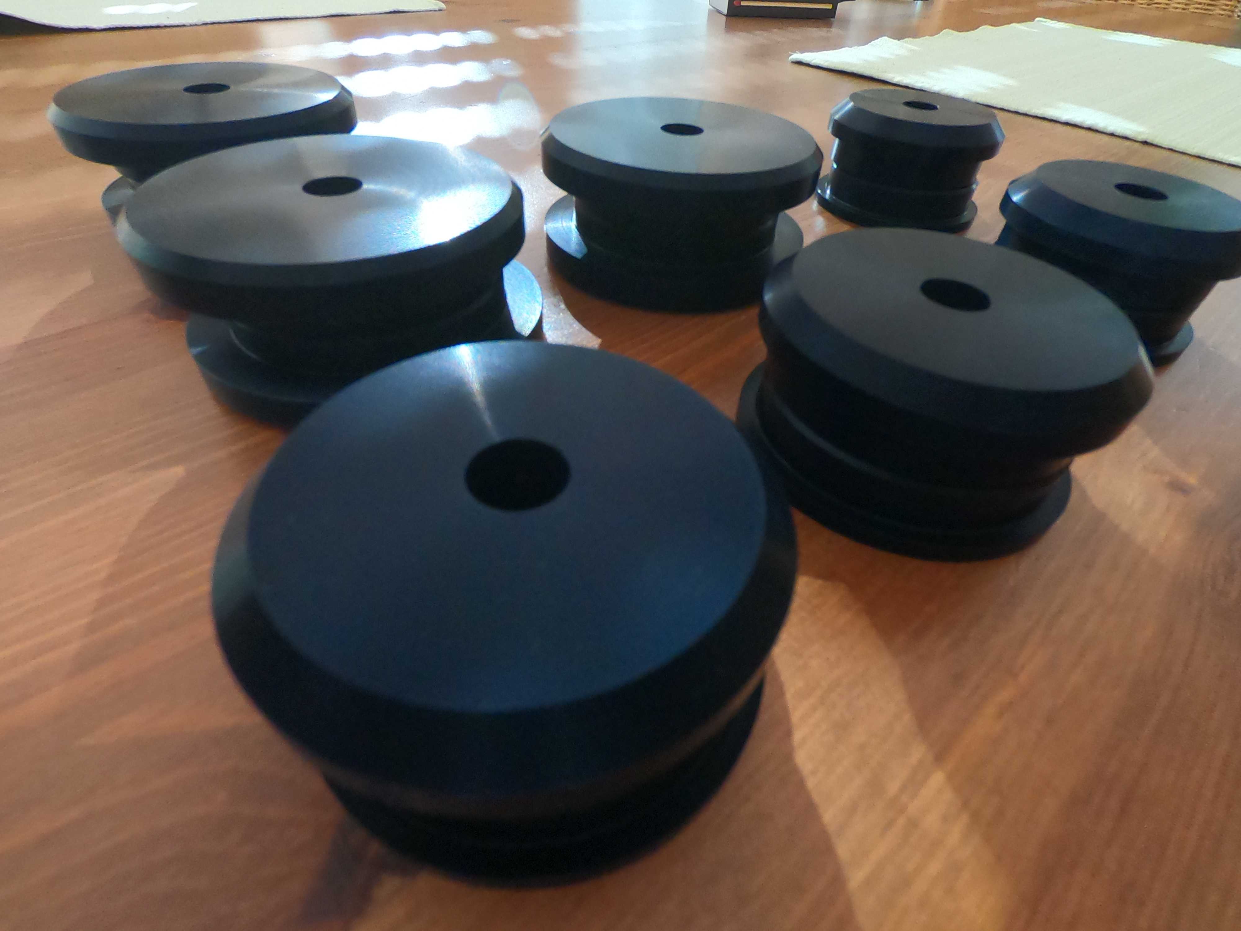

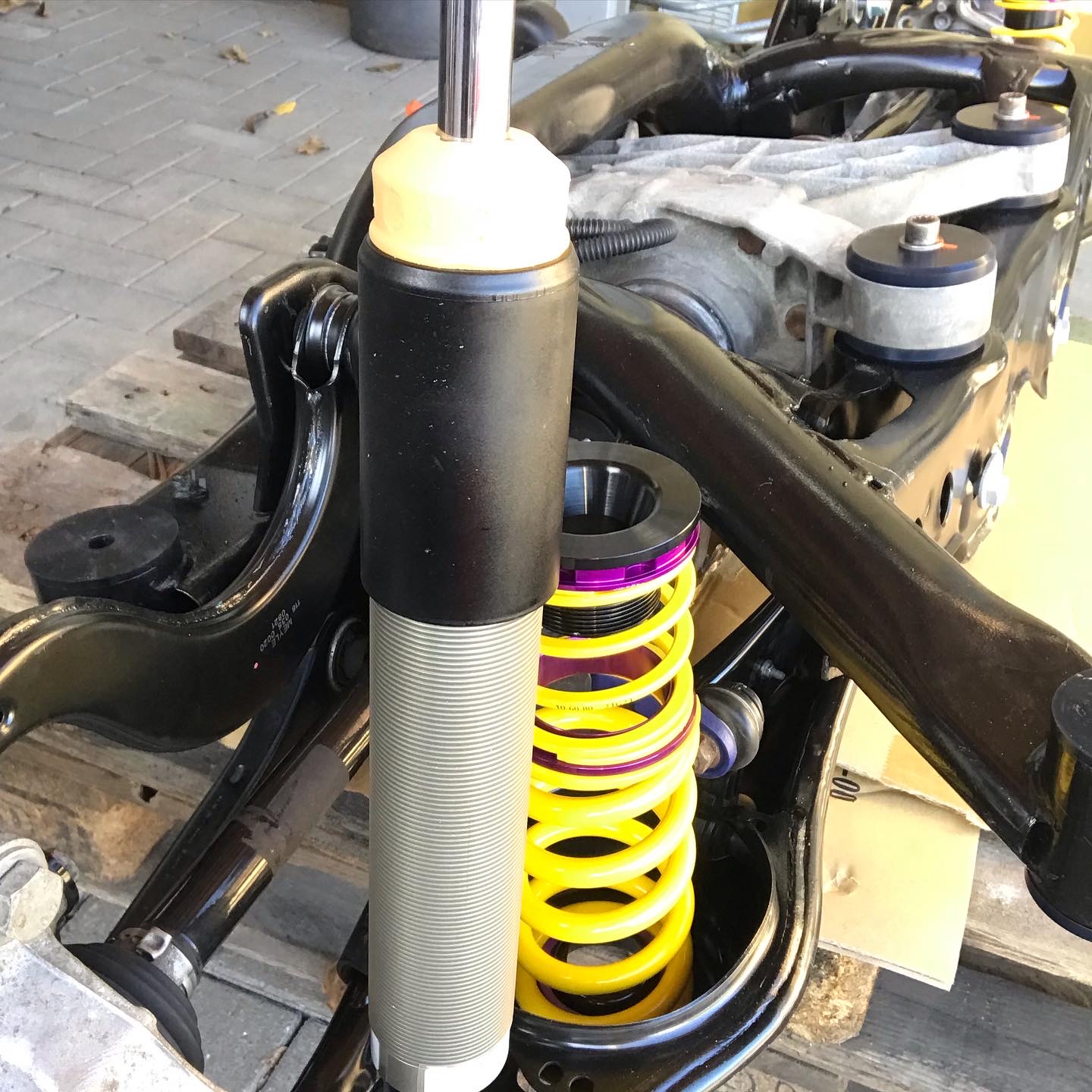

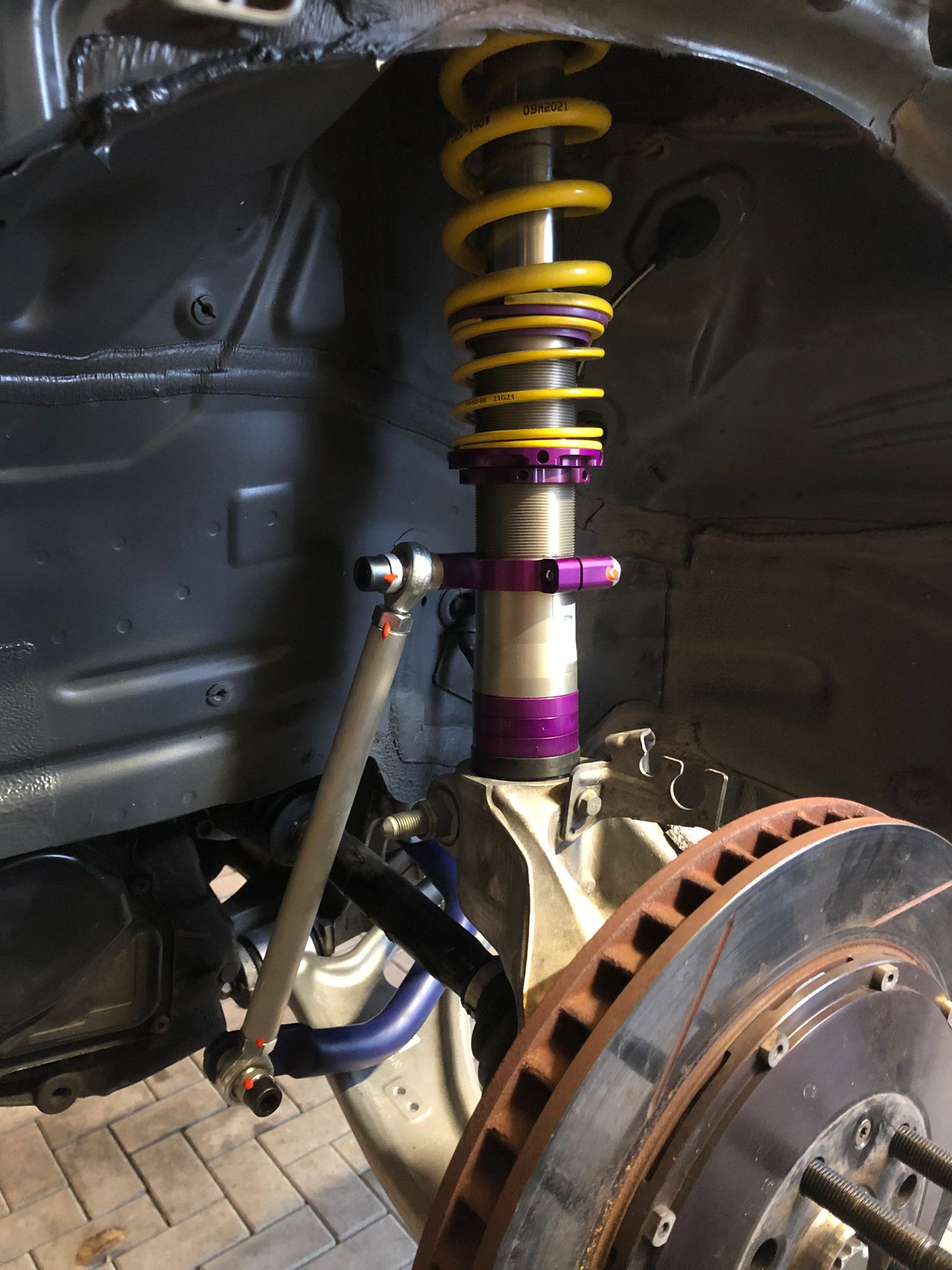

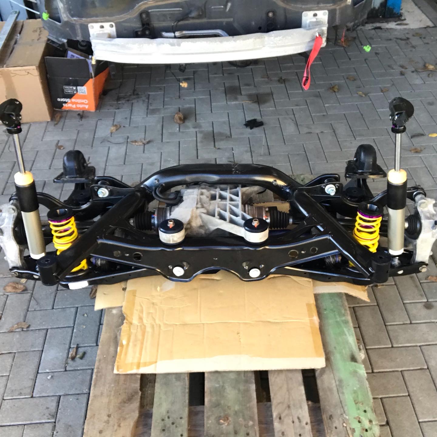

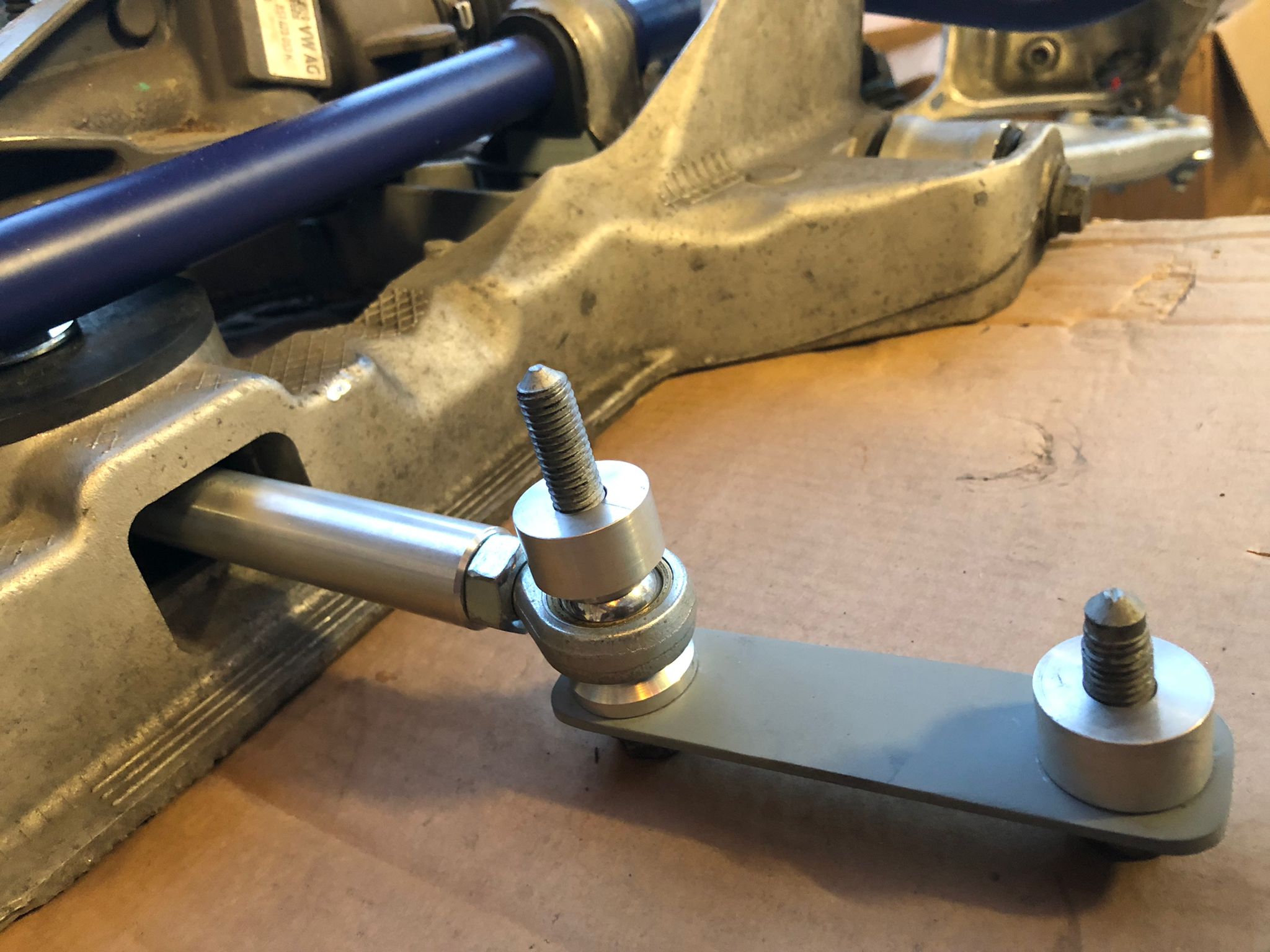

So, es hat sich einiges getan, ich denke es lohnt sich mal ein kleines Update zu posten.
- Innenraum in Nardograu lackiert

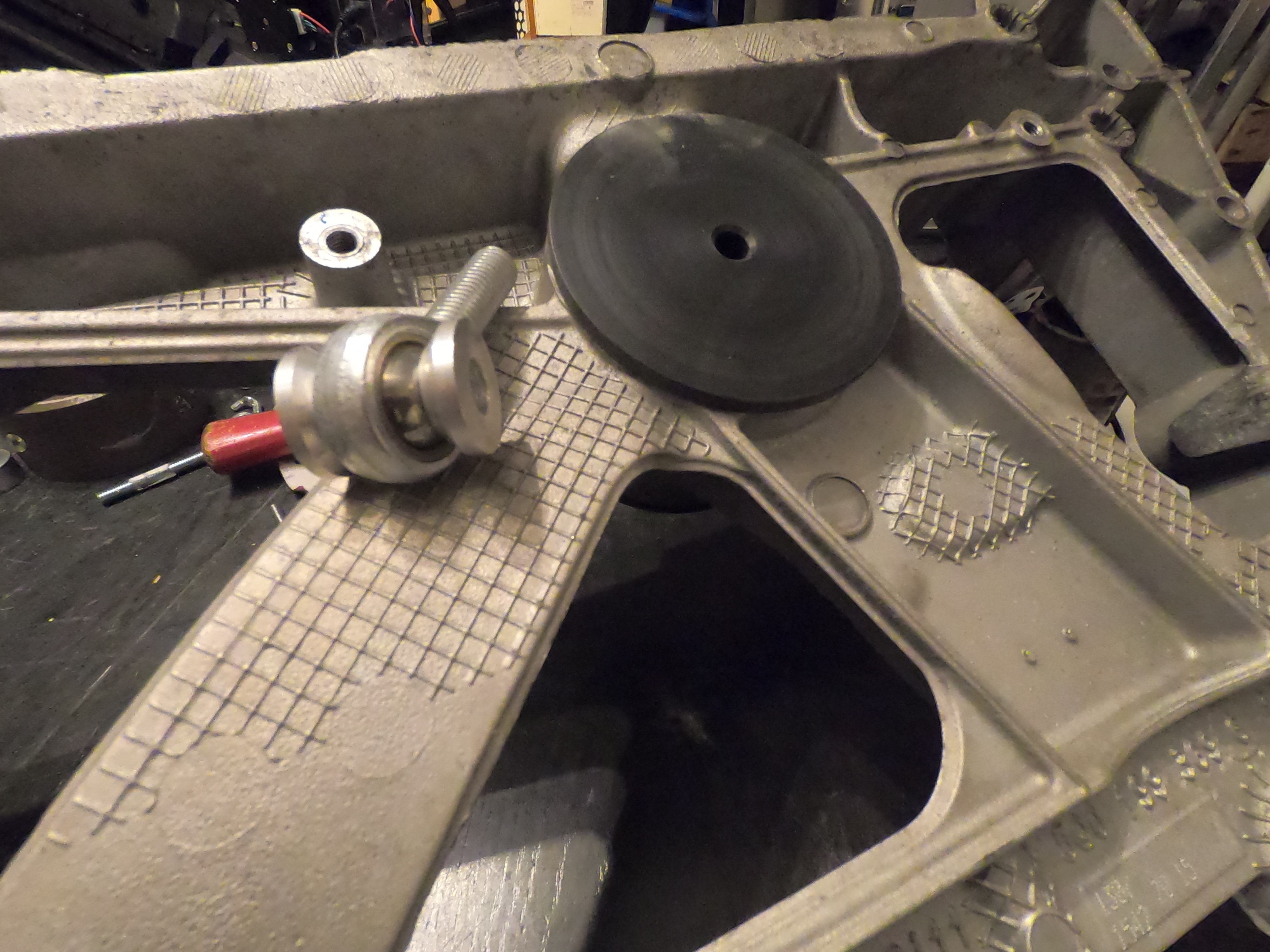

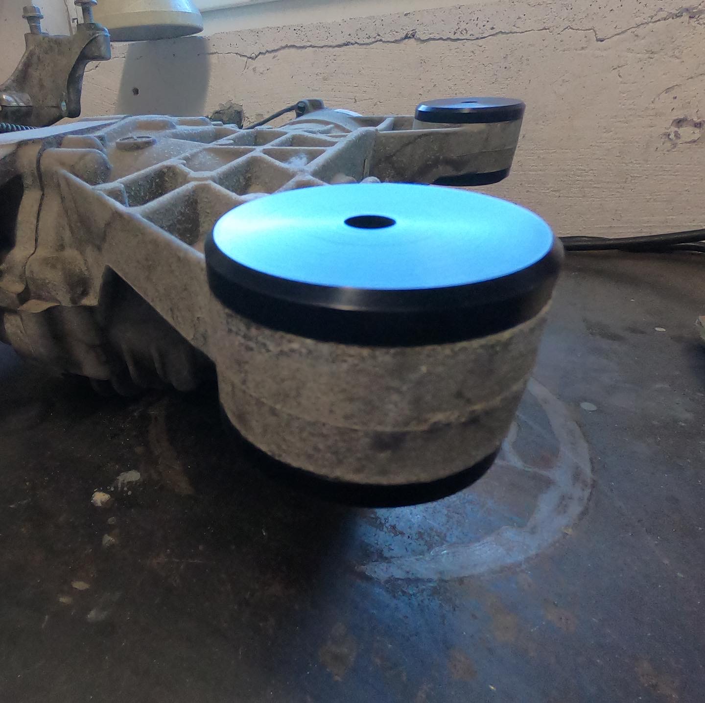

- starre Lager konstruiert und gedreht (alles aus 7075 Luftfahrtalu und schwarz eloxiert) (Hinterachsrahmen, Diff, Vorderachsrahmen, Drehmomentstütze)
- Hinterachse komplett entrostet neu lackiert und zusammengebaut
- KW Competition 2 Fach :17_heart_eyes:
- Alle Lenker Schrauben und Lager etc sind neu
- Die Drehmomentstütze wird starr gelagert, ähnlich beim TTCup.

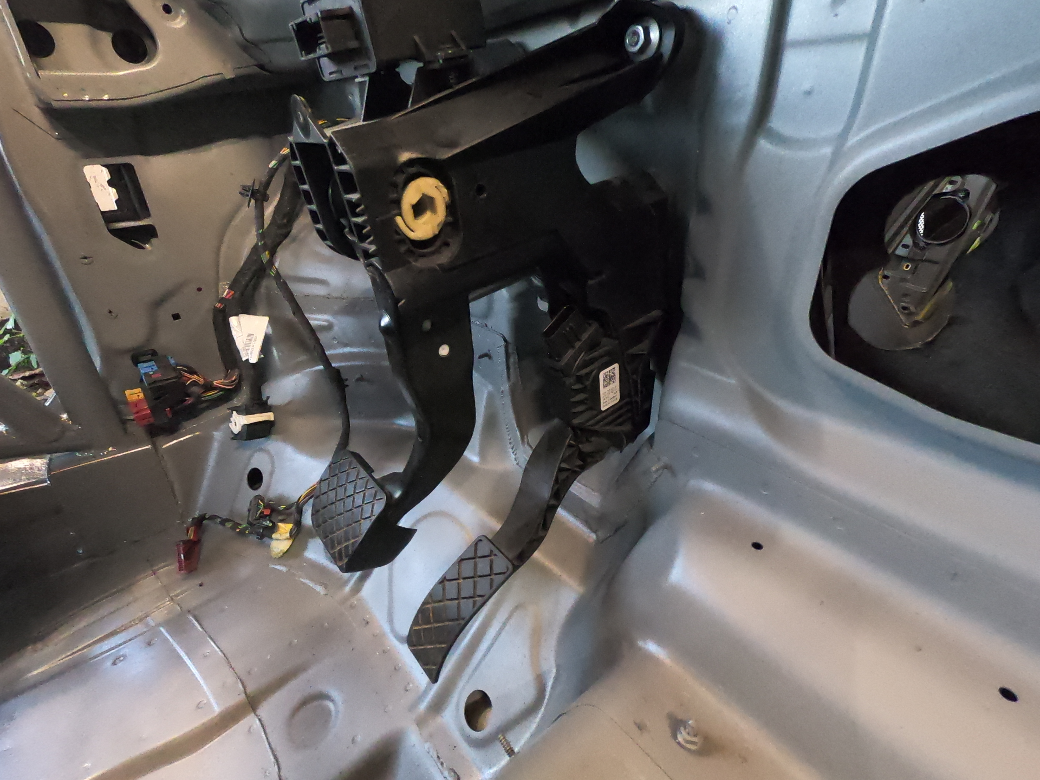

- Der Anlenkpunkt vom Bremspedal wurde mit Spacern um 10mm Richtung Fahrer versetzt. Dadurch wandert das Bremspadel ein gutes Stück nach hinten und das Gaspedal ein kleines Stück nach vorne. Jetzt sind beide Pedale annäherend auf der gleichen Höhe. Dies sollte das Bremsen mit links und Gasgeben mit rechts vereinfachen.
Ich freue mich über Feedback und Anregungen!:3_grin:

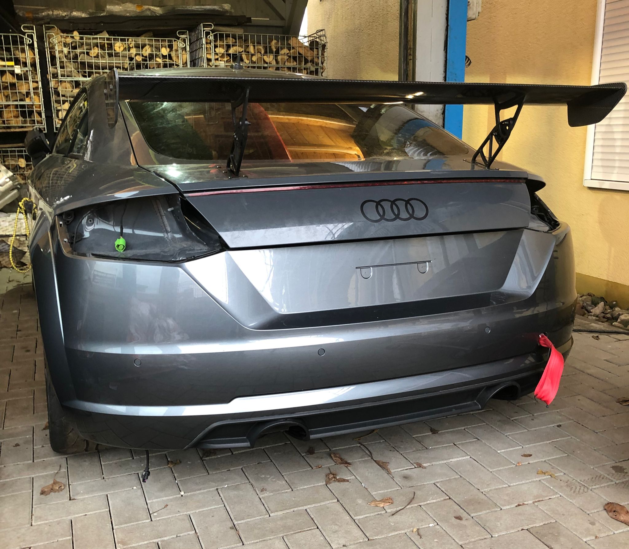

Der Heckflügel ist auch montiert. Hierbei habe ich eine Verstärkung eingeschweisst und vom Gefühl her könnte man sich jetzt locker auf den Flügel drauf setzen.

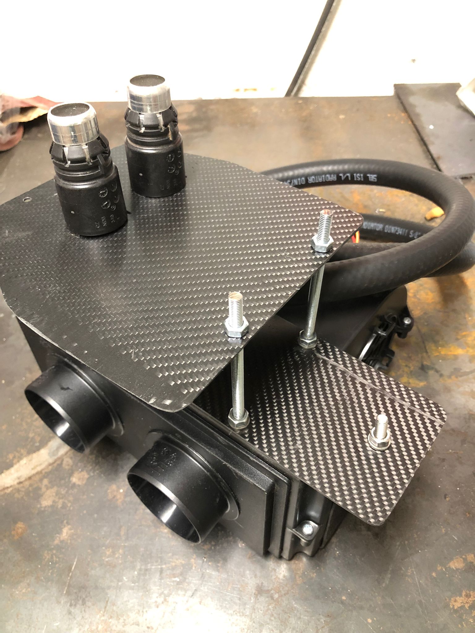

Allerdings fehlt die Lüftung im Auto. Es wird trotz offenem Fenster viel zu warm im Innenraum.
Ich bin schon dabei ein Lüftungssystem zu bauen um das Wohnzimmer ein bisschen zu kühlen für die Zukunft:8_laughing:

Die neue Klima wird eine elektronische mit einem starken Gebläse in einem Carbongehäuse. Das ganze wird dann im Kofferraum platziert 😅😉
Klingt interessant, wie sieht sowas dann aus und wie funktioniert das? Lohnt sich das vom Gewicht her? Und ist das noch bezahlbar oder muss man dafür ein Organ verkaufen? :4_joy:
Das funktioniert über Peltierelemente.  Die Kühlung ist natürlich nicht so stark wie eine Kompressoranlage aber wenn es die Luft um ein paar Grad abkühlt reicht mir das 😉😅
Aso, so wie bei den Kühlboxen.
Da bin ich echt drauf gespannt, da ja die Wärme der Elemente auch irgendwo hin muss. Wenn das alles im Innenraum ist, hebt sich das ja auf...

Die Wärme würde ich nach draußen abführen 👍🏻

Interessant.
Gibt es da fertige Motorsport Systeme, oder DIY?
Gerade eben schrieb ricoroci:
Interessant.
Ich habe nur fertige Kompressorsysteme gefunden und preislich sind das echte Mororsportpreise.😂
Ich werde selbst etwas entwickeln 🤟🏻
Alles klar, find ich cool.
War ich auch schon am überlegen, nur hab ich massive Platzprobleme, dachte deshalb evtl gibt es was kompaktes, fertiges.
Bin ich sehr gespannt.
