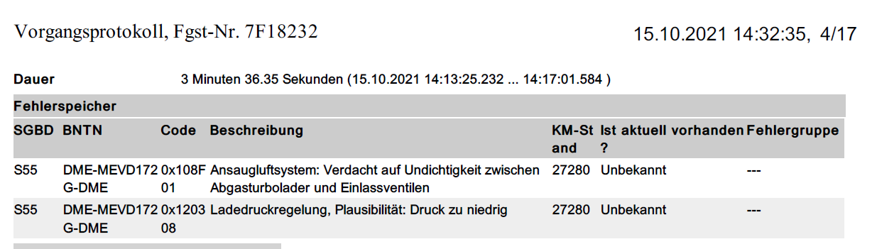

Ich setzt hier mal die Fehler aus den ECU rein die die BMW Werkstatt ausgelesen hat.
Gibt es da irgendwo auf der Druckseite vom Lader bis zum Einlass im Motor Schwachstellen wo man in erster Linie gucken sollte.
Mein Dealer ist zu Blöd und hat die komplette Saugeseite gesmokert ( mit Rauch gefüllt um Undichtigkeiten zu finden)
Das war meiner Meinung nach Schwachsinn da der Fehler klar sagt dass sich die Undichtigkeit auf der Ladedruckseite befindet.

Die Ladeluftstrecke kann man abdrücken, dass wäre eine Maßnahme. Die Fehlercodes sind ja erstmal eindeutig. Ladedrucklecks kann man aber eigentlich recht gut hören.
Also erstmal die Druckseite, von Schlauchanschlüssen über Schläuche, LLK, MAP- Sensor bis zur Ansaugbrücke durchsehen.
Die Ladedruckregelung kann man in den Livedaten anschauen. Die wird hier am Beispiel vermutlich maximal anfordern und bekommt nicht genug Ladedruck zusammen.

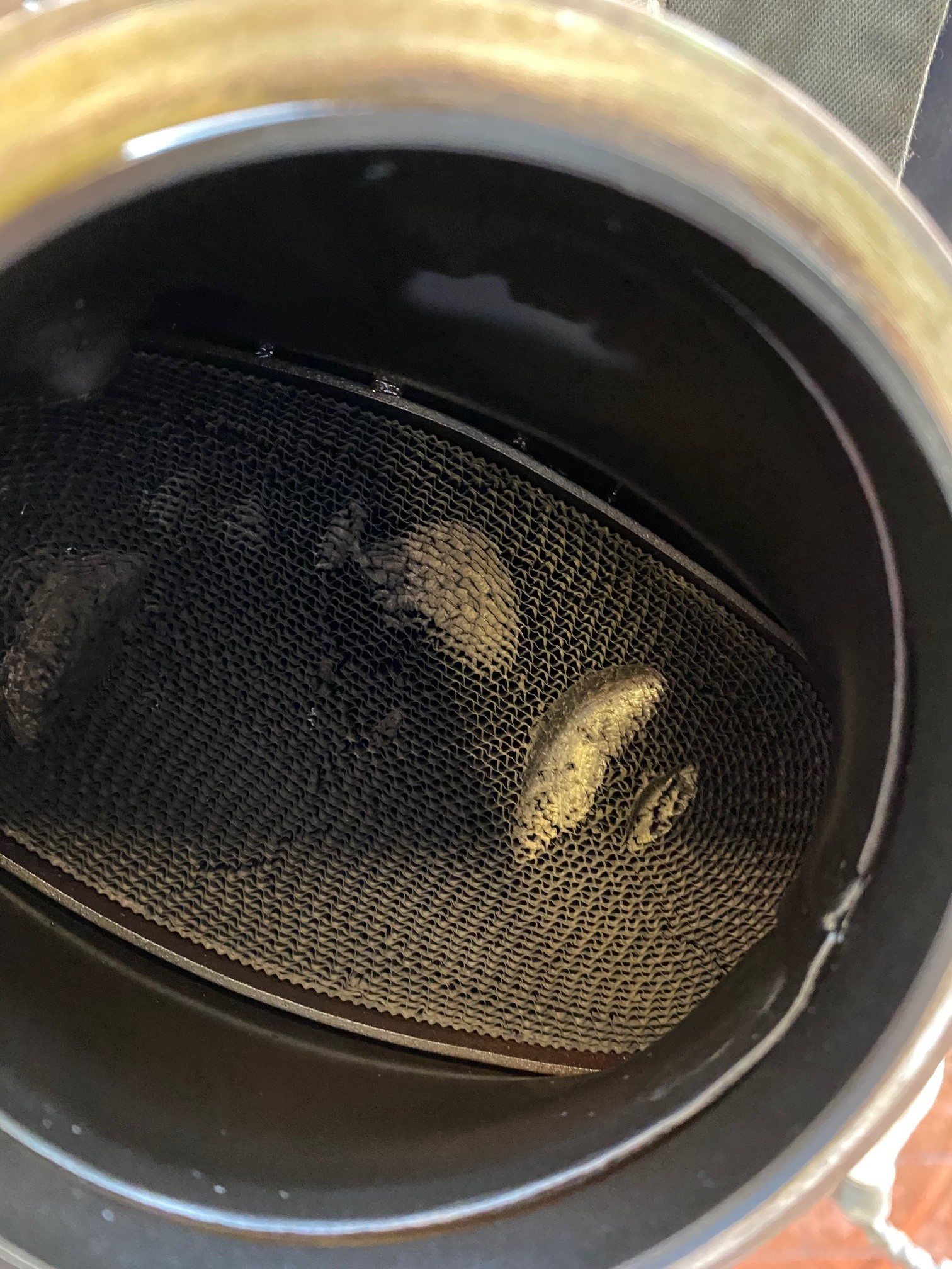

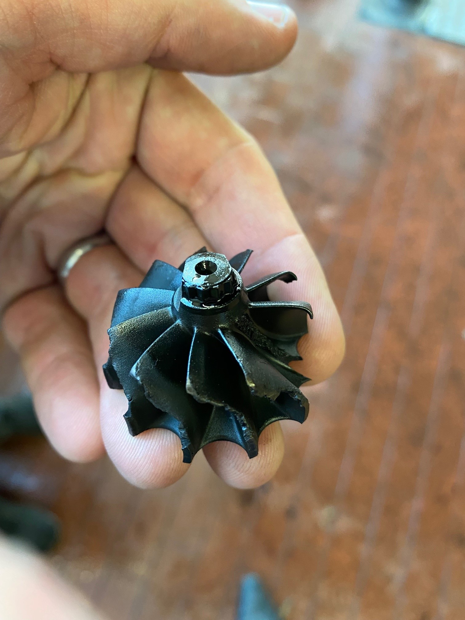

Nachdem wir nun die komplette Druckseite des Ladeluftsystems durchgetestet haben und wieder nichts gefunden haben haben wir mal die Krümmer losgenommen.
Und was haben wir gefunden ?? Oh jeeeeeeeeeee .... Ich dachte ich guck nicht richtig. ... Seht selbst die Bilder unten
Das habe ich noch bei keinem S55 gesehen. Sehr,  sehr komisch die Nummer. Wo doch die Mitsubishi Lader als eher richtig robust gelten.
Ich habe gestern gleich mit TTH telefoniert.
Reparatur + Umbau auf Stage1 mit gefrästen Laufrädern und verstärkter Lagerung ist kein Ding und dauert max 3 Tage. Die Lader können dann bis 650PS drücken. Ich werde aber weiterhin bei 520-530PS und max 700Nm bleiben. Der Karren soll ja fahrbar bleiben und auch mal 20-30 Minuten Track schaffen ohne Stress mit den Temperaturen zu bekommen. Im Winter kommt dann noch ein größerer Kaltwasserkühler ins Auto damit der ladeluftkühler besser versorgt wird.
Spool soll nach Lader Aufrüstung zu Stage1 wegen der leichteren gefrästen Laufräder mindestens so gut sein wie beim Serienlader. Folgendes werden die mit den Pusten machen:

Reparatur mit orig Mitsubishi Teilen liegt bei 1000,-- Euronen .
Inklusive Aufrüstung zur Stage1 sind es dann 2000,-- Euro....
Für das was geliefert und bearbeitet wird finde das bezahlbar.
Bin gespannt was der orig. BMW Kat kostet. Denke mind 1000,--

Hat er gar nicht gequalmt, Geräusche o.Ä. gemacht?
Frischluftseite auch kontrolliert, nicht dass das Verdichterrad bzw. Teile davon angesaugt wurden.

Die andere Seite hat nicht mal Spiel gehabt! Die sieht wie neu aus
Neeeeee null Qualm ! Das wundert mich auch! Ich habe auch gestaunt. Da war auch nur ganz leichtes Zischen beim gasgeben und ganz leichtes Pfeifen als wenn man nen Offenes blow off fährt !  Aber echt leise . Und weil die druckseite der Puste so gut aussah habe wir nicht an Turboschaden gedacht!
Gott sei Dank dass ich keine neuen lader brauche und TTH das fixt

Wow, autsch:52_fearful: Da hätte ich bei deiner Fehlerbeschreibung jetzt aber niemals drauf getippt...

Keiner!! Der lader sah auf der ladeluftseite wie neu aus . Welle hatte null Spiel . Das ein Haus weiter nichts mehr zu Hause ist , hätte ich nie vermutet
