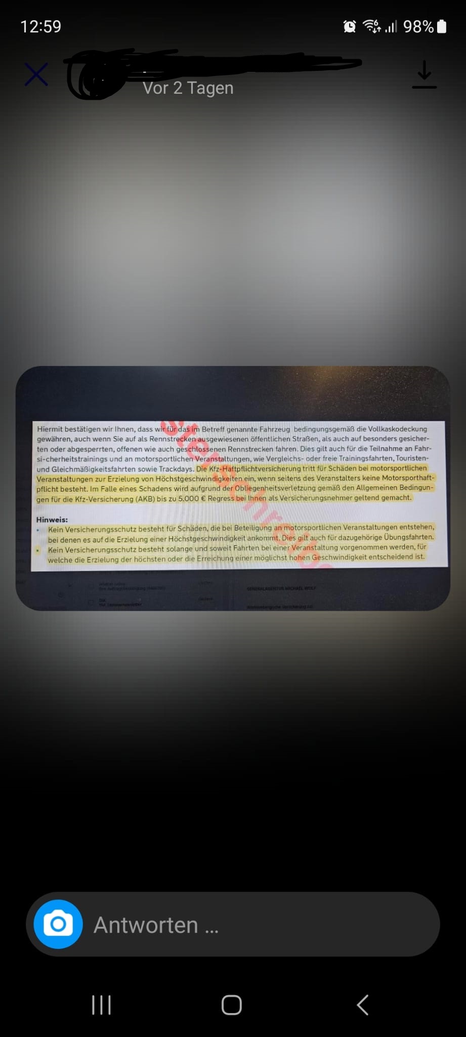

Meine Allianz hat keine Bestätigung gegeben, sondern eine klare Absage. Damit ist es für uns leider erstmal durch. Und die Motorsporthaftpflichtversicherung SRC widerspricht sich ja selbst in ihren Bedingungen zwischen Versicherunsschein vom Makler und den Zusatzbedingungen. Und wir wollen nicht die ersten sein, die es durchklagen.
Ein anderer Bekannter hat von der Würtembergischen eine sehr interessante Bestätigung bekommen: Er darf fahren, hat auch Schutz, aber eine SB von 5.000 €. Und im Kleingedruckten steht dann, daß er, wenn er fährt eine Obliegenheitsverletzung der AKB begeht und die 5.000 € Regress sind. Obliegenheitsverletzung = grob fahrlässiges Handeln.
Find ich tatsächlich eine sehr zweifelhafte Bestätigung....

vor 7 Stunden schrieb camarogirl76:
Wende dich mal an den David Schröder, Züroch Versicherung in Bonn.
Er kann dir weiterhelfen.
