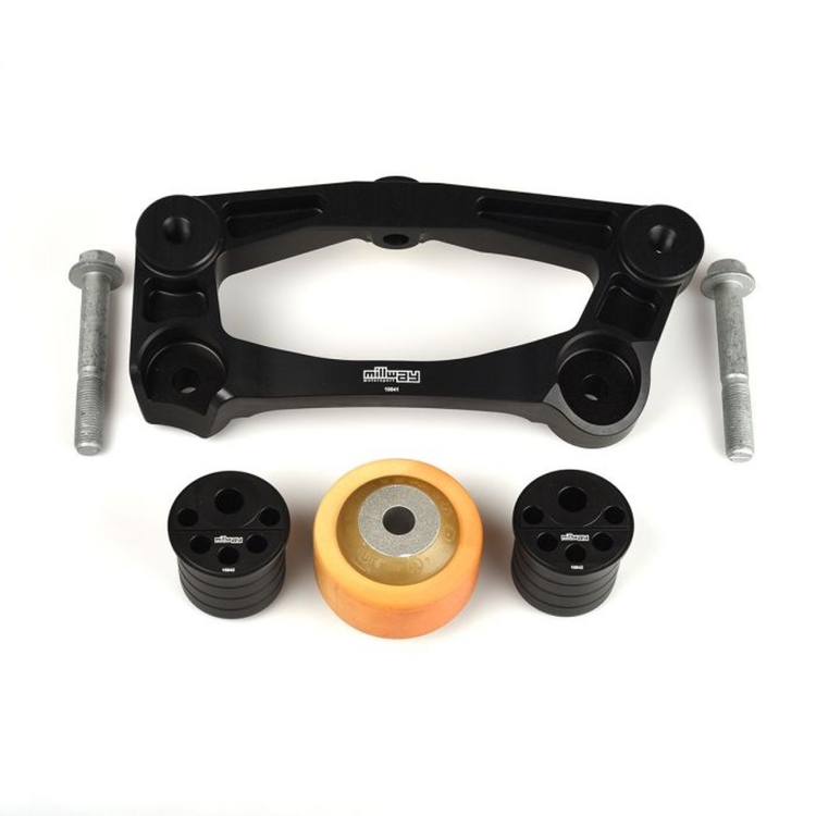

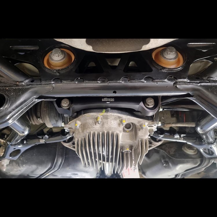

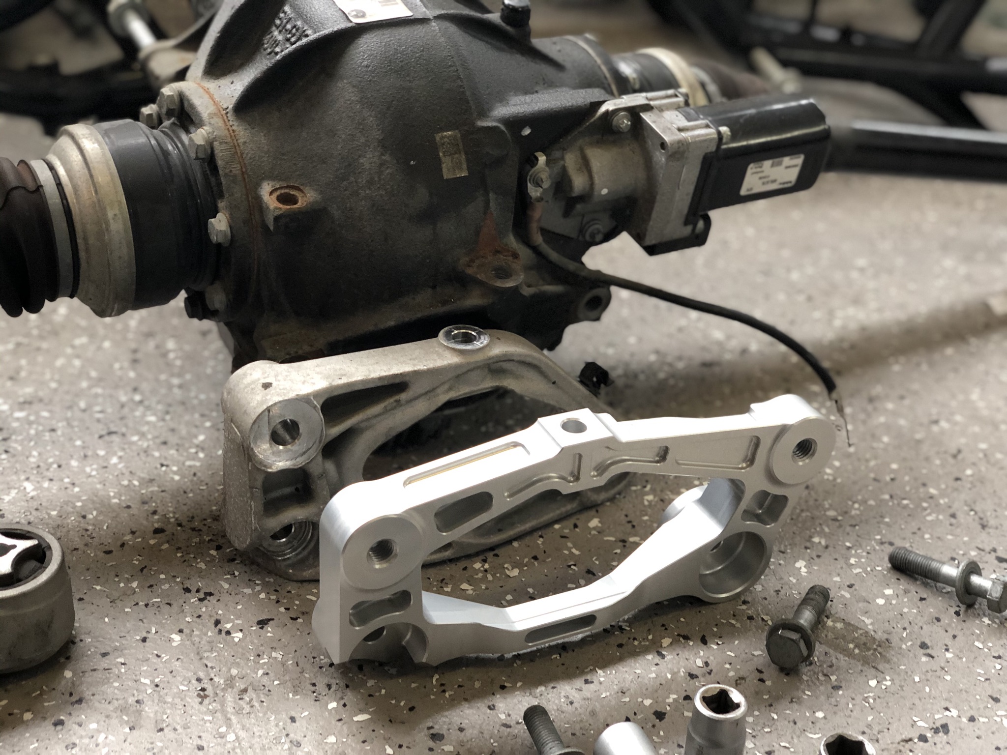

Hallo zusammen,
wir freuen uns, euch unser neuestes Produkt vorstellen zu dürfen!
Es handelt sich um ein Höherlegungskit für das Differential der F8x M Reihe also BMW M2, M3 und M4
In dieser "Street" Version, verwenden wir OEM BMW Lager im hinteren Bereich. Das lässt die Geräuschkulisse nicht ganz so stark ansteigen wie bei anderen Produkten auf dem Markt.
Bei Fragen stehe ich jederzeit gerne zur Verfügung!

Toll, aber wozu Höherlegung des Diff? Zur Entlastung der Antriebswellen bei tiefergelegten F8x?

Das sollte der Grund sein.
So kenne ich das von meinem BRZ. Da ist die schwäche der Wellen auch bei moderaten Tieferlegungen bekannt.

Genau so sieht's aus, Zitat Burkhart eng.: " Durch das ca. 10mm höher sitzende Diff werden die Antriebswellen deutlich entlastet. "
Ein weiterer Punkt bei der Thematik ist die Rollzentrumkorrektur.
Das Kit gibt es zb noch von Motorsport24 - dort allerdings in Kombination mit der starren Aufhängung. Deshalb find ich das Millway eine gute - zusätzliche Option auf dem Markt 👍🏼

Korrekt! es soll die Antriebswellen entlasten.
Von uns wird auch noch ein "Race" Kit mit härteren Lagern kommen. Die "weichen" Lager haben den Vorteil das das "Diff whining" nicht ganz so laut ist wie bei den harten Lagern. Des weiteren kann unser Street Kit auch mit dem Seriendiff gefahren werden. Bei den aktuell auf dem Markt befindlichen geht das meines Wissens nur mit Diffs á la Drechsler, da ansonsten der E-Motor stört.

Hauptsächlich geht es doch um die Gelenklager der Welle welche wenn sie gerade also in Flucht mit der Welle die geringste Reibung (Temperaturentwicklung, Verschleiß) haben?

Wie eine Höherlegung des Diffs Einfluss auf das Rollzentrum hat musst du mir erklären :10_wink:

Hast recht 🤓
ich war in Gedanken beim Thema noch bei meinen Gesamtänderungen das ich das im Kopf zusammengeworfen hatte mit den Lagern für die Sturzlenker und co die alle gewechselt wurden 🤗
fubktionieren die Kits eigtl auch bei ner Nachrüstung der Drexler Sperre ? Oder sind die Anbindungen anders? Wird ja kein anderes Gehäuse verwendet oder ?

Stimmt ncith das KMP DIff Kit was es schon sehr lange gibt kann ebenso mit Serien Diff gefahren werden brauch man kein Drexler zu.
Jo das ist richtig so.
KMP Diff Kit geht auch am El. Sperrdiff. Die Schraube zum E-Motor ist zwar sehr eng dorthin, aber berührt den nicht.
Worauf man achten muss ist am oberen Diff Rücken verläuft eine Stelle durch die höherlegung näher am Rahmen. Da muss man am Rahmen etwas wegschleifen, sonst steht das auf Spannung.

Dann nehme ich das zurück! War mir nicht bekannt sorry :-D

Unser Kit funktioniert auch bei Drechsler und anderen Sperren, da wie du schreibt das Gehäuse dasselbe ist.

Gibt es ein Soundfile oder ähnliches um die Geräusche im Innenraum zu hören? Wäre für einen Daily gedacht und da sollte es bei langen Autobahnfahrten nicht zu laut sein.

Ich habe genau dieses Millway-Diff-Kit von BE mit OEM-Lagern seit 2 Monaten in Verbindung mit einem Drexler-Diff in meinem Auto verbaut.
Bei komplettem Interieur, also inkl. Rückbank und Kofferraum-Verkleidung, im F82 kann ich gar nichts davon hören. Ich musste letztens 700km Autobahn fahren und es war kein Unterschied zu vorher festzustellen.
Wenn Du Rückbank und Verkleidung entfernst, kann man auch das Serien-Diff etwas hören.
