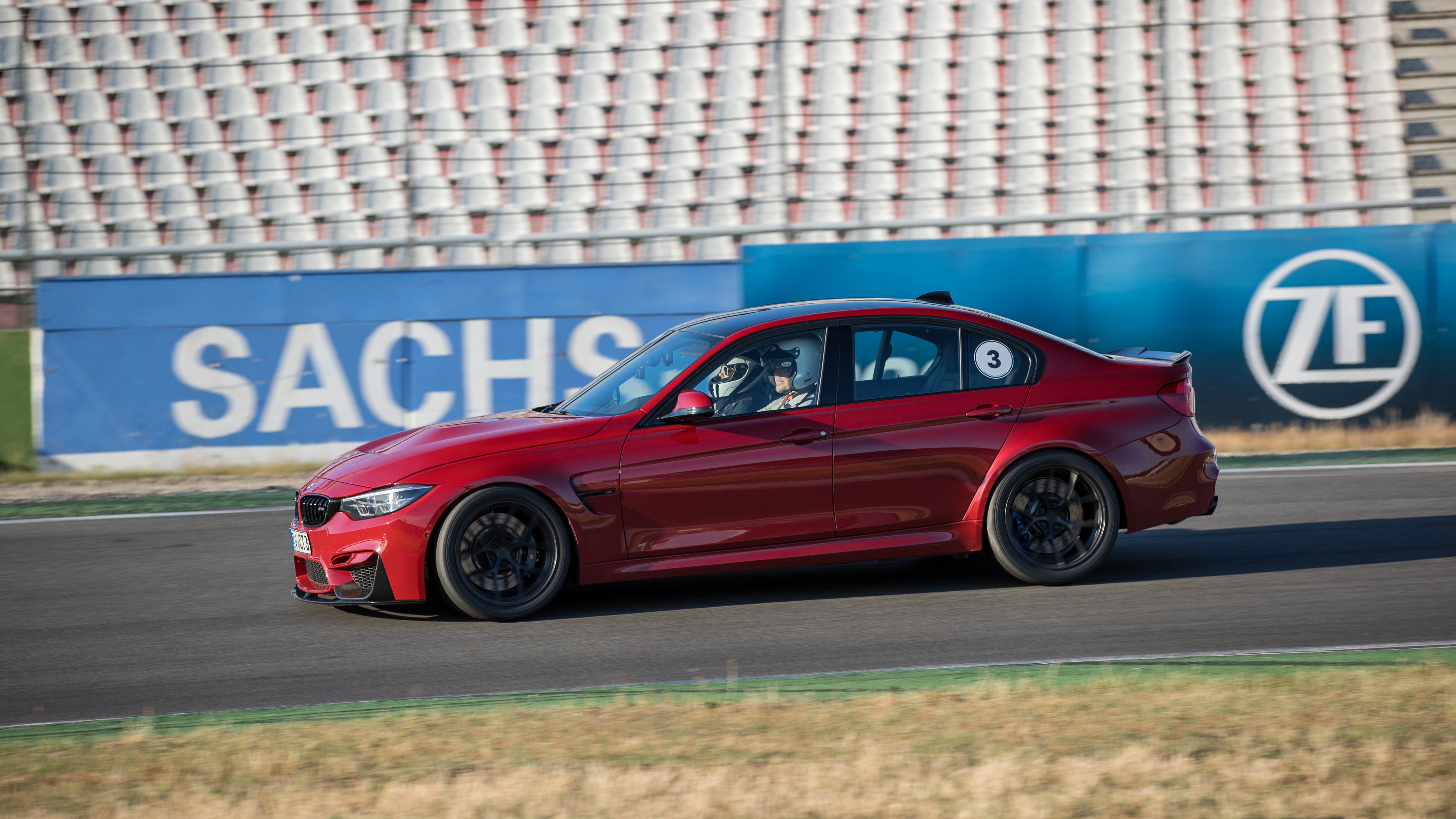

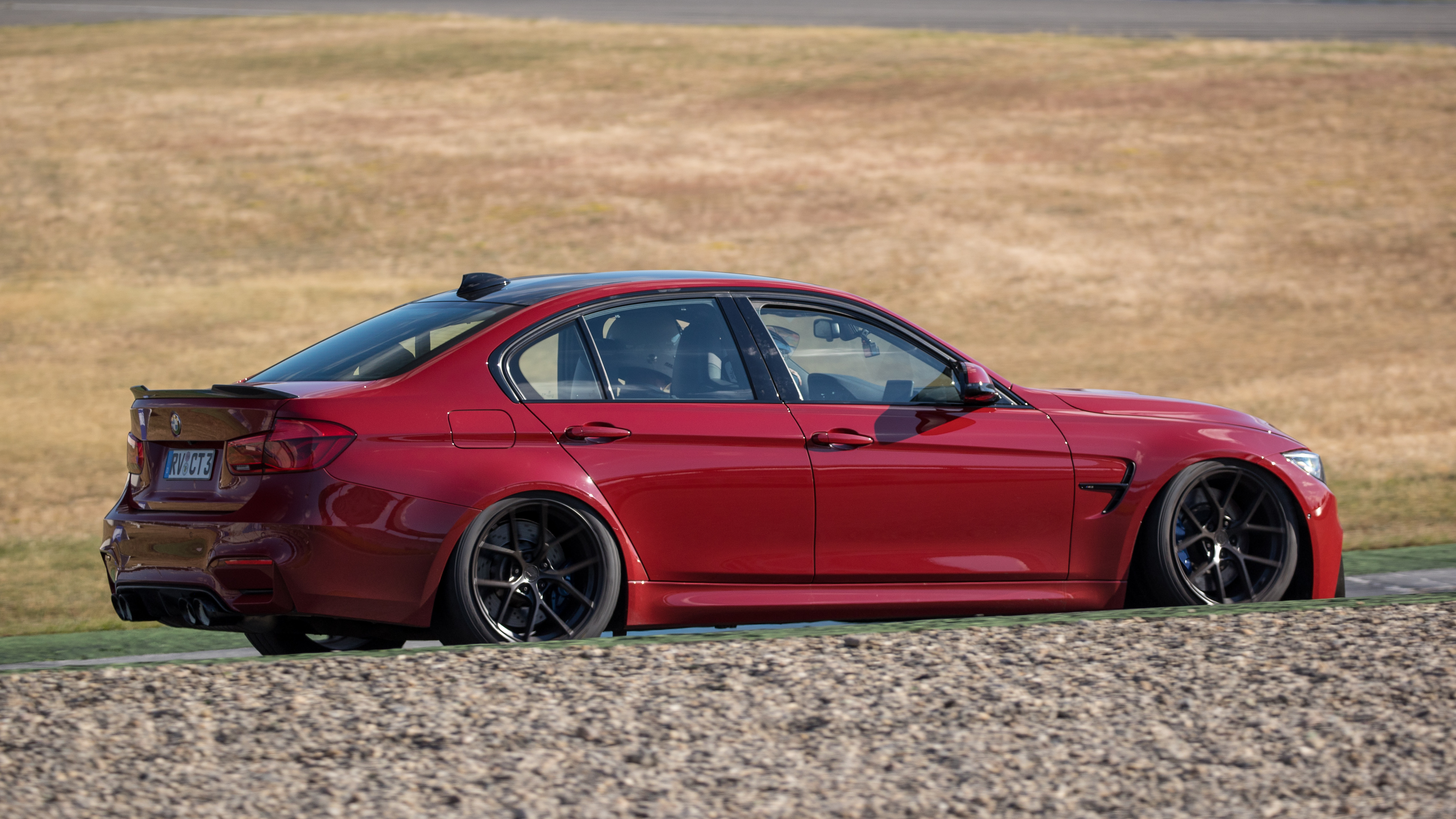

ich habe über den Winter auf KW Clusport 3 Fach an meinem M3 F80 umgebaut und bin noch nicht so recht glücklich damit ( wobei mir auch einfach die Zeit fehlt um ewige Einstellfahrten zu unternehmen ). Evtl. hat mir jemand noch ein paar gute Gedankenansätze. Grundsätzlich ist das Fahrwerk definitiv nicht schlecht- vor allem die Hinterachse fühlt sich nun deutlich stabiler an und gibt viel Sicherheit. Die linearen Federn ( statt Progressiv ) sind natürlich im Alltagseindruck erst mal prügelhart- wenn man nur die Werte betrachtet fast zu weich ( 80 VA/ 160 HA ). Das hat sich bei einem ersten Trackday in Hockenheim auch bestätigt- es war extrem wie das Auto eintaucht ( Street und Performance Einstellung dabei ausprobiert ). Völlig überfahrene Reifen dann recht schnell die Folge. Lt. Aussage diverser Mitstreiter war ich wohl schon gut/ schnell unterwegs- angefühlt hat es sich nicht so.
In der Performance Einstellung bin ich nun auch unsere Südtirol Tour gefahren- hart aber besser ( auch nur mit UHP Reifen statt Semis ).
Mein Gefühl sagt mir evtl. eine härtere Feder für die VA zu nehmen und Druck und Zug evtl. etwas aufmachen. Habt ihr ähnlich optimiert oder belasst ihr es bei der Serienkonfiguration?
