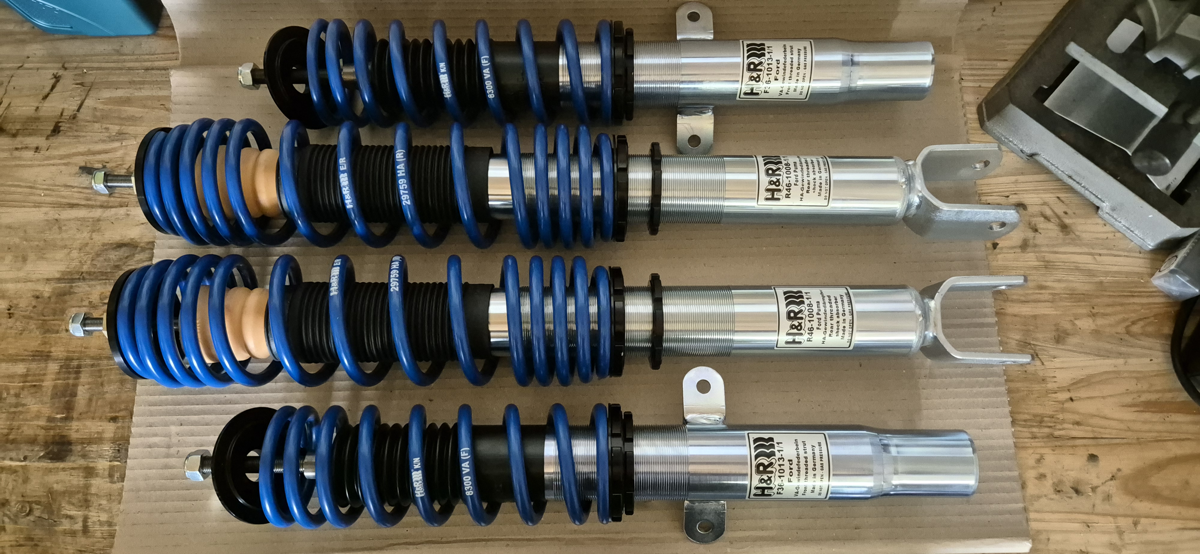

Da ich mit dem AP Fahrwerk nun langsam die Geduld verloren habe und mir am Telefon bei KW jetzt mitlerweile September genannt wurde nach guten 2 maligem verlängern der zugesagten Kalenderwoche (bestellt am 10.05) habe ich daraufhin bei H&R angerufen um dort nach der lieferbarkeit eines Monotubes zu fragen.
Einen Tag später bekam ich per Email die Zusage das es in 3-5 Werktagen lieferbar wäre. Darauf hin habe ich wieder bei KW angerufen wo ich leider auf die Aussage hin das H&R mich quasi direkt mit einem Fahrwerk bedienen kann äußerst Unfreundlich darauf hingewiesen wurde doch dann einfach per Mail zu stonieren und ich bekäme dann ja auch mein Geld zurück.
Dies habe ich dann natürlich auch gemacht und daraufhin das H&R Monotube bestellt welches 300€ teurer aber wohl auch hochwertiger und direkt verfügbar ist.
Ich habe also 3 Monate mehr oder weniger total verschenkt und ja ich sehe den Fehler auch bei mir da ich hätte schon eher stonieren sollen. KW hatte quasi nun nen 3 monatigen Kredit von mir ohne Zinsen zu bezahlen aber so ist das eben :D
Schlussendlich werde ich mich in Zukunft von KW auch wenn im Fiesta eins drinnen ist distanzieren. Den Vorteil den ich bei KW noch sehe ist die Menge an verschiedenen Autos für die es Teile gibt, jedoch möchte ich mit so einer Firmenkultur die wie es mir scheint nur darauf zielt Kunden 5k und aufwärts teure Fahrwerke zu verkaufen wo sich gut Geld mit verdienen lässt nichts zu tuen haben. Man hat mich immer nur vertröstet und keinerlei Anstalten gemacht was zu verbessern, es lag von vorne herein an einem mir nicht bekannten Fehlteil wie mir gesagt worden ist welches das zusammenbauen nicht möglich machte. Man sagte mir nur ja das können wir auch nicht verstehen warum wir sowas nicht auf Lager haben und es wurde ein Ticket an die Produktion eröffnet. Am Telefon hat man mir beim zweiten verschieben gesagt das es nochmals so 4 Wochen evtl auch kürzer dauern könnte, per Mail bekam ich dann dass wie telefonich abgesprochen die 32 KW als nächster Termin genannt wurde was aber gute 6 Wochen von dort an waren. Nein war so nicht abgesprochen :D
Mitlerweile höre ich so Storys leider auch vermehrt, selbst von Händlern!
Nun gut, dass Fahrwerk sollte also nächste Woche bei mir sein und dann geht es dort auch hoffentlich weiter.
Edited by Dr.Prütteklütt
was soll ich sagen, Donnerstag bestellt und Heute angekommen:12_slight_smile:
