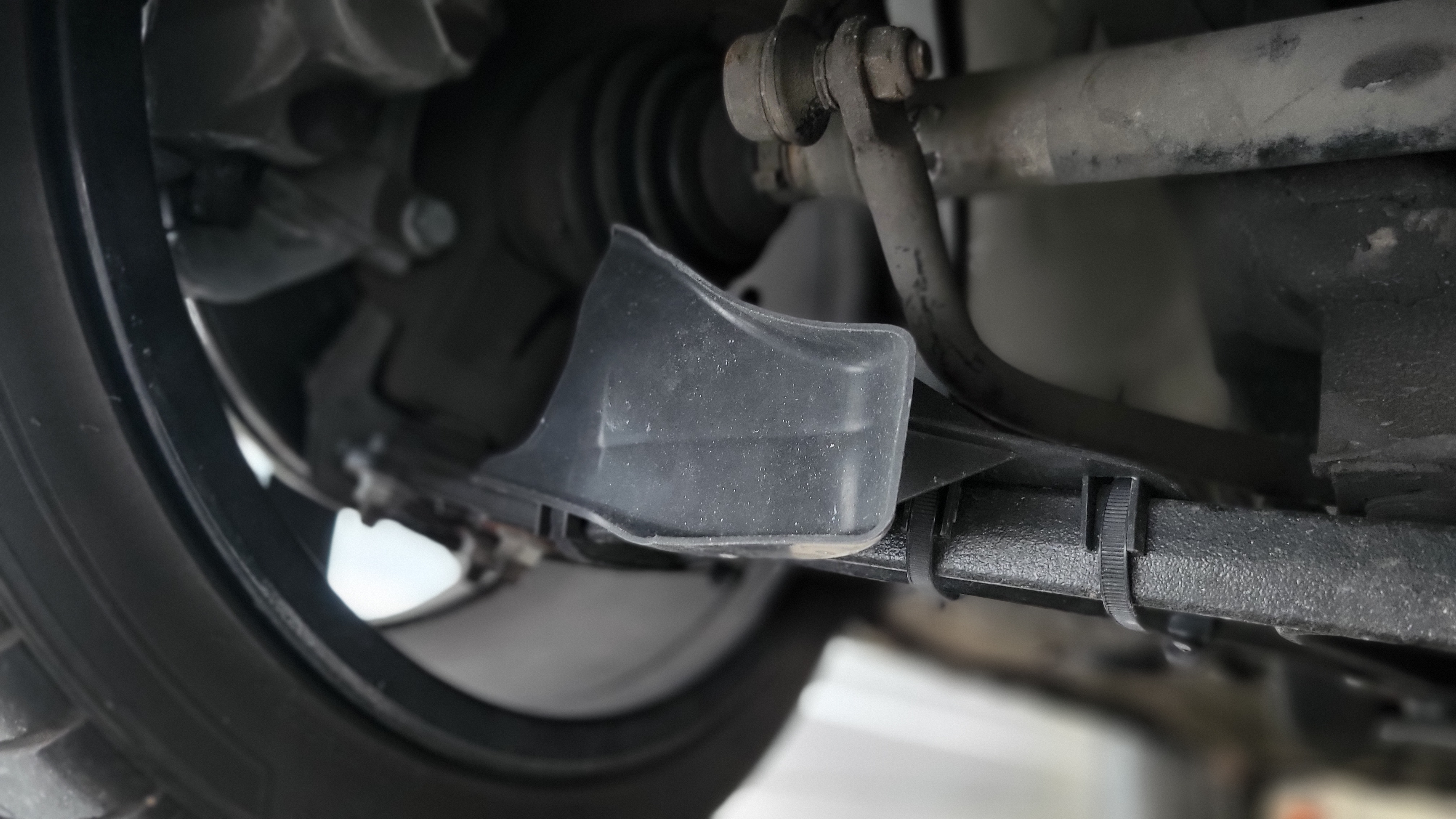

Ich habe bisher keine grundlegenden Neuerungen am TT, eher allgemeine Wartungsarbeiten. Ich wollte aber nochmal genauer über die Bremsenkühlung sprechen. Ich habe dazu die Luftleitbleche vom RS3 modifiziert. Scheint gut zu funktionieren. Generell würde ich vermuten, dass diese Bleche effektiver als solche "Trichter" am Querlenker sind. Man vermeidet halt den Staudruck vor einem geschlossenen Kanal. Die professionellere Lösung sind natürlich Schläuche direkt am Ankerblech.
Ich fahre selbst bei meinem TTRS nur diese Luftleitschaufeln und das funktioniert schon seit Jahren wunderbar.
Vermutlich auch nicht schlechter, als Schläuche direkt aufs Ankerblech.
Wenn selbst Porsche diese Lösung an den GT-Fahrzeugen verwendet, kann sie auch nicht so schlecht sein.

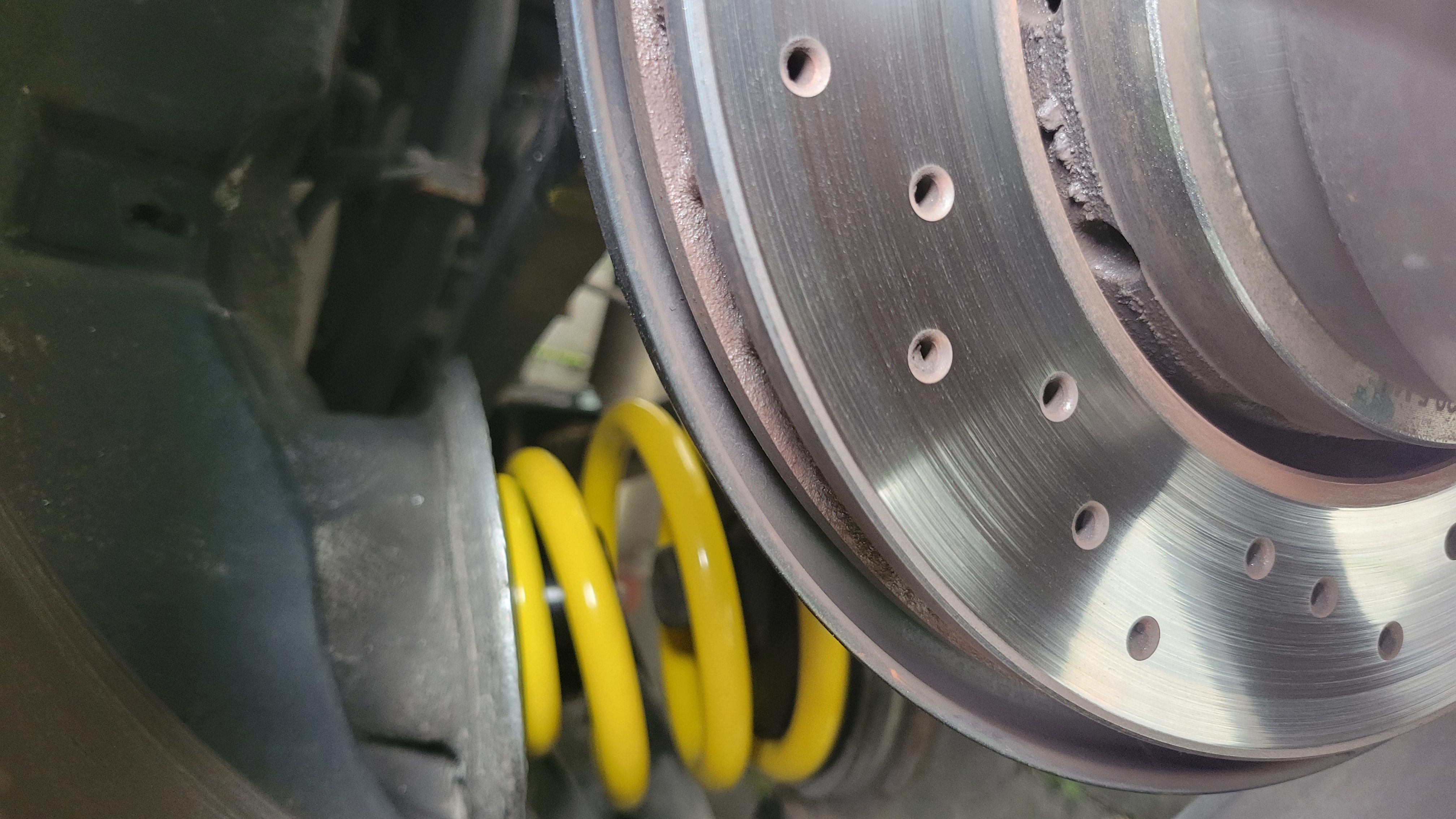

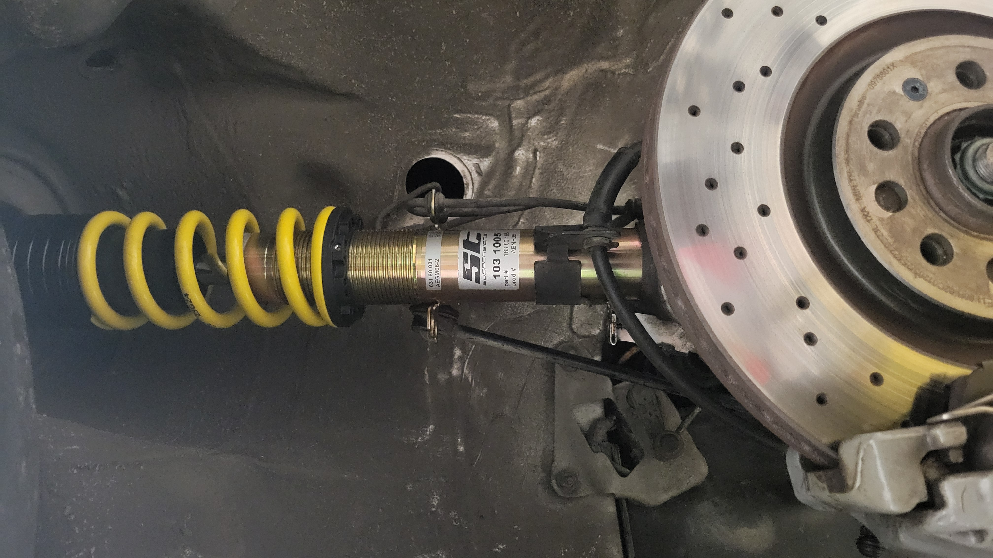

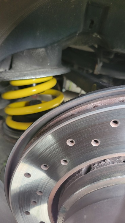

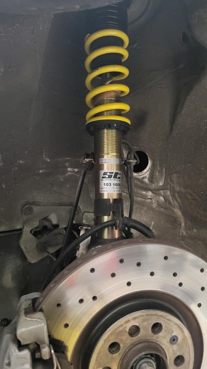

Hallo zusammen. Bei mir stand letzte Woche der erste Umbau für diesen Winter an. Der TT hat ein ST XTA bekommen, wie von euch empfohlen.
Ich bin mit dem Ergebnis wirklich mehr als zufrieden. Die Federn sind nochmal etwas härter, aber vor allem die Dämpfraten sind deutlich höher. Bei welliger Landstraße hatten man immer ein leichtes Nachschwingen auf der HA. Das ist jetzt weg.

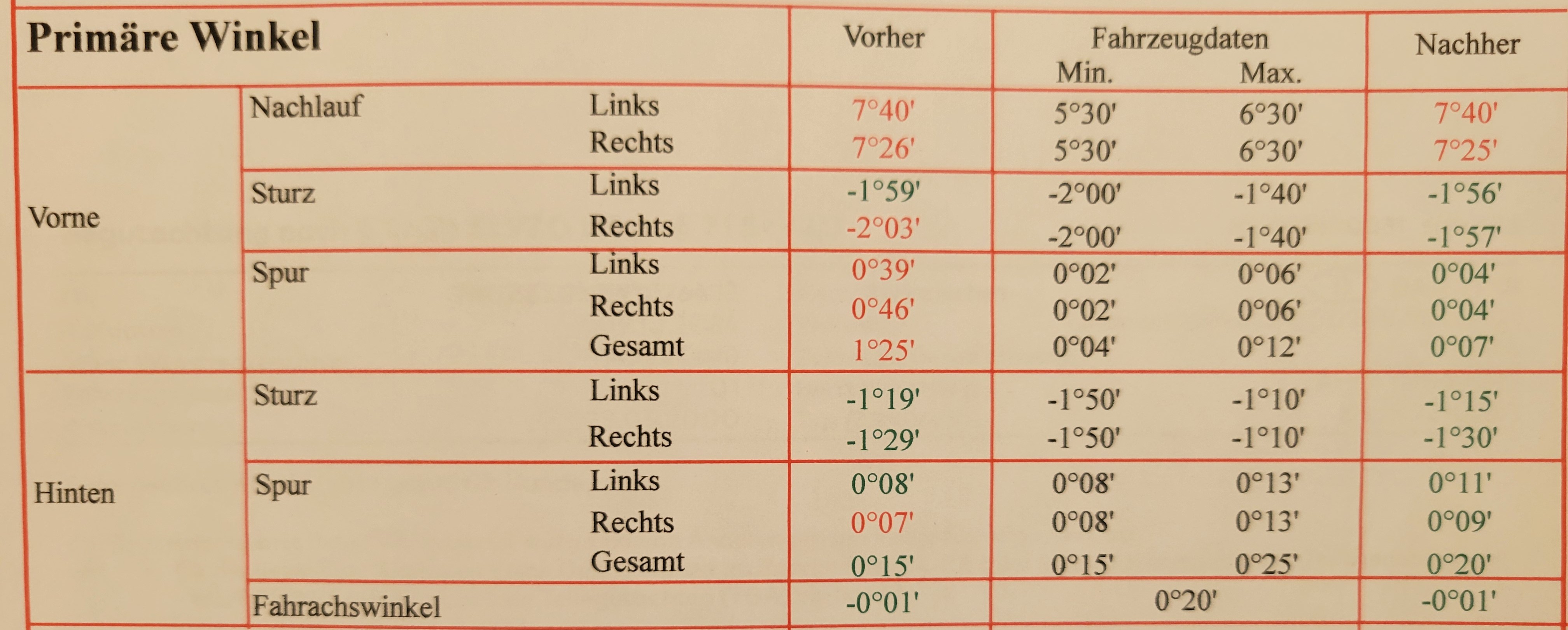

Es ging mir ja auch um die Sturzverstellung mit den Domlagern. Ich komme jetzt auf 2° Sturz auf der VA und 1,5° auf der HA. Unten findet ihr die Vermessung. Die Spurwerte sind Serie + 2' pro Seite auf der HA.
Die Fahrhöhe ist jetzt 335/340mm VA/HA. Die Hinterachse ist so tief es geht, bei der Vorderachse hat man viel Spielraum. Vorn hat man genügend Bodenfreiheit im Straßenverkehr, das ist jetzt so eingetragen.

Wenn ich die Tabell richtig deute, dann hast Du jetzt 1,57 und 1,56 Grad Sturz an der Vorderachse. Wenn mehr geht, dann mach mehr.
vor einer Stunde schrieb Focus RS:
An zweiter Stelle sind die Winkelminuten. Also 60' = 1°. Ich bin jetzt also bei 1,95°. Die Domlager sind auf maximalen Sturz gestellt. Ich kann ja nächstes Jahr mal nen Bild vom Reifen reinstellen.
Wenn ich mich richtig erinnere hat der TT 8N unten am Querlenker/Traggelenk langlöcher, da kann man etwas Sturz einstellen.
Ja das stimmt. Das habe ich schon genutzt, auch wenn das Traggelenk nicht ganz außen steht. Ich bin mir aber nicht sicher, ob die Spurstange dafür lang genug wäre. Was wäre denn eurer Meinung nach ein guter Zielwert? Ich dachte 2° wären ganz gut, auch um sich auf öffentlicher Straße die Reifen nicht kaputt zu fahren. Man könnte sonst zwischen den Trackdays an den Domlagern den Sturz immer anpassen.
Also 2 grad Sturz kannst du problemlos im Alltag fahren, für die Strecke wären mehr schon gut.
Wenn du den Sturz anpassen willst zwischen den Trackdays am Domlager das funktioniert leider nich weil sich dadurch die Spur verstellt. Keine Ahnung welchen Reifen du fahren willst, 2 grad sollten aber keine Probleme machen vom abfahren her.

Alles klar. Ich hätte jetzt nicht gedacht dass der Einfluss von der Domlagerverstellung auf den Radaufstandspunkt so groß ist. Aber dann muss man wohl mit einer Vermessung auskommen.

ich habe vor kurzem meinen Sturz vorne mit den Original Querlenker verstellen lassen. Es waren maximal -1,3 / -1,35 möglich. Fahre aber auch mit Gewindefahrwerk.
Aber cool, noch ein TT Fahrer, sind ja an der NOS sehr selten…
Das ist ne gute Info. Die Domlager sollten ca. 1° bringen. Also könnte ich noch 0,4° mehr über die Querlenker holen. Der Höhenstand wird auch noch einen kleinen Einfluss haben. Ich werde fürs Erste mal bei den 2° bleiben 👍
Viel mehr als die 2° bekommt man leider nur mit Domlagern echt nicht zusammen... Noch ein parr Minuten drauf, dann ist wirklich Feierabend. Das KW/ST Domlager bringt erstaunlich wenig. Die Spurstangen reichen definitiv, solange du die "lange Version" hast. Der TT sollte die aber standardmäßig haben. Fahre 3° 25' und es langt.
Danke für die Erfahrung zu den Spurstangen. Die 3,5° kommen von einem geänderten Traggelenk, wenn ich das richtig gelesen habe in deinem Thread? Ansonsten hast du Querlenker und Achsschenkel vom TT übernommen? Ich bleibe denke bei den Serienachsteilen und werde bei Gelegenheit noch eine Vermessung mit dem Traggelenk ganz außen machen.
