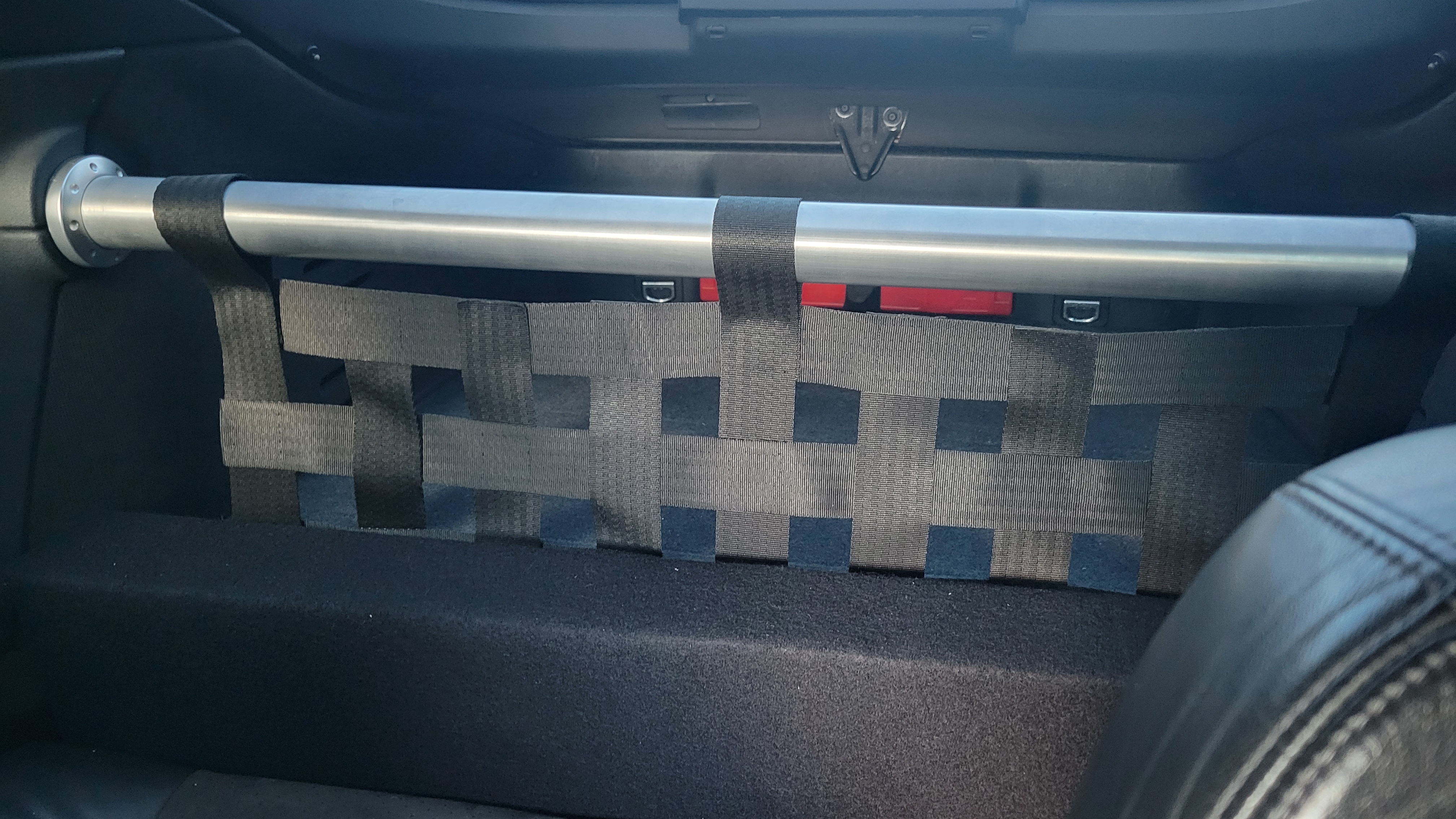

Es gibt noch eine weitere Neuerung, die ich euch nicht vorenthalten will. Über den "Performancegewinn" kann man sicher streiten, aber ich wollte das schon aus optischen Gründen haben. Ich habe mir eine quattro sport Strebe nachgebaut. Also die Rücksitzbank raus und ein Aluminiumrohr mit den originalen Rosetten eingeschraubt. Dazu noch ein bisschen Sitzgurtband zusammengenäht. Das bringt 14kg und ja, der Gewichtsverteilung hilft es wahrscheinlich nicht. Da das Auto auch noch im Alltag bewegt wird, finde ich das eine ganz gute Lösung.

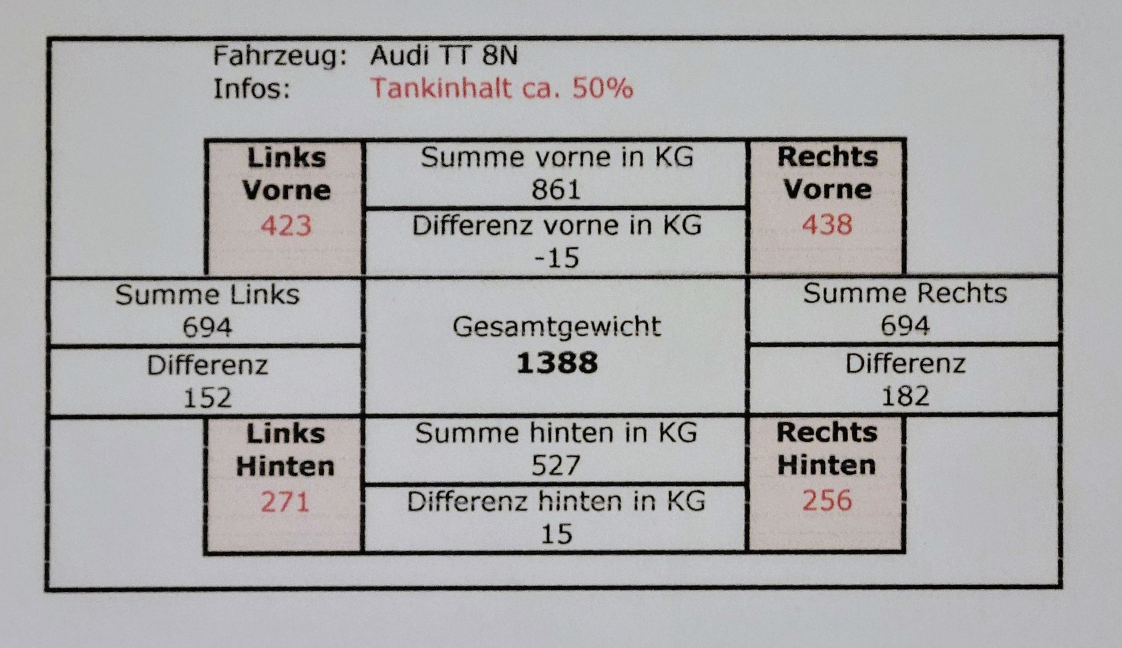

Hallo zusammen. Seit November hat sich hier ein bisschen was getan. Es wurden Stahlflex Bremsleitungen verbaut. Außerdem sind die Michelin Cup 2 in 225/40 R18 drauf.
Um eine erste Referenz zu haben, habe ich das Auto mal wiegen lassen. Gar nicht so schwer für einen quattro ^^. Außerdem finde ich die Verteilung VA/HA mit 62.0% ganz passabel.
