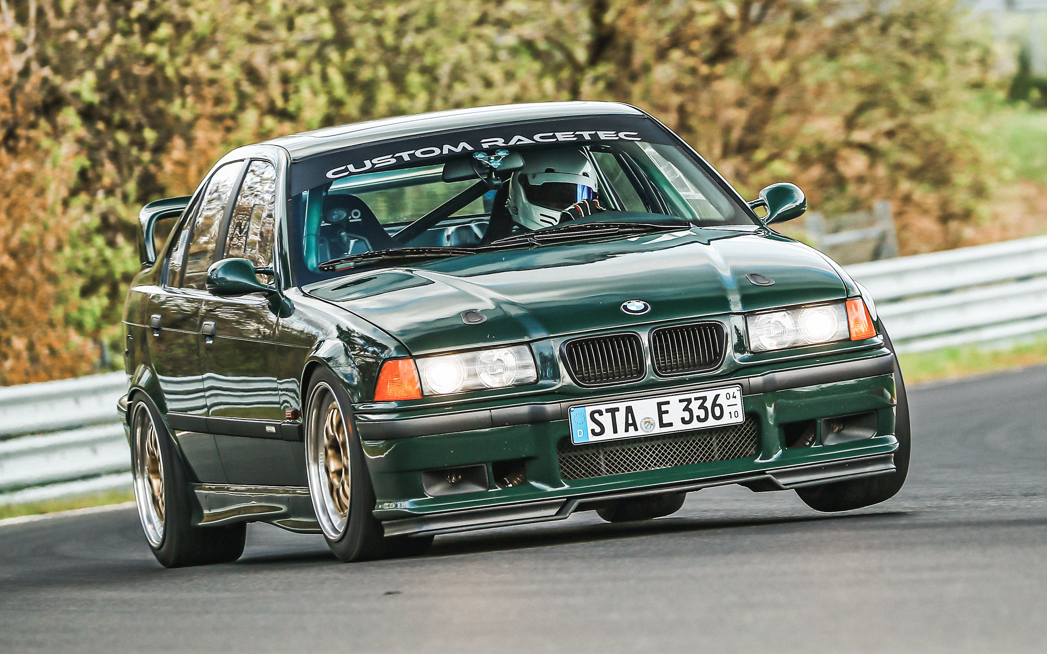

Ich stand letztes Jahr vor der gleichen Frage und habe mich für den E36 entschieden, für mich das "emotionalere" und optisch schönere Auto.
ABER ich habe den Aufwand unterschätzt... vorallem wie unglaublich schnell sich die ganzen Anbauteile rundum solch ein Auto summieren.
Die e36 sind alle tot, d.h. du musst schweißen/lackieren und hast viel mehr Arbeiten drum herum. Aus einem "kleinen" Umbau wurde es daher für mich erstmal eine Komplettrestauration und danach der Umbau... für einen Preis/Leistungs Umbau kann man sicherlich einfacher nur Fahrwerk und Achsstand in einen E90 stecken um damit Spaß zu haben.

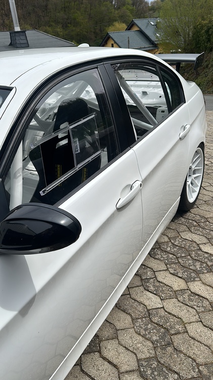

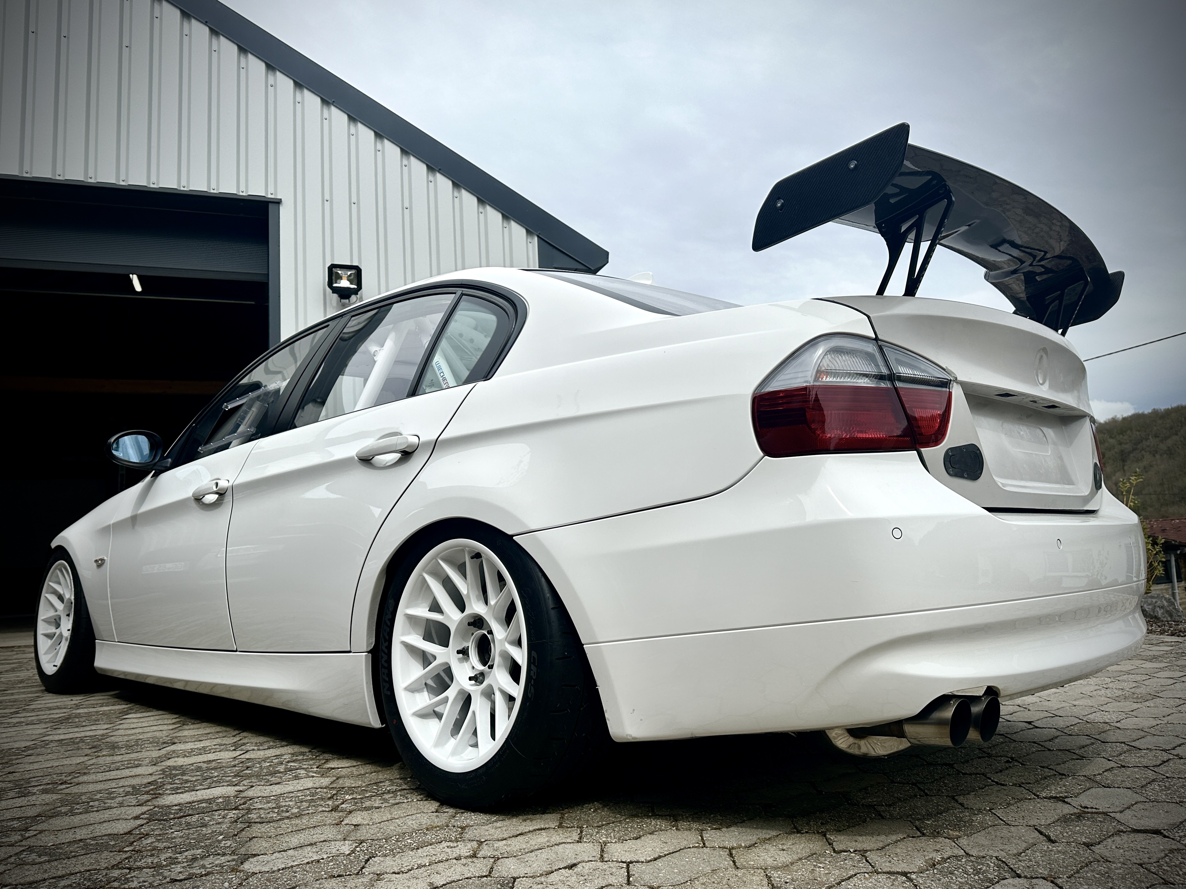

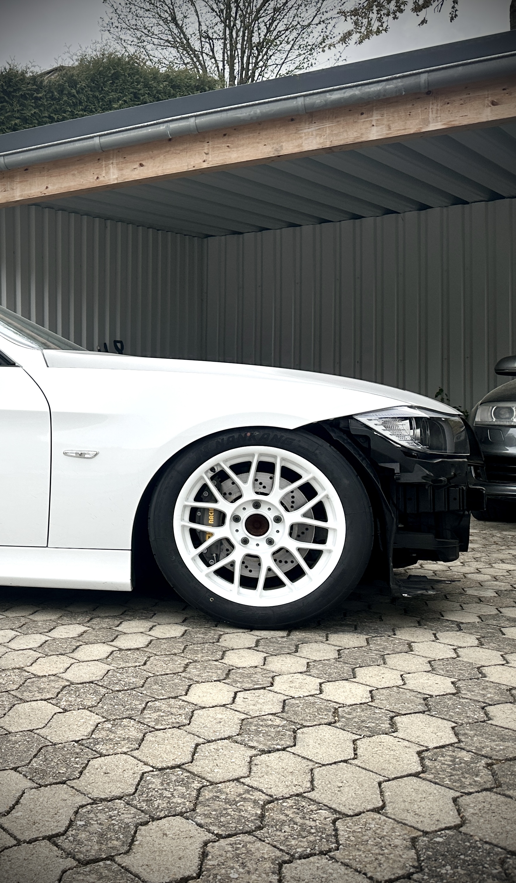

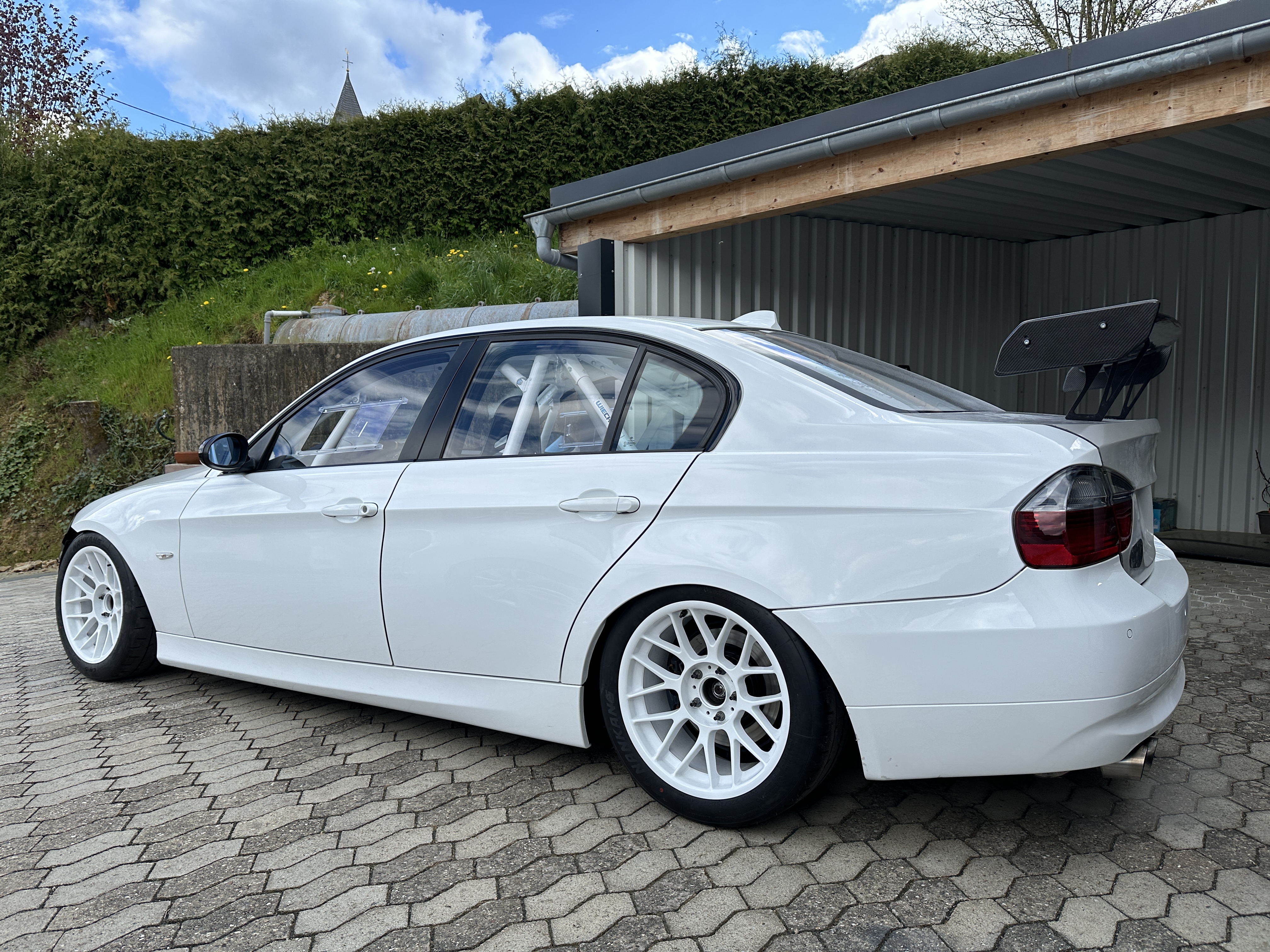

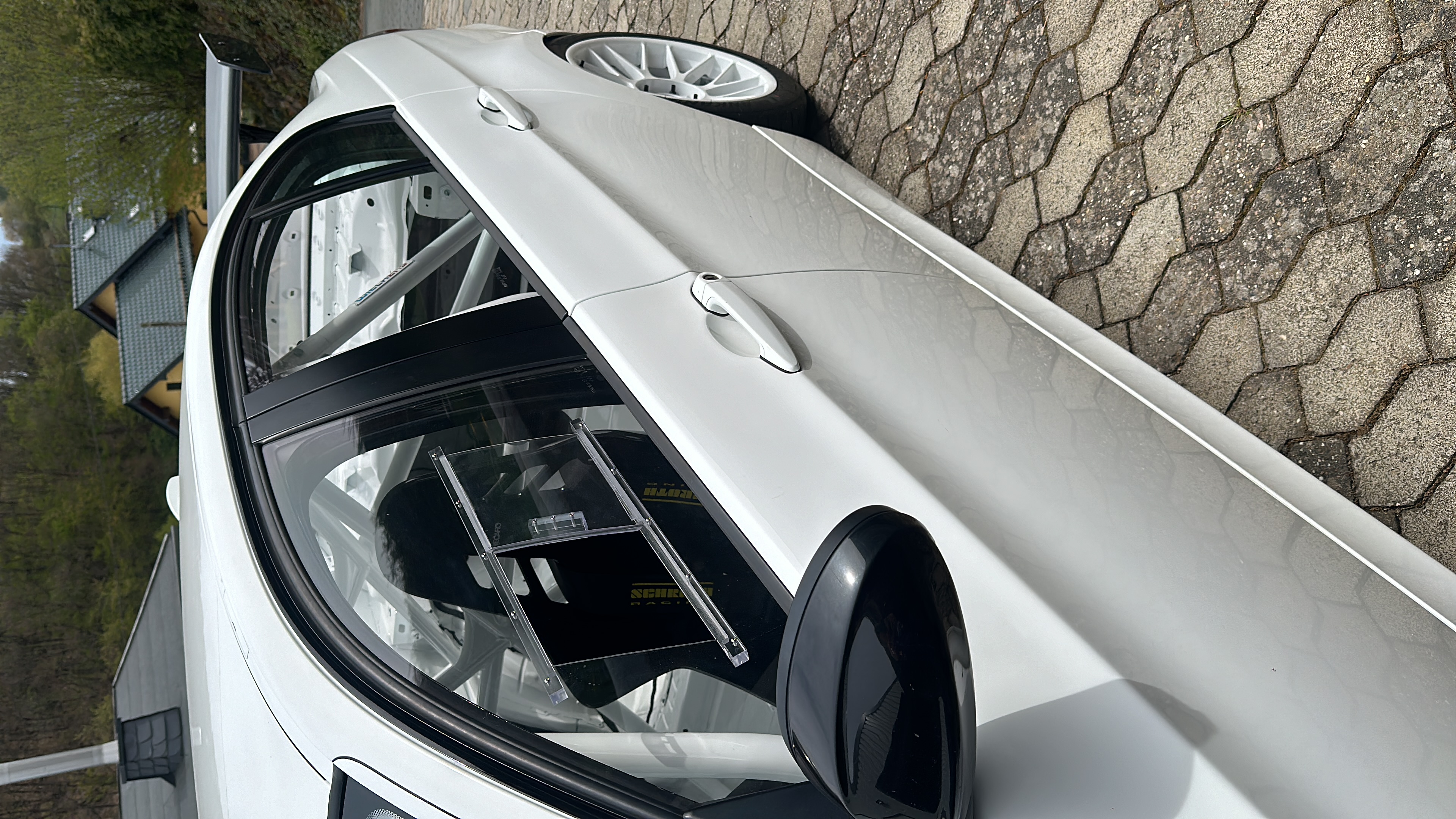

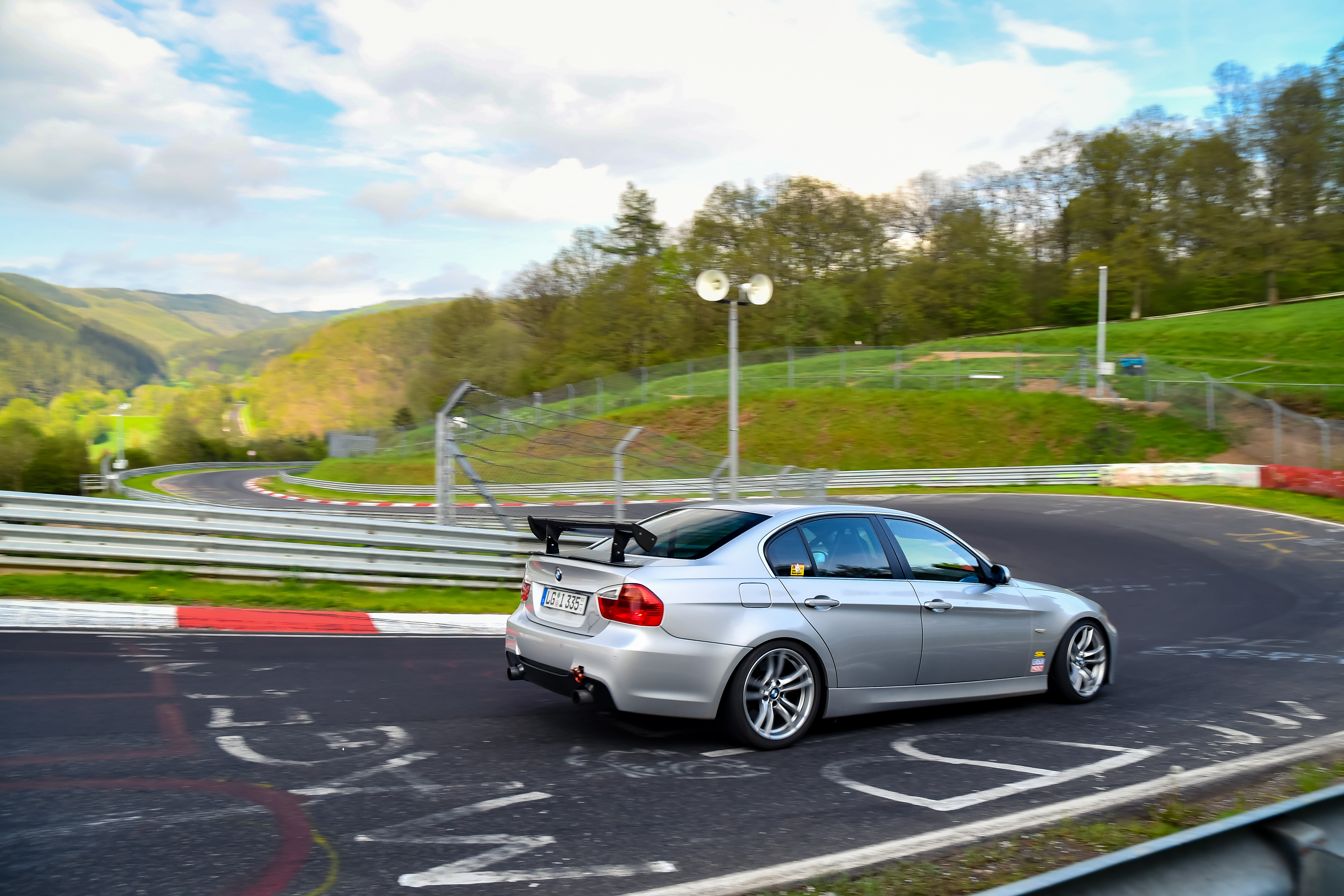

Hallo, ich bin der Kollege.
Wenn man auf Klima noch verzichten würde und evtl. auf Carbontüren geht sind auch im E90 ~1200kg drin.
Bitte beachten:
was du am e90 sparst durch rostbeseitigung legst du danach bei Achsteilen drauf, da die Achse deutlich komplexer ist wie beim E36.
Ich bin ein riesen E36 fan und bin den Weg zum e90 auch nur aus „Vernunft“ gegangen bzw durch die rostfreiere Basis.
Anbei ein paar Bilder

@sta-rr 320Dein E36 ist wirklich der Hammer und wäre vom Aufbau her genau das was ich mir wünschen würde :-)

@BoschyAuch dein E90 ist wirklich Sahne. Ich habe mir dein Auto auch schon bei Insta des Öfteren angeschaut :-) Kannst du mir mir sagen was du alles an den Achsen eingebaut hast? Also welche Lager du alle getauscht hast und so weiter. Würde mich sehr interessieren :-)

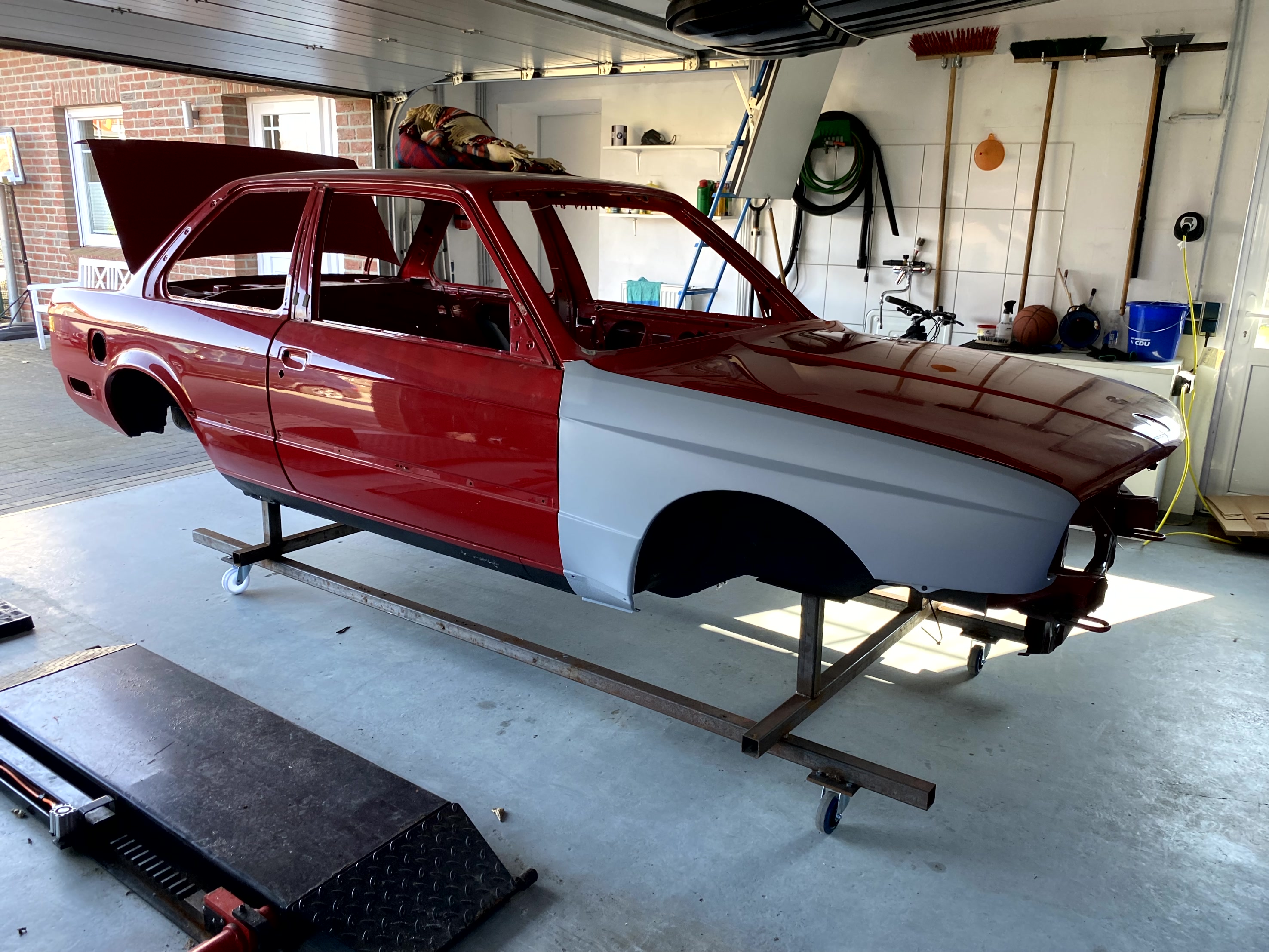

Soviel leichter ist ein E30 dann auch nicht mehr - zumindest wenn alles noch Blech und Glas ist. Mein E30 liegt bei 1180kg ca - alles leer geräumt, Käfig, zwei Sitze, normale Batterie, S50B32 plus Getriebe und E36 Technik. Allerdings, durch Alter und Umbau, viel mehr Kleinigkeiten, die immer wieder anfallen.
