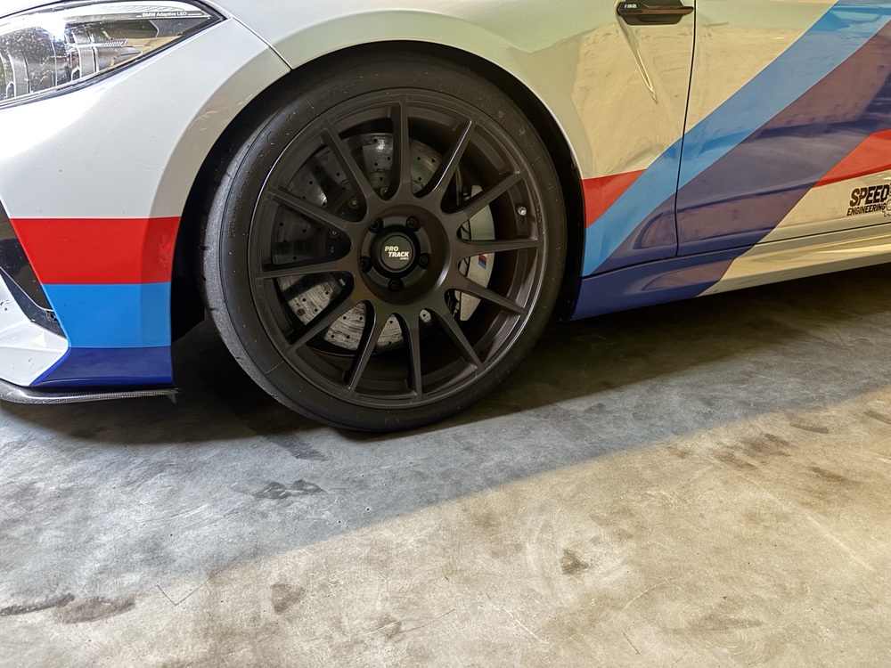

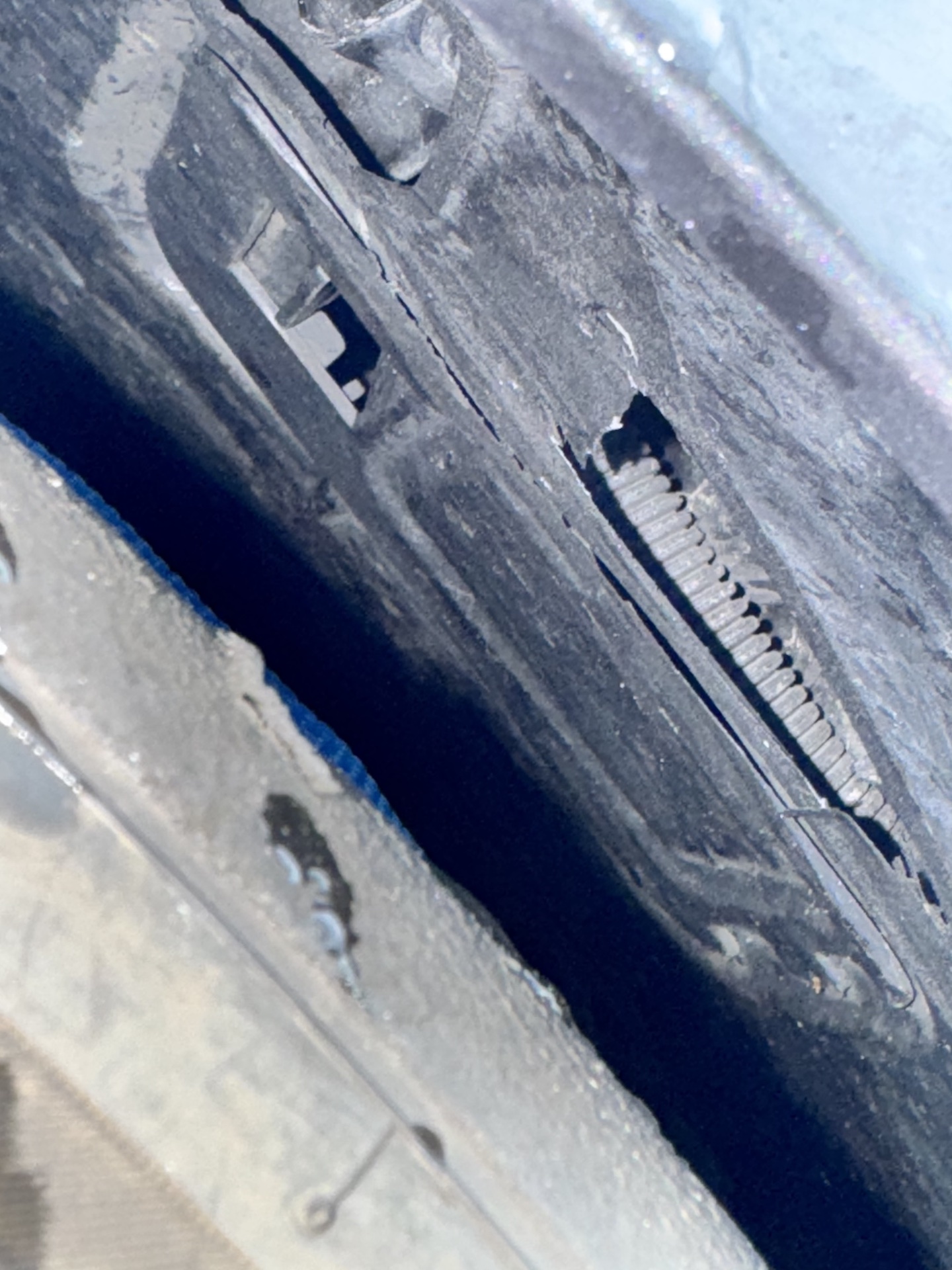

Hallo zusammen,
ich habe in meinem F87 M2 ein KW Clubsport verbaut mit geänderten Federn und Protrack One in 18 Zoll mit 255/35 rundum. Fahrwerkshöhe ist eingestellt nach Schein bei 325 mm VA/HA von Radmitte zu Kotflügel.
Damit war ich inzwischen am Bilster Berg und in Meppen. Es hat sowohl beim Driften bei vollem Lenkeinschlag geschliffen, als auch auf dem Track. Wo es mir bis jetzt aufgefallen ist: Vorne Rechts im Kotflügel an der Vorderseite (siehe Foto) und hinten im Radkasten unterhalb vom Tankstutzen. Hinten ist es aber nicht viel.
Vorne musste das abstehene Plastik abgeschnitten werden, da es irgendwann abstand und nur noch geschliffen hat (das war jetzt am Samstag in Meppen). In einem anderen Thema hier im Forum habe ich gelesen, dass darunter ja auch ein Metallstück ist, was eventell den Reifen schaden könnte.
Wenn ich das Fahrwerk hoch genug drehe, kann man das Schleifen wohl beseitigen. Da ich das nicht selber machen kann, da ich davon keine Ahnung habe, muss ich damit zur Werkstatt. Aber ansich fuhr das Auto sich so sehr gut (fand auch der ein Renninstruktor, der das Auto am Samstag gefahren ist).
Meine Frage: In welchen Steps sollte ich das Auto höher drehen. Ich habe jetzt an 5 mm gedacht? Oder ist das in der Fahrwerkswelt schon viel zu viel und ich muss kleinere Schritte wählen?
Ist abzusehen, wie sich das Fahrverhalten ändern wird? Das einzige was ich nicht möchte ist, dass das Auto "giftiger" wird.
Oder kann man ein Schleifen gar nicht vermeiden, because Racecar und so? Den Spruch hatte ich an verschiedenen Tagen mehrfach gehört. Aber irgendwie kann ich mich damit nicht anfreunden.
Und wie sollte ich die nun offene Stelle behandeln? Muss da direkt die Radhausschale erneuert werden oder wie geht Ihr damit um?
Viele Grüße :-)

Schaut bei meinem E92 auch nicht anders aus. Because it's a Racecar. Aber ja ich kann dich trotzdem verstehen.
Ich scheiß mir da nichts und fahre so weiter. Du kannst den Wagen auch recht unkompliziert hochdrehen. Das kann eigentlich doch jeder, auch du... :12_slight_smile:
Gewindefahrwerk einstellen, verstellen, höhe, tiefe (youtube.com)
Einfach genau arbeiten und die Höhe Schrittweise um z.B. 5mm erhöhen (Meterstab, Markierungen oder Gewindegänge messen). Wenn du die Schleifspuren sehen willst machst du halt bei deinen nächsten Trackbesuchen vorher nachher Bilder nachdem du es um je 5mm hochgeschraubt hast und dann einige Runden oder den ganzen Trackday gefahren bist. Alternativ besorgst du dir irgendein Farbspray/Markierungsspray und sprühst die Stelle ein, dann sieht man auch gut wie viel es da weiter wegschleift/arbeitet.
Nach dem hochschrauben kannst du von Mitte des Rads bis zur Radhauskante oben mal messen, wenn du dann Seitenmäßig unterschiede hast, hast du kagge gearbeitet. :22_stuck_out_tongue_winking_eye:
Wenn es dann weg ist, neue Radhausschale und ggf. nochmal 5mm. Solange du da jetzt nur 5-10 mm hochdrehst würde ich auch nicht erwarten, dass der Wagen soo viel anders fährt, aber auch das wirst du ja dann schon merken. Deine Spuren sind ja auch nicht extrem, denke da hat es sich vielleicht wirklich mit 5 mm oder spätestens mit 10 mm erledigt.

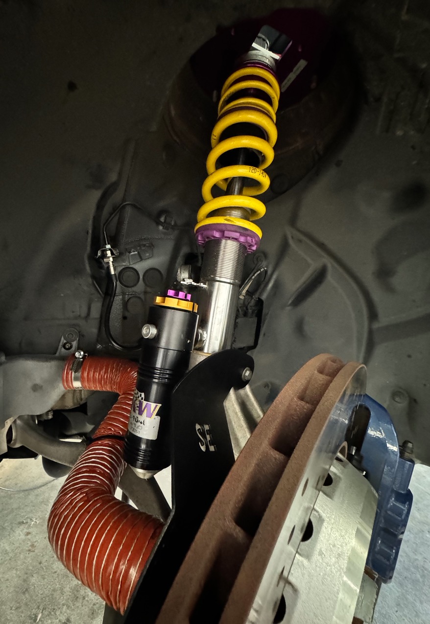

3 Gedanken:
1.) Beim E86 lösen viele Bsitzer die Spreiznieten der Radhausinnenkleidung und setzen die Verkleidung innen vor die Stoßstange, statt dahinter. Damit kannst Du noch ein/zwei Millimeter Platz gewinnen. Vielleicht geht das bei Dir auch?
2.) Die vorhandenen Löcher kannst Du einfach mit Panzertape zukleben.
3.) Du kannst bei KW Entlüfterscheiben kaufen und diese auf die Kolbenstangen klipsen. Sie wirken dann wie Federwegbegrenzer. Bei der Bestellung auf den passenden Kolbenstangendurchmesser achten! So eine Scheibe ist nur 2 mm dick, aber durch den Hebel der Aufhängung eliminiert sie eher 4-5 mm Federweg. Das wäre ein schneller, einfacher Check, ohne groß am Fahrwerk rumdrhen zu müssen.
Würde das Fahrwerk auf 330mm hochdrehen und je 2 Entlüfterscheiben je Dämpfer draufstecken. Eine Entlüfterscheibe hat 3,5mm.
Kw Clubsportfahrwerke haben fast alle zuviel Federweg. Eventuell je einen Klick druckstufe dazu.

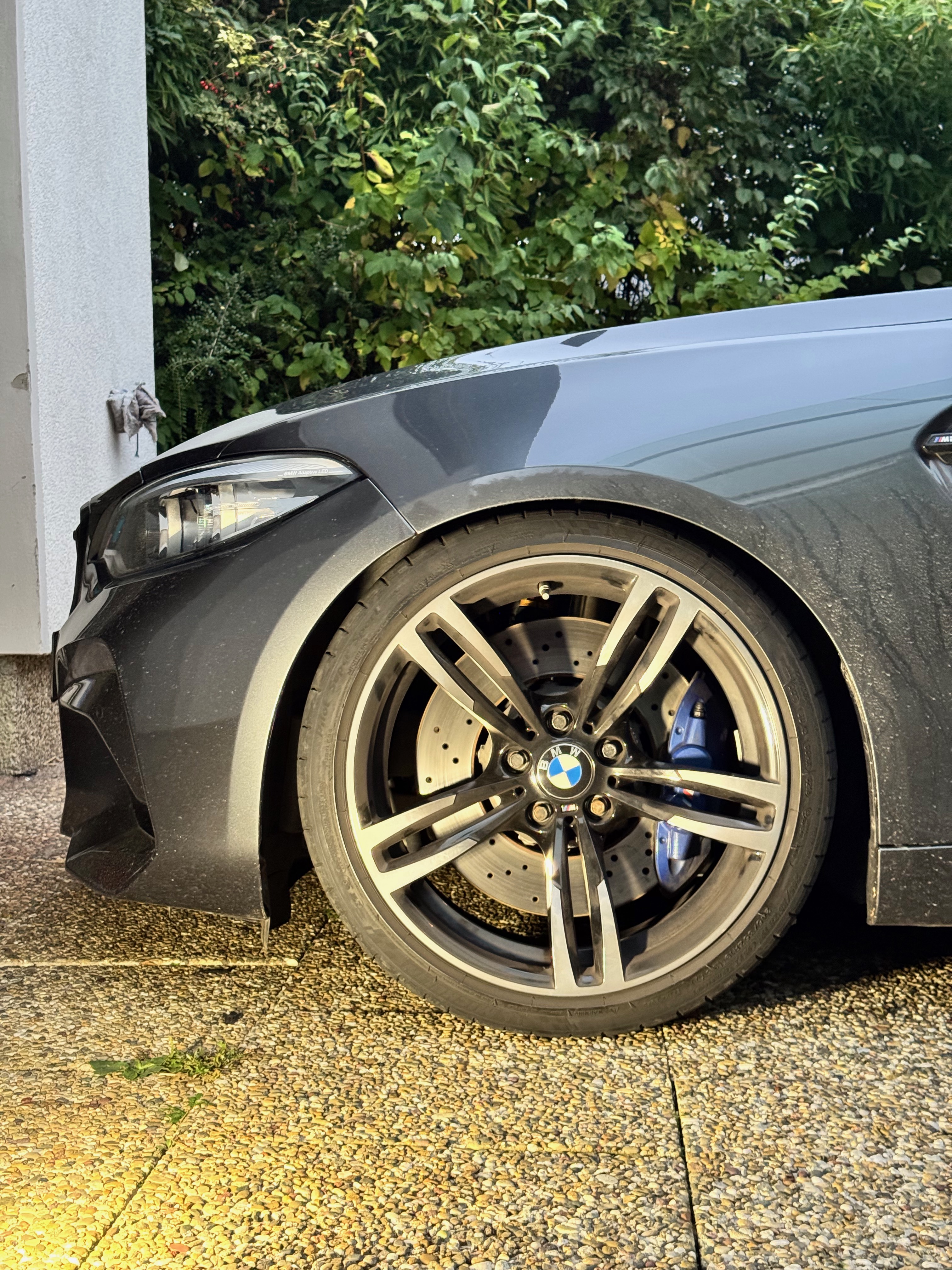

Ich habe die 9,5x18 ET25 mit 255/35/18 rundum, wie es bei 55Parts im Fitment Guide geschrieben empfohlen wurde, weil ich gerne ein Squaresetup fahren wollte mit Option auf 265er - ebenfalls mit CR-S. Hatte es vorher auch mit Protrack telefonisch so besprochen.
VA sind 5 mm Spurplatten, hinten keine. Vorne sinds 3 Grad Sturz, hinten 2. Hinten wäre ein 265er Reifen schon knapp, da bräuchte es wahrscheinlich mehr Sturz - Sturzlenker habe ich keine. Vorne könnten auch größere Spurplatten passen.
Ich habe hier noch einen Satz mit den gleichen Felgen rumliegen, aber mit Federal FZ201, 265/35R18, die ich bei Kleinanzeigen gefunden hatte. Da ich quasi nur die Felgen bezahlt habe, war das eine günstige Möglichkeit zu prüfen ob ich 265er eingetragen bekomme und falls ja, habe ich direkt einen zweiten Semi Satz, auch wenn ich den Reifen nicht kenne.
Welche Höhe fährst Du bzw. ist bei Dir im Schein eingetragen? Aber es ist schonmal schön zu hören, dass nichts schleifen muss ;-)
Was bei mir noch ist: Ich habe das Fahrwerk gebraucht gekauft, von einem Motorsportteam. Leider haben die mir vorher nicht gesagt, dass die andere Federn hatten (VA: 120-140 anstatt 70-170 und HA: 160-200 anstatt 140-200. Vorspannfedern sind auch anders.). Das war ein Akt mit der Eintragung...sehr unschön aber es hat geklappt. Daher sind unsere Fahrwerke sicherlich nicht ganz vergleichbar, aber über die Fahrwerkshöhe müsste es ja trotzdem machbar sein.

Du machst mir Mut Danke für das Video. :-). Die VA scheint ja echt machbar zu sein. Bei der Hinterachse habe ich noch meine Zweifel, bzw. das liegend/sitzend auf dem Boden zu machen, da ich keine Bühne habe und man wohl beim M2 da die Radhausschale und noch was entfernen muss und es trotzdem sehr eng ist. Ich werde mal die Tage das hintere Rad runternehmen und schauen ob ich mir das zutraue :-). Bin da leider absoluter Laie.
Interessant das mit den Entlüfterscheiben. Die kenne ich gar nicht. Ich finde leider keine Anleitung, wo genau die Dinger hinmüssen. Hast Du vielleicht ein. Und kriegt man die einfach drauf, wenn das Fahrwerk entlastet ist? Hab mal zwei Bilder von meinem drangehängt vllt kannst Du es mir mal beschreiben.

Naja, ganz einfache Kiste. Je nach Fahrwerk kann die freigängigkeit zum Rad auch beim hochdrehen ein Problem werden. Genau deswegen kann man in keine der beiden Richtungen einfach so verstellen.

Da ist das Problem. Du fährst vorne ET25. Da hast du wahrscheinlich bei 265er durchgehendes schleifen innen . Hinten kann ich das so nicht beurteilen.
Ich fahre vorne 10" mit ET20 und habe mit den CRS eher Platz nach außen wie nach innen. Innen habe ich mal gerade 6 mm Zum Federbein Teller.
Wir hatten hier schonmal jemanden der innen aufgerissene Reifen hatte. der fuhr die Protrack auch mit ET25 statt ET20 vorne.  Gerade mit eher breit bauenden reifen wie den
A052 oder den CR-S gibt mit ET25 innen Probleme. Denke du müsstest entweder Et20 fahren oder 5er Spurplatten benutzen. Und da 5er Platten keine Zentrierung haben ist das meisten Mist
Edited by Boesi
vor 2 Stunden schrieb Boesi:
Mit ein bisschen Rechnen hat er ohne Platte aber schon 1,4mm mehr Platz als deine 10x18 ET20 und er fährt ja schon 5mm Platte. Hat also aktuell theoretisch als auch praktisch innen wie aussen gute 6mm mehr Luft als die 10x18 ET20 =)

Das halt nen Typisches Problem bei fast allen M2 / 3 /4 wie auch e92....
Das liegt mMn. an mehreren Faktoren.
Erste ist wohl, dass das Radhaus nie für so breite Reifen konzipiert war.
Zweitens sehe ich oft das Problem, dass die Leute zu wenig Platte hinten fahren, da Sie Angst haben es schleift außen .... lasst euch eines gesagt sein, auch wenn es knapp aussieht, sobald man das Auto mal komplett verschränkt ist auf einmal massig Platz. Die Mehrlenkerachse hinten generiert extrem viel Sturz beim Einfedern und hat nur minimale Vorspurveränderung dabei.
Drittens bin ich der Meinung das einfach KW oft totalen Unfug macht, was das bestimmen das Ein- und Ausfederwegs angeht... Somit ist es auch bei den COMP Fahrwerken super oft so, dass die Autos viel zu viel Einfederweg haben.
Ein weiteres Problem ist eben das der Dämpfer die "Spitzen" auf der Rennstrecke nicht kann... der  Unterschied ist deutlich, wenn man mal ein v5 Racing gene ein V4 gefahren ist, da der Verdränger Dämpfer im V5 einfach DEUTLICH! Mehr kann.
Ich hatte das Problem auch super lange bis ich Dampferlängen genau gemessen und bestimmt habe und das Fahrwerk dann entsprechend angepasst habe.

Könnte man diesen zu großen Dämpferweg über die oben genannten KW Entlüfterscheiben nicht begrenzen?

Hier siehst Du ganz gut, wie die Scheiben aussehen: https://www.edelmeile.com/kw-entluefterscheibe-65210245/65210245
Es sind gerippte U-Scheiben, die einen Schlitz haben, so dass man sie auch im montierten Zustand auf die Kolbenstange draufschieben kann. Ggf. musst Du noch nicht mal das Rad demontieren, sondern nur das Auto aufbocken. Du musst drauf achten, die Scheiben im passenden Durchmesser zu den Kolbenstangen an Deinem Auto zu bestellen.
Normalerweise müsstest Du auch schon auf jeder Kolbenstange mindestens eine solche Scheibe sehen können. Sie dienen dazu, dass die Gummipuffer nicht das Öl aus den Dämpfer saugen, wenn das Auto auf Block geht.
Wenn Du in dem folgenden Link schaust und runterscrollst, siehst Du, wie mehrerer Scheiben am Beispiel des Golfdämpfers montiert werden, um den Federweg zu begrenzen. Auch hier siehst Du, das mindestens eine Scheibe montiert sein muss. https://www.meinr.com/forum/thread/14152-kw-v3-clubsport-fahrwerk-im-8er-gti-clubsport/

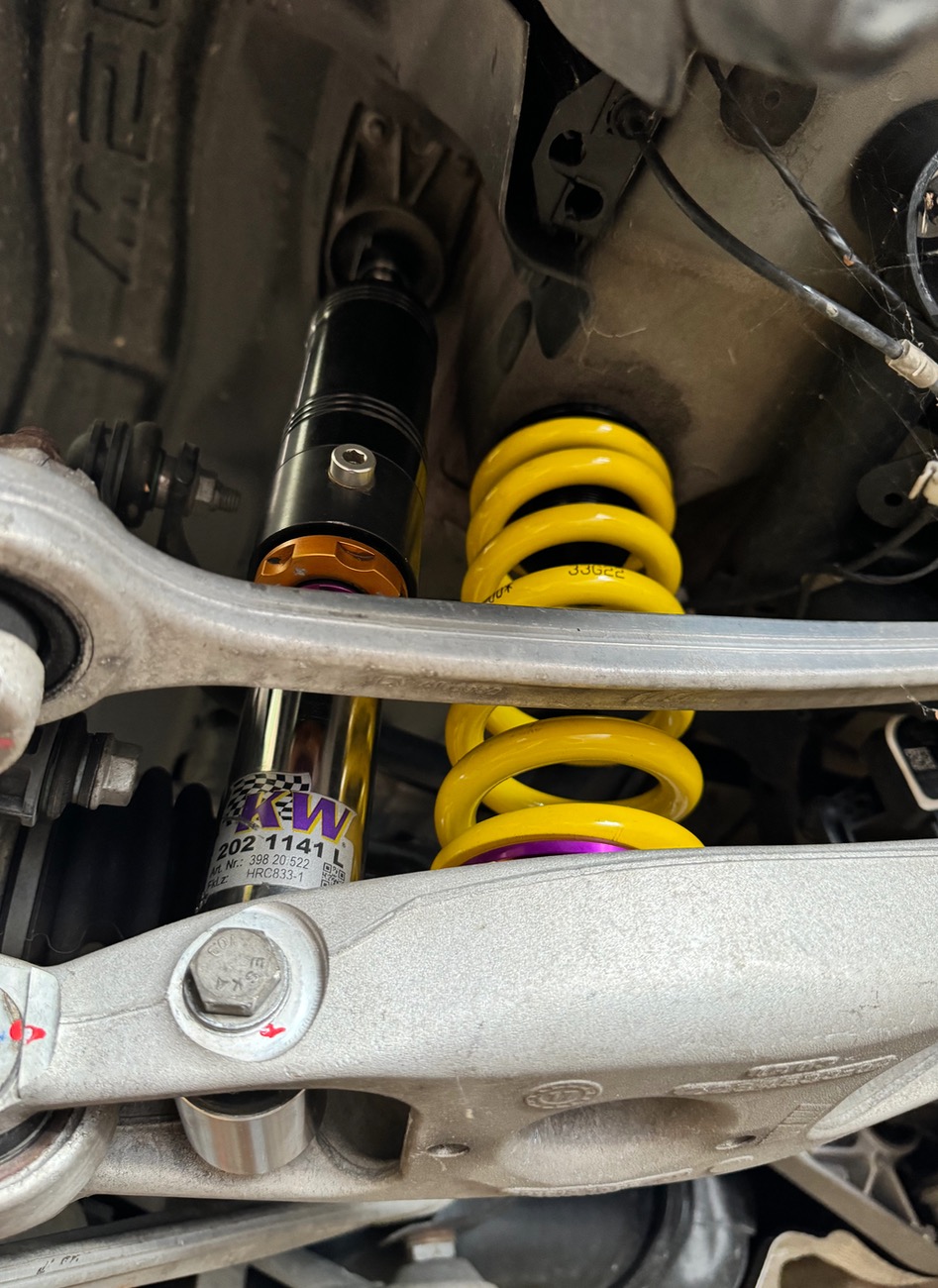

Das können mir die Jungs von KW sicher am Telefon sagen, welcher Durchmesser passt. Komischerweise steht dazu nichts im Teilegutachten was für einen Durchmesser die Dämpfer haben (oder ich habs übersehen). Das ist auf jeden Fall einfacher weg um es zumindest zu testen (mit Hinblick auf den Einwand von VikingPower).
Ich hatte heute mal die beiden Räder an der VA abgenommen. Geschliffen hat es:
VA: nur auf der Beifahrerseite in der Mitte und außen (wie auf dem Foto schon zu sehen). Da ist auch so eine doofe Metallkante die mir sorgen macht. An der Radhauskante gibts auch Spuren. Fahrerseite habe ich nichts gefunden, da scheint alles wunderbar.
HA: Auf beiden Seiten hat es in der Mitte oben geschliffen und hinten.
Fotos stelle ich noch ein.

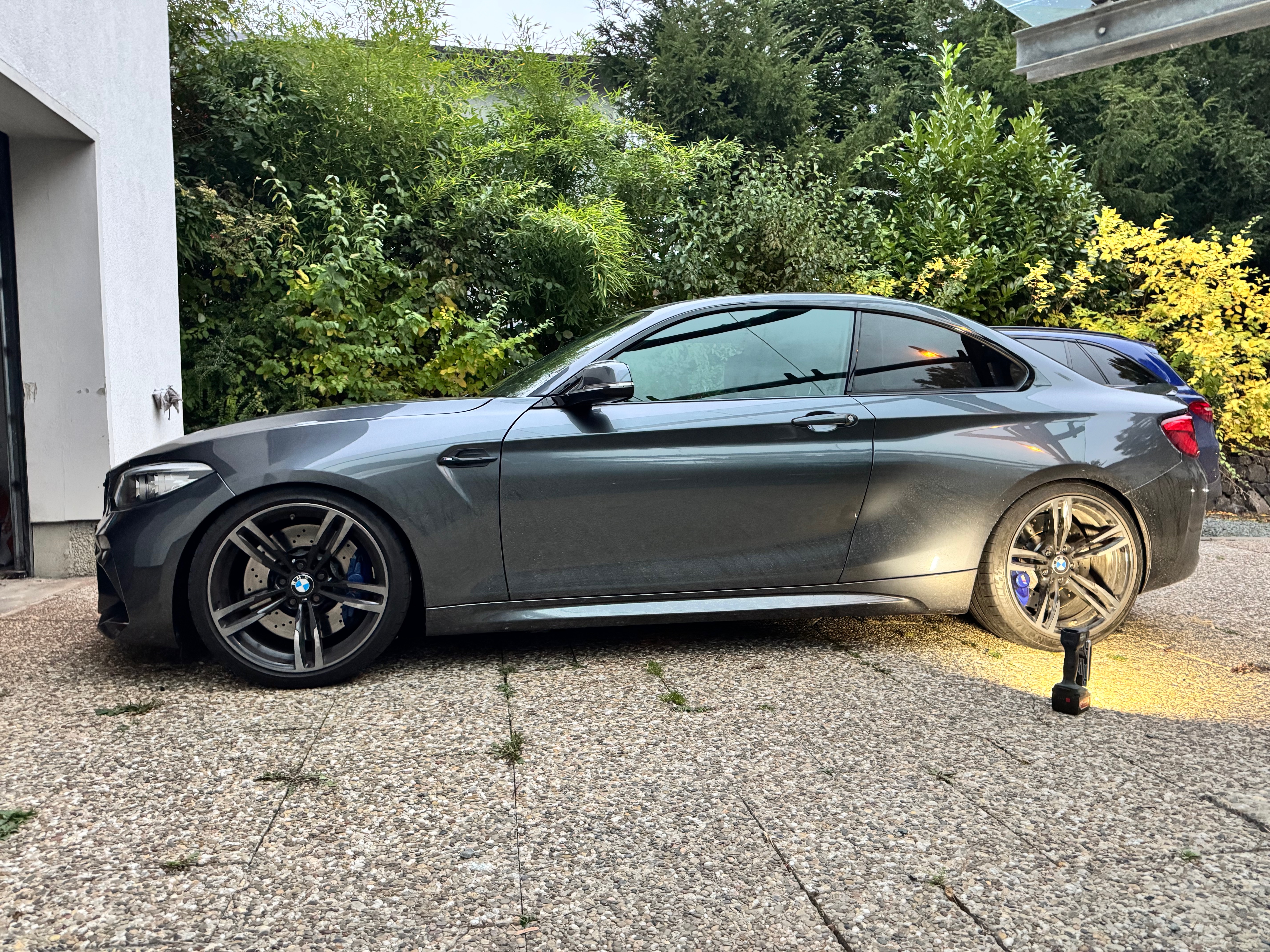

Ich habe gerade mal gemessen. Kotflügelkante bis Mitte Radnabe  310mm vorne und hinten gleich.
Wenn weitere Ansichten, guck in meinen Vorstellungsthread

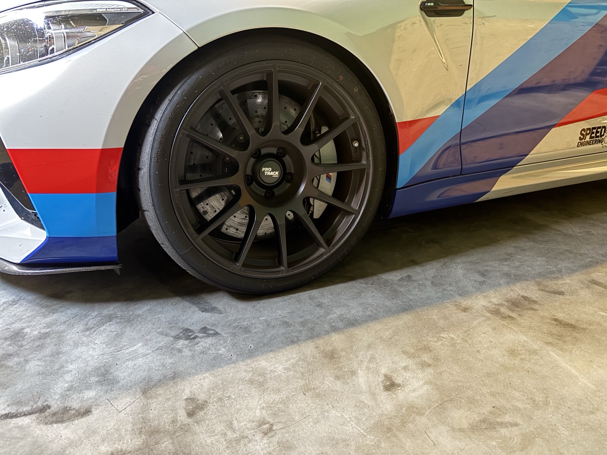

Es sind jetzt VA + HA jeweils 4 Entlüfterscheiben montiert worden, weil das Fahrwerk vorne schon auf Anschlag hochgedreht war. Ich war erst verwundert, aber das liegt wohl leider an den geänderten Federn. Falls das keine Abhilfe sein sollte, muss ich wohl oder übel die Serienfedern kaufen und dann hab ich wieder Ausbau/Einbau + EIntragung an der Backe.
Mit den Protrack steht mein Auto schön da finde ich. Aber mit den Serienrädern sitzt er mir persönlich zu tief.Ich wollte es eigntlich so haben wie bei dir @BoesiUNADJUSTEDNONRAW_thumb_cfa1.jpg
Sieht schon geil aus mit den Protrack. War bei mir aber auch so, dass es mit den Serienfelgen irgendwie tiefer aussah.
Liegt wohl daran, dass die Protrack weiter außen stehen und dadurch das Rad von oben gesehen deutlich weiter versenkt aussieht.
Zumindest optisch !!!
Habe gerade nochmal genauer hingeschaut
Bei mir sah es aber nicht so extrem tief aus wie bei dir weil ich auf den Serienfelgen 255/275/35/19 drauf hatte.
Das macht etwa 0,5 cm aus.
