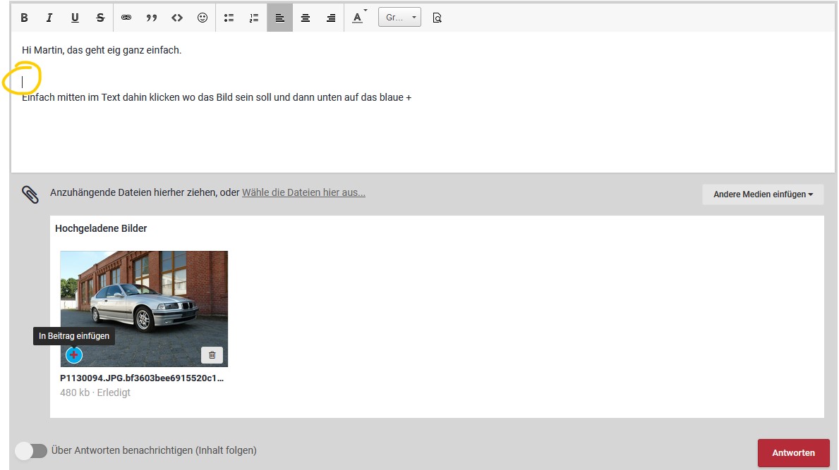

Hi Martin, das geht eig ganz einfach.
Einfach mitten im Text dahin klicken wo das Bild sein soll und dann unten auf das blaue + (Siehe foto).

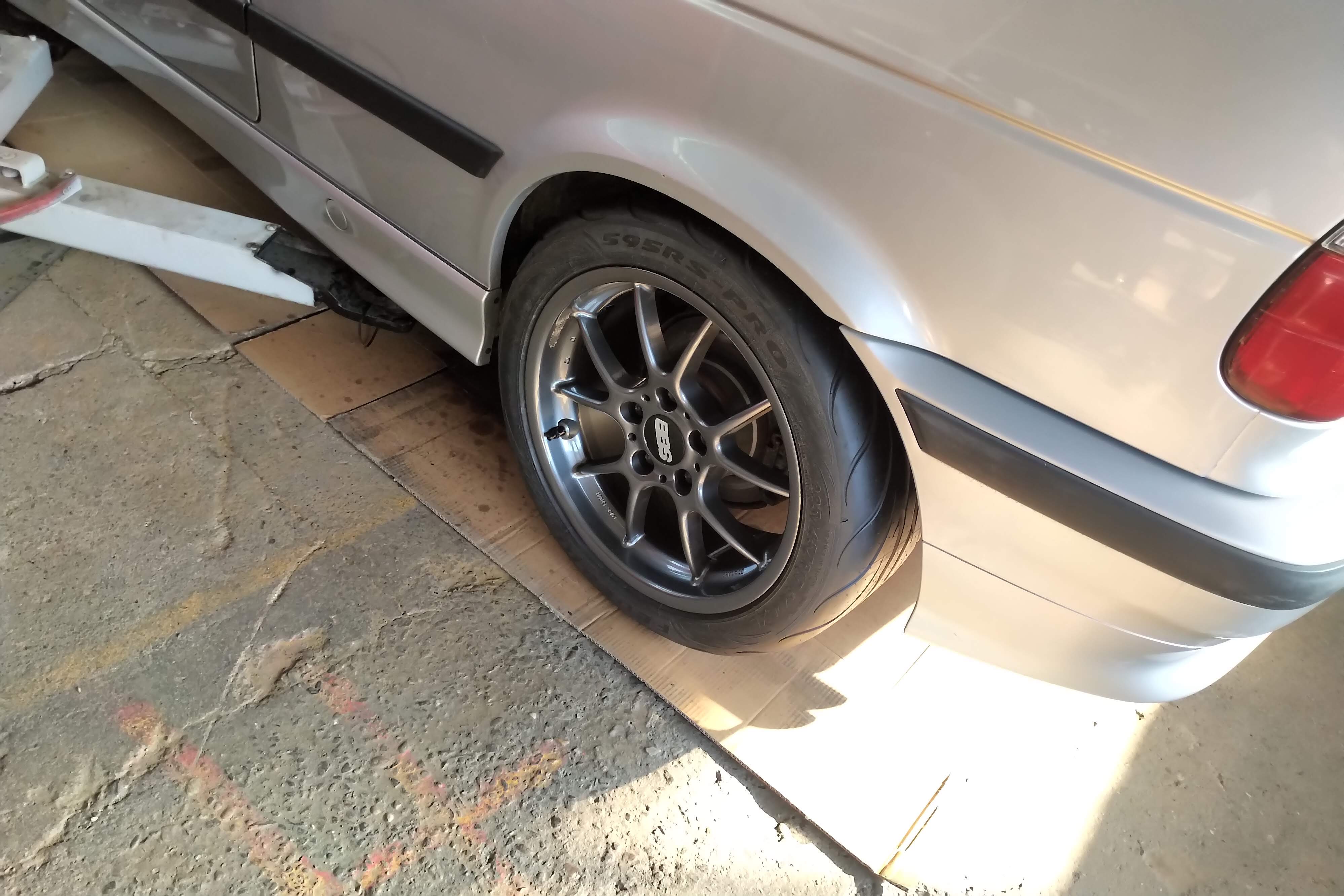

Ich habe das Auto mit einem Wochenkennzeichen abgeholt und Ziel war erstmal eine Runde zu Drehen und das Ding mal auf der Bühne anzuschauen.

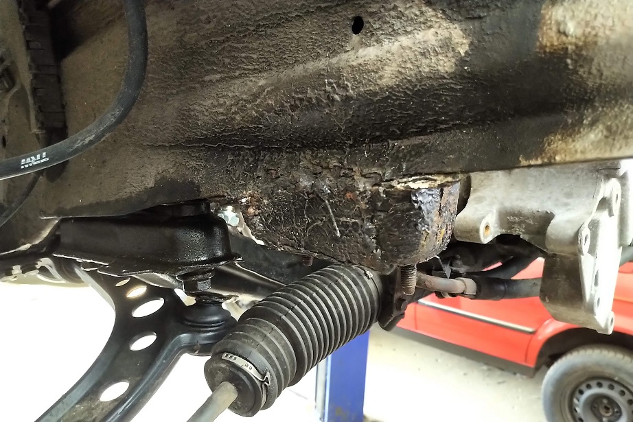

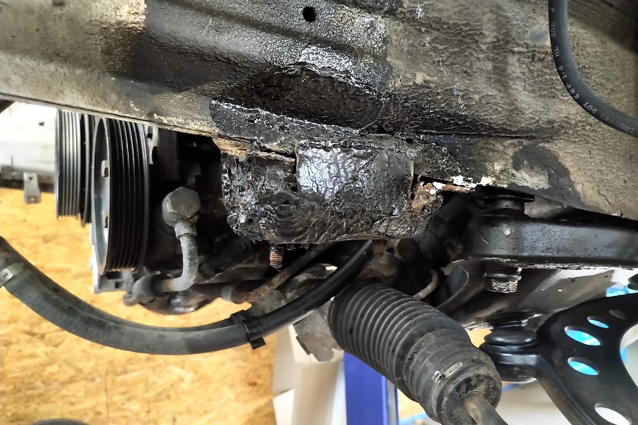

Der recht frische TÜV schien vielleicht beim Bier entstanden zu sein, denn es gab einige Mängel.

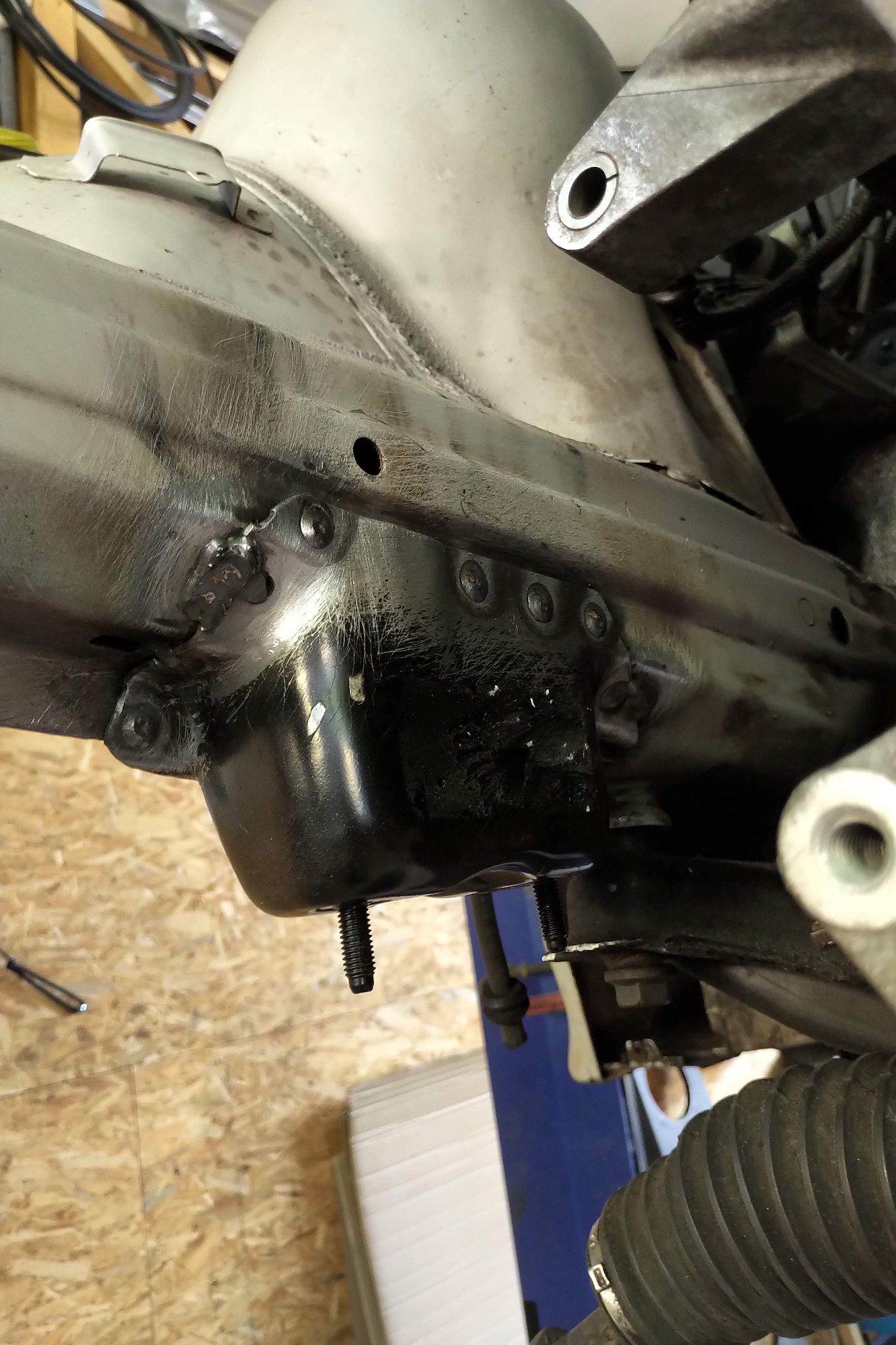

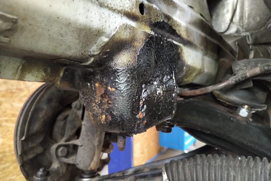

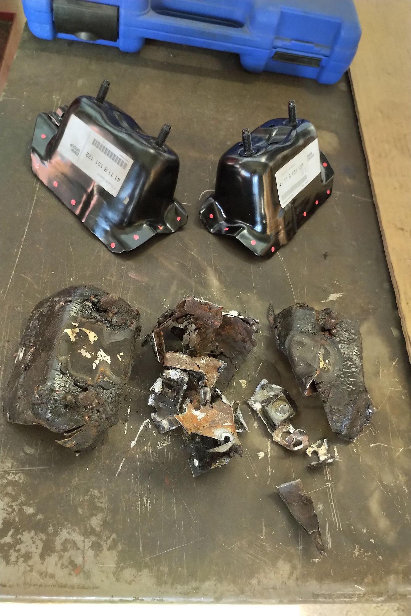

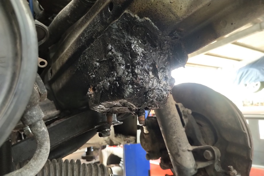

Querlenker vorn links ausgeschlagen, Bremsschläuche VA mit Blasen, Stabiaufnahmen an den Längsträgern künstlerisch wertvoll mit Blechen und Schweissdraht restauriert, Tonnenlager durchgefurzt. Immerhin, die Bremsscheiben und Steine waren neu und nicht das allerbilligste Zeug, sondern nur das billige.
Querlenker und Bremsschläuche habe ich sofort gemacht, denn ich wollte ja Fahren und mich nicht umbringen.
Verlief' alles wunderbar, ich fuhr 500km mit dem Wochenkennzeichen und inzwischen wusste ich durch den Auszug der Sonderausstattungsliste auch weshalb das Auto breite Seitenleisten hat. Der Erstbesitzer bestellte den Wagen mit "Aerodynamikaußenspiegeln" (M3- Spiegel) und dazu gab es zwingend immer breite Seitenleisten.

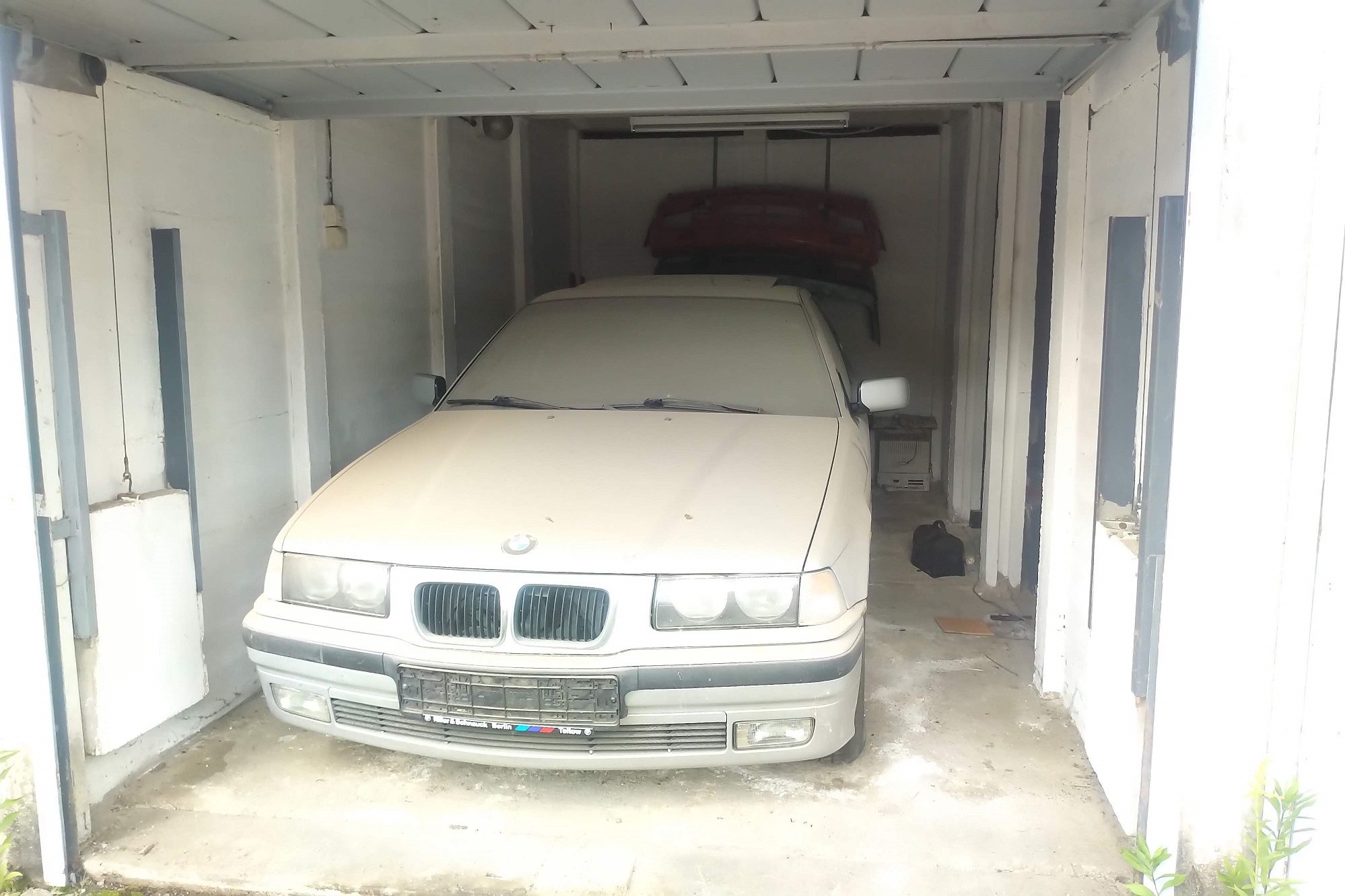

Da ich stets noch keine Ahnung hatte, was ich jetzt mit der Hütte anfange, verschwand Sie Ende 2016 in einer sehr trockenen Garage und blieb dort bis zum Herbst 2021.

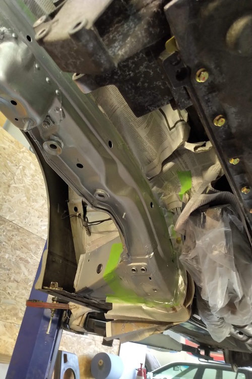

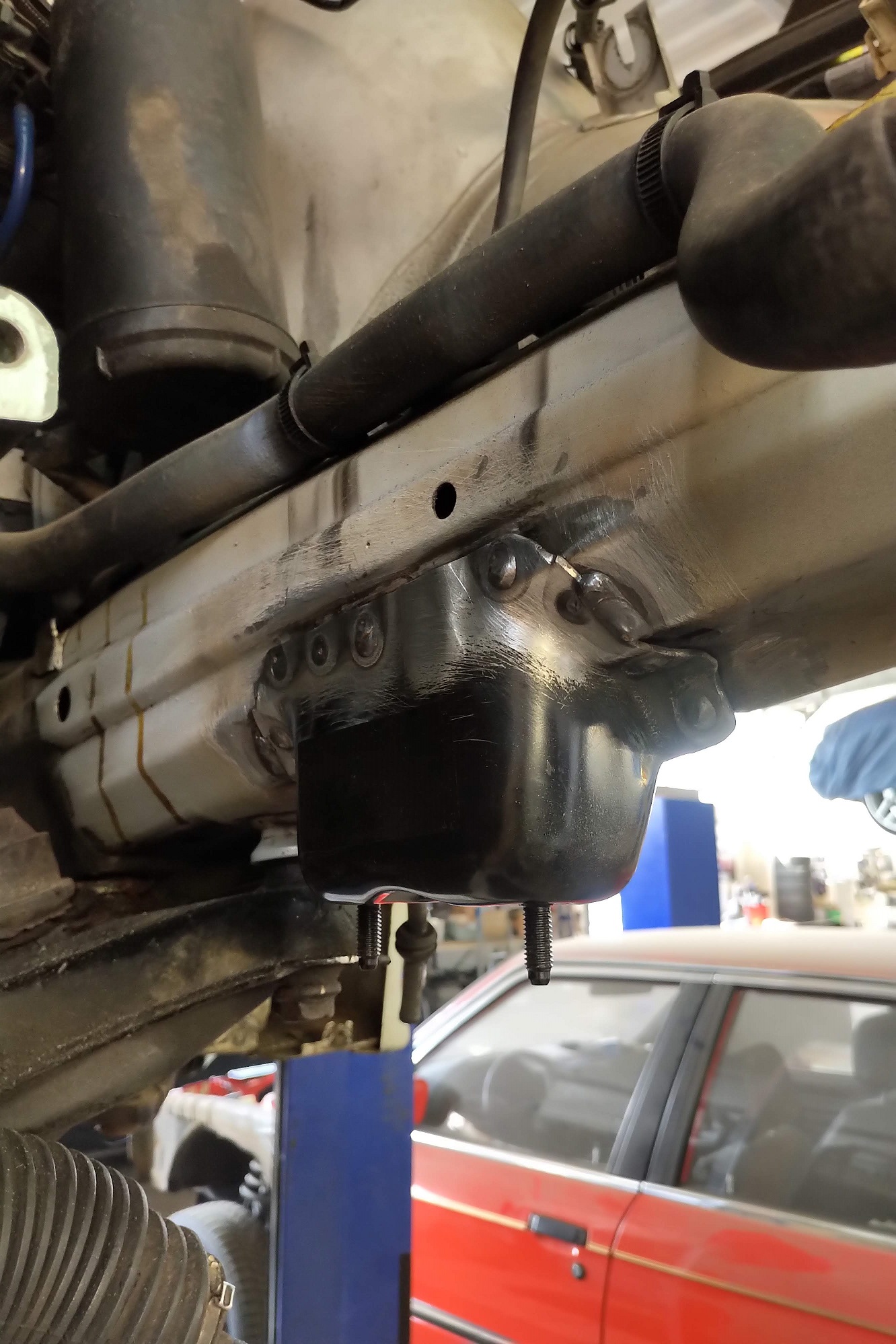

In den dazwischenliegenden Jahren habe ich Teile gesammelt. Am wichtigsten ist für mich immer eine technisch zuverlässige Basis. Ich kann nicht Schweißen und deshalb sehr froh das ich nur für den Austausch der Stabiaufnahmen Hilfe holen musste.

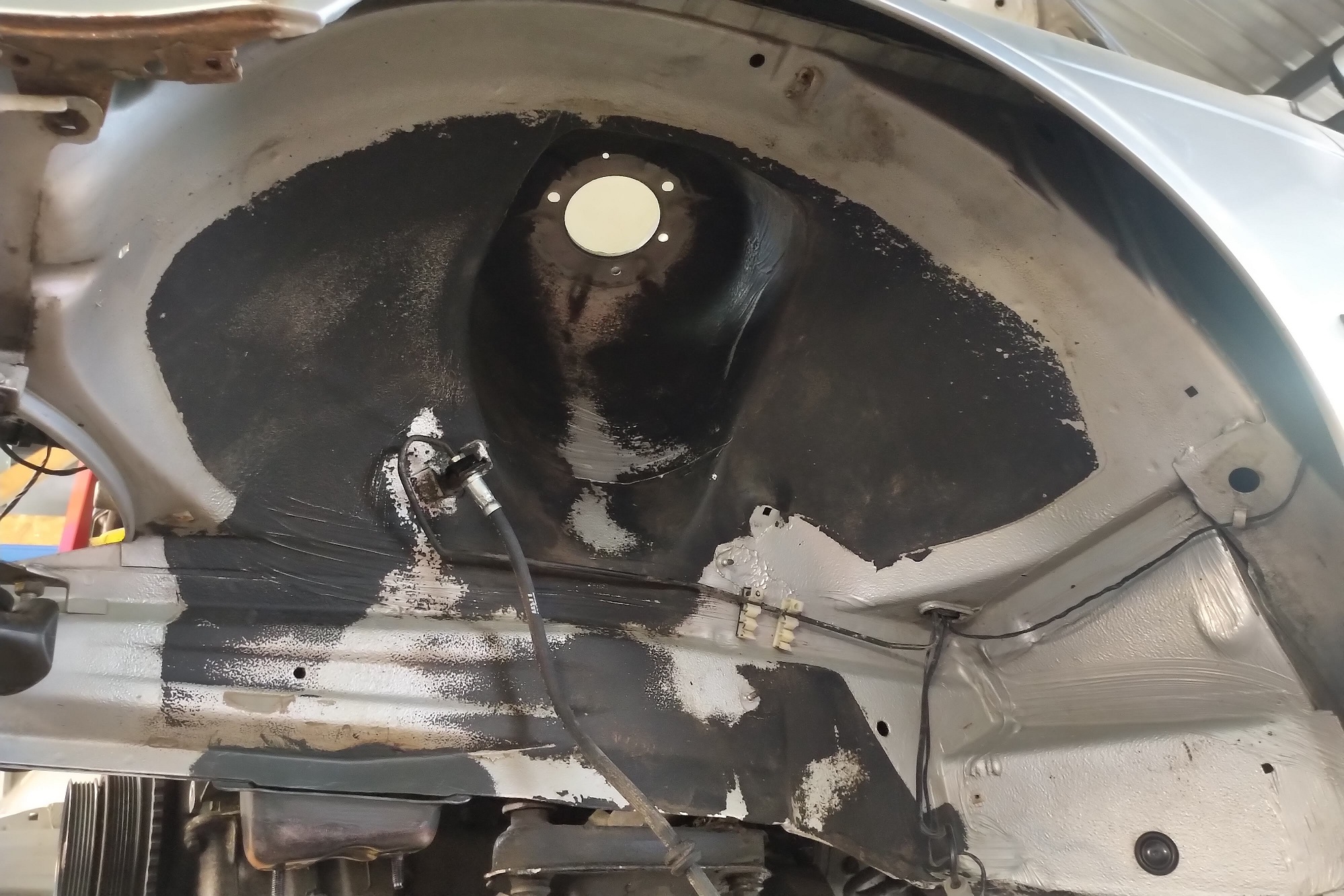

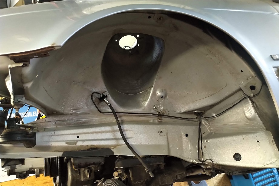

Nebenbei noch Federbeine und Querlenker rausgerissen, die Front zerlegt und mich daran gemacht den überall großzügig verteilten Unterbodenschutz mit Verdünner abzuwaschen.
Das macht man mit chemiefesten langen Handschuhen, einer Maske, Pinsel, Zahnbürste, vielen Tüchern und Muskelschmalz. :1_grinning:
Zumindest, wenn man keinen Eisstrahler hat. Oder einen anderen Zauber dagegen.

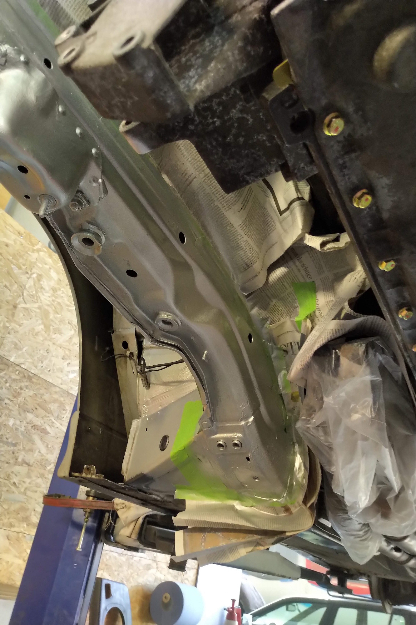

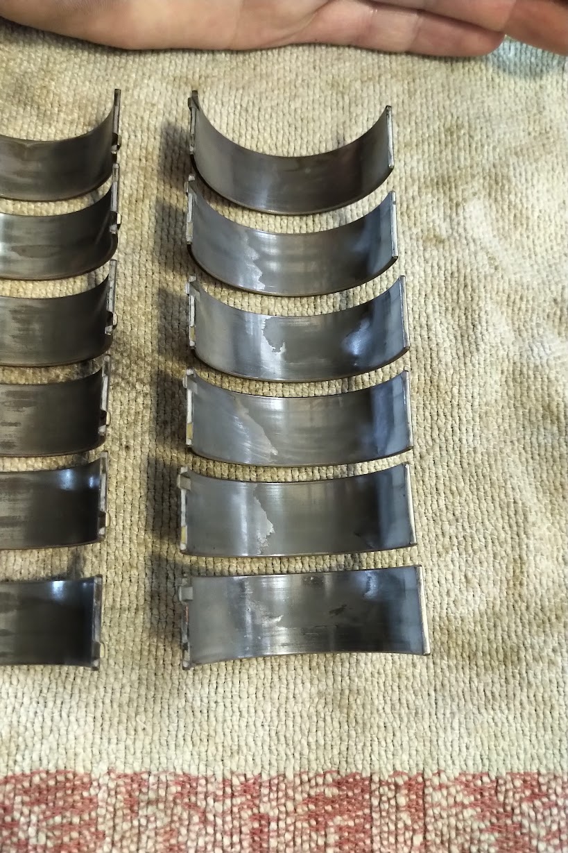

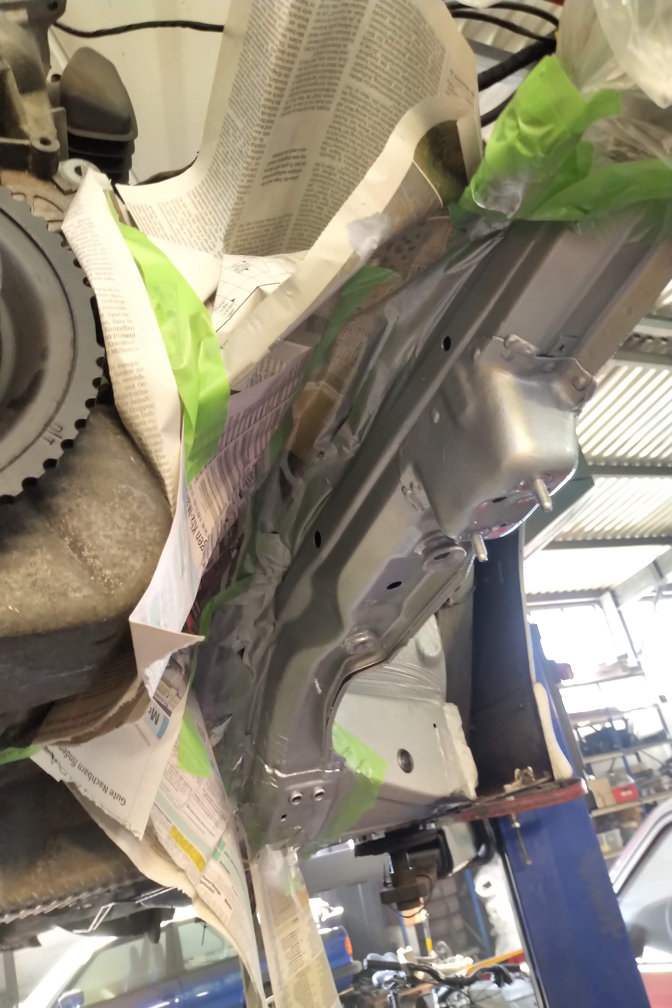

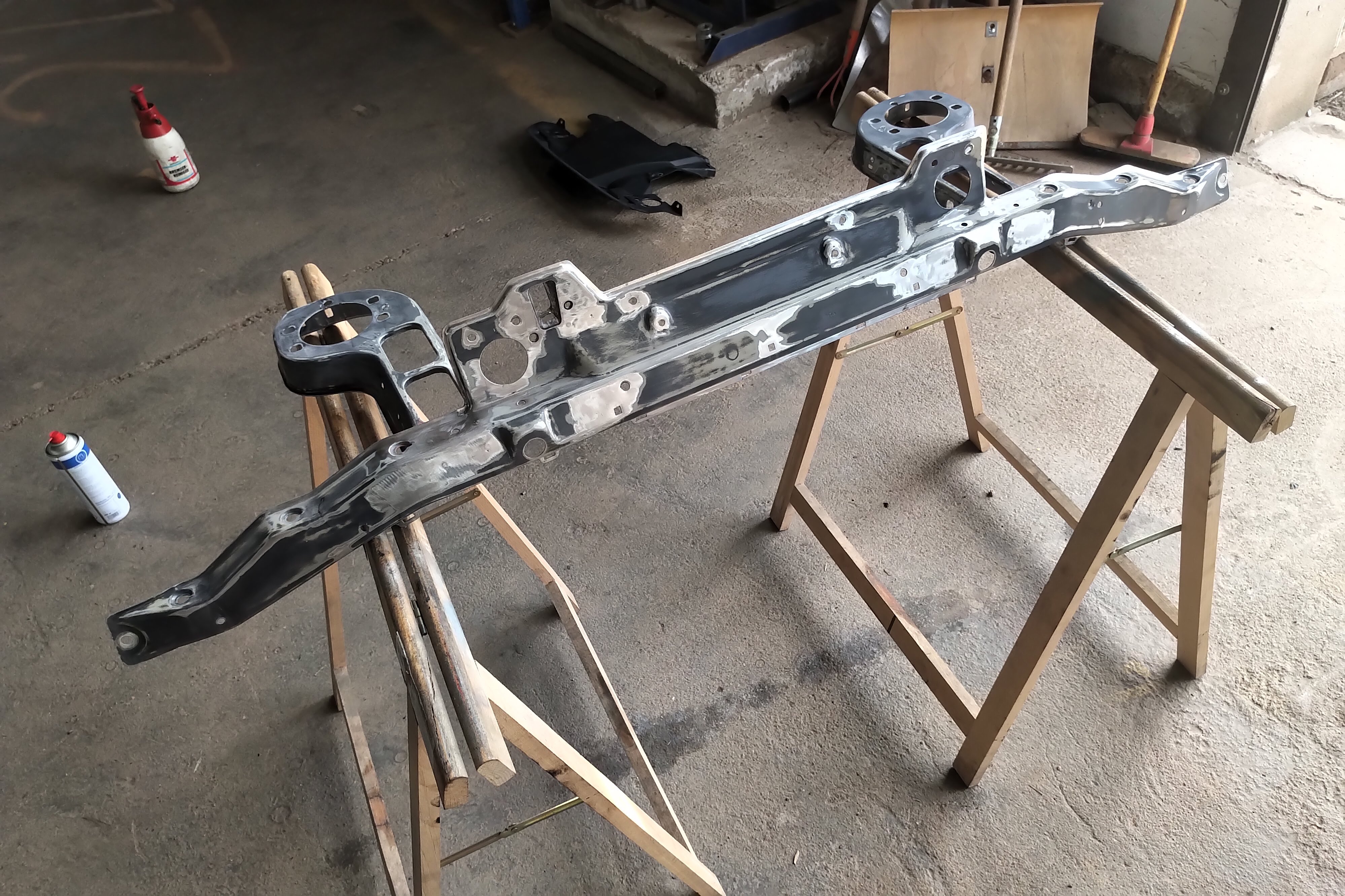

Während der Vorderachsträger zum Versteifen außer Haus war (Schweißen :780_sparkling_heart:) wurden die Längsträger ambulant wieder in Wagenfarbe lackiert (2K) und später Pleuellager gemacht. War schon Zeit, geht aber schlimmer.

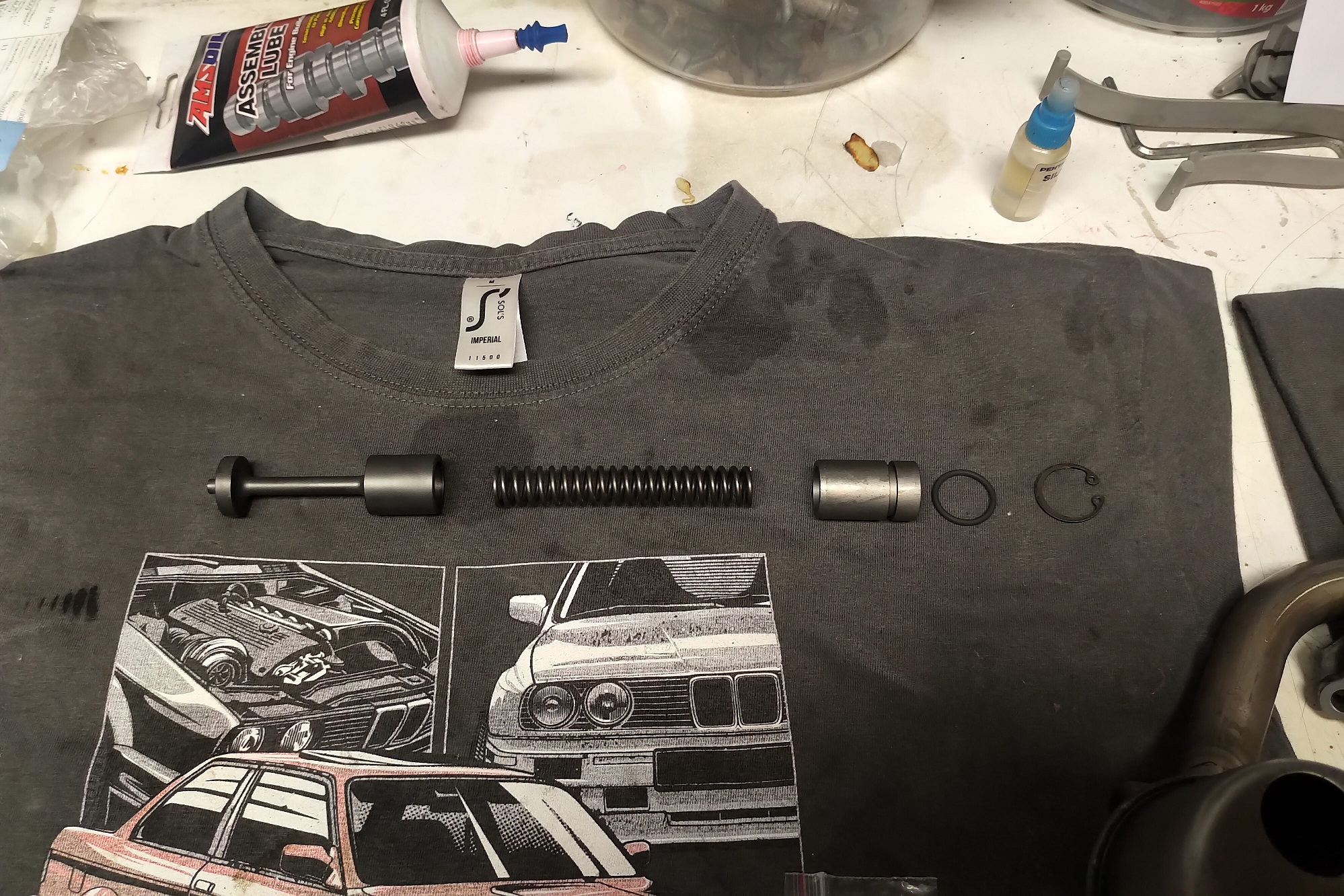

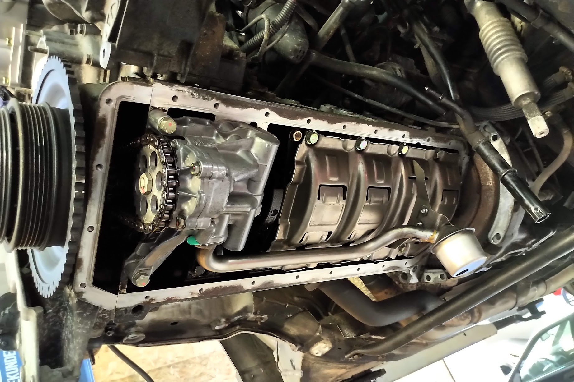

Es gibt die Thematik der klemmenden Regelkolben in den Ölpumpen, sowohl bei M50 als auch bei M52.
Da ich ein Schisshase bin, habe ich den Kunststoffkolben gegen den DLC- beschichteten Kolben von Burkhart Engineering ersetzt. Neue Feder, Becher, O-ring, Dichtung usw.
Dazu dann aber nur die Mutter für das Antriebsritzel vom E46 mit der Mikroverkapselung. Anfangs wollte ich noch einen Kettenspanner vom 1,8T nachrüsten, hab' mich dann aber wegen des Aufwands dagegen entschieden. Insbesondere war ich mir sehr unsicher ob ich den Kettenkasten oben an der Kopfdichtung ordentlich dicht bekomme. Ich hasse nasse Motoren!

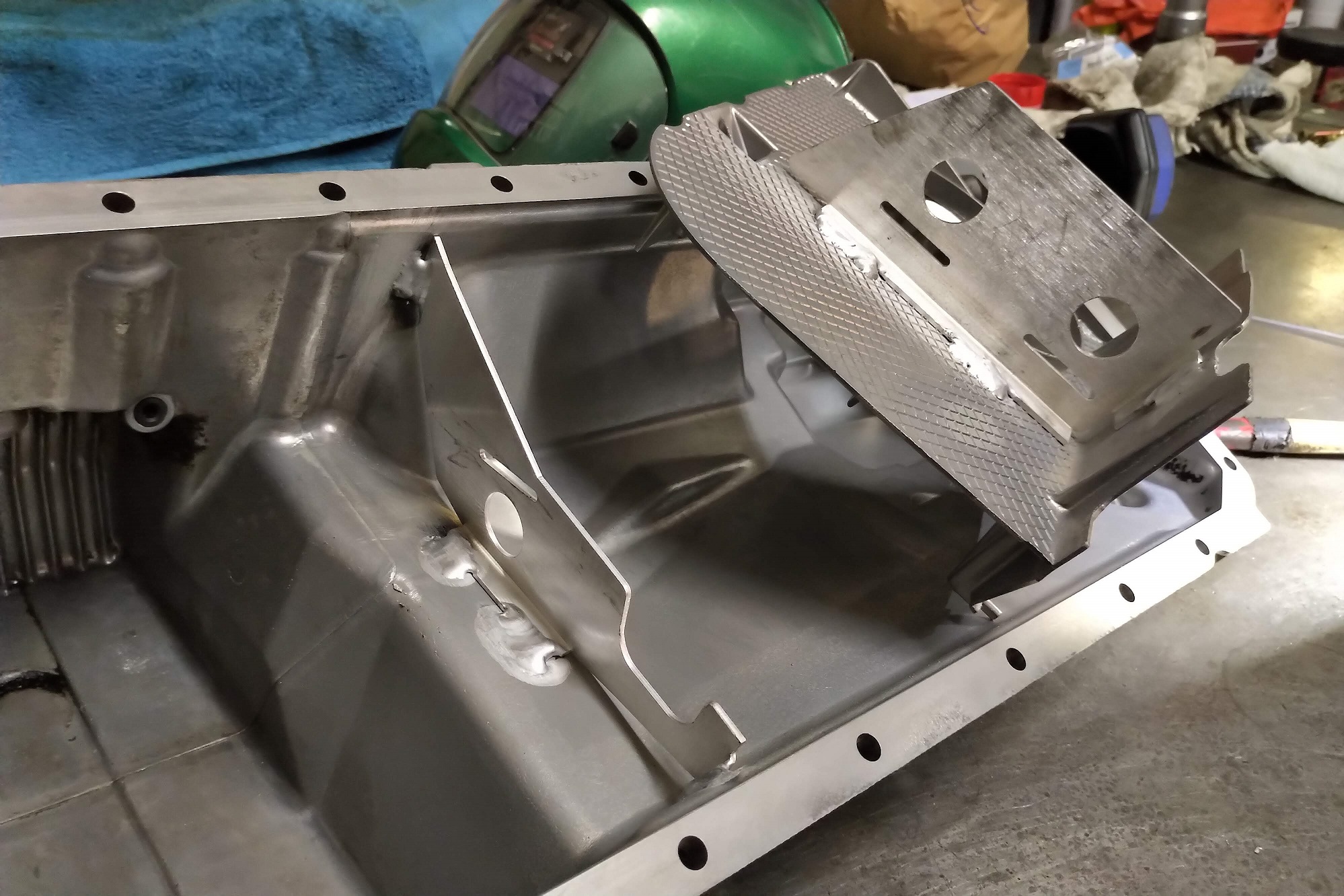

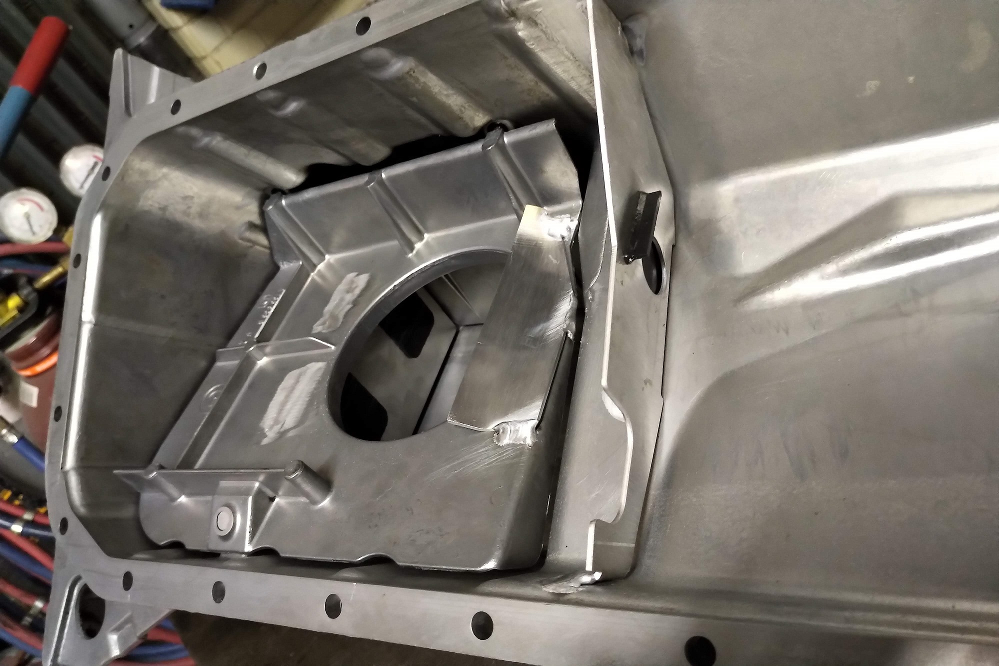

Ach, Thema Öl. Jemand verkauft bei Kleinanzeigen ein Ölschwallblech- Kit was dem Turner- Motorsport- Kit sehr ähnlich sieht. Ich mag' es üblicherweise nicht Knock-Offs zu kaufen, jedoch waren die Versandkosten sowohl für das Kit von VAC- Motorsport als auch für das bei Turner so hoch, das sich der Preis verdoppelte. Für ein paar Bleche und (BMW) Gummilappen... Nee! Zoll und MwSt. kommt ja dann auch noch drauf.
Also nichts wie ran und wieder Schweißen (lassen).

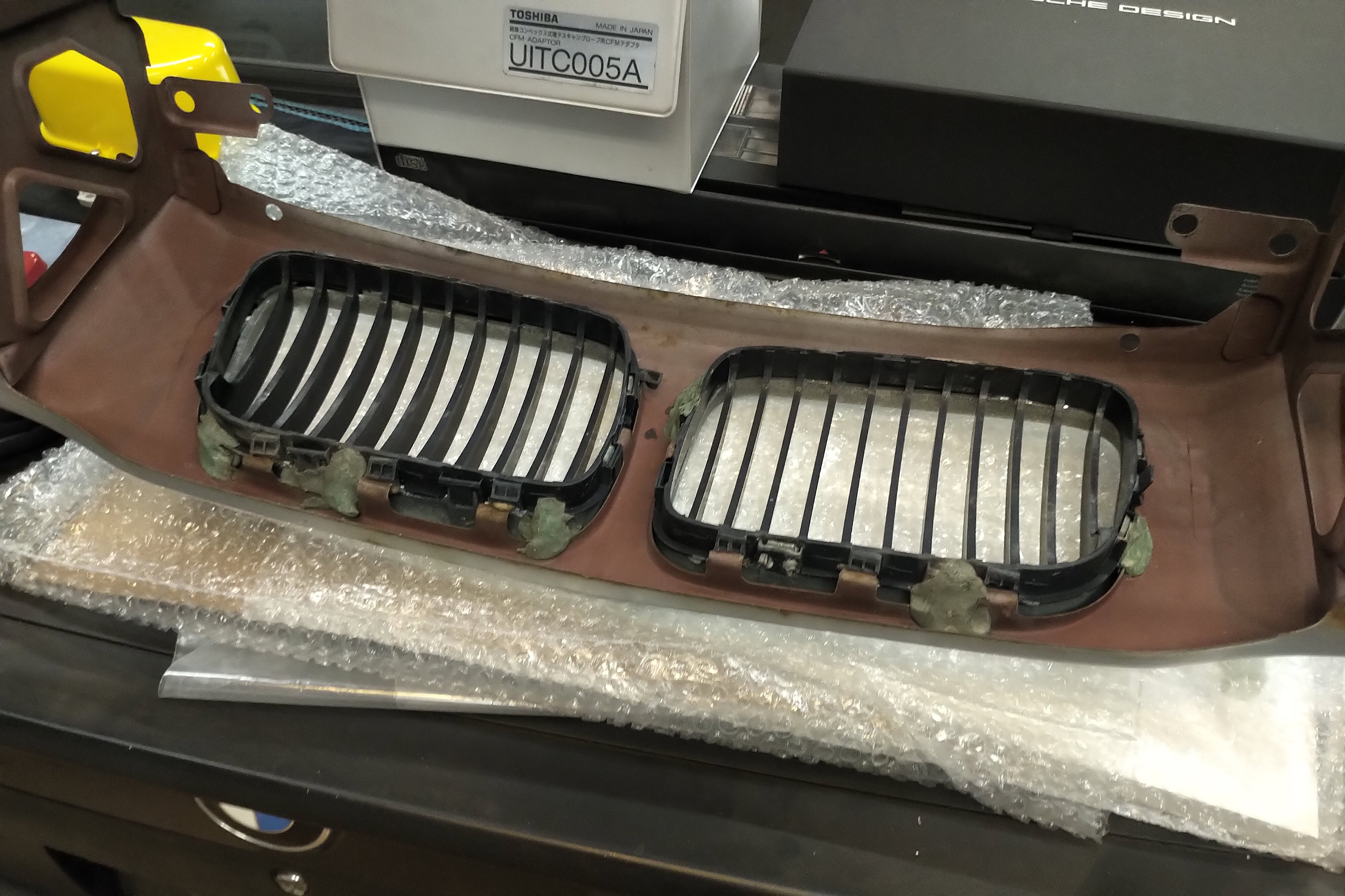

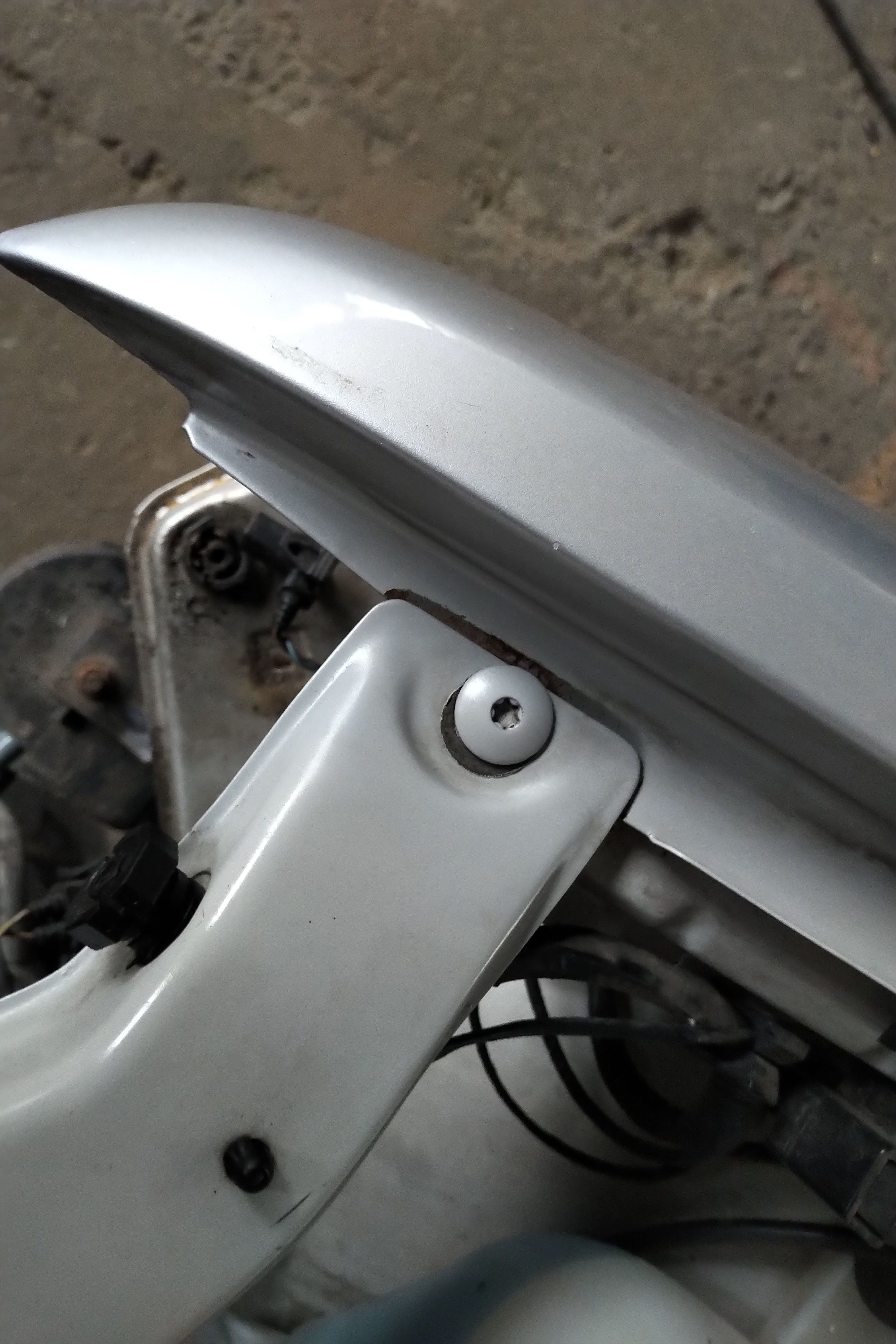

Ihr erinnert euch an die Nieren, die irgendwie schief sitzen aber bombenfest sind?
Hier die Auflösung:
In dem super schlecht und super dünn lackierten Nierenblech wurden selbige mit Glasfaserspachtel befestigt. Krass! :4_joy:
Hinfort mit der Scheiße! Als Ersatz konnte ich ein neues BMW VFL Nierenblech bei einem Garagenflohmarkt kaufen. Das passte mir gut in den Kram, da ich die VFL- Front um einiges schöner finde und an dieser Stelle sowieso umgebaut hätte.

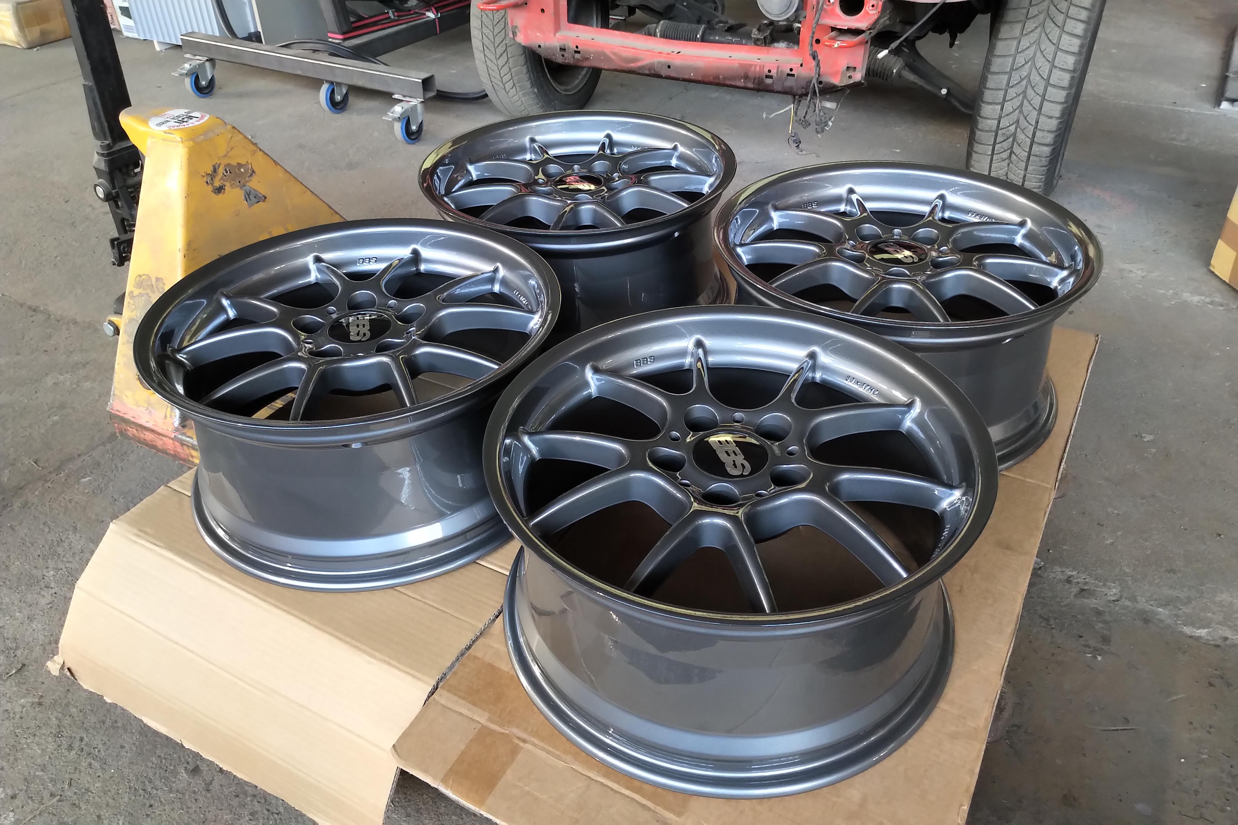

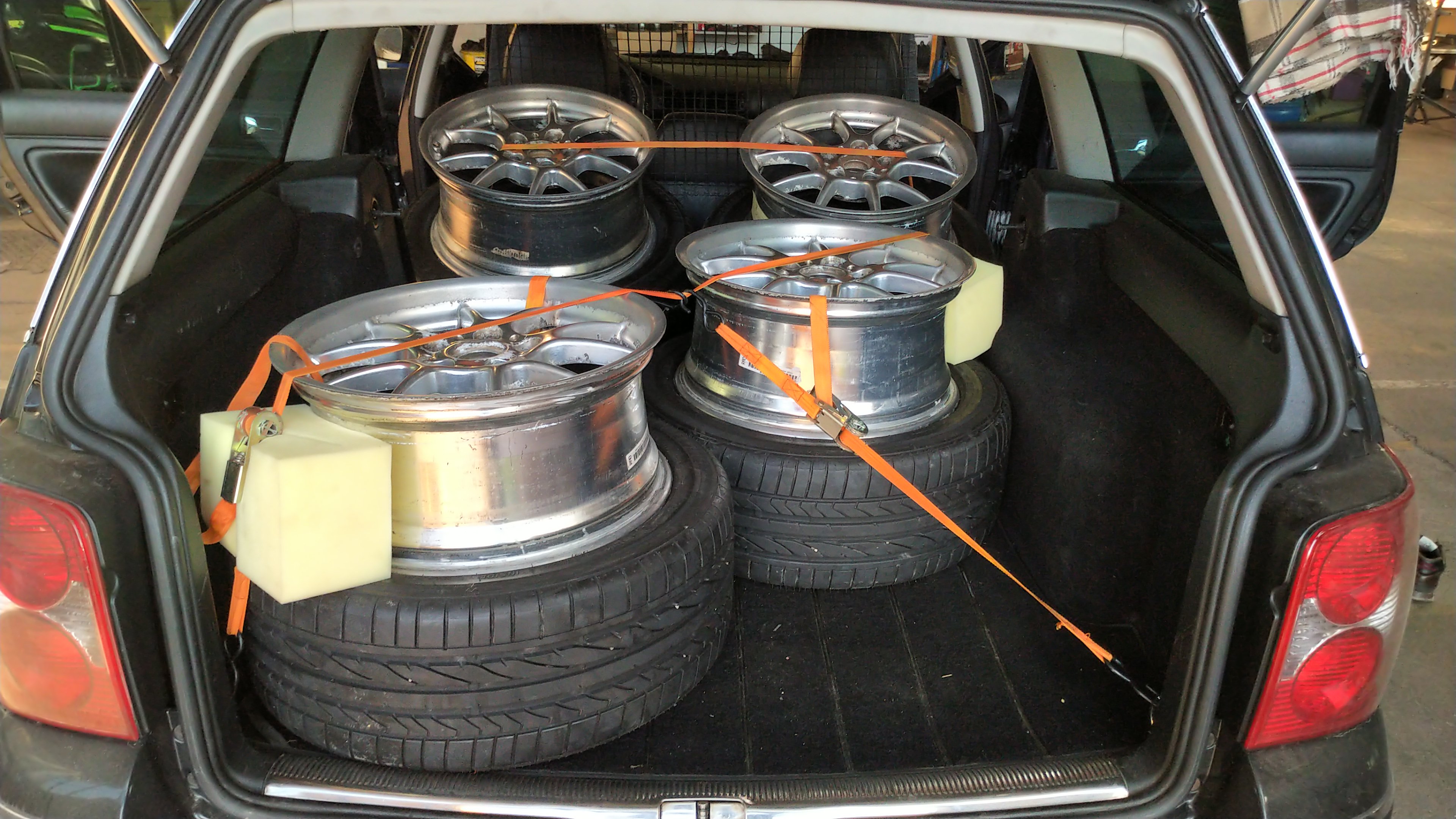

Na klar, wir brauchen Felgen! Da ich arm bin und nicht Rechnen kann (hängt das miteinander zusammen?), wollte ich gern ein paar gebrauchte Felgen und diese dann nach meinen Vorstellungen aufarbeiten lassen.
Wichtig waren mir gleiche Felgen- und Reifenbreite auf VA und HA zum durchtauschen, schöne Optik und möglichst wenig Gewicht.
Nähe Berlin gab‘ es billig einen Satz 8x17 BBS RK 001, also schnell den Heizöltrecker geschnappt und go. Kurzer Stopp beim Reifenheini, die Felgen liefen gut! Eingesackt.
Die Spuren der Jahre wurden beim örtlichen Fachbetrieb entfernt und ein Satz Federal RS-Pro aufgezogen. Die Entscheidung für die Federal war richtig, denn einem Satz Michelin beim alt werden im Regal zuzusehen, hätte mich etwas mehr betrübt. :1_grinning:

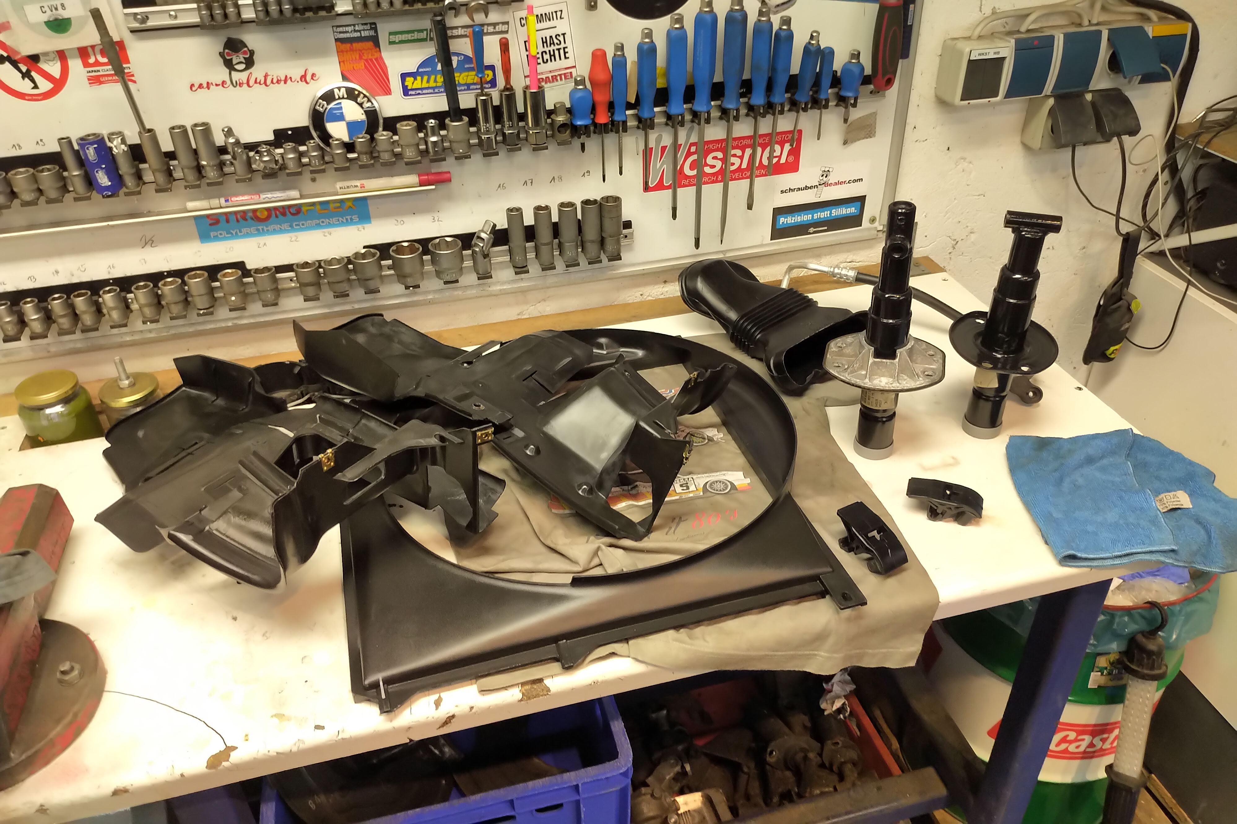

Zwischenzeitlich wurden wieder viele Anbauteile gereinigt, gestrahlt, lackiert, verzinkt oder neu gekauft.

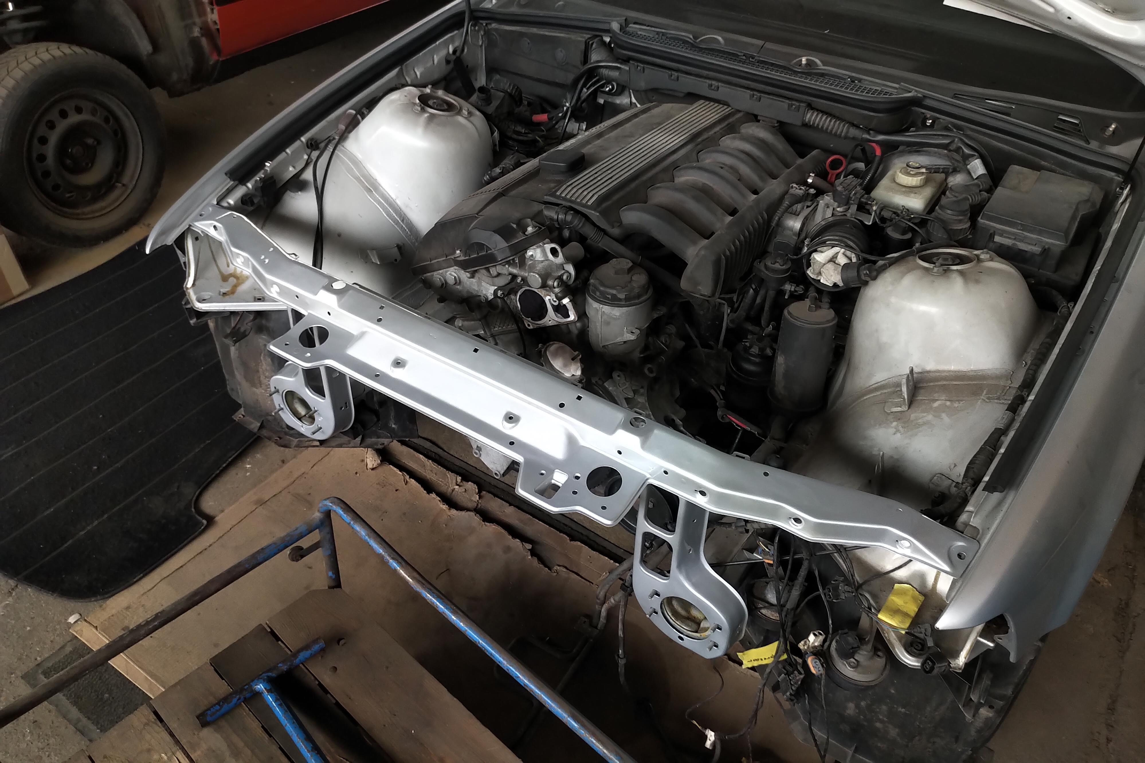

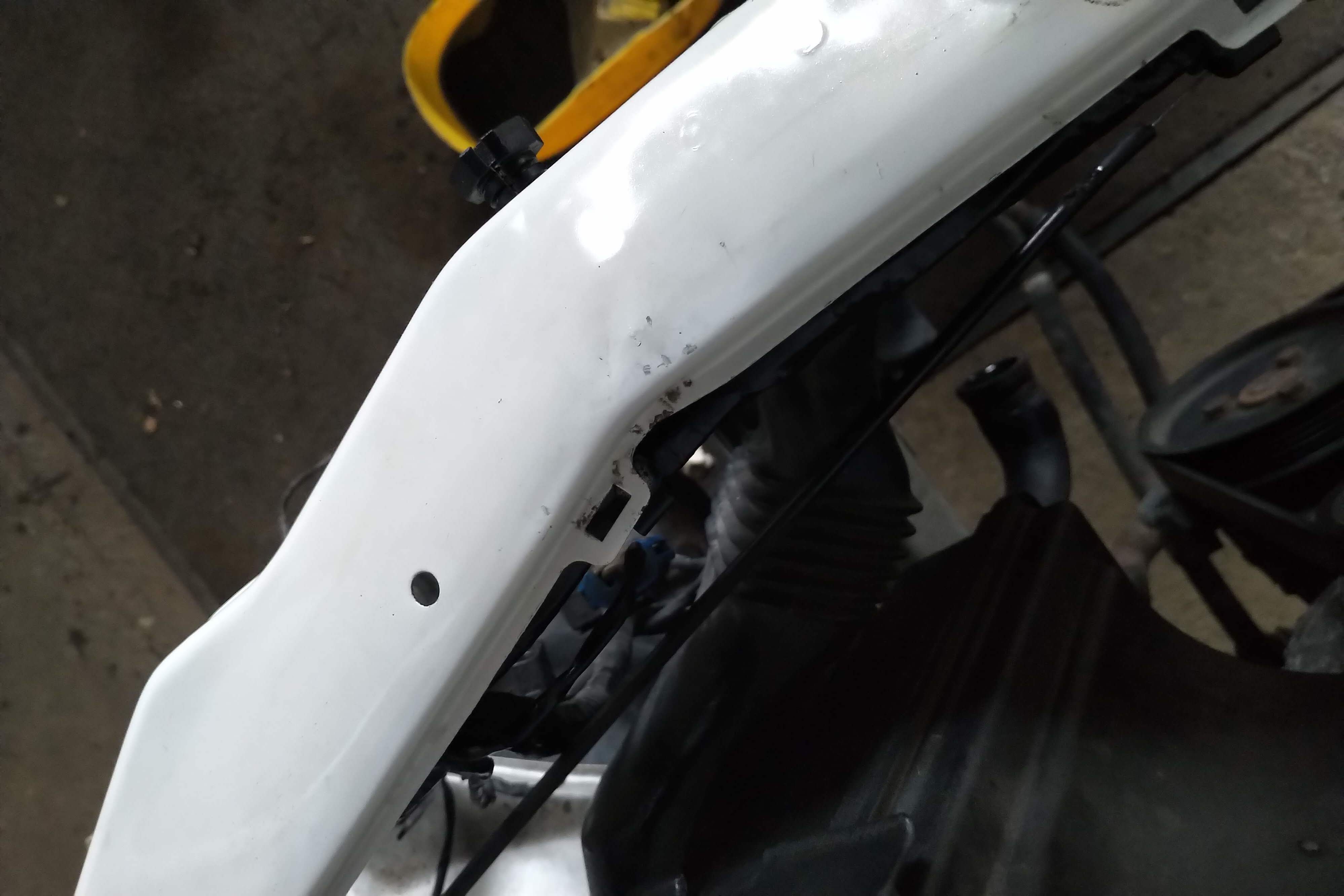

Die Motorhaube hat schlecht geschlossen, Grund war ein leicht verknickter Frontrahmen.
Zum Glück habe ich ein paar E36 Schlachter auf dem Hof, dort also den schönsten Rahmen ausgesucht (der dann doch an tausend Stellen Lackschäden hatte) und ambulant wieder 2K lackiert. Bei BMW wollte ich für das Blechteil keine 3xx€ ausgeben und nach meiner Erfahrung reichen die Nachbauteile aus dem Zubehör nur für eine zeitwertgerechte Reparatur, mit entsprechenden Einbußen in Passgenauigkeit und Langlebigkeit.

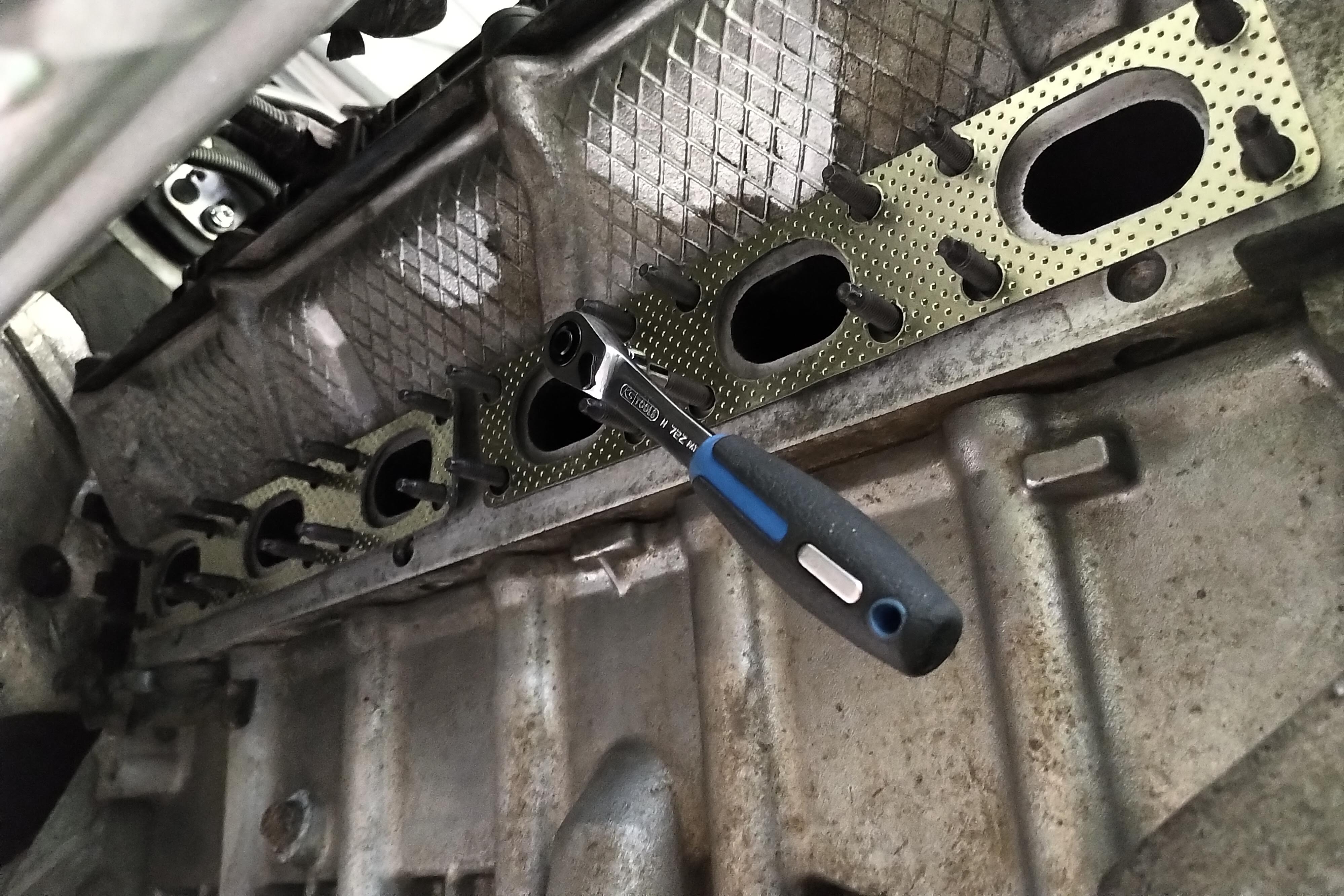

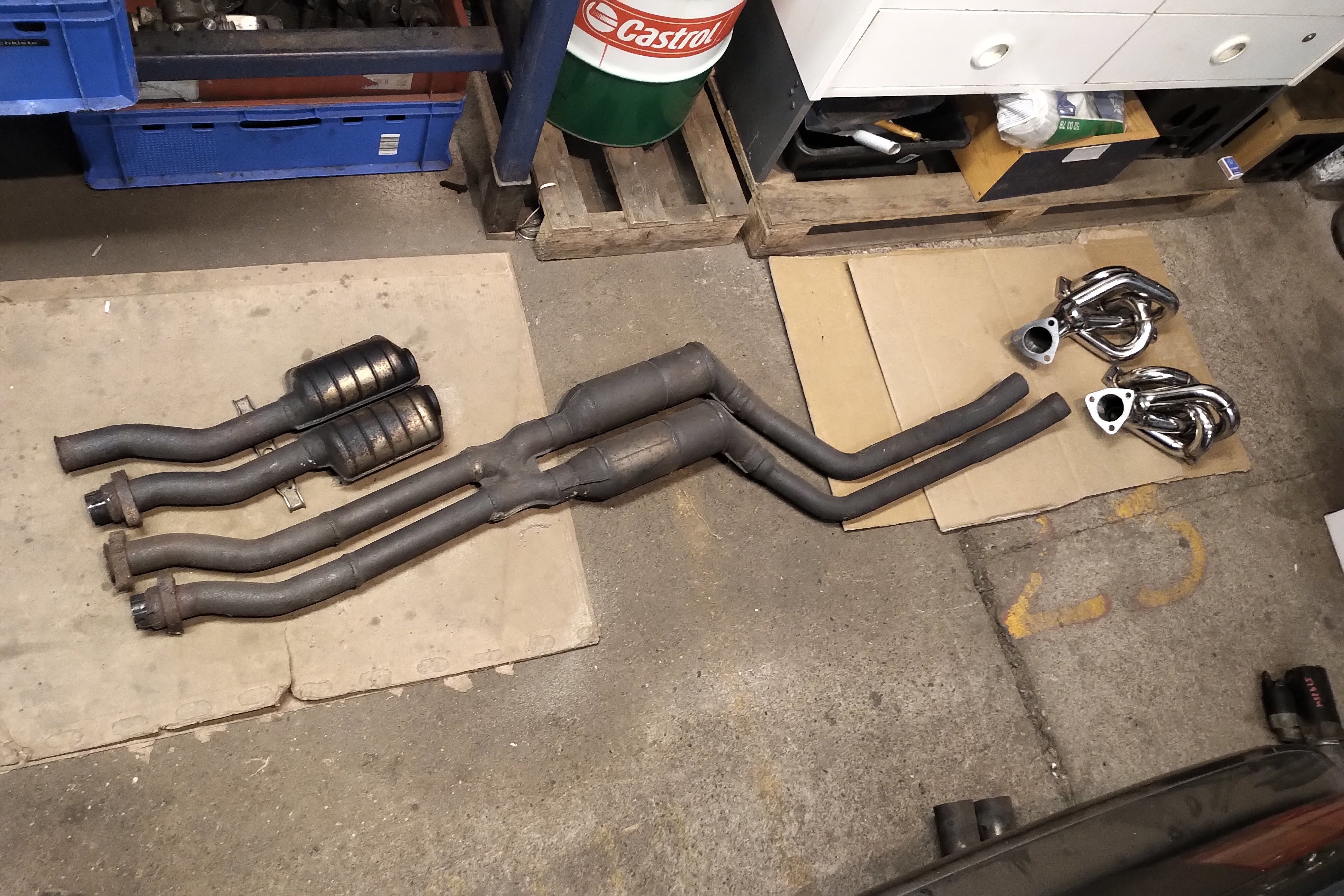

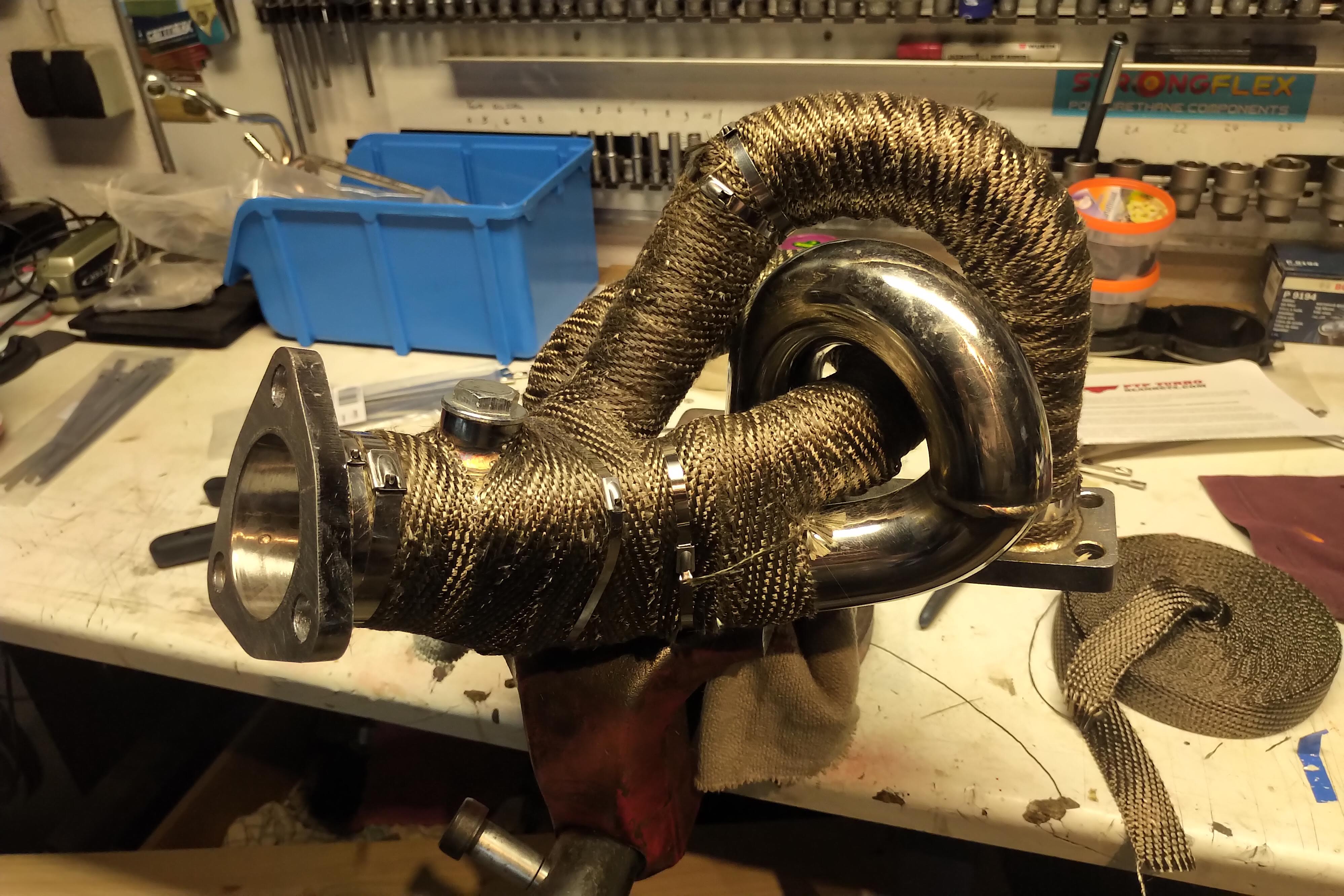

Nächstes wichtiges Teil für ein umgebautes Auto ist die Auspuffanlage. Der 323ti verfügt über eine ab Kat einflutige Auspuffanlage mit Auspuffklappe in einem Endrohr. Einer Sage nach, hilft eine zweiflutige Auspuffanlage ab Kat für eine besseres Frischen der Zylinder. Also habe ich Stück für Stück eine 328i Katanlage zusammengesucht sowie einen Schmiedmann Fächerkrümmer. So schön der Krümmer ist, so schlecht lässt er sich einwickeln.
Am Ende muss das jemand zusammenschweißen, Hosenrohre und Flansche bauen, da gibt es wieder lange Gesichter, ich freu‘ mich schon! :4_joy:
Zur Befestigung habe ich die Krümmerbolzen vom 135i benutzt, die haben einen Außentorxkopf und lassen sich damit leicht montieren.

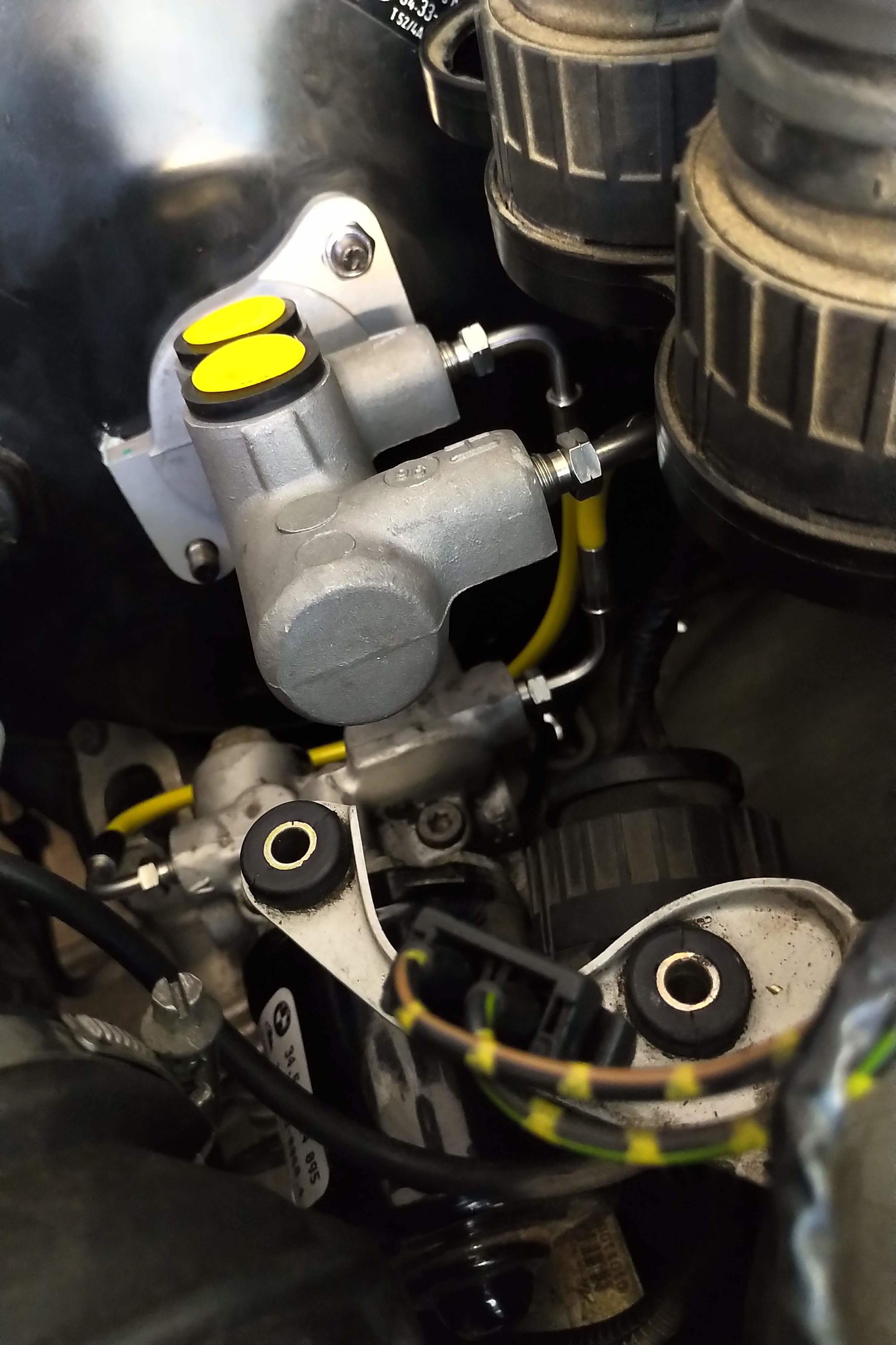

Als Bremse an der Vorderachse ist eine E46 330i- Anlage gedacht und da die Kolbengrößen in den Sätteln dem E36 M3 ähneln und es gerade M3 3,0 Hauptbremszylinder zu kaufen gab schlug ich zu. Zum Anschluss am ABS- Aggregat habe ich mir ein paar Stahlflexleitungen anfertigen lassen. Die serienmäßigen Stahlleitungen haben die falschen Anschlussnippel für den Hauptbremszylinder.
