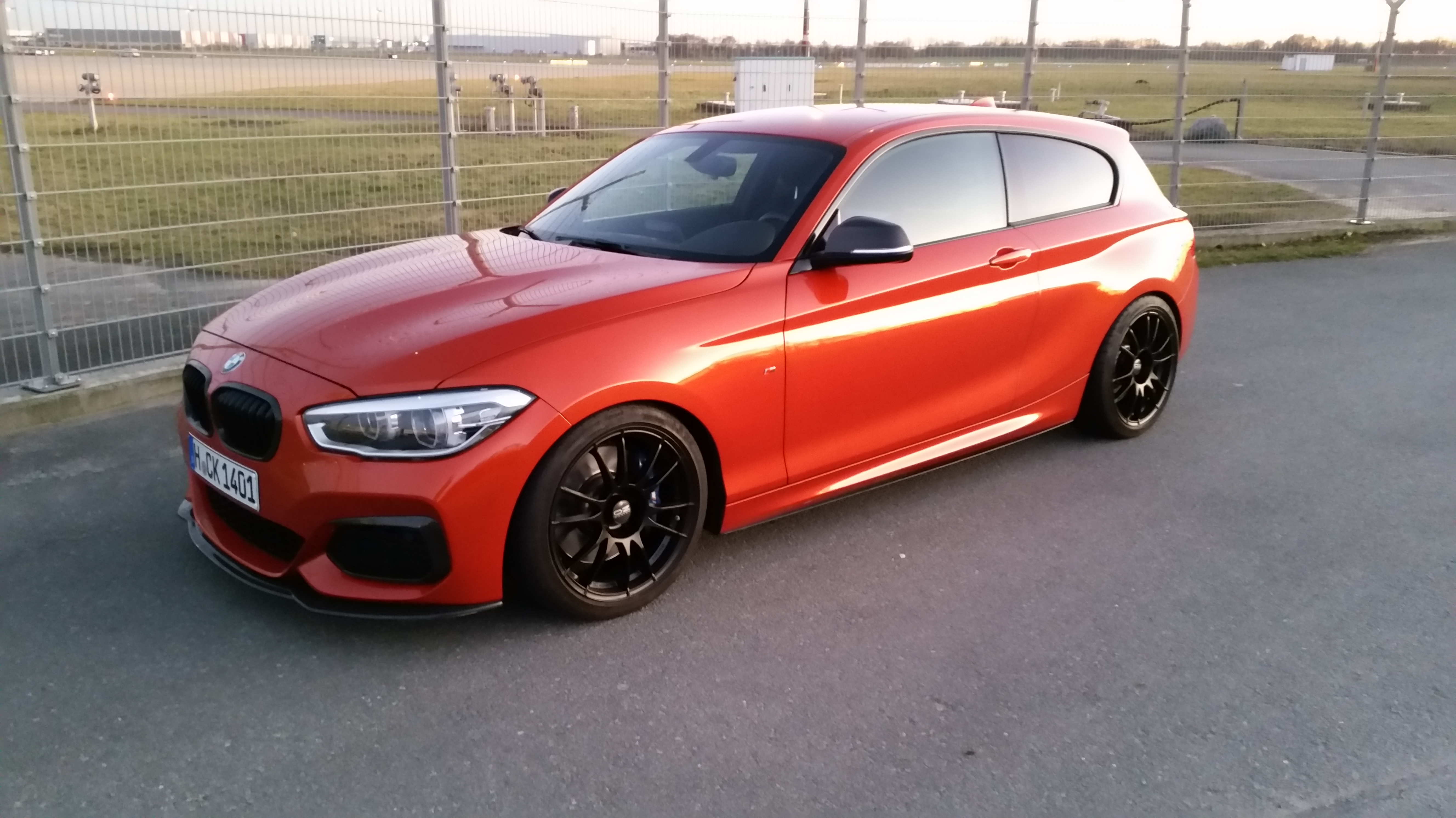

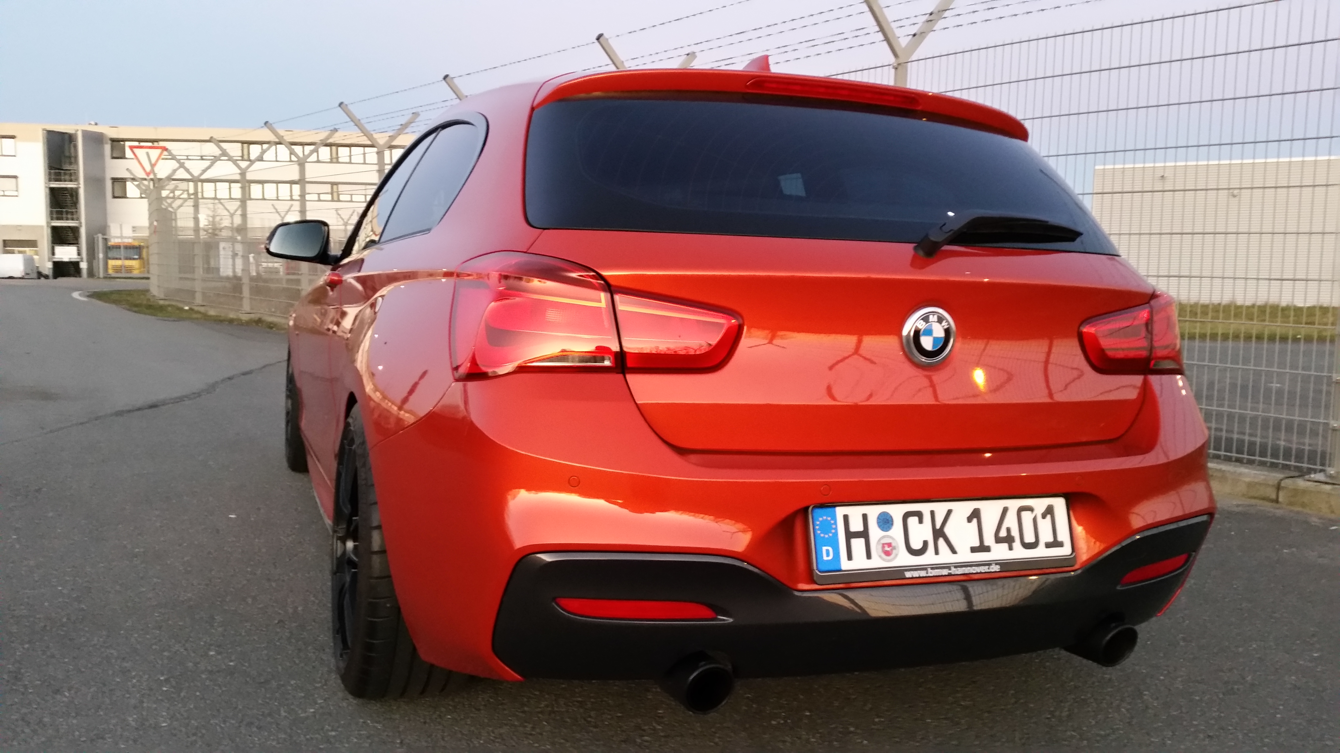

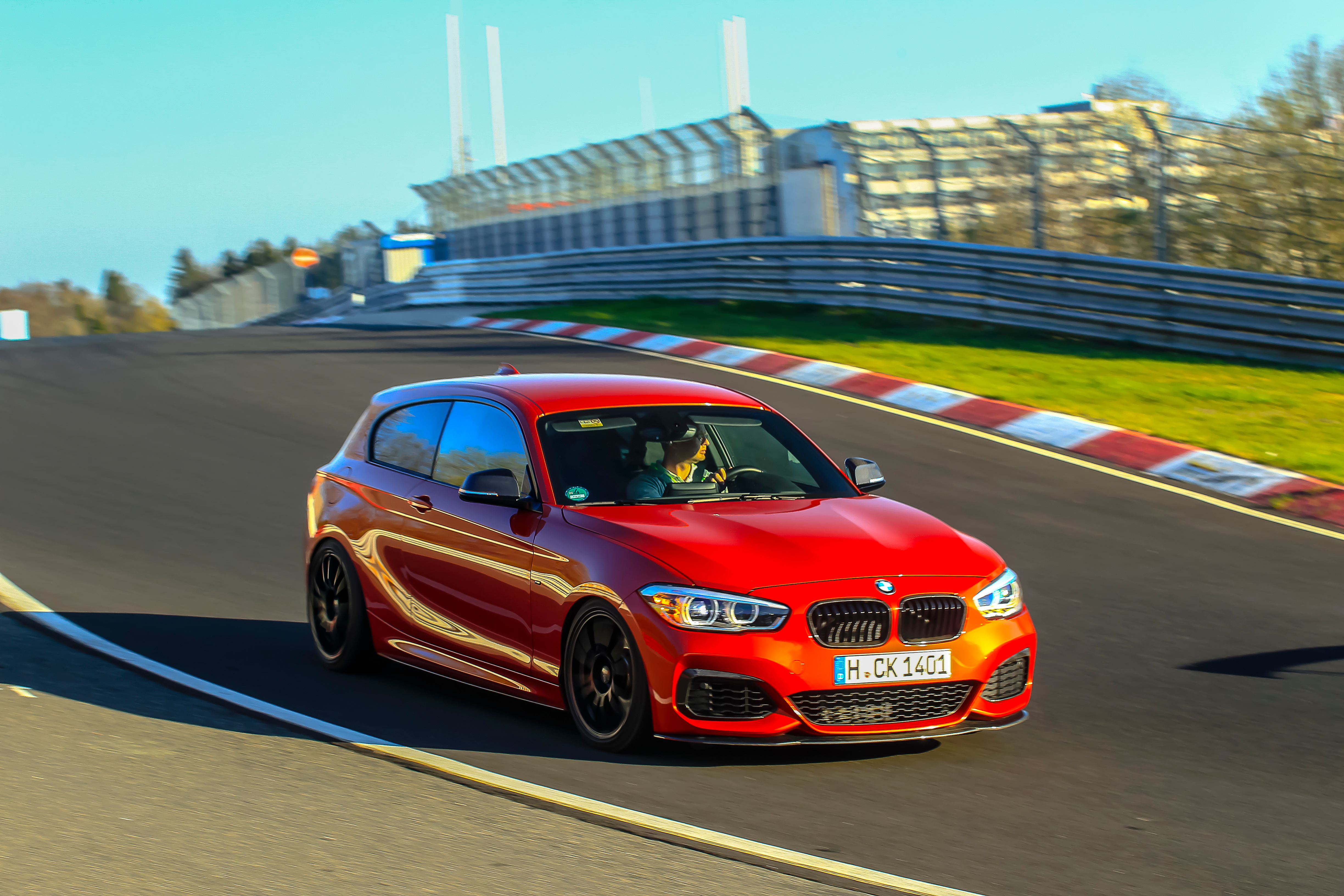

Moin. Hiermit stelle ich euch meine kleine Rakete vor :22_stuck_out_tongue_winking_eye:.
F21 BMW M140i B58 Werksangabe 340 PS/500 NM
Valencia Orange ,Handschalter, Heckantrieb, H&K, Alarm, Businesspaket
Gewicht Serie (Tank 1/2)  1490 Kg
Bisherige Umbauten:
Perl Carbon Schwert
Spiegelkappen,Nieren und Spangen mit Carbon Laminiert
Schwelleraufsätze in Schwarz Glanz

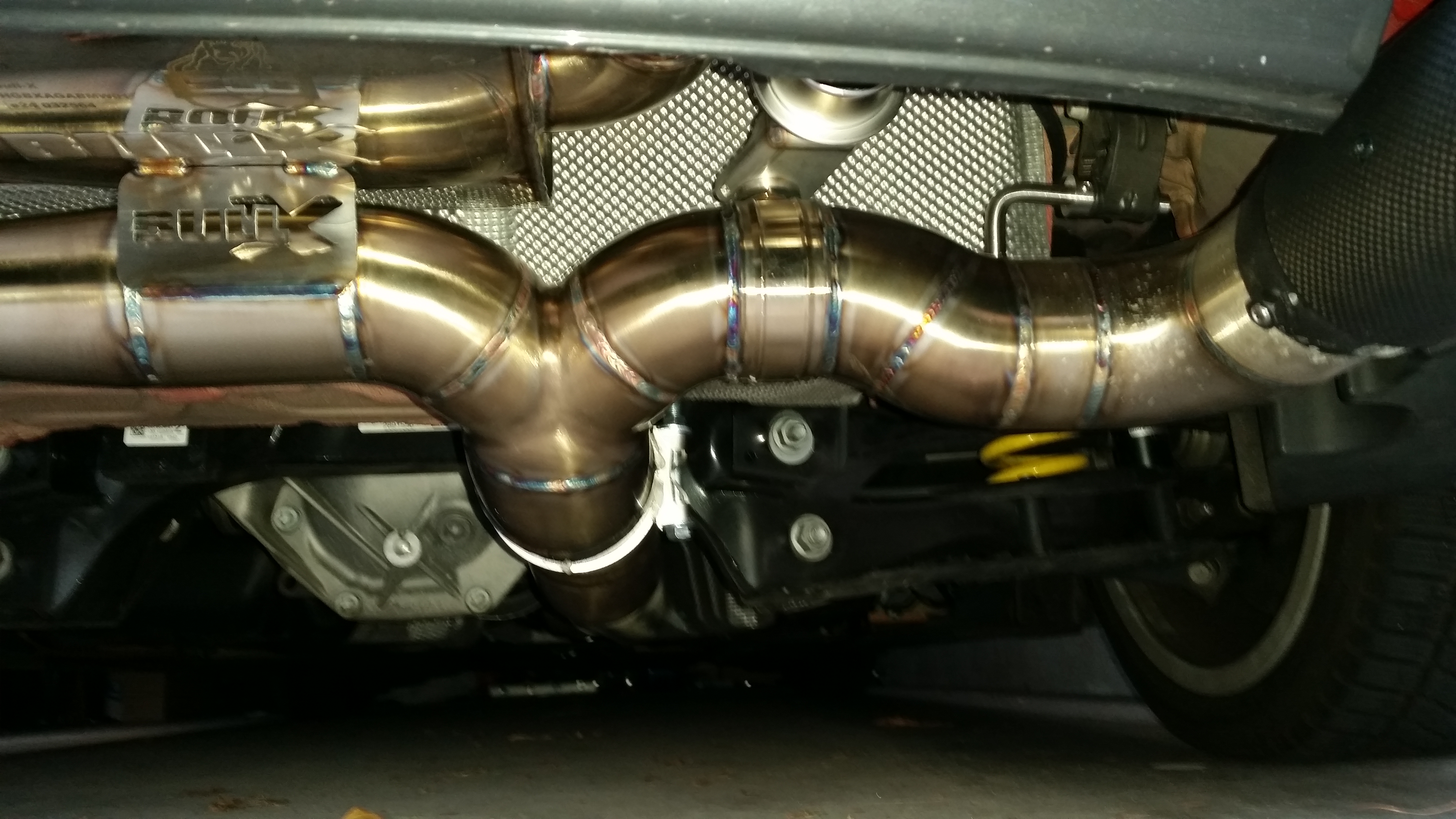

Ego X ab Kat 89mm EWG

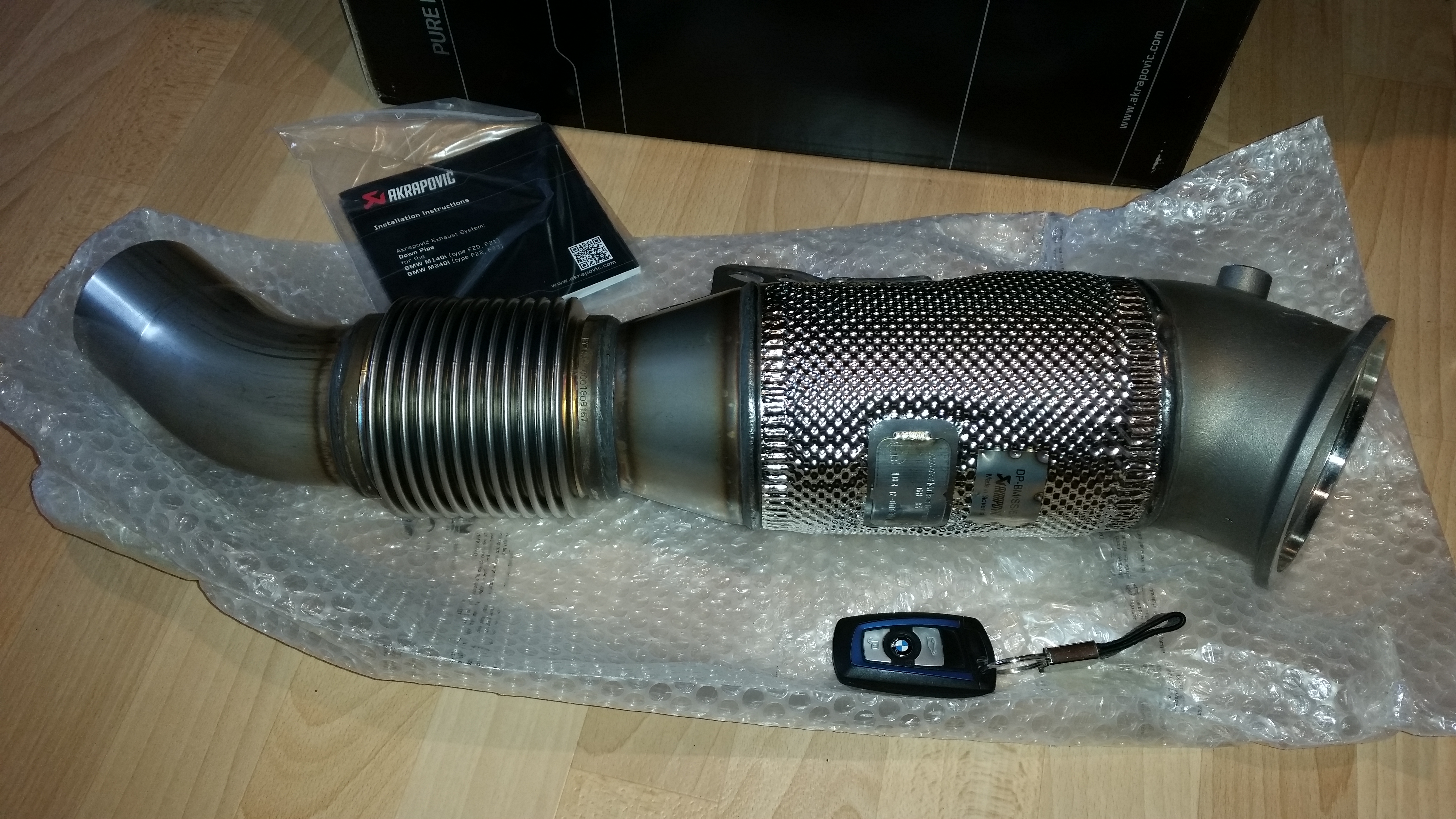

Akrapovic Downpipe ECE
Sonnenschutzverglasung

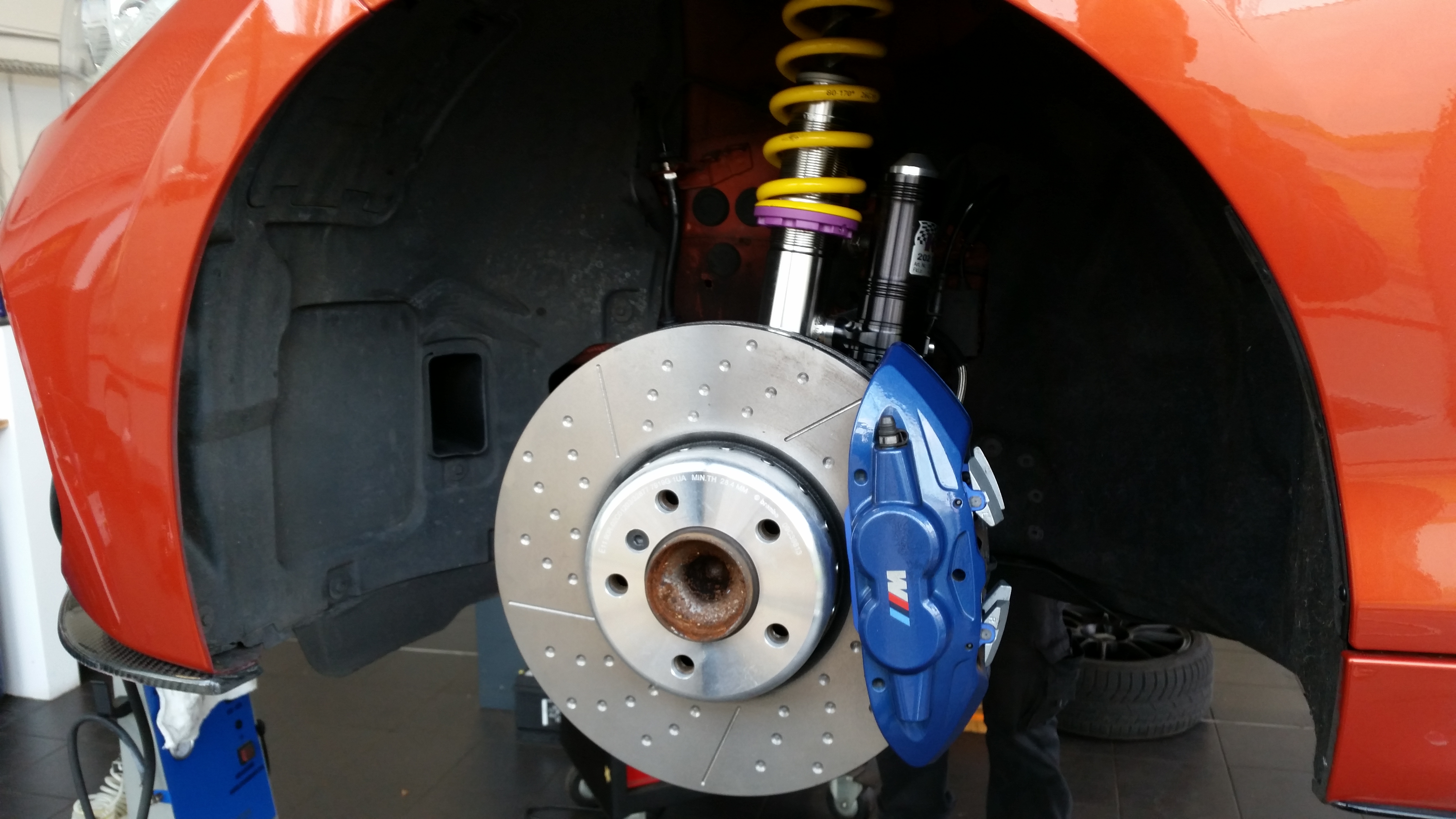

KW Clubsport 2 way vorne -3° hinten -2.15°
OZ Ultraleggera Schwarz Matt 8J18ET40 / 9J18ET40
Nankang AR1 in 235/40R18 - 255/35R18 +
Distanzscheibe vorne 10mm pro Seite oder
9J18 ET40 rundum v.13mm Platten p.S. und 235/40R18 Dunlop Direzza
Domstreben hinten Eigenbau Stahl
Domstrebe vorne Wiechers Stahl
Wiechers Clubsportbügel
Hinten komplett leergeräumt
Stahlflexleitungen mit Castrol Bremsflüssigkeit
Recaro PP Fahrerseite mit Schroth Gurten
M Performance Diff
Türverkleidung vorne Eigenbau aus Polyethylen Platten
Endless ME 22 rundum
Porsche GT3 Bremsbelüftung vorne
Härtere Getriebelager vom BMW M235i racing
1000 Nm Kupplung mit Einmassenschwungrad
Maxton Heckdiffusor
Gewicht Stand 14.02.2021 ca. 1430 Kg
ft-photography__FT13878_Nutzung_Social_Media_(Original)__b5583c11.jpgft-photography__FT13877_Nutzung_Social_Media_(Original)__6f0b16d2.jpg
So hört sich der Koffer aktuell an.
Geplante Umbauten:
Heckspoiler in Carbon mit Wirkung
Lithiumax Restart 9
Mittelkonsole aus GFK
Gewichtsoptimierung auf ca.1400 Kg
Gewicht ausgebaute Teile:
Hutablage 1,6Kg
Rücksitzbank 23,3 Kg
Kofferraumboden 2,0 Kg
Fußmatten 1,46 Kg
4 Notgriffe Dach 0,4 Kg
Verkleidung Kofferraum 3,3 Kg
Teppich Rücksitzbank 0,9 Kg
Türverkleidungen hinten 5,3 Kg
2 Kopfstützen hinten 1,1 Kg
Netz Kofferraum 0,2 Kg
Abschlepphaken BMW 0,5 Kg
alle Gurtrollen + Gurte 4,0 Kg
Verkleidung Ladekante 0,9 Kg
Verkleidung Lautsprecher hinten inkl. 4 H&K Lautsprecher 1,7 Kg
Akrapovic Downpipe 0,4 Kg leichter wie Serienkat
Bordbuch 0,58 Kg
Motorabdeckung 1,5 Kg
Kleinteile (Schrauben,Clips) 0,87 Kg
Verkleidung Heckklappe 1,5 Kg
H&K Subwoofer Fahrerseite 1,75 Kg
Sportsitz Fahrer + Beifahrer 44 Kg
Wischwasserbehälter auf Minimum 3 bis 4 Kg
Metallabdeckungen hinten 1,0 Kg
Türverkleidungen vorne inkl. Lautsprecher 10 Kg
Scheibenwischer hinten 1,0 Kg
Tausch ZMS gegen EMS ca. 5 Kg
Stand 14.02.2021 Gesamt ca. -117 Kg
Gewicht eingebaute Teile:
Wiechers Clubsportbügel + 22 Kg
Wiechers Domstrebe vorne Stahl + 2,2 Kg
Domstreben hinten Eigenbau + 4,2 Kg
Abschleppschlaufe Laptime Performance + 0,1 Kg
Recaro PP Fahrerseite inkl. Konsolen + 16 Kg
Schroth Gurte Profi II + 2 Kg
OMP Handfeuerlöscher + 3,5 Kg
Türverkleidungen vorne Eigenbau + 4 Kg
Stand 14.02.2021 Gesamt ca. + 54 Kg

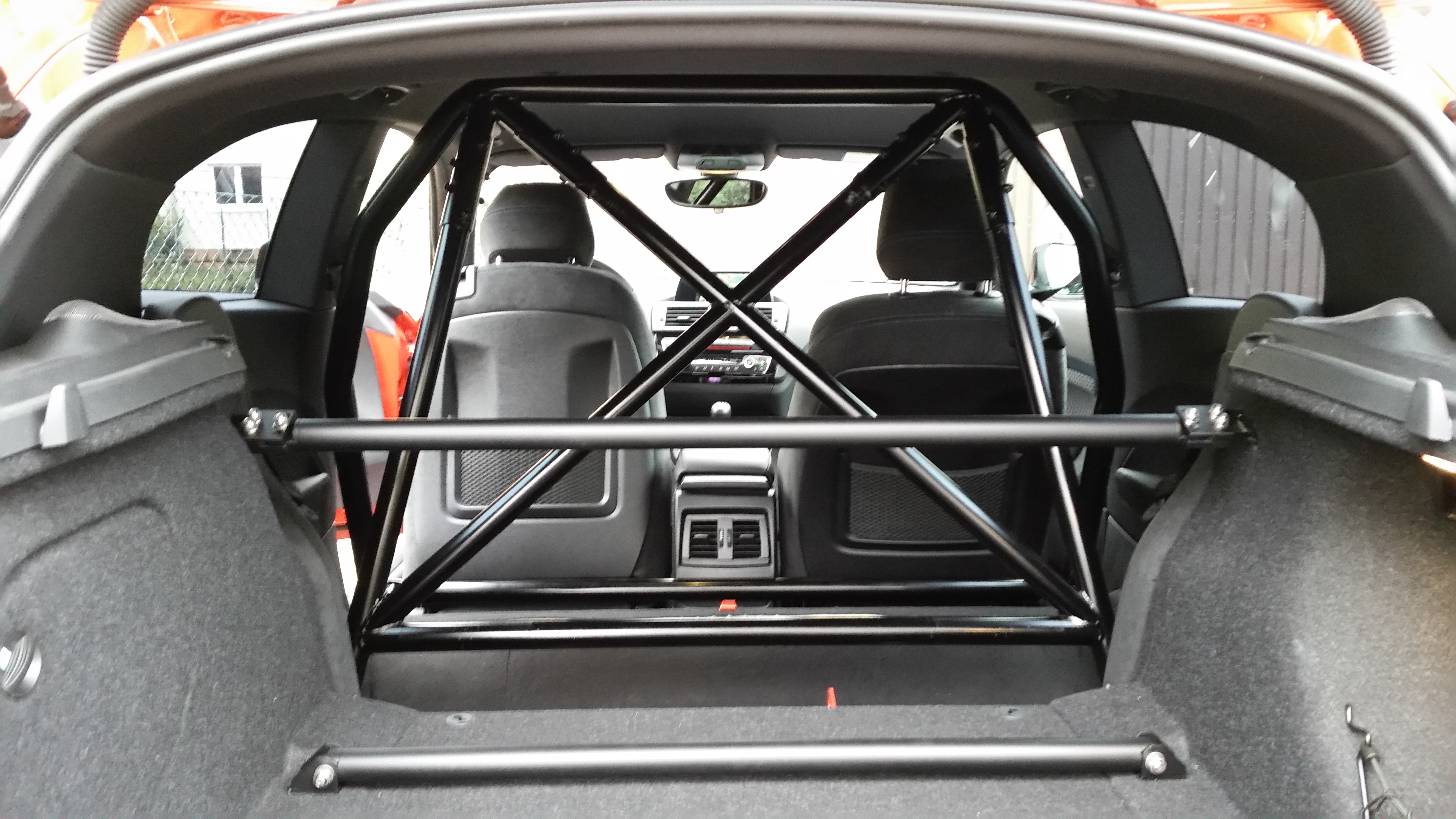

Danke dein Wagen ist aber auch der Wahnsinn :-) Darf man da mal probesitzen ? Die Recaros stehen ja auch auf meiner Liste . 1395 Kg mit Clubsport Zelle ? Was wiegt die ungefähr ? Gruß Christian
Natürlich kannste die Sitze bei mir testen.
Der Bügel wiegt ca. 25kg.
Gruß Frank

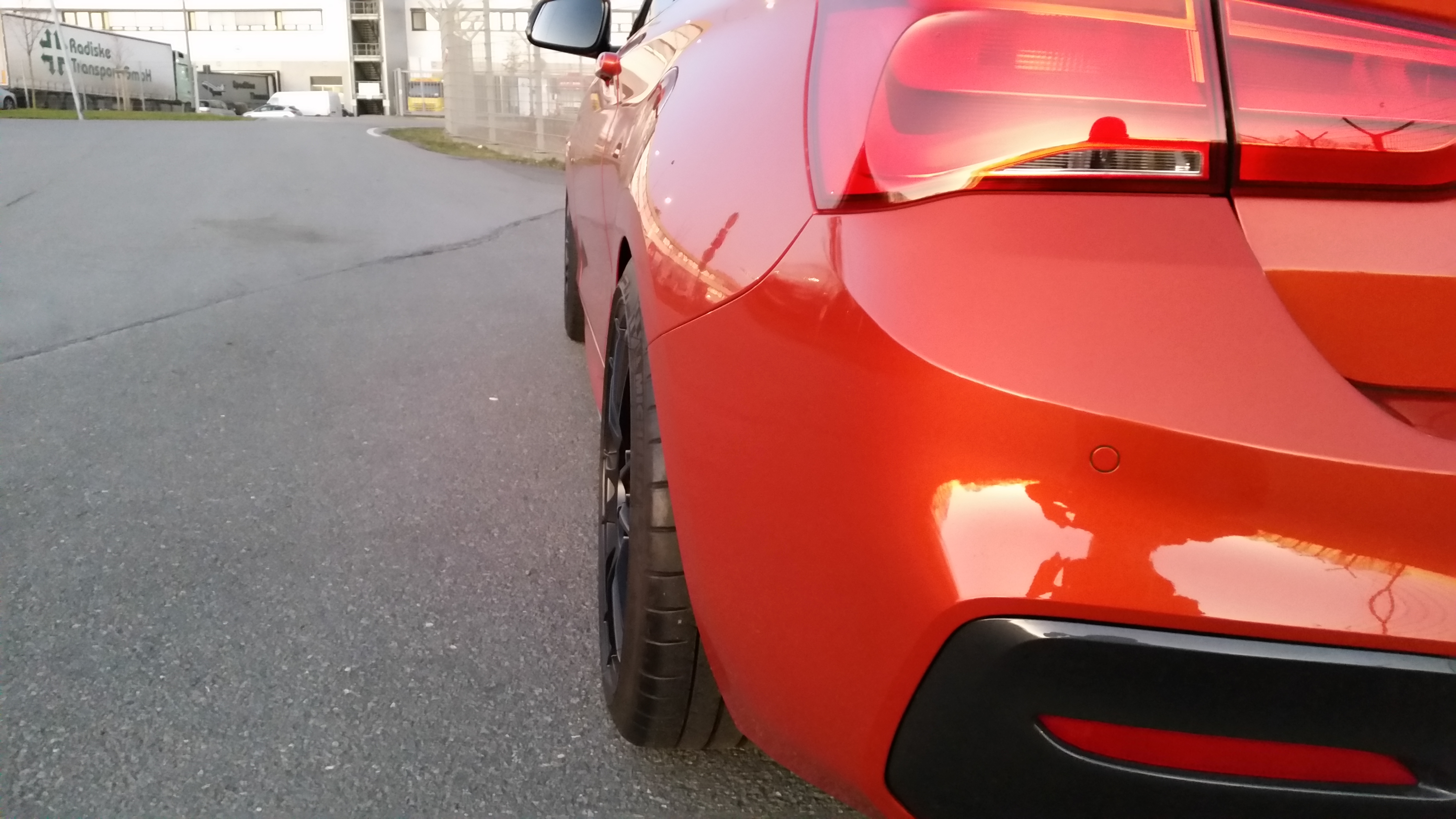

Heute kamen die Oz Felgen aufs Auto. Morgen wird dann hoffentlich alles vom TÜV abgenommen. Hinten ist echt knapp.
Welche Reifengröße ist auf den Fotos? 225/40 vorne, 245/35 hinten?
vor 3 Minuten schrieb mop:
Ja sind die Serien Michelin Pilot Super Sport. 8j18ET40 - 225/40R18 und 9J18ET40 - 245/35R18

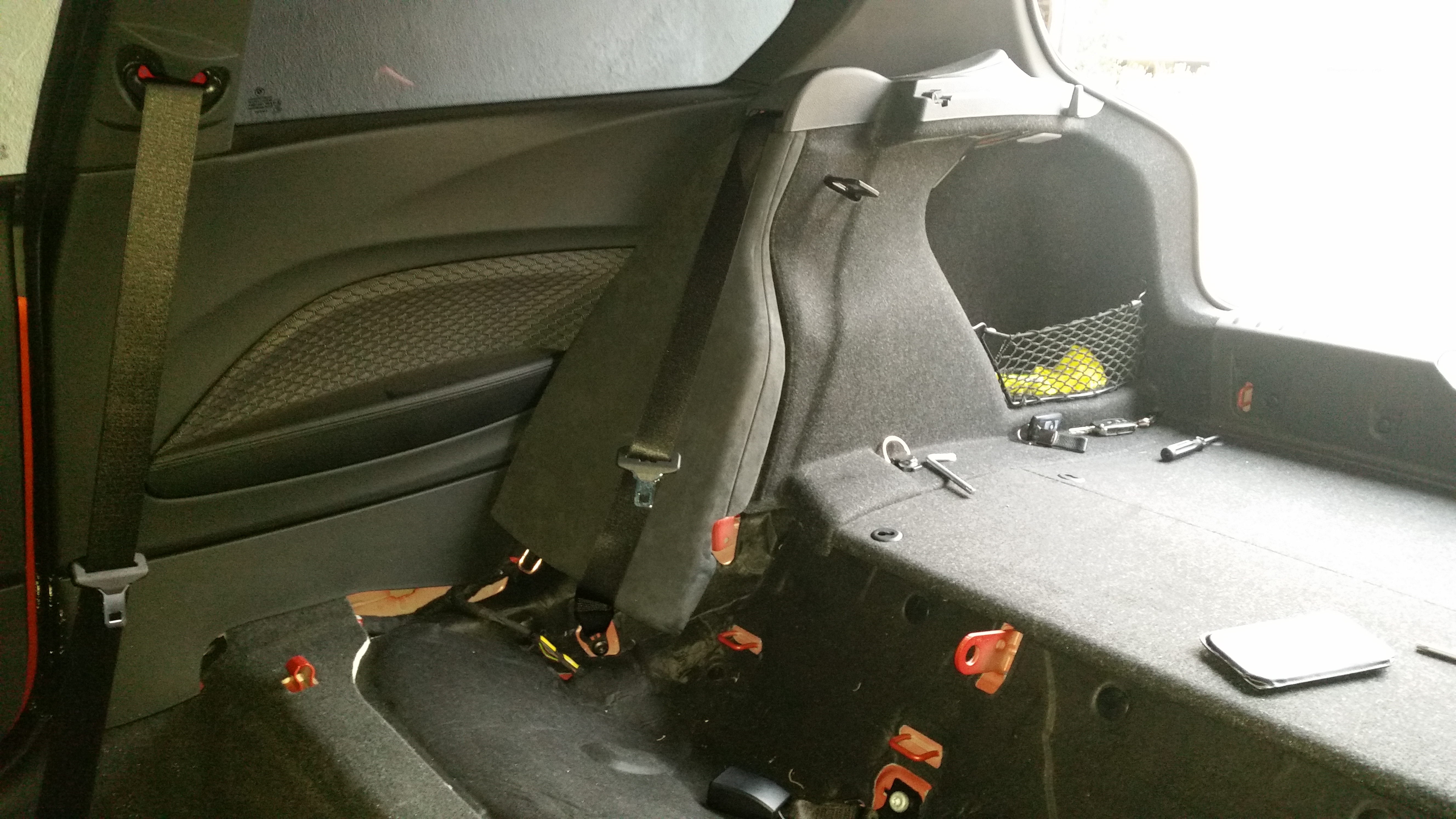

Letzten Samstag noch mal gewogen auf einer LKW Waage.
Verbaut sind eine Ego X ,OZ Felgen, Hutablage war ausgebaut Tank 1/2 Voll rund 1480 Kg.
Heute sind dann schon mal 27 Kg aus dem Auto gewandert.
Rücksitzbank - 22,1 Kg
Pannenset,Fußmatten und Kopfstützen Hinten - 2,9 Kg
Kleinkram wie CD,s Bordbuch 2,0 Kg
Stand 20.02.1019 - ca.1453 Kg
An mir werde ich die nächsten Monate auch noch arbeiten aktuell 87,5 Kg bei 1.85m. Wenn da 5 Kg runter gehen bin ich zufrieden xD
Ich bekomme die Schaumstoffteile nicht ab Links und Rechts wo der Gurt drüber ist. Unten konnte ich aushängen aber oben ist es fest.
Dann möchte ich mir ein Netz kaufen was ich dann Hinten spannen werde damit mir die Bierkiste nicht abhaut. Jemand eine Idee wo man die herbekommt ?
Ich dachte an so ein Netz wie es auch in Rennwagen verbaut ist als Schutz damit keine Arme aus dem Fenster hängen bei einem Unfall.
vor 3 Stunden schrieb Christian8510:
Also ich muss sagen bei den Schaumstoffteilen hab ich einfach Gewalt angewendet, irgendwie gings dann.
Die Idee mit dem Netz ist klasse, muss ich mir auch überlegen. Super Fortschritt bei deinem Renner :1310_thumbsup_tone1:
Am 2/14/2019 um 19:57 schrieb Christian8510:
Ich würde sagen, hinten wird es schleifen.:10_wink:
Einen Semi wirst du da nicht drunter kriegen.
Ansonsten aber ein sehr schöner Wagen!:14_relaxed:
Doch, das passt absolut ohne Probleme und schleift nicht! Zum Vergleich: Ich bin auf meinem 2er hinten 255/35 R18 Yokohama AD08 auf exakt der selben OZ Felge gefahren und das hat Probleme gepasst, 245er klappt sowieso!
Was der TÜV natürlich dazu sagt ist dann was anderes.. :1_grinning:
