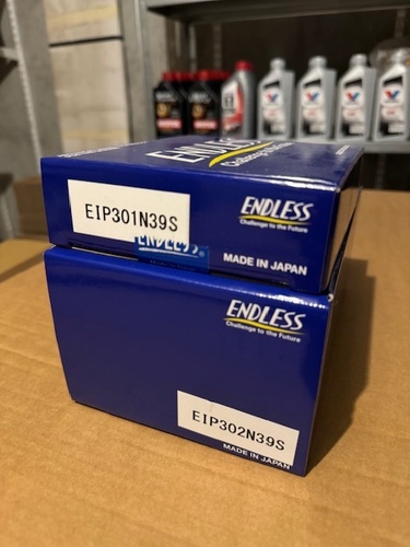

Hallo Dass es mit EBC nicht klappt ist eigentlich klar, die sind nur für die Strasse gedacht und der einige Vorteil von denen ist, dass sie billig sind. In unserer Schweiz ist es leider mit der MFK nicht ganz einfach was zu finden, dass legal gefahren werden kann. Die in Deutschland haben das um einiges besser. Wir verbauen unseren Kunden bei dieser Bremse meistens Bremsbeläge von Endless. Vorne N39S und hinten A06. Mit originaler Scheibe. Zudem auch die Bremsschilder entfernen und eine Bremsflüssigkeit mit min. Siedepunkt von 320°C. Zudem noch Stahlflexleitungen. Dann sollte das für Deinen Einsatz passen. Falls Du mehr auf dem Track fährst, dann die 6-Kolben Anlage von Racingline, die hat eine CH-Zulassung und ist auf extrem hohem Nievau.
