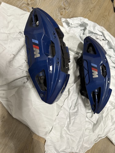

Hi, da ich auf eine größere Bremse umgerüstet habe, verkaufe ich meine alten vollfunktionsfähigen Voderachs-Bremssättel mit einer Laufleistung von 40tkm aus meinem BMW M340i G21. Sie passen zu Bremsscheiben in der Dimension 348x36mm Teilenummer BMW: Bremssattelgehäuse blau links: 34116891273 Bremssattelgehäuse blau rechts: 34116891274 Sie passen auch auf andere BMW Modelle - bitte selbst anhand der Teilenummer nachsehen.620.00 EUR
