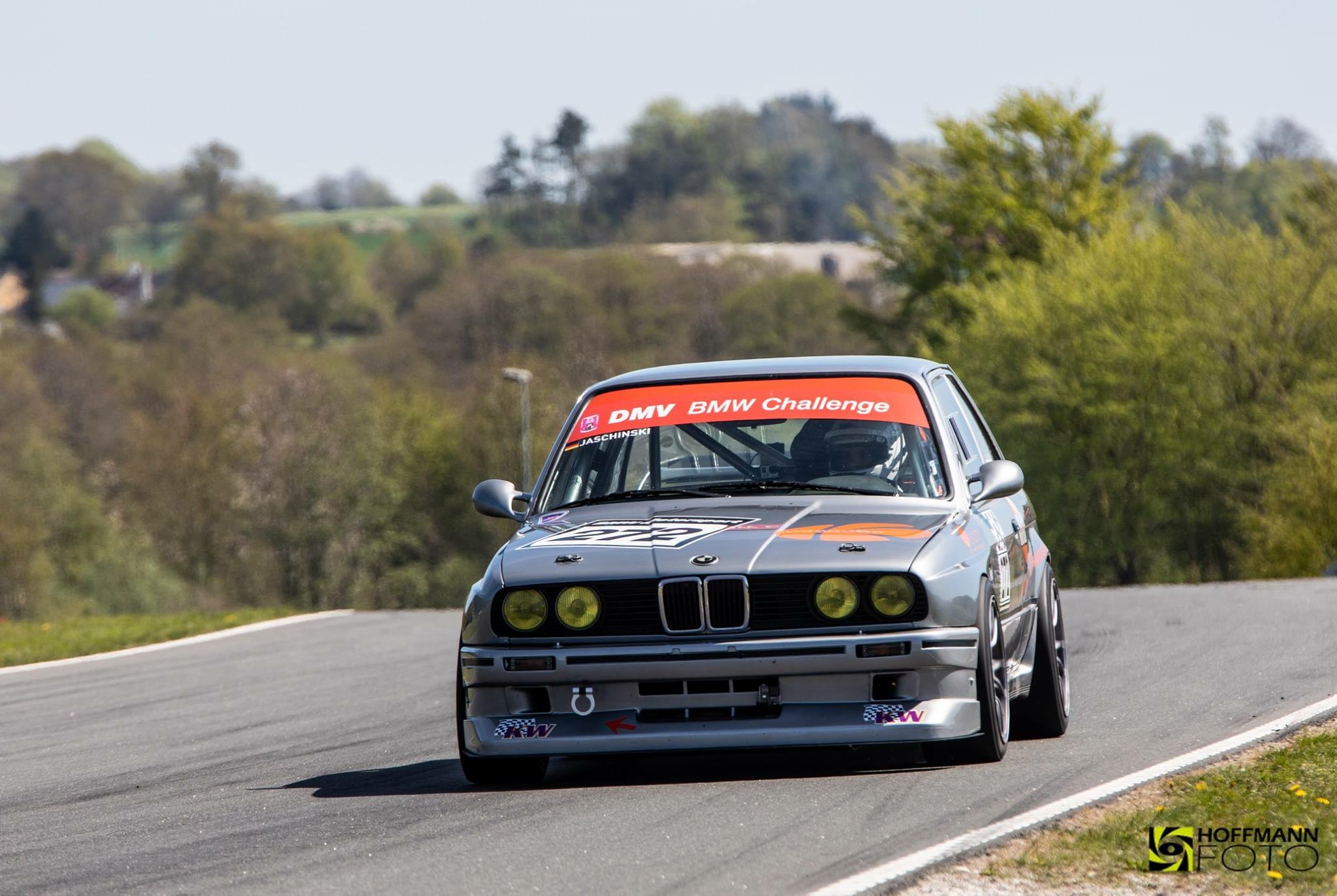

… um nochmal auf ein paar Veränderungen einzugehen, die der E30 V8 seit 2021 bekommen hat. tatsachlich gab es ein paar Wünsche: -Die Hinterachse wurde auf einstellbar umgebaut, damit vorallem Spur und Sturz korrigiert werden können. - Das Diff wurde nochmals von limitedslip.de auf 75%/55% umgebaut. -beheizte Frontscheibe von Liteglas -Optimierte Abgaskrümmer -Eigenbau „ram-air“ Ansaugung -Ölkühlerpaket von Brennsport

Jaschinski-Motorsport folgt jetzt dem Inhalt: Unser „Tracktool“ - BMW E30 4.0l V8
Hallo liebe Community, längere Zeit keine Updates gepostet. Für alle, die es interessiert kommen nochmal ein paar Fotos aus der vergangenen Saison. Wir wurden Meister im DMV Classic Masters 🏆🏁
