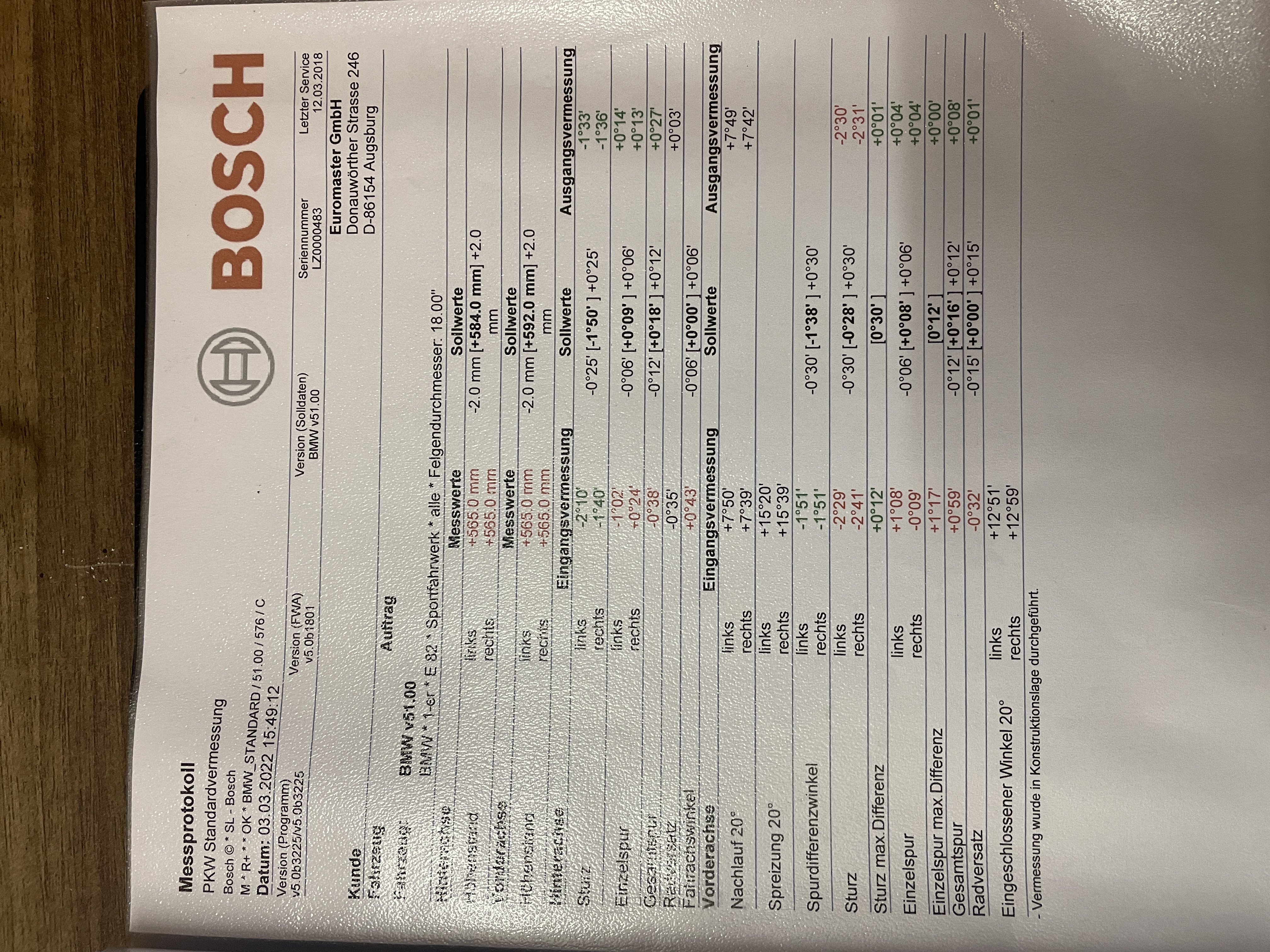

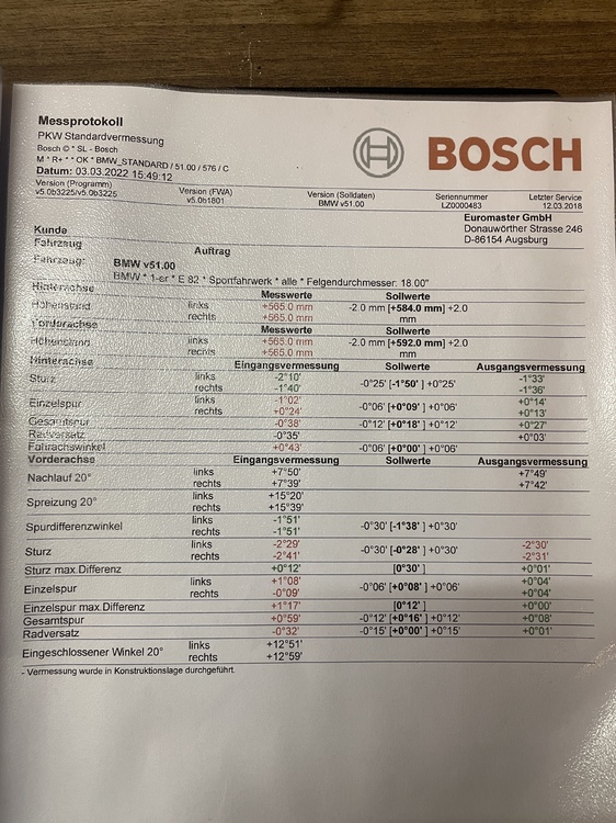

Hatte mich doch geirrt mit dem Sturz auf der VA.
Es sind doch nur 2,30 Grad, aber ich denke wenn ich die Domlager auf Anschlag schraube lande ich bei 2,6-2,7 (hoffe ich zumindest)
Diesen Beitrag teilen
Link zum Beitrag
Auf anderen Seiten teilen
Mein 1er hat ebenfalls ein ST XTA, und wenn alles auf Anschlag ist (also Domlager und Langlöcher) komme auch nur bei -2,5 Sturz raus.
-2,5° entsprechen übrigens exakt den -2°30. Nicht verwechseln, dein Mess-Protokoll zeigt Angaben in Winkelminuten - quasi wie eine Uhr, da geht's maximal bis °60.
-2,5° = -2°30
Viel mehr Sturz wird da nicht gehen. Dafür musst du entweder die Langlöcher größer feilen im Dom oder Querlenker vom M3 verbauen.
