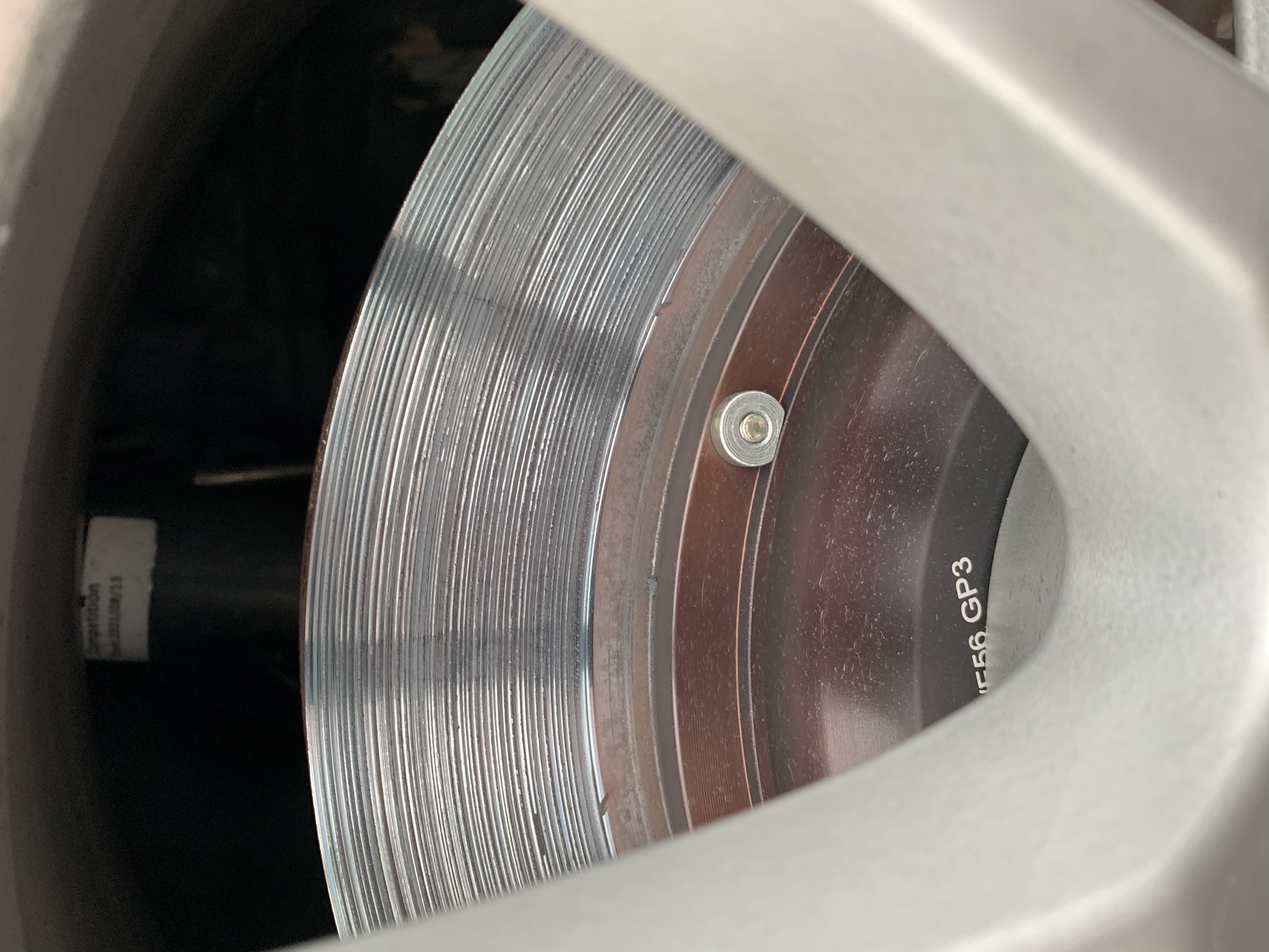

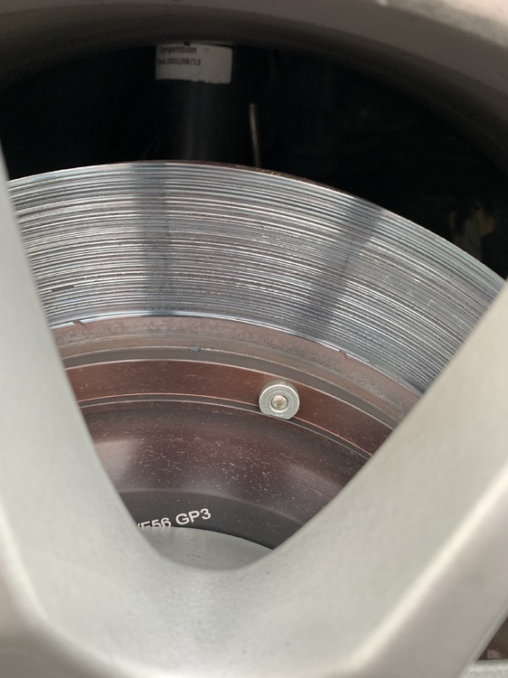

Da ich mit der OEM Anlage sehr viele Probleme mit kochender Flüssigkeit hatte war für mich der Schritt auf die AP unabdingbar. Hatte mich also sehr auf das Upgrade gefreut. Dann kam im Mai der erste Trackday und dieser war leider sehr ernüchternd. Ich hatte nach nur 10 Runden Bilster Berg einen Satz Endless N35S fast komplett runtergebremst und die Bremsscheiben sahen so aus:

Also da passt was ganz gewaltig nicht. Weder Scheibenbild noch Belagverschleiß stehen hier im Verhältnis.

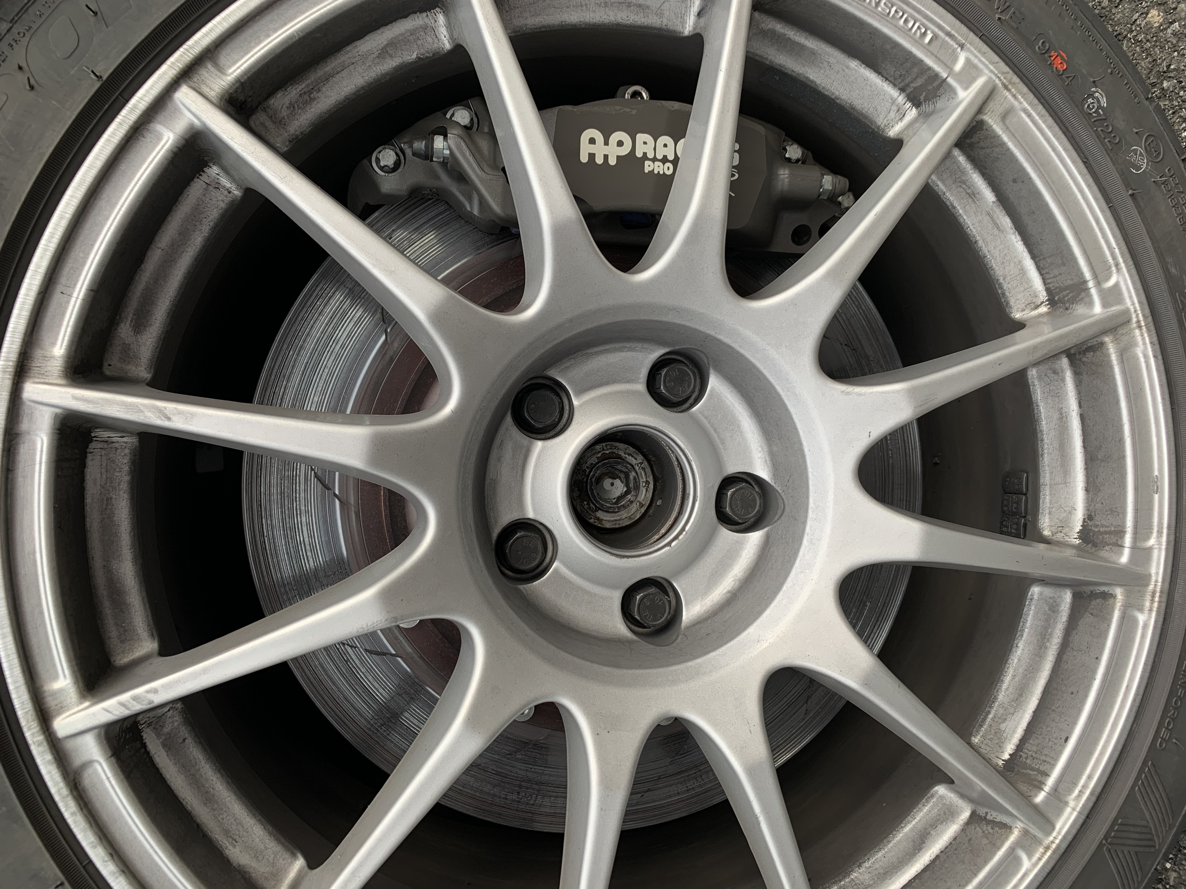

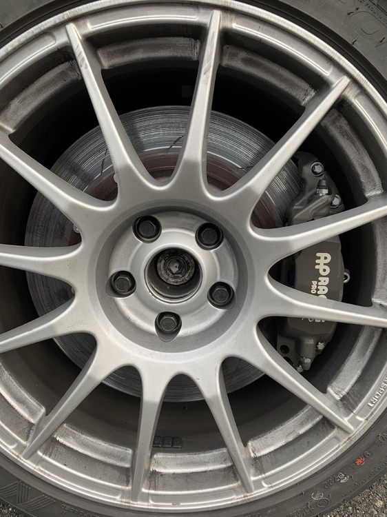

Die Scheiben laufen mittig im Sattel? Also die Sattelhalter sind 100%ig passend und an den Schraubpunkten plan? --> Sind auch die inneren Beläge so heruntergefahren?

Die AP sollte ja "Vorspannfedern" hinter den Kolben habe, evtl. mal prüfen und ggf schwächere oder mal komplett weglassen... Temperaturaufkleber mal montieren und ist da eine Zusätzliche Belüftung montiert?
Ich kenne die Bilder auch die Problematik allerdings erschließen sich mir die riefen nicht, wenn der Belag nicht auf Metall gewesen ist ich glaube wir müssen da echt das Pferd von hinten aufzäumen
