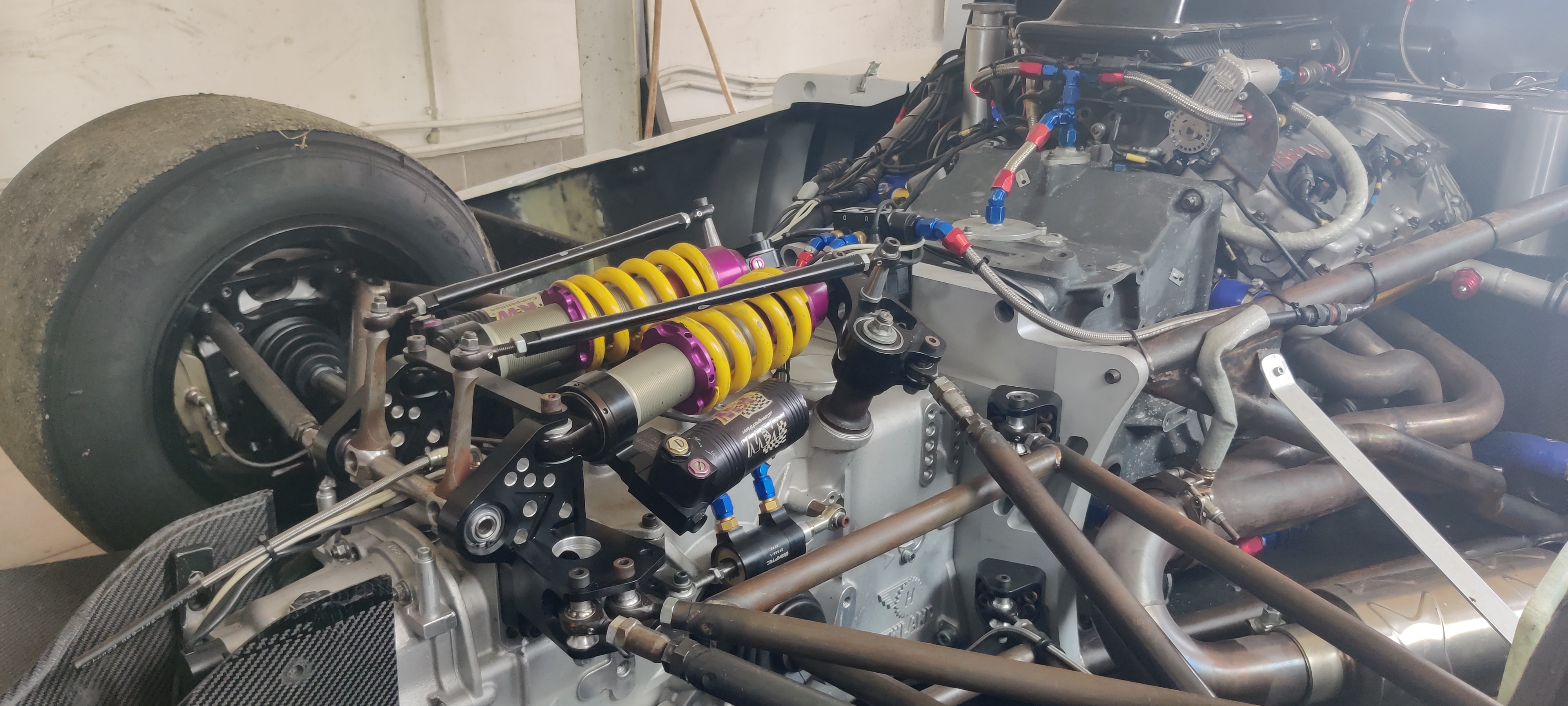

Servus Burschen, dachte ich halte euch auf dem Laufenden und stelle ein paar Bilder online. Hab einiges weiter bringen können, auch viele 'Kleinigkeiten' welche ich aufgeschoben hatte. Nimmt dann dich ganz schön Zeit in Anspruch. Am nervigsten waren die Türen, muss ich leider im nachhinein von der Variante abraten. Musste knapp zwei Tage an Arbeit investieren. Passte bei genauerem Hinsehen hinten und vorne nicht, Beifahrer Tür war ganz schlimm. Original Spiegel zu montieren war ohne nachlaminieren und Formen auch nicht möglich. Hütte ist jetzt zu gut 80% fertig. Mechanisch fehlt noch die Hinterachse. Dann darf der Dicke ab zum folieren.
