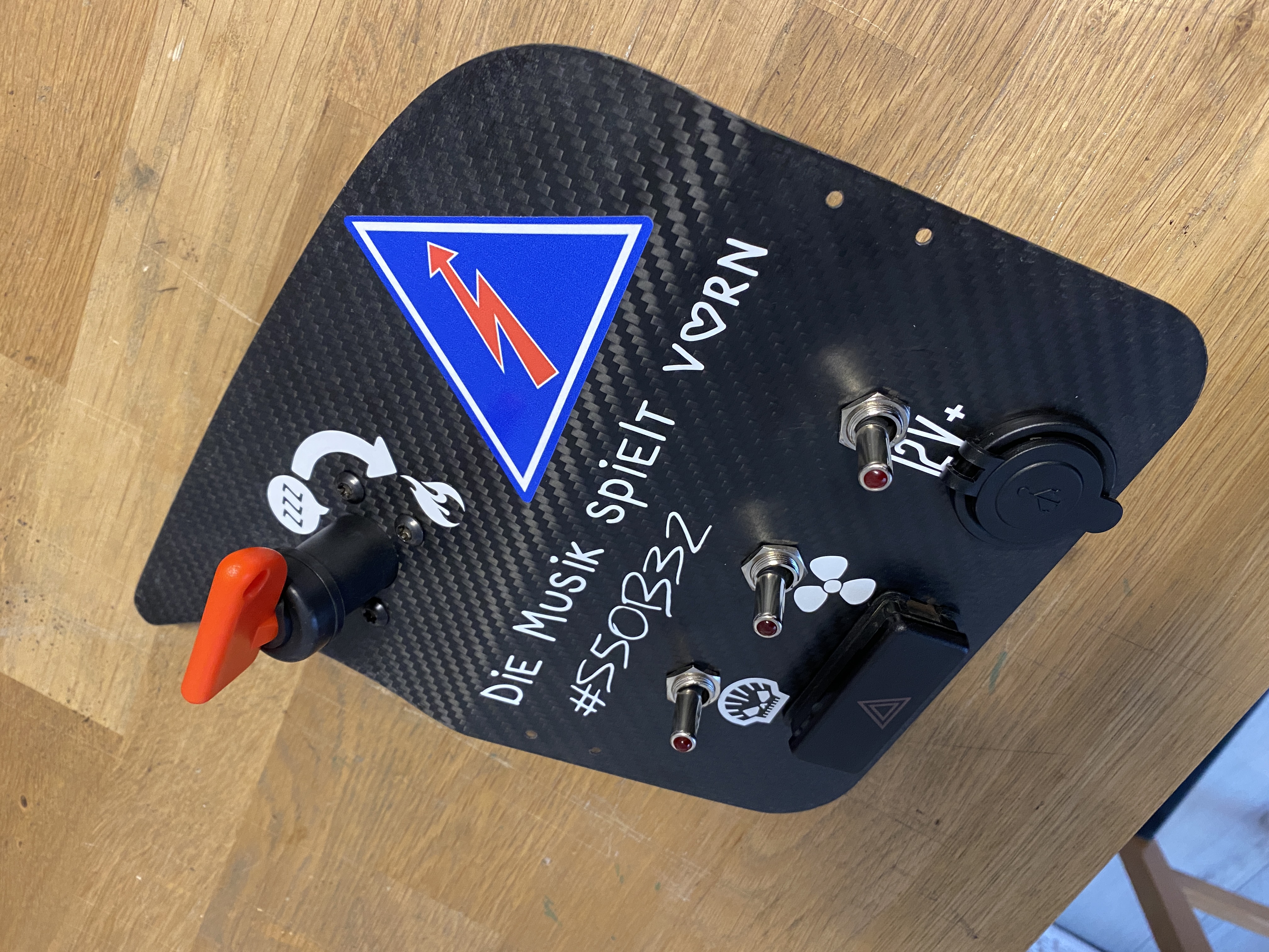

-Carbonblende mit div Schaltern für das Armaturenbrett

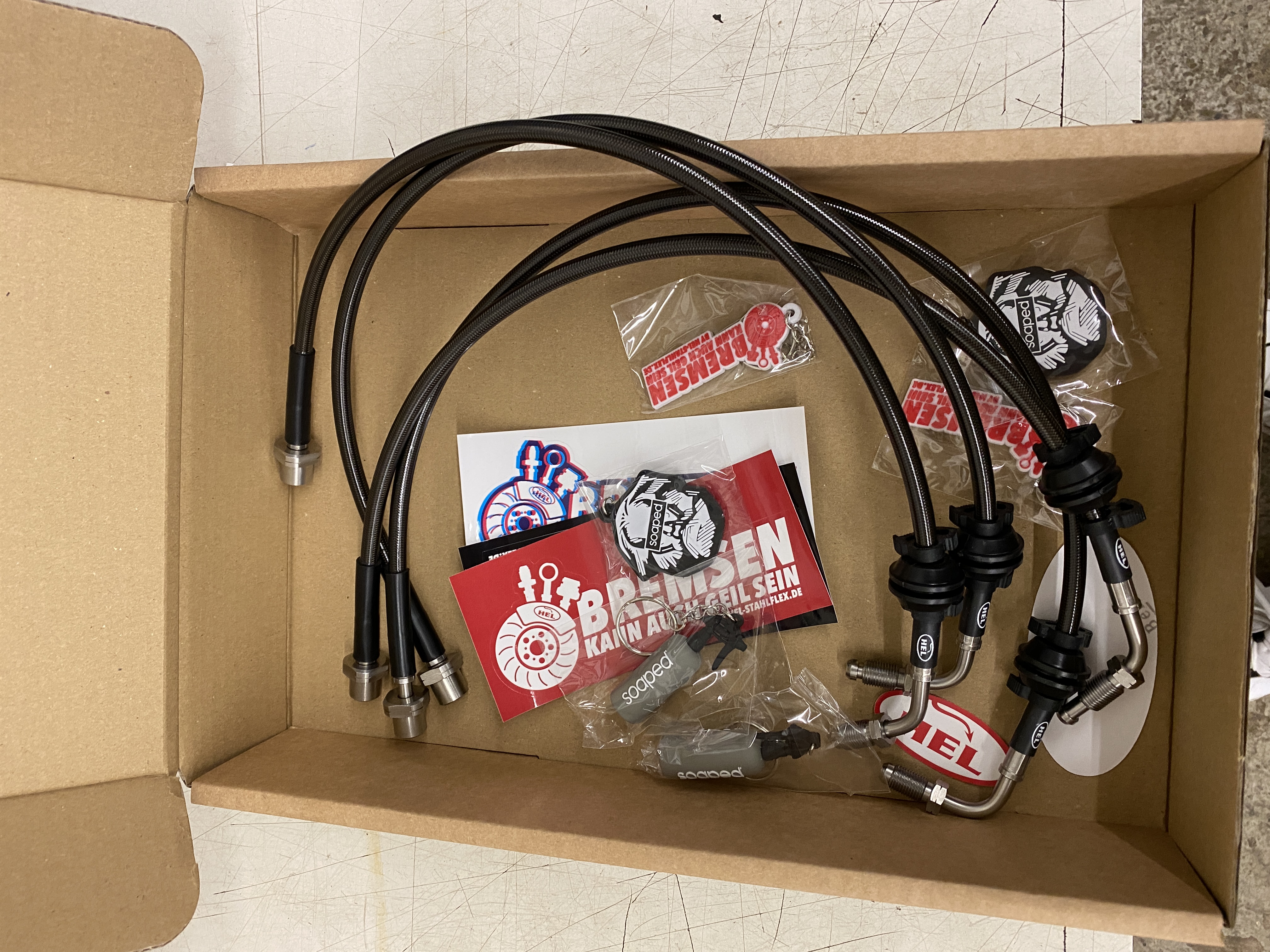

-neue Sonderanfertigung Stahlflex Leitungen für die Brembo Bremssättel von HEL

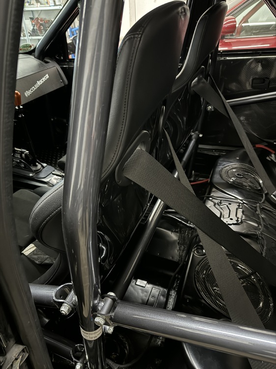

-Käfig modifiziert(Diagonale Querstrebe entfernt) um mit dem Sitz weiter hinter zu kommen (allgemeines Pleie Problem ..)
-aktuelles Gewicht 1292 (knapp 90kg zum Vorjahr weniger)

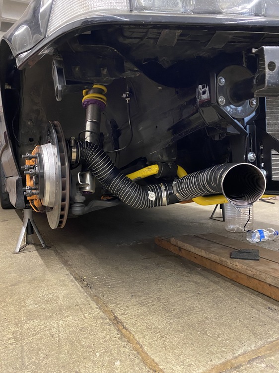

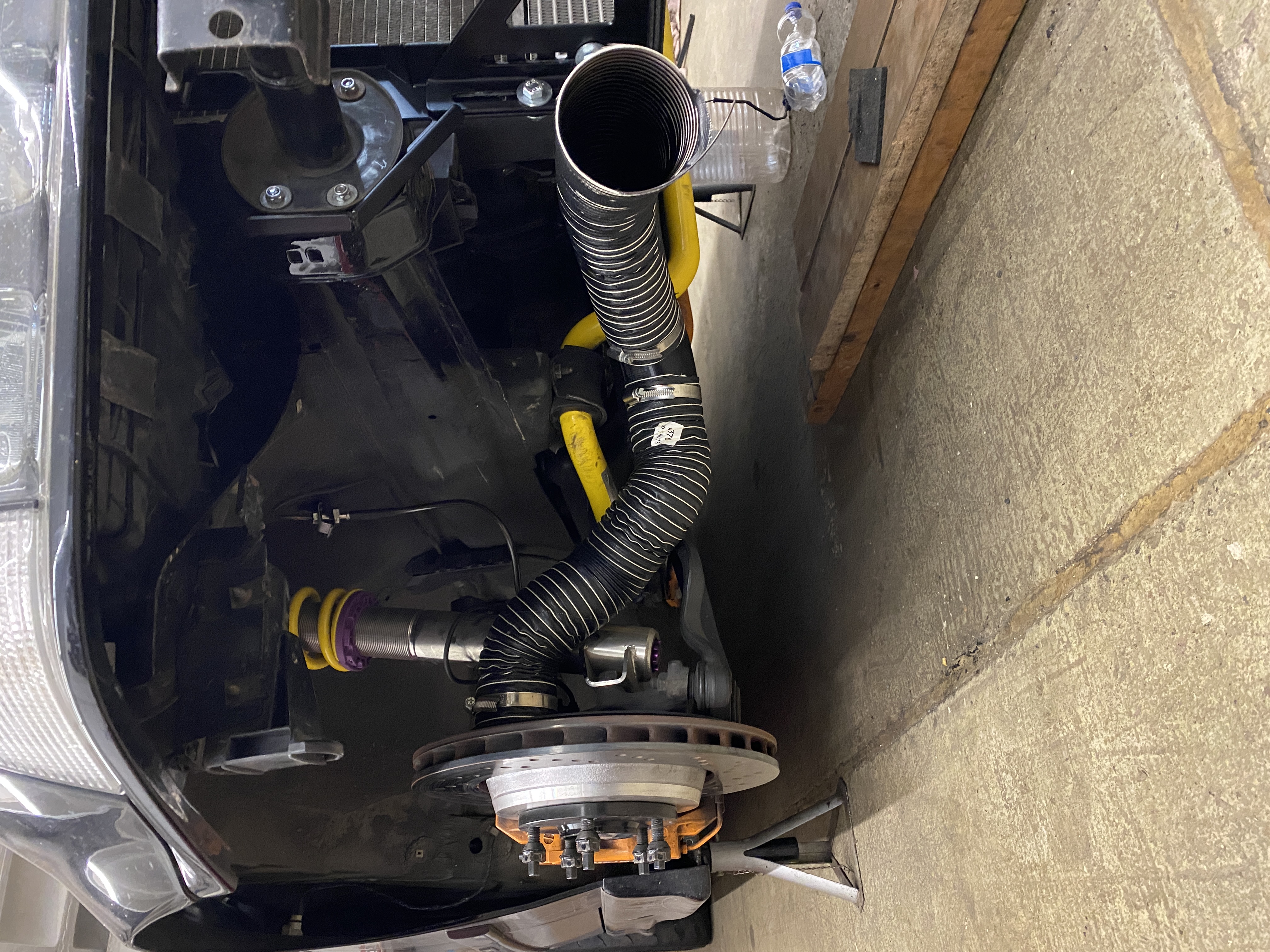

Sind das 70mm Schläuche für die Bremsenkühlung vorne?
Ja genau, eig wollte ich mal auf 60mm umrüsten, um einfach mehr Platz zubekommen… hat sich bis jetzt noch nicht ergeben, da ich sonst alles nochmal anpacken müsste …
vor 29 Minuten schrieb Teichi-M3:
Das gleiche habe ich auch gemacht. 60mm ist mehr als genug und passt dann einwandfrei mit dem einlenkenden Reifen. 70mm+ war problematisch...
Falls du Interesse hast, ich verkaufe sehr leichte Alu-Ankerbleche und Nebler-Trichter mit 60mm Anschluss.
vor 2 Stunden schrieb MT-Fabrication36:
Danke fürs Angebot, behalte ich im Hinterkopf 👍
Problem hier wäre dann nur, mir würde der „Umlenkpunkt“ am stabi dann fehlen, der ist ebenfalls aus dem 3D Drucker gefallen.
vor 34 Minuten schrieb Teichi-M3:
Das Teil für den Umlenkpunkt kann ich sicherlich auch drucken :) wie wird das eigentlich an dem Stabi befestigt? mit Kabelbindern?
vor 38 Minuten schrieb MT-Fabrication36:
Ich habe um den Stabi schrumpfschlauch gemacht, den „Winkel“ aufgelegt und mit einer breiten Edelstahl Rohrschelle befestigt.
vor 23 Stunden schrieb Teichi-M3:
Könntest du das ggf. nochmal detaillierter bebildern? Ich verbaue gerade auch eine Bremsbelüftung (Danke an @MT-Fabrication36) und habe die Umlenkung per Kabelbindern gelöst. Nicht hübsch aber funktioniert. Würde mich sehr interessieren, wie du das gelöst hast :)
Merci!
Am 12.7.2024 um 11:23 schrieb streetracetommi:
Merci!
Wenn ich mal wieder unten / neben dem Auto hocke, kann ich das gern machen 😉

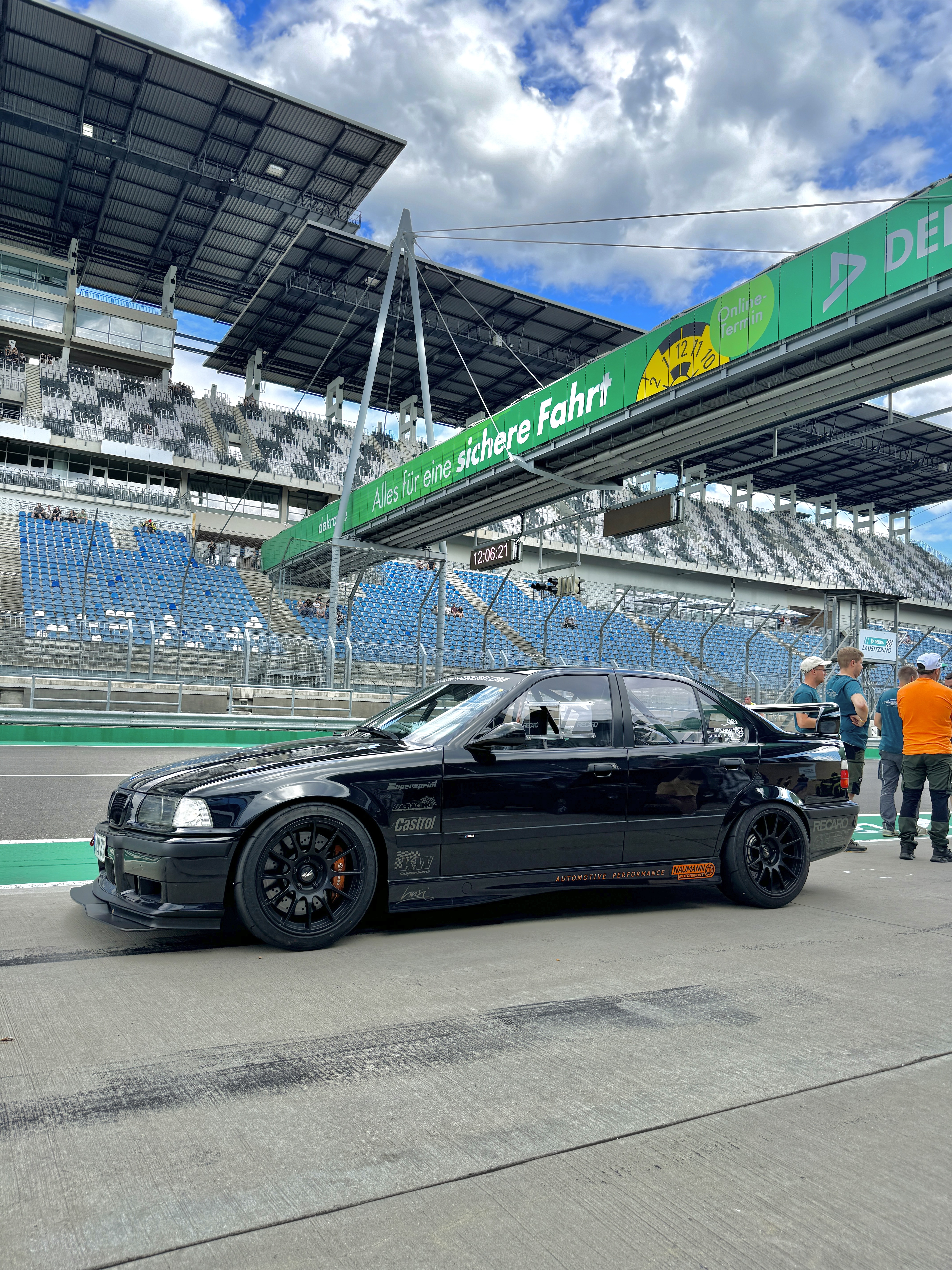

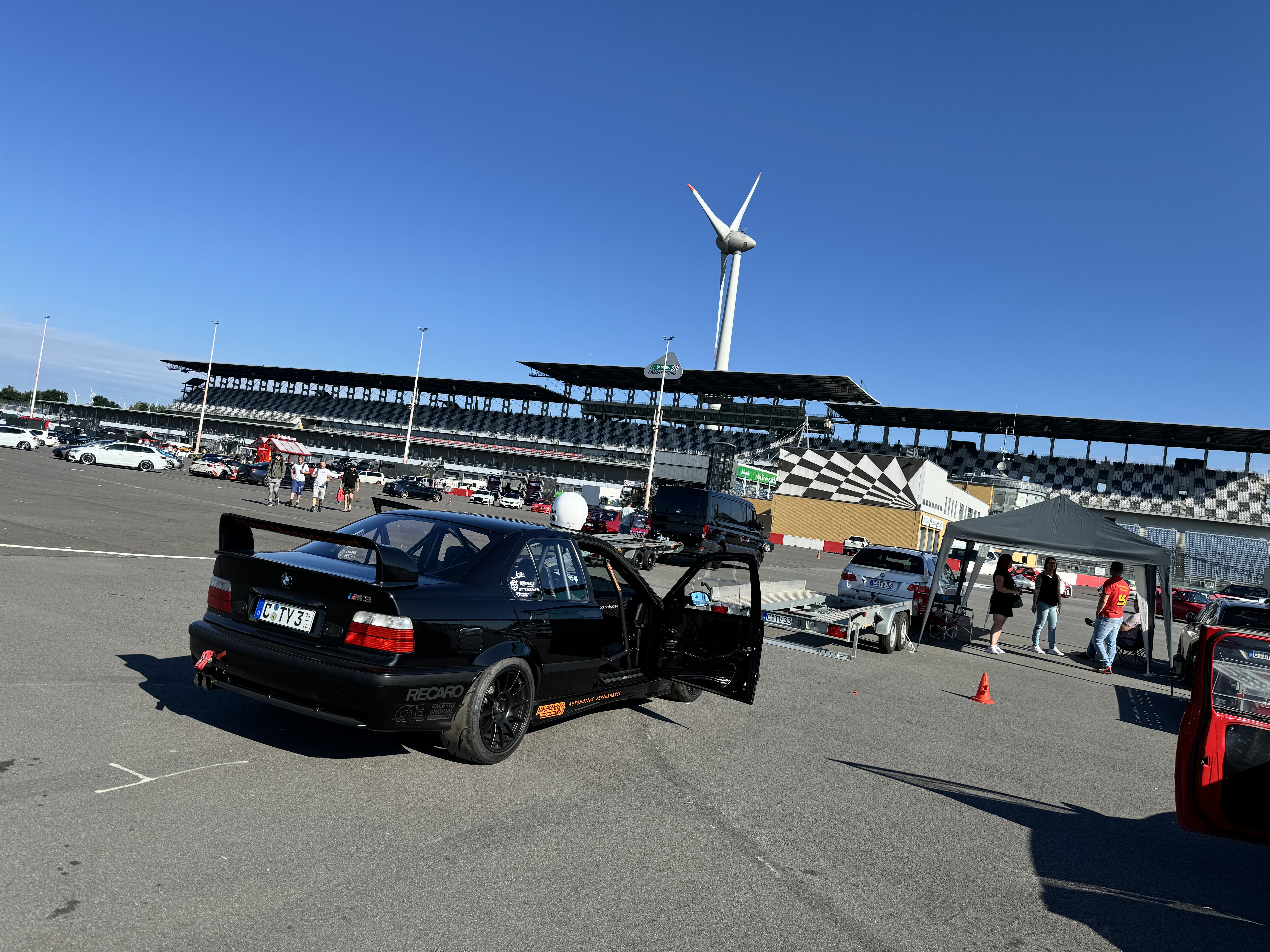

Letzten Sonntag ging es zum ersten Trackday dieses Jahr auf den Lausitzring zur L8night.
Auch zum ersten Mal mit neuen Zugfahrzeug und eigenen Trailer.
Gefahren bin ich 4 Turns, indem ich das Auto ausgiebig testen konnte, zum letzen Mal fahren auf dem Lausitzring konnte ich mich um genau 8 Sekunden verbessern. Mit dem Ergebnis bin ich echt zufrieden.

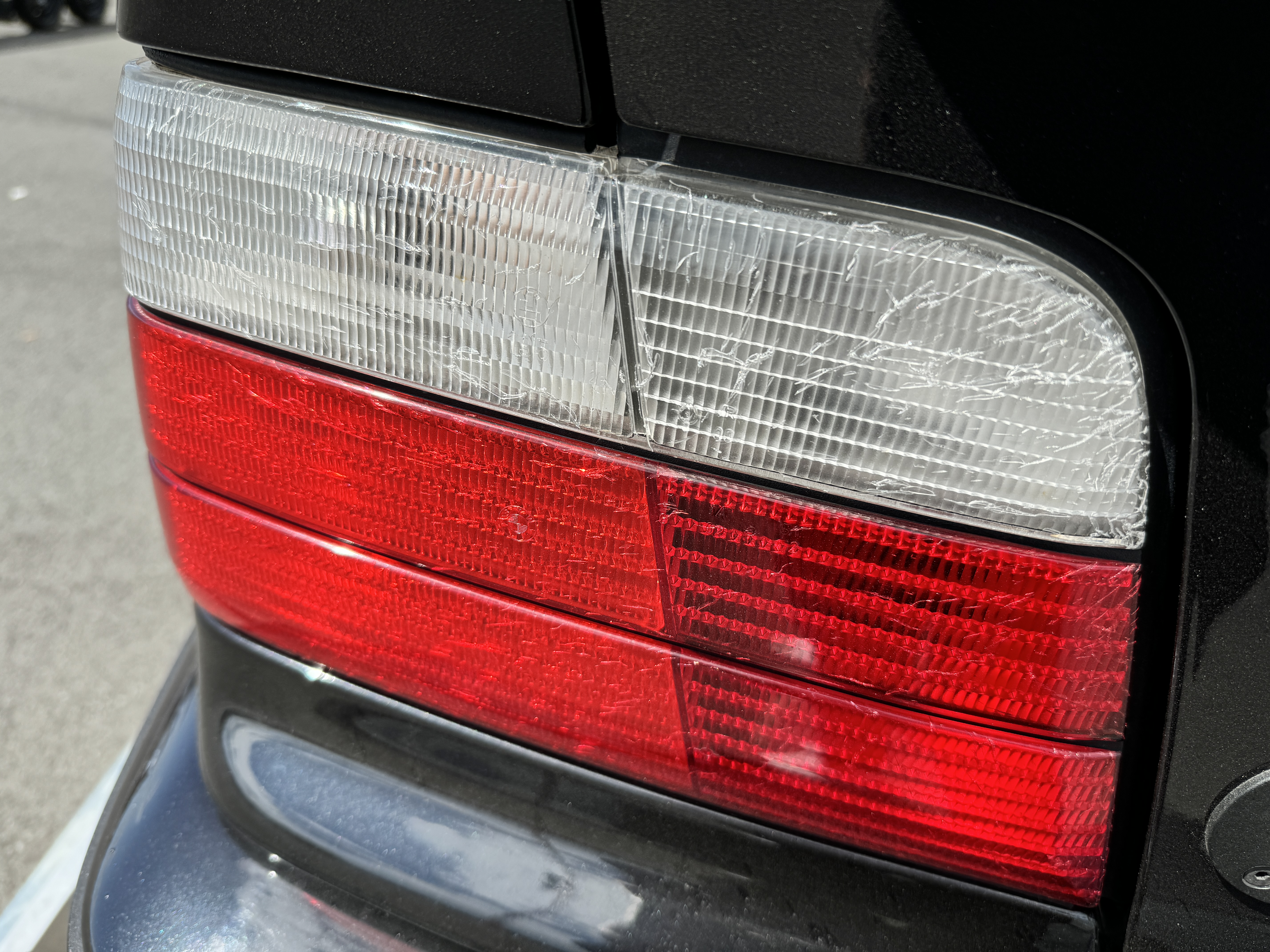

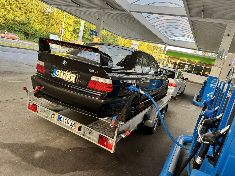

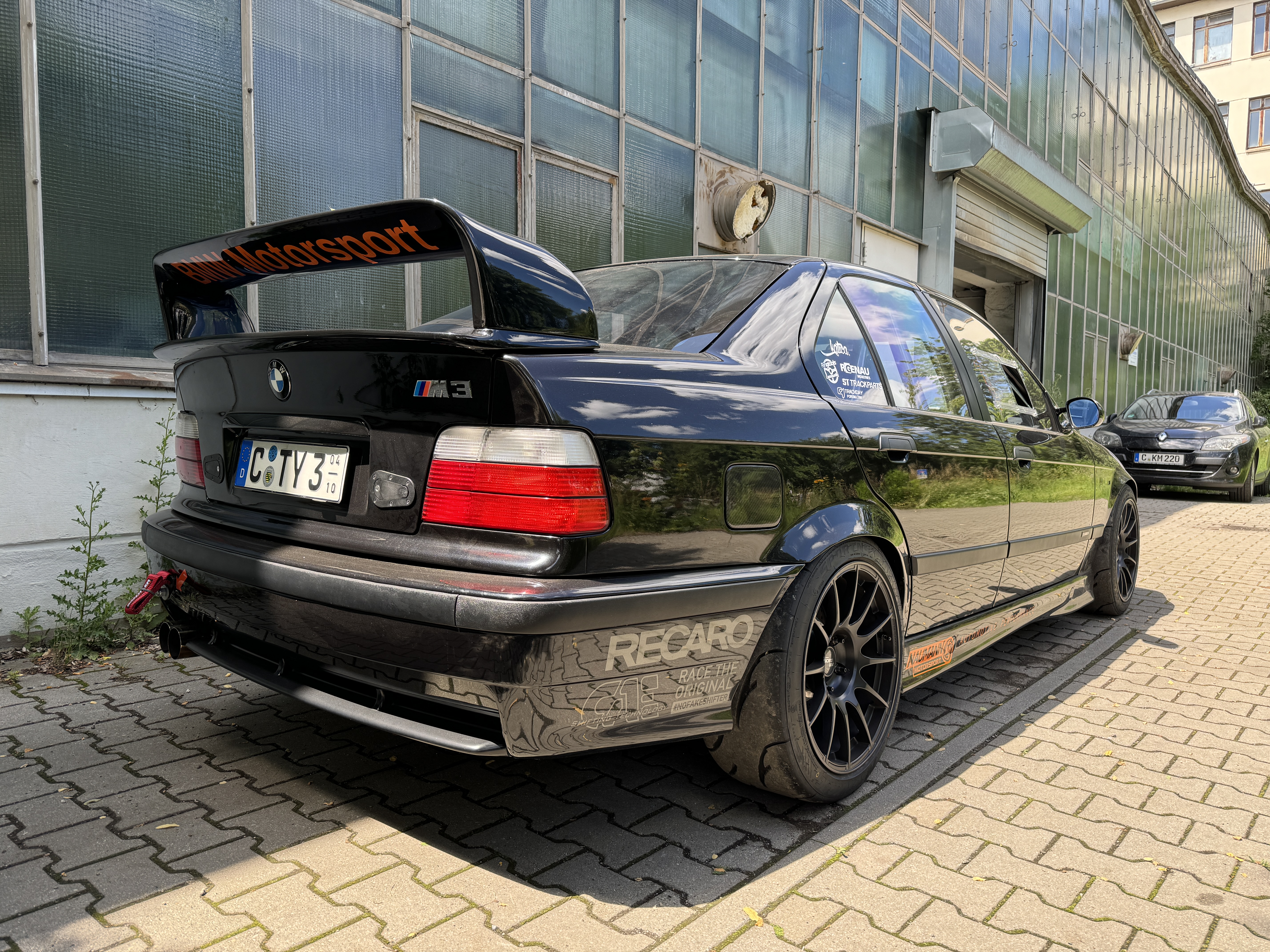

Bis auf den üblichen Verschleiß, sind leider noch paar Dinge am Ende, Ölstandsensor hat sich verabschiedet und die Rückleuchten sind wie gerissen, siehe Bild. Keine Ahnung wie das passieren kann, ein Tag vorher war noch alles normal.
IMG_5365.mov
mega Scheibenbanner :14_relaxed:
Das mit der Rückleuchte ist echt komisch. Meinst es könnte von der Hitze sein?
vor 17 Stunden schrieb Gizmo:
das einzig wahre Banner 💪
ich kann es mir eig nicht vorstellen, das es an der Hitze liegen könnte. Nicht so Urplötzlich und auf beiden Seiten …
Uh das hat ein Bekannter bei seinem Adam S nach dem Ring urplötzlich auch gehabt und meiner fängt auch an, diese Risse im Klarglas zu bekommen - ich häng mich hier mal ran, vielleicht hat ja jemand eine Idee...
Mir fallen da auch nur zwei Dinge ein: Spannungsrisse durch Temperaturunterschiede (z.B. auf der Strecke und danach abgeschreckt durch irgendwas kühles) oder sehr aggressive Mittel bei der Reinigung vor Abfahrt. Denke aber dass es das Erste ist.
vor 27 Minuten schrieb racy_estate:
Spannungsrisse könnte ich mir auch vorstellen, vllt hat auch sogar der Heckspoiler dafür gesorgt, das die Heckklappe die Rückleuchten berührt.
Reinigung ist ausgeschlossen 😂
Sieht zumindest auf dem Foto so aus, als würde sich da die Beschichtung lösen.
Sind die Rückleuchten aus dem Zubehör?
vor 17 Stunden schrieb Fox906bg:
Nein, sind Originale Rückleuchten. Die wären nun echt günstig abzugeben 😂
Hast du Schleifpapier zuhause?
Dann versuch mal, die anzuschleifen und schau was passiert.
Meistens kommt sowas von aggressiven Reinigungsmitteln z.B. in Waschanlagen.
Mit Hitze hat das nichts zu tun.
Einige Kunststoffe reagieren da sehr empfindlich.
Da reicht schon z.B. Aceton,welches in die Nähe von Kunststoff kommt.
Edited by QL-Performance
vor 10 Stunden schrieb Fox906bg:
Das überlasse ich gleich mal dem Lackierer..
vor 8 Stunden schrieb QL-Performance:
Habe den M, wenn dann nur per Handwäsche gewaschen. Mit Meguiars Produkten.
komisch ist halt. Das beide Rückleuchten von den einen auf den anderen Tag so aussehen ..
vor 2 Stunden schrieb Teichi-M3:
evlt keine Originale ?
vor 13 Stunden schrieb Burstrusher5000:
Sind originale, kann ich gern nochmal im Detail fotografieren
vor 48 Minuten schrieb Teichi-M3:
du das war kein Angriff, hätte nur sein können das es evtl fake Rückleuchten sind, hatte mal welche in der Hand und da siehst du zero unterschied zum Original
Was für den Lack gut sein mag,kann sich bei Kunststoff schon wieder anders verhalten.
Kann man noch vor ein paar Jahren an eine Geschichte erinnern,wo sich Leute reihenweise die Kunststoffstreuscheiben der Scheinwerfer versaut haben,weil ein bestimmtes Scheibenwaschkonzentrat verwendet wurde.
Das war wohl zu "scharf".
