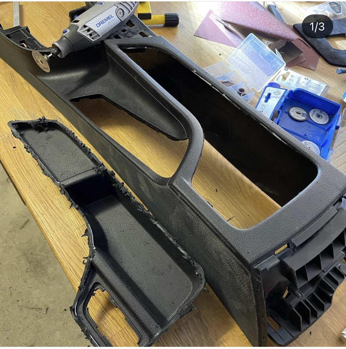

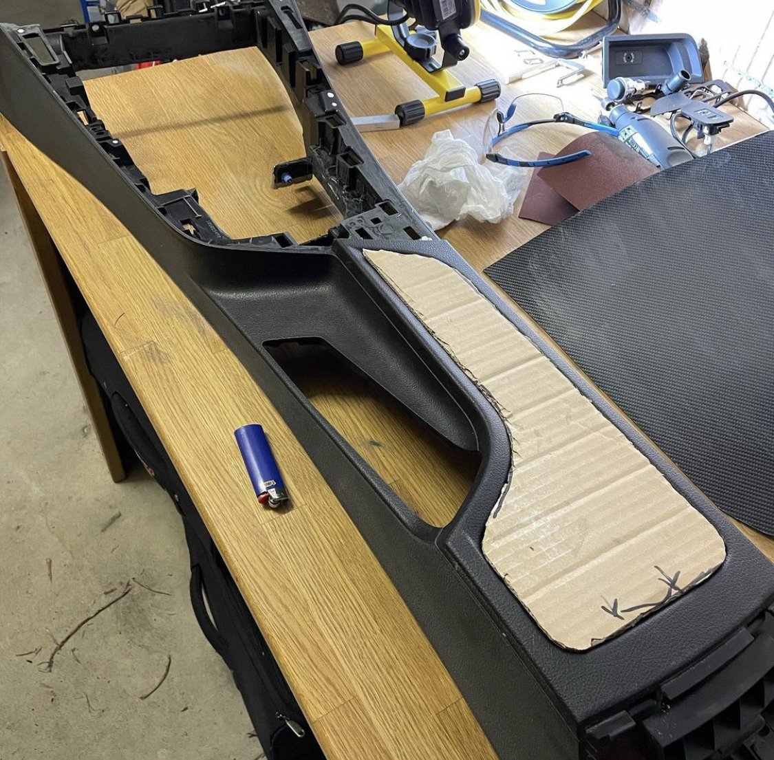

  • Mittelkonsole selfmade - ohne Armauflage

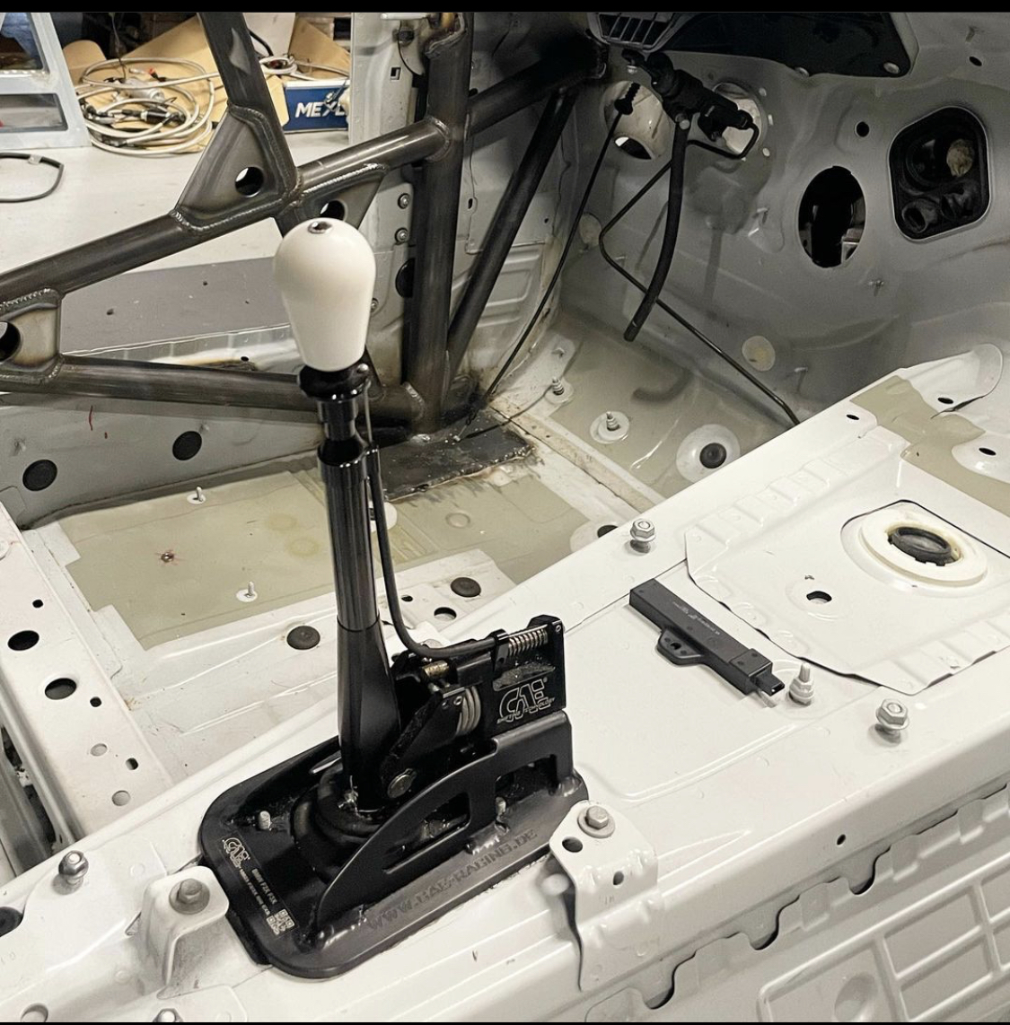

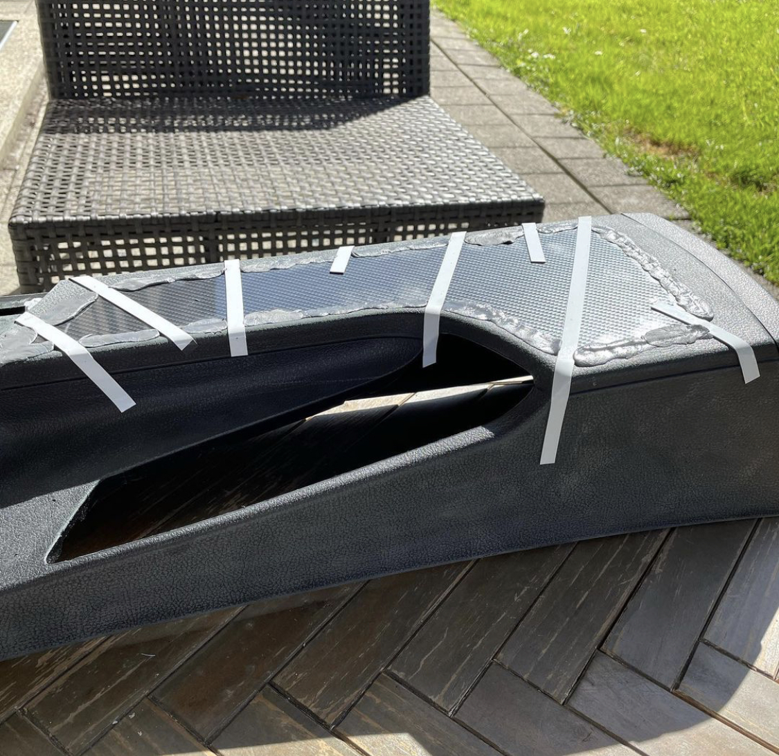

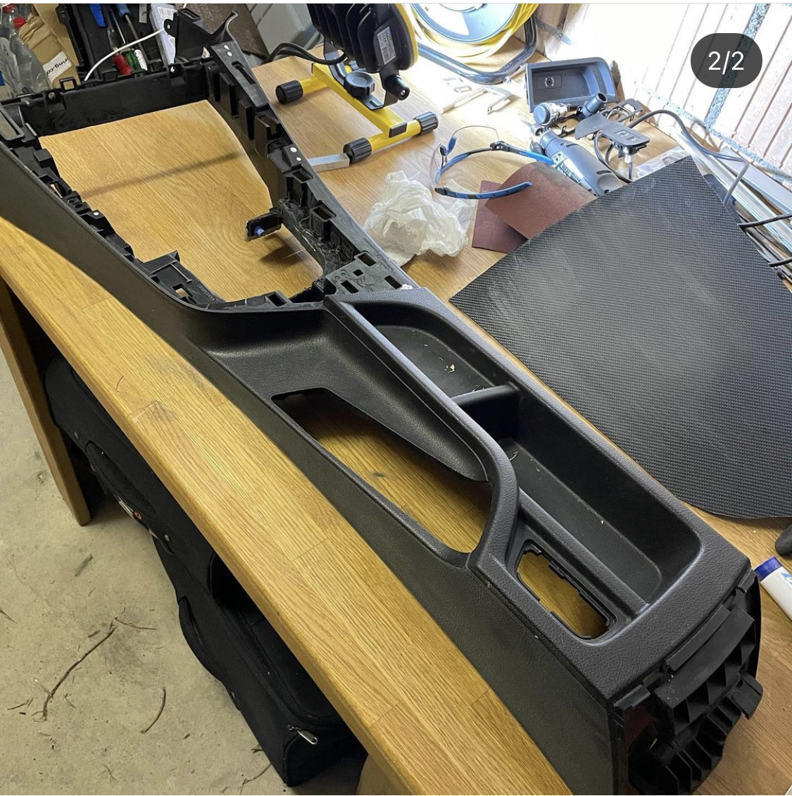

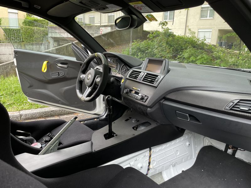

Ist das eine umgebaute originale Mittelkonsole?
Es ist fast ein bisschen schade das der CAE versteckt ist, ich finde das Ding optisch so geil, das muss man ja herzeigen :3_grin:
Danke Dir.
Ja, es ist ein originale Mittelkonsole aus einem 1er BMW. Gekauft bei einer Autoverwertung für 150 Euronen. Vorallem wiegt die fast nichts im Vergleich zu der Mittelkonsole mit Armlehne. Optional hätte man sich auch eine aus Voll-Carbon kaufen können vom M235iR/M240iR, welche aber das 6 oder 7 fache gekostet hätte. :19_kissing:

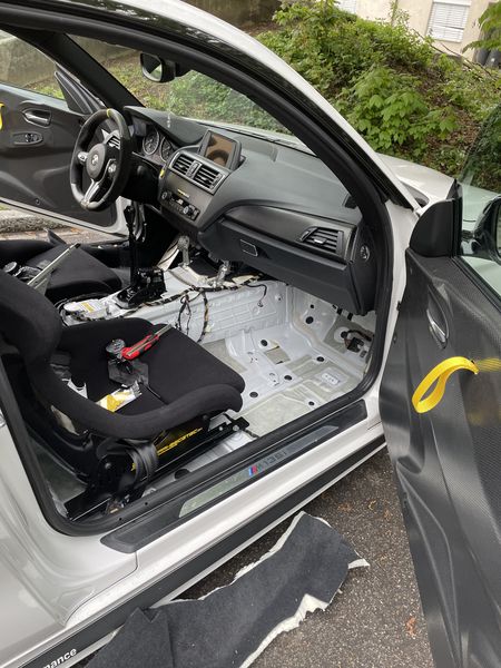

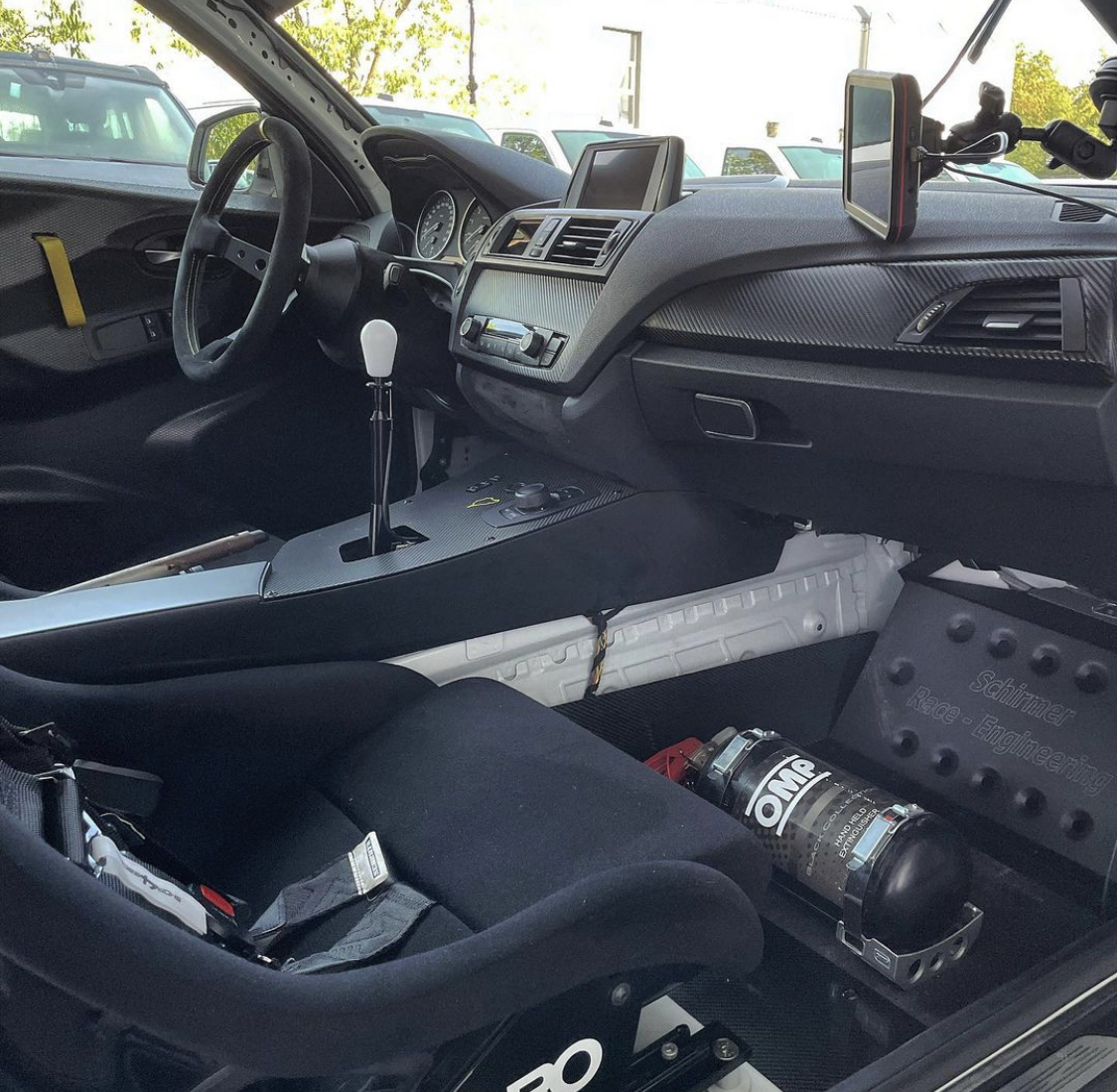

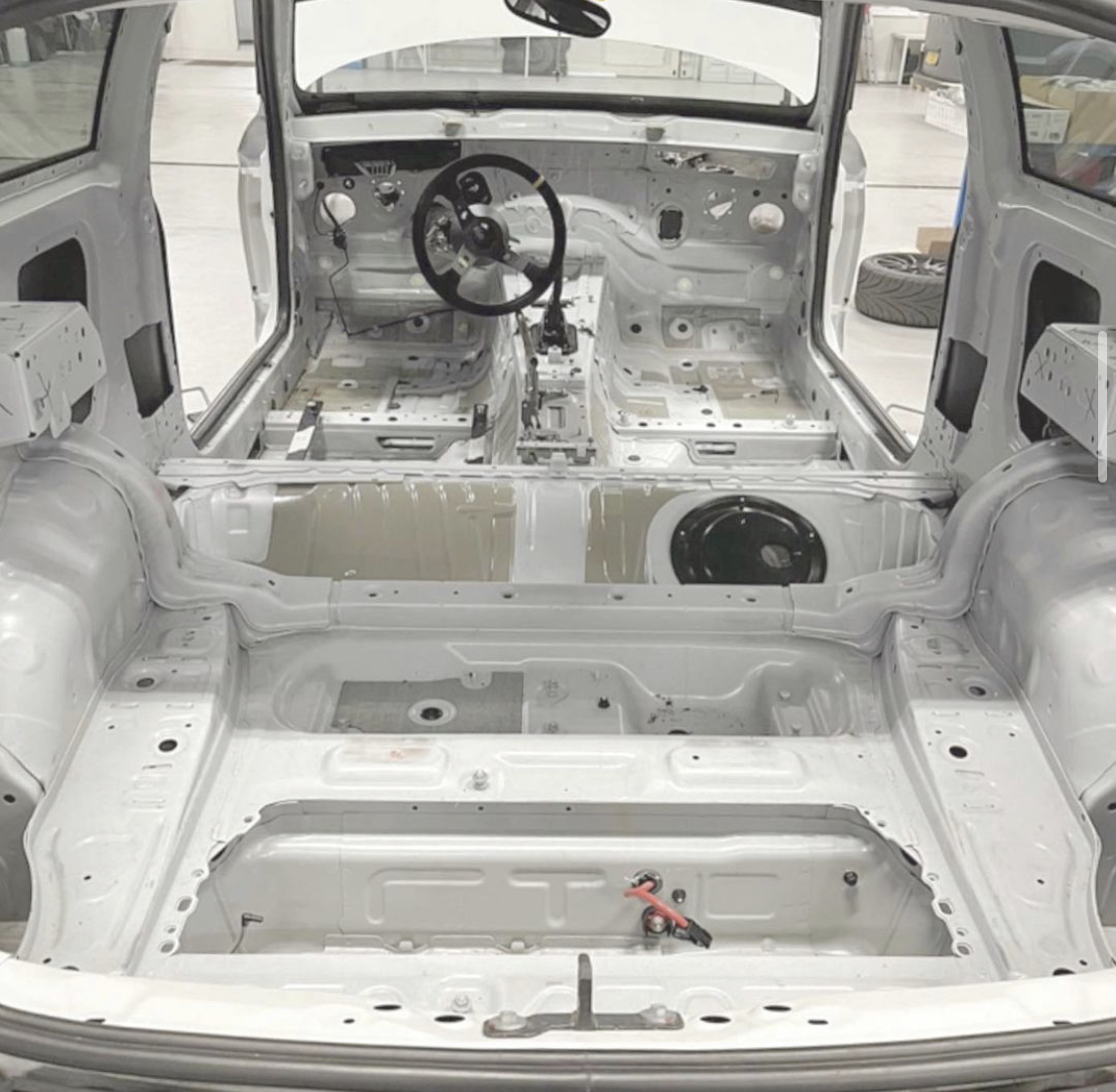

Teppich ist nun Geschichte, ging ganz flott. Die Mittelkonsole habe ich wieder eingebaut, dazu noch eine Platte für iDrive, Erlebnischalter & 12V Anschluss gefertigt. Befestigt wird die Platte mit M5 Linsenschrauben. Dafür habe ich einfach M5 Blindnietmuttern in die Konsole eingedreht.
Fussraumwannen müssen noch her.

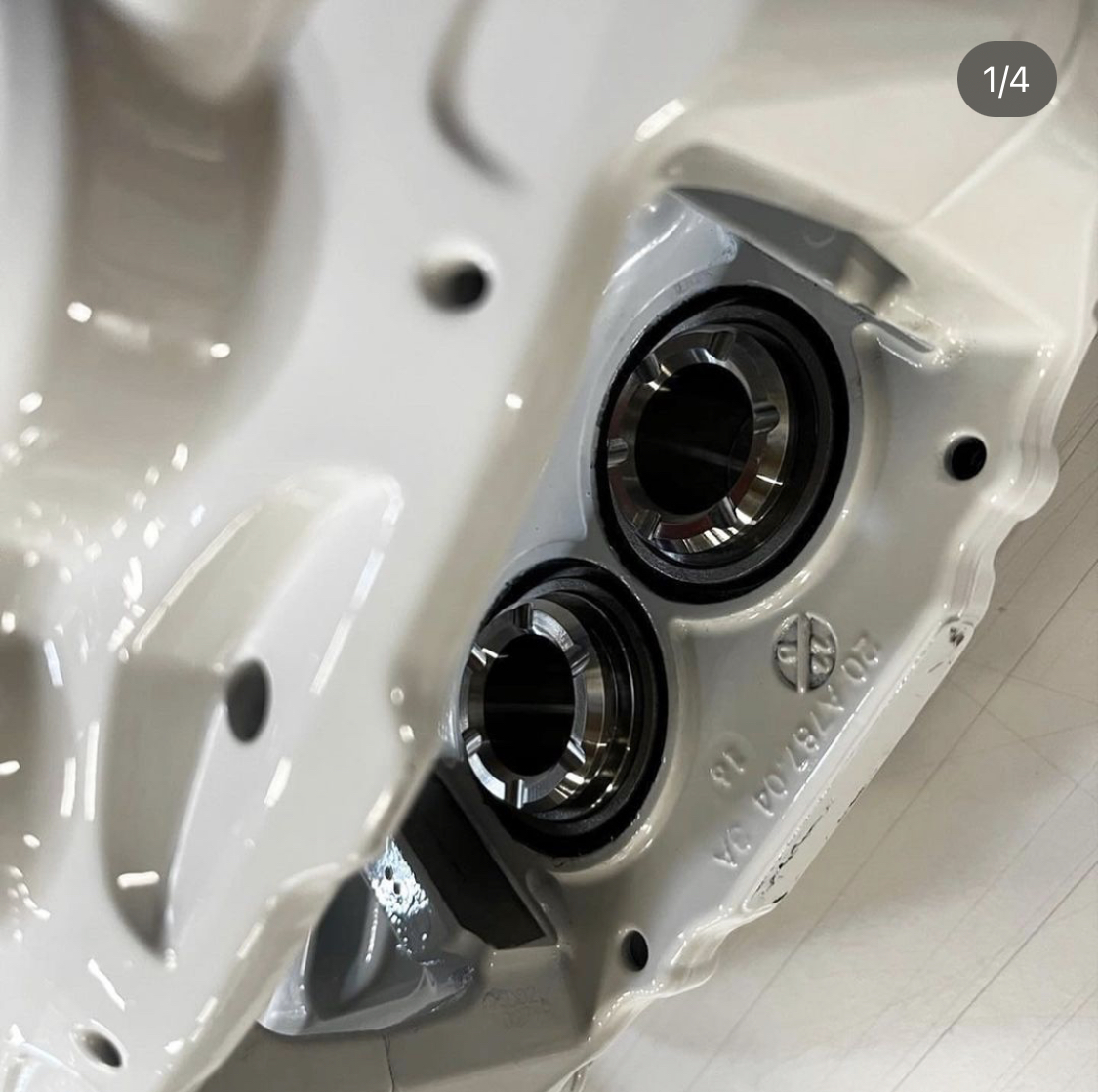

  • Titan Bremskolben (selbst hergestellt CNC Drehbank)

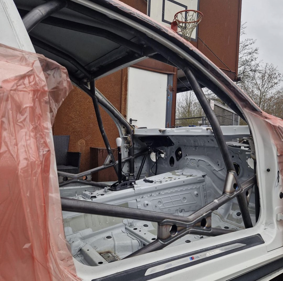

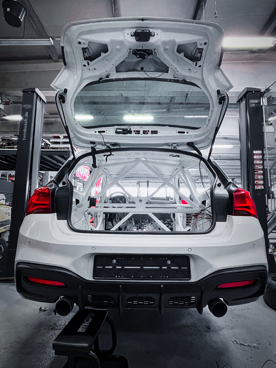

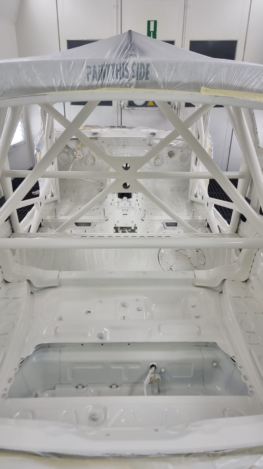

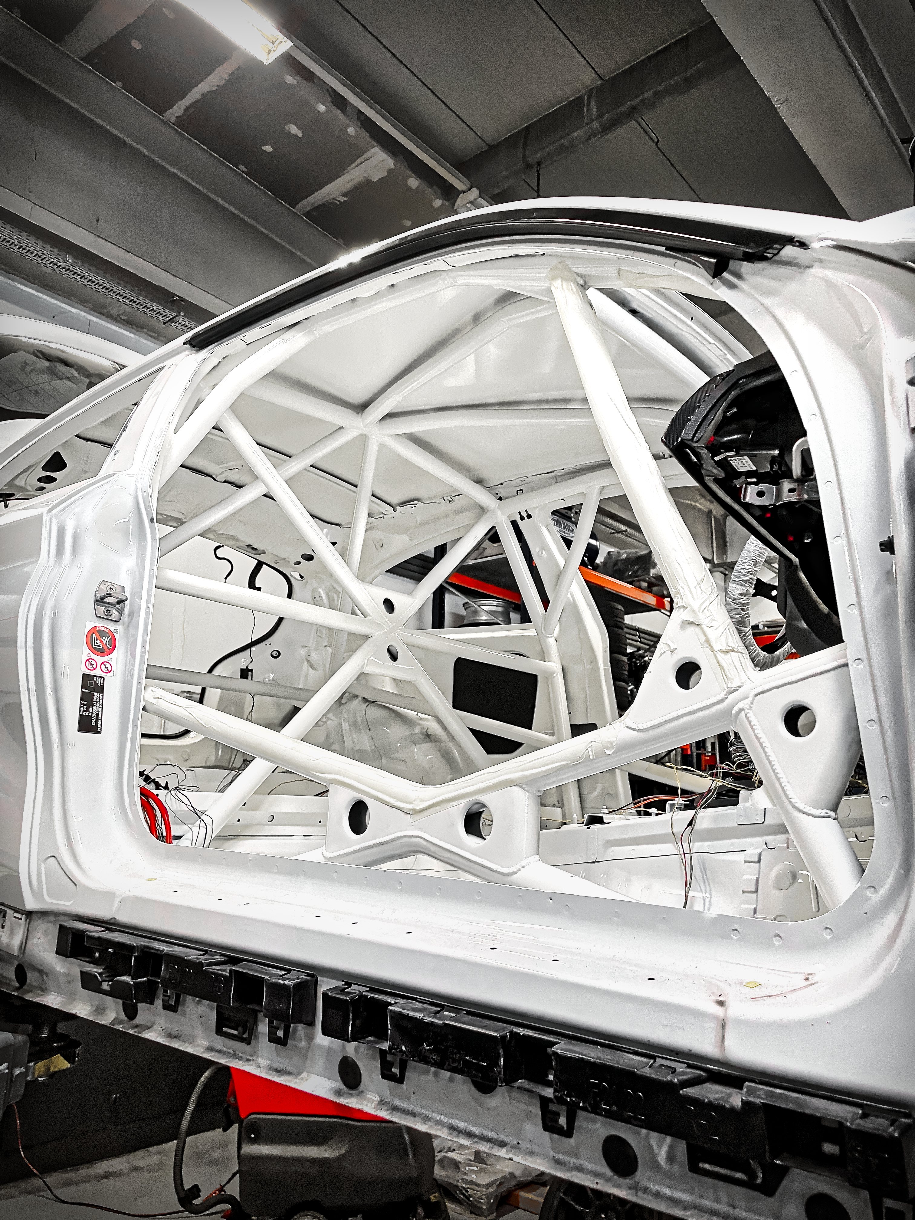

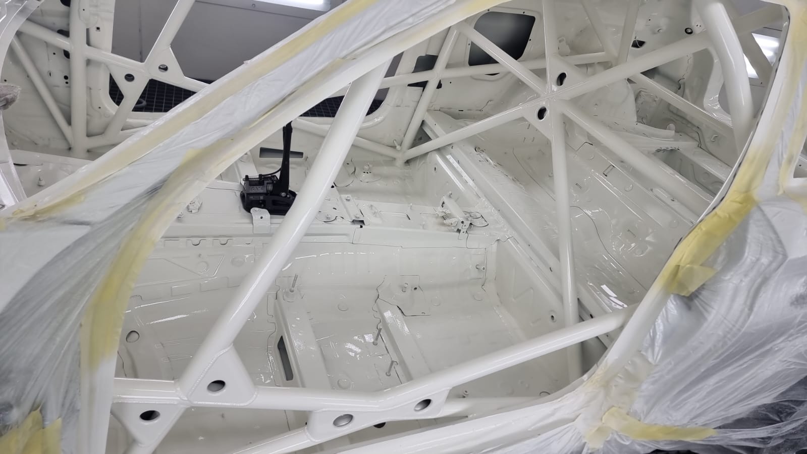

  • FIA/DMSB Schweisszelle von Stahlus Rennsportzellen
  • Carbon Fusswannen Team Schirmer

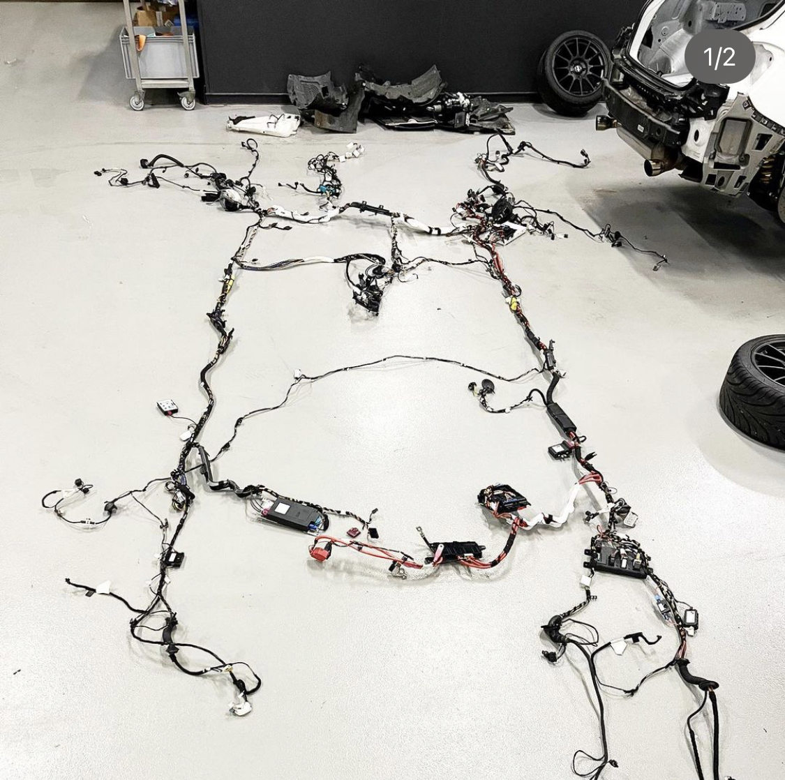

  • Kabel strippen und neu verlegen und wickeln

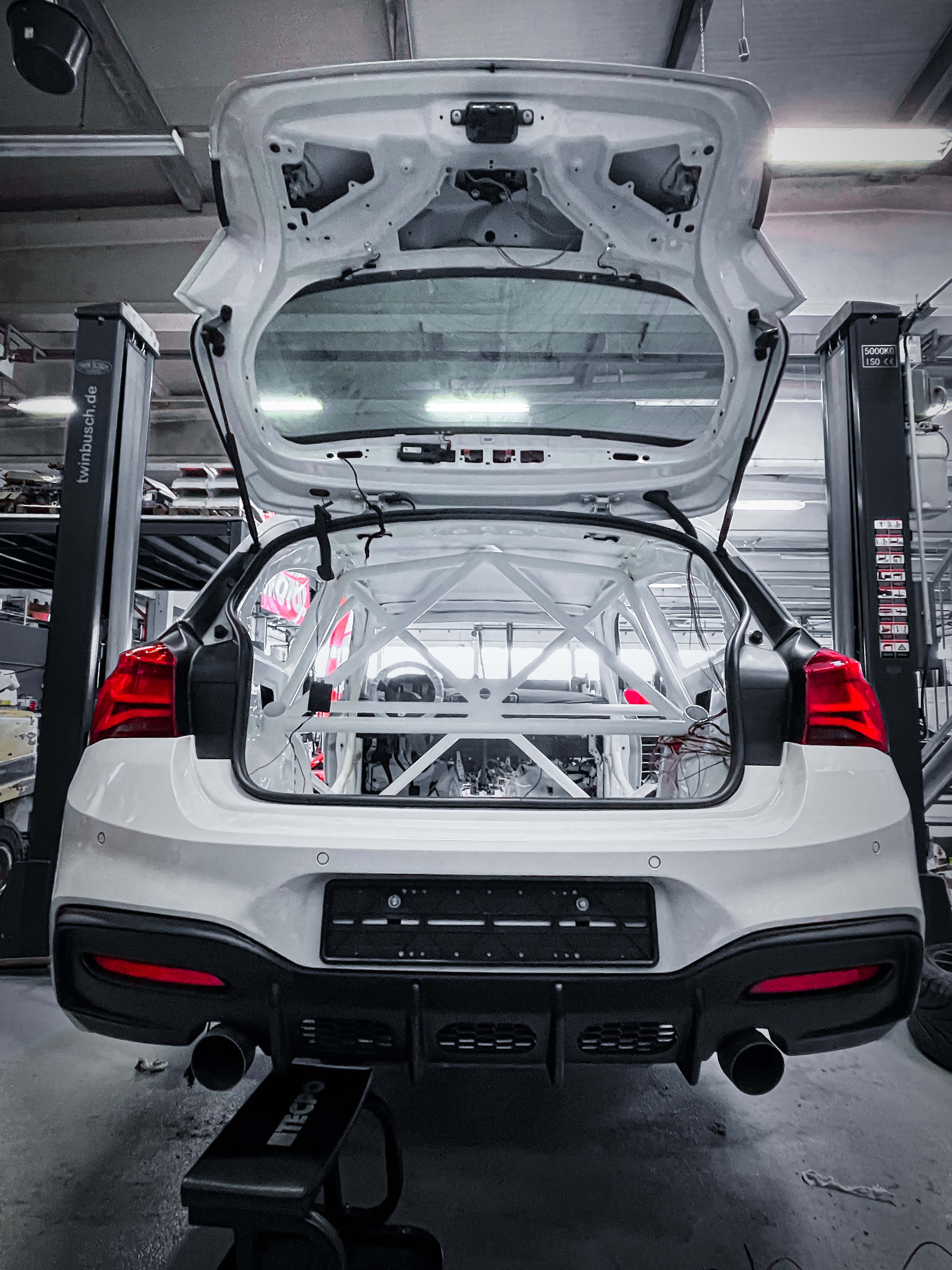

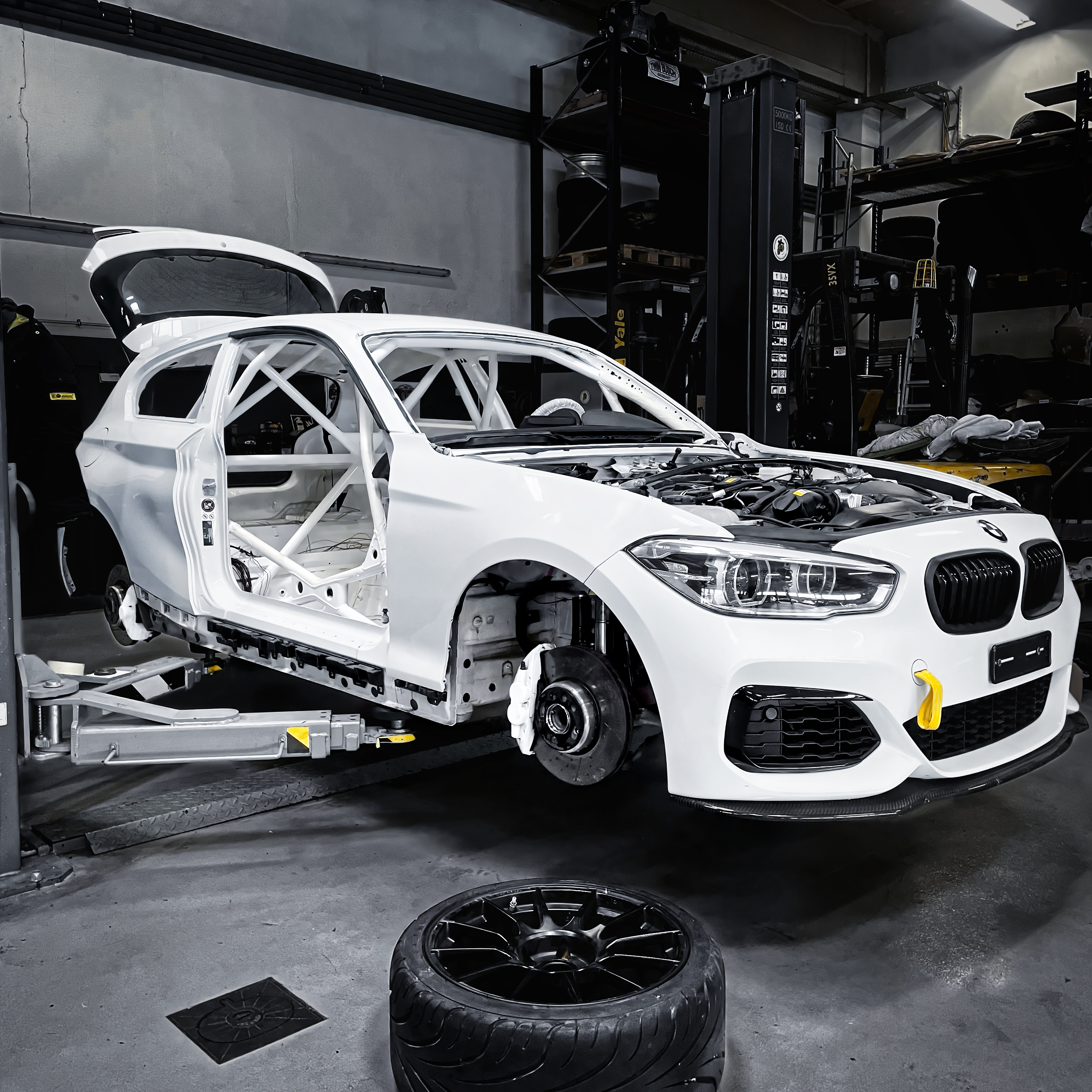

Der Winterumbau 2023/24 ist im vollen Gange.
Zum Saisonstart im März sollte der Hobel ready sein.
Thema Öltemperatur muss ich nochmals ran, da habe ich schon einen Plan mit 2x Zusatzölkühlern von Setrab mit AN-10Lines und einer GTR Haube zur besseren Entweichung der Hitze im Motorraum. Dann muss man halt nochmals testen. Nordschleife war in der 2 Runde die Öltemperatur bereits bei 125-130 Grad.
Hier mal ein paar Impressionen:

Was für eine Zelle ist das ?
FIA Schweisszelle von Stahlus Rennsportzellen.
