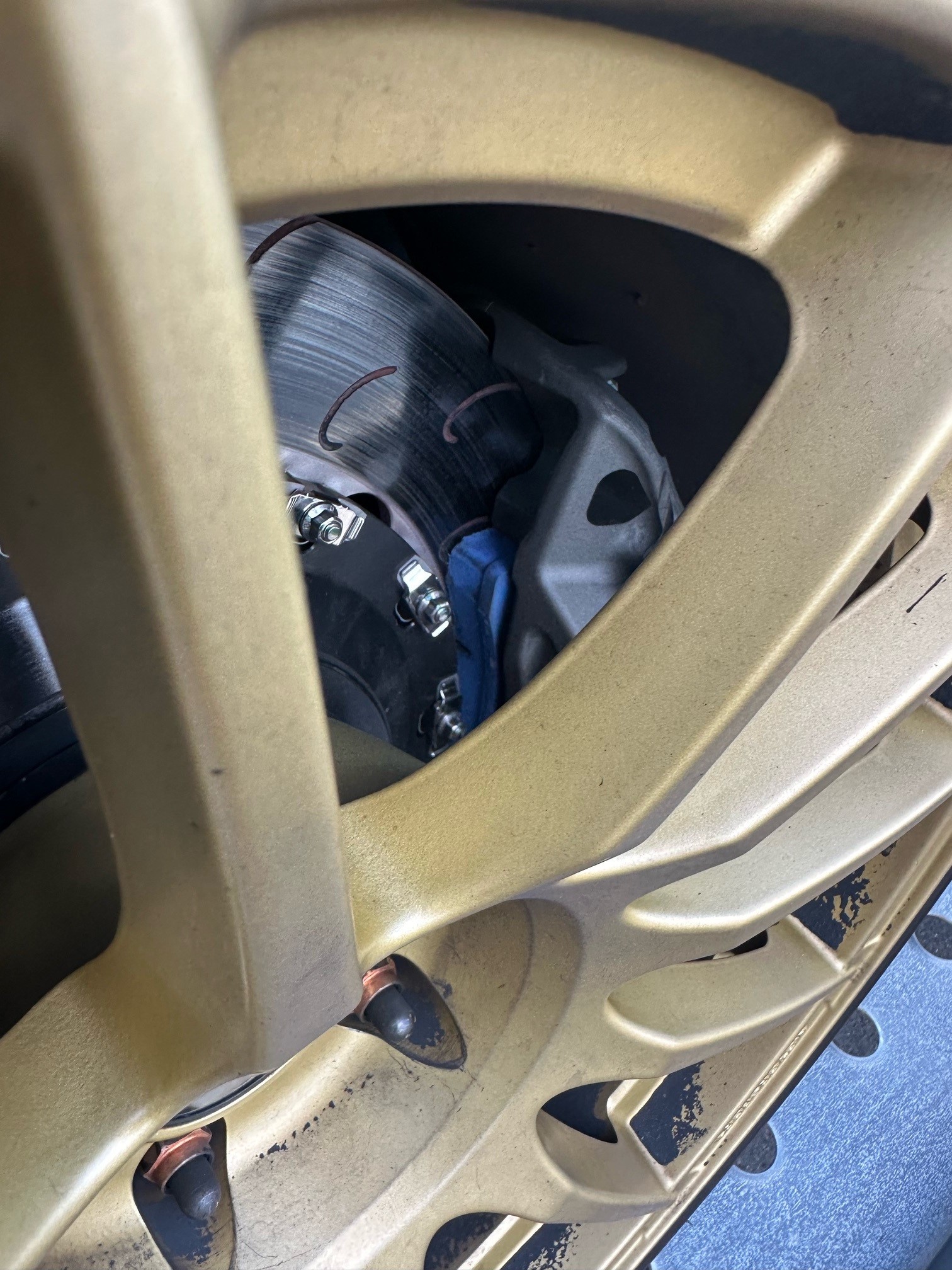

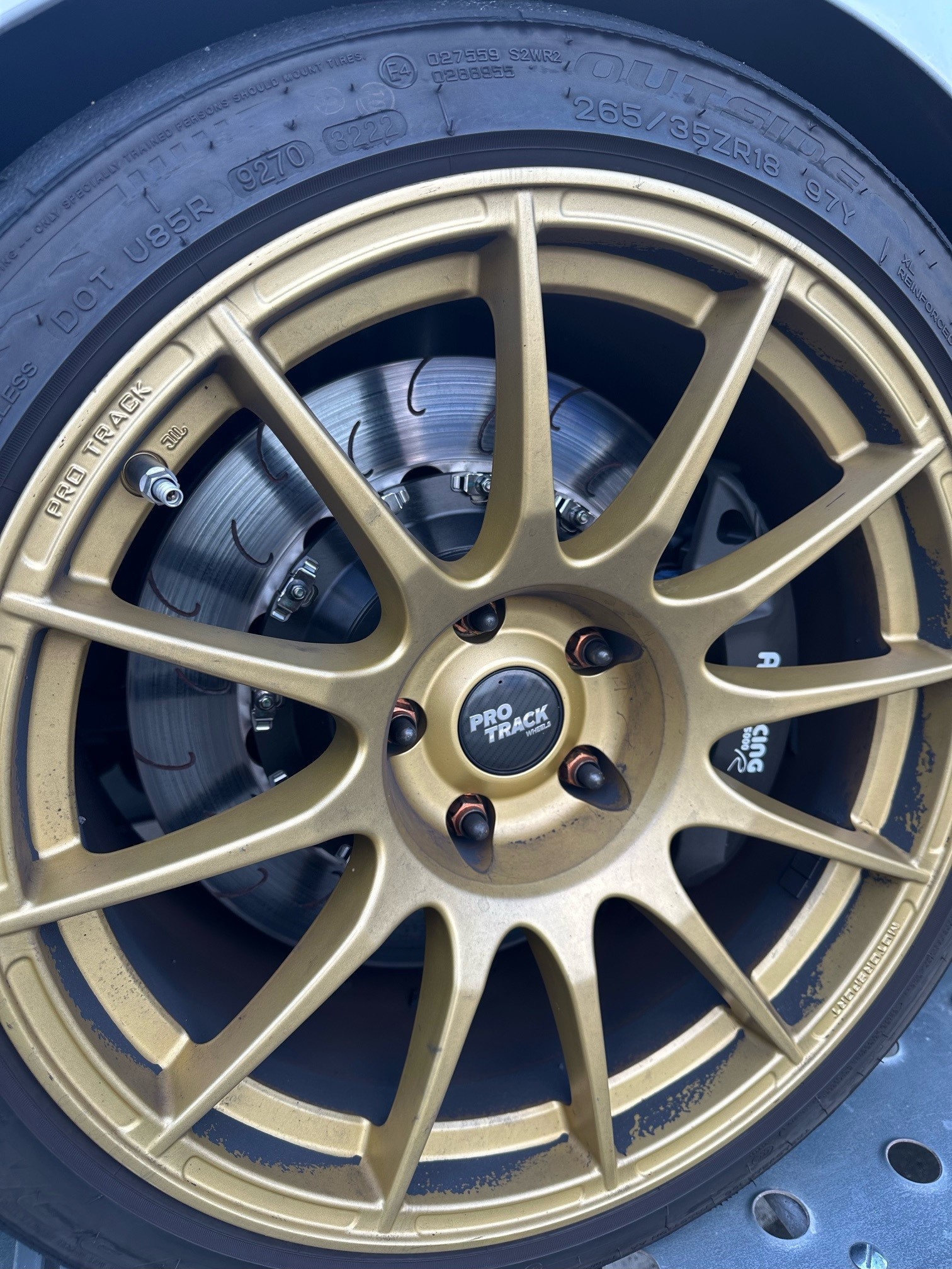

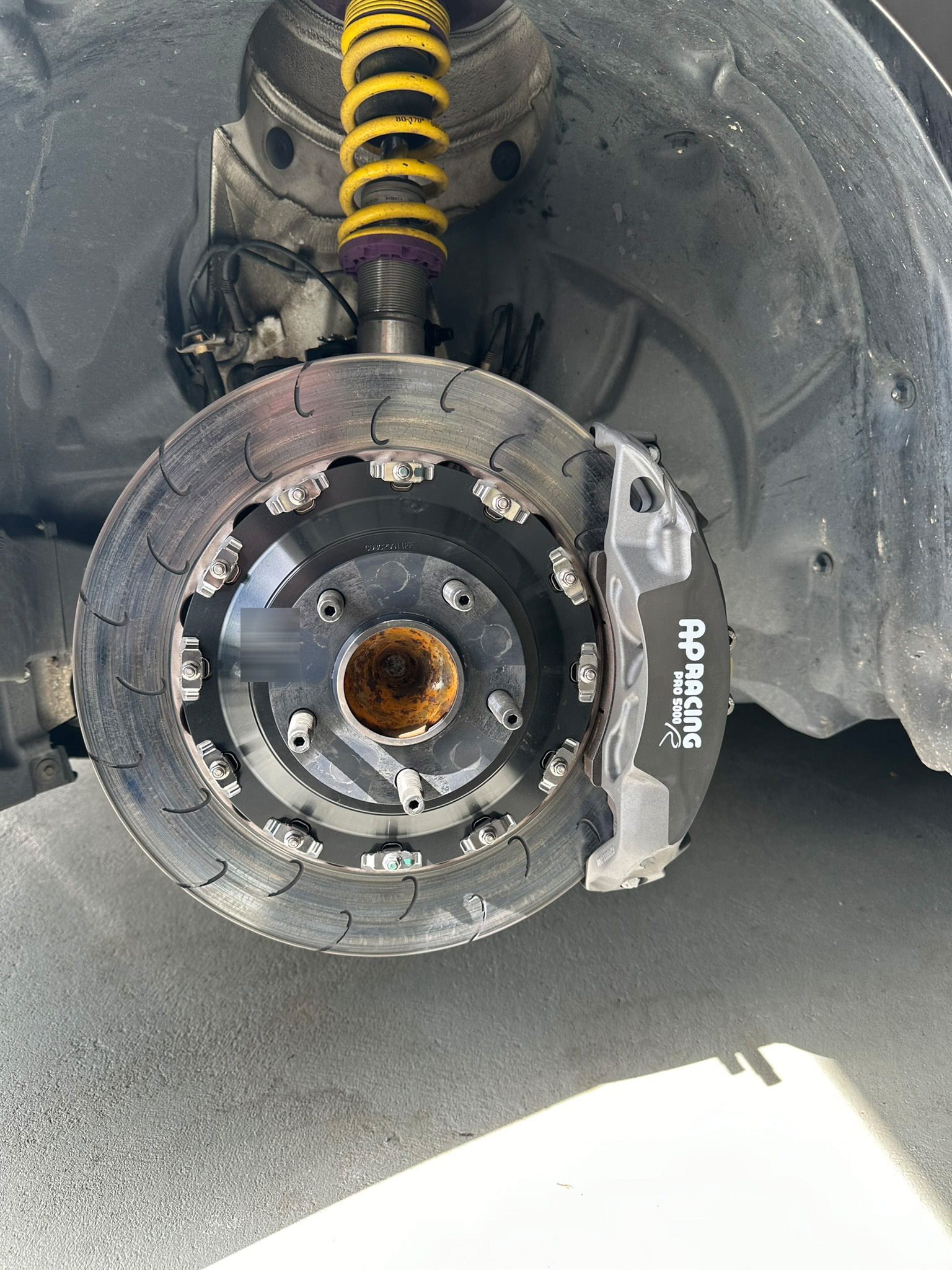

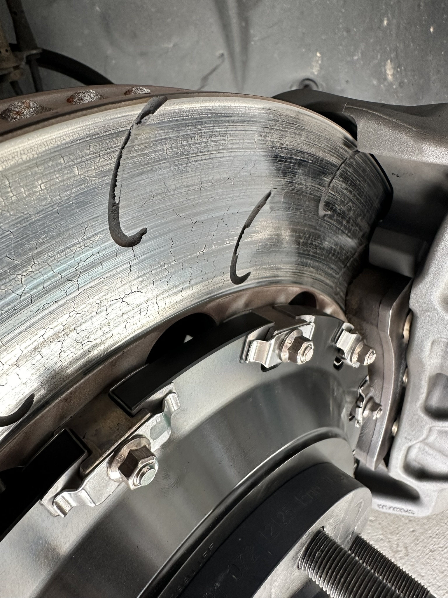

Hi zusammen,
ich habe für dieses Jahr ziemlich hoffnungsvoll auf eine AP Pro 5000 Bremsanlage auf der Vorderachse umgerüstet. Nach einem Trackday (4 Stints á 30 Minuten) auf der Nürburgring GP Strecke sehen die neuen Scheiben so aus.
Man muss dazu sagen, dass ich jetzt auch kein Bummeltempo gefahren bin und ich glaube zu meinen, dass ich weiß was ich mache beim Bremsen. Verbaut ist zudem die Bremsbelüftung von Speed Engineering. Auch wenn die Bremsperformance sehr gut war und auch immer noch ist (kein Rubbeln oder ähnliches) bin ich doch irgendwie enttäuscht über die Hitzerisse in der Scheibe.
Es sind keine original AP Racing Scheiben (das war ein Komplettset mit Aftermarket Scheiben) und der Bremsbelag ist der Pagid RST1. Jetzt habe ich schon öfter gelesen, dass Pagid Beläge sehr aggressiv zu den Scheiben sind. Vom Verkäufer wurde mir diese Kombination aber als standfest empfohlen.
Ich weiß nicht, ob eine Reklamation Erfolg hat. Aber ich kann mir irgendwie nicht vorstellen, dass original AP Scheiben nach einem Trackday so aussehen. Was meint ihr?
Viele Grüße
Die Risse würden mir tatsächlich weniger Sorgen machen.. so sehen die meisten Scheiben nach nem ganzen Trackday aus.
Aber das Verschleißbild ist heftig, wo der Belag ja noch aussieht wie neu.
--> Würde da auch eher sagen, dass die Reibpaarung zu ungleichmäßig ist und die Scheibe zu sehr abgetragen wird, bzw. der Belag eben zu aggressiv ist.
Grundsätzlich sind solche Hitzerisse kein Problem, aber für nur einen Trackday sehen die Scheiben trotzdem sehr mitgenommen aus.
Zudem erkennt man am zweiten Bild auch eine Blaufärbung der Scheibe.
Da war insgesamt einfach massiv (zu viel) Temperatur im Spiel.
Der RST1 ist ein Sprintbelag und dementsprechend aggressiv zur Scheibe, sowohl mechanisch als auch thermisch.
Den würde ich definitiv nicht auf Trackdays fahren.
Dafür wäre der RSL1 perfekt geeignet.

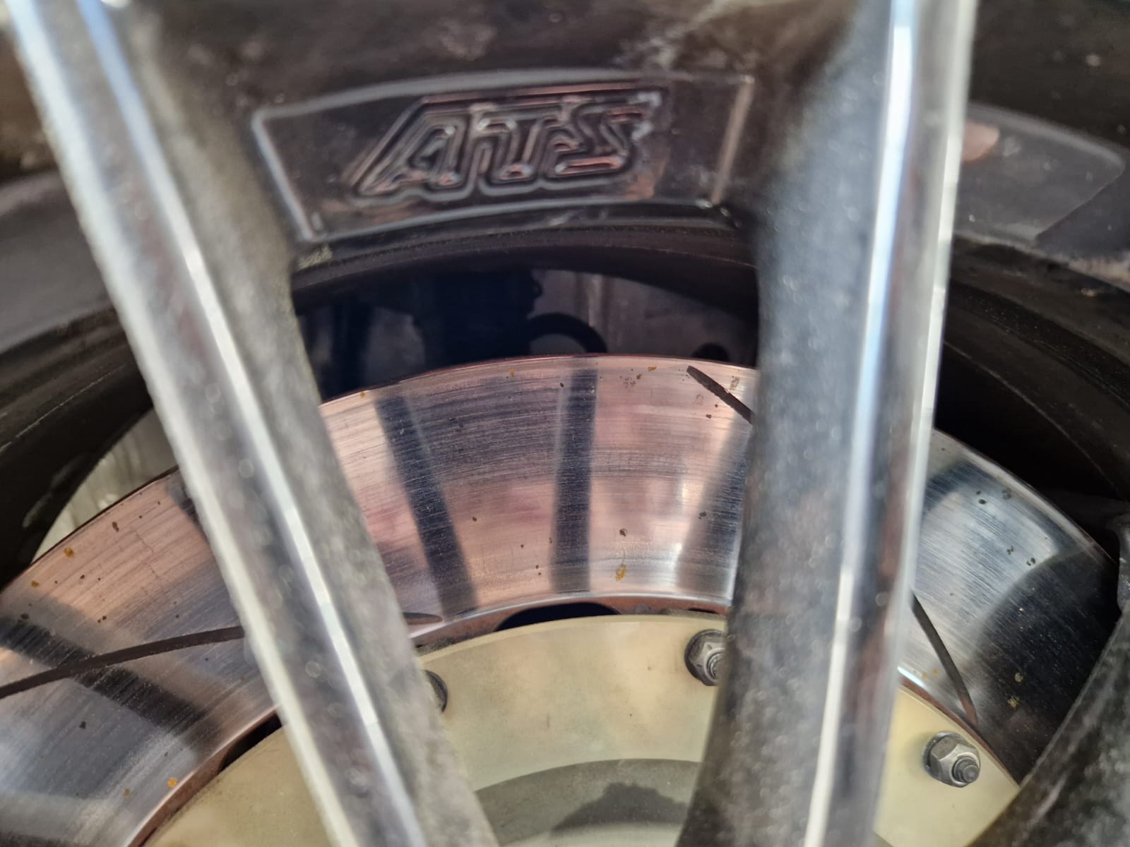

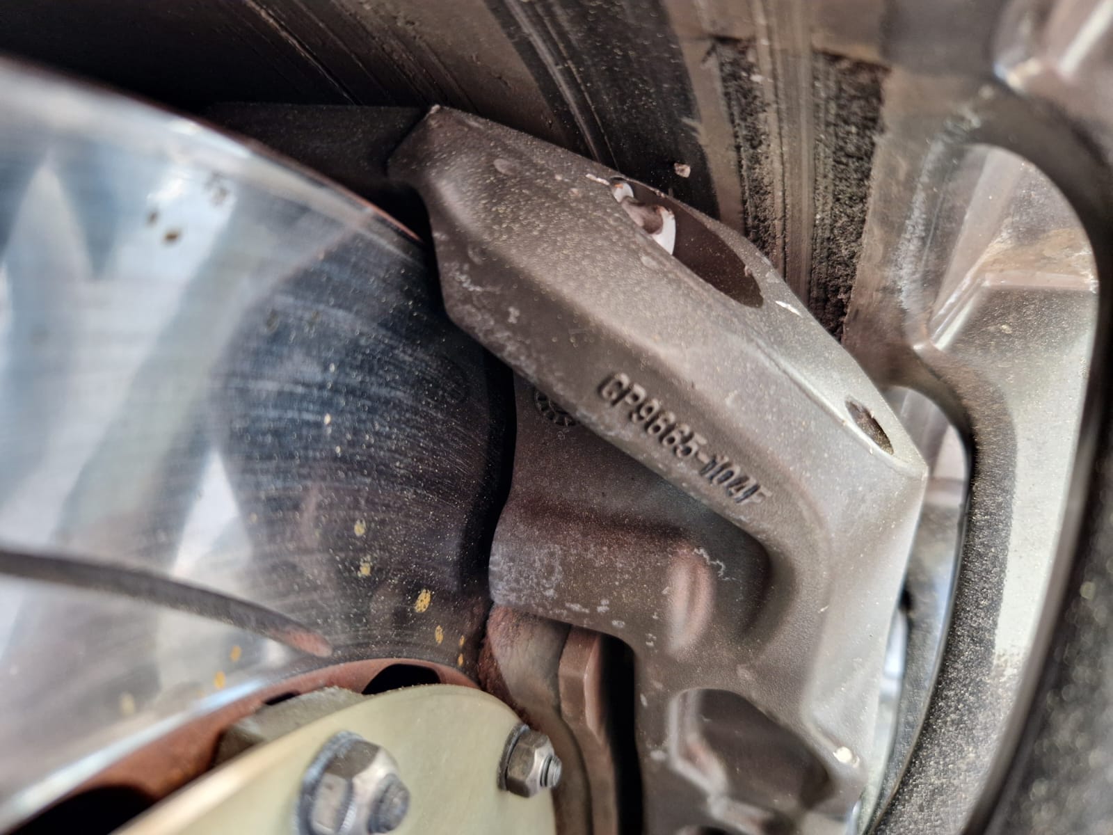

Den fahr ich im TTRS ebenfalls in der AP 5000R, Verschleiss ist minimal.
Hab extra mal ein Foto gemacht, so sieht meine Bremse nach ca. 1.000km Einsatz aus.
Beläge (25mm) sind übrigens noch die ersten drin, aber mein TT ist mit ca. 1260kg wohl einiges leichter als dein M4.

:52_fearful: Krass, der Unterschied von zwei so nahezu identisch klingenden Belägen...
RST1 vs RSL1 ...
Wobei der M4 von dir ja auch sicherlich etwas schwerer ist als Fox's TTRS, oder?
Ich habe zwar kein Vergleichsbild, aber meine Scheiben sehen ähnlich aus wie bei Fox. Ich habe die Langstreckenbeläge von PFC installiert und verwende originale AP-Scheiben auf der 5000R. In unserer Gruppe haben wir verschiedene M-Modelle, und mir sind solche Hitzerisse ebenfalls nicht bekannt. Daher würde ich den gleichen Vorschlag wie FOX machen.
Meine Scheiben auf der AP sehen genauso aus. Sind aber deutlich gebrauchter. Das Bild hat sich aber auch nicht verschlechtert. Evtl. sehen die halt einfach nach dem erstem Mal so aus und bleiben aber dann auch so??
