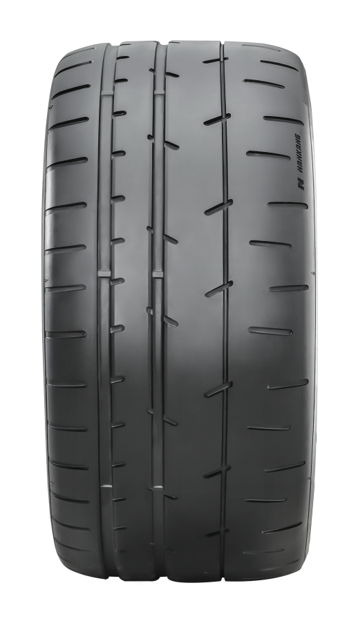

Ich denke schon, selbst auf der Offiziellen Nankang Seite ist er zwischen dem AR-1 und dem NS2R gelegen.
Ich hoffe, dass Nankang hier das Grössensortiment des AR-1bzw NS2R übernimmt. Nankang ist einer der wenigen Hersteller, der auch die exotischen Grössen im Angebot hat.
das Profil sieht jedenfalls dem Yokohama A052 täuschend ähnlich.
Ich dachte anfangs auch, dass am Testauto der Yoko montiert ist. :3_grin:

Nankang bringt im Frühjahr auch einen AR-1 Nachfolger, bzw eine leicht strassenorientiertere Variante, den CR-S.
sieht interessant aus
https://www.nankangtyre.co.uk/products/motorsport/cr-s/
Der Reifen wurde schon vor über einem Jahr in den USA vorgestellt und ist dort auch erhätlich soweit ich mich erinnern kann. Ich hatte darüber mal mit Chris im Oktober 20 etwa unterhalten, da war der schon angekündigt. Scheint auch mit der Lautstsärke des AR1 zu tun zu haben, dahingehend werden die Vorschriften ja auch immer enger, er wird also wohl auch ein gutes Stück leiser werden...

Fallt etwas breiter aus
https://www.instagram.com/p/CifpQ4ajNVu/
Wie viele von euch bereits wissen, wird es 2023 einen neuen Semislick von NANKANG Motorsport geben. Er heißt CR-S, kommt mit E-Prüfzeichen und nach EU-Reifenlabel.
Heute haben wir ein Testfitting gemacht, um Ihnen die wichtigsten Unterschiede zum eigentlichen AR-1 aufzuzeigen. Wir wählen die sehr beliebte Größe 265/35-18, die auf einer 10×18-Felge montiert ist.
Obwohl die Gesamtbreite gleich ist, ist die Profilbreite beider Reifen sehr unterschiedlich
AR-1: 240 mm
CR-S: 255 mm
Wie kann das sein?
Der AR-1 hat einen Felgenschutz, der CR-S nicht. Stattdessen ist die Lauffläche viel breiter und nutzt die volle Breite des Reifens.
Dann fällt natürlich das neue Profildesign des CR-S auf. Mehrere Längsrillen lassen den Reifen ruhiger abrollen. Und der zusätzliche Gummi von 15 mm bietet mehr Grip.
Ihr dürft gespannt sein.
