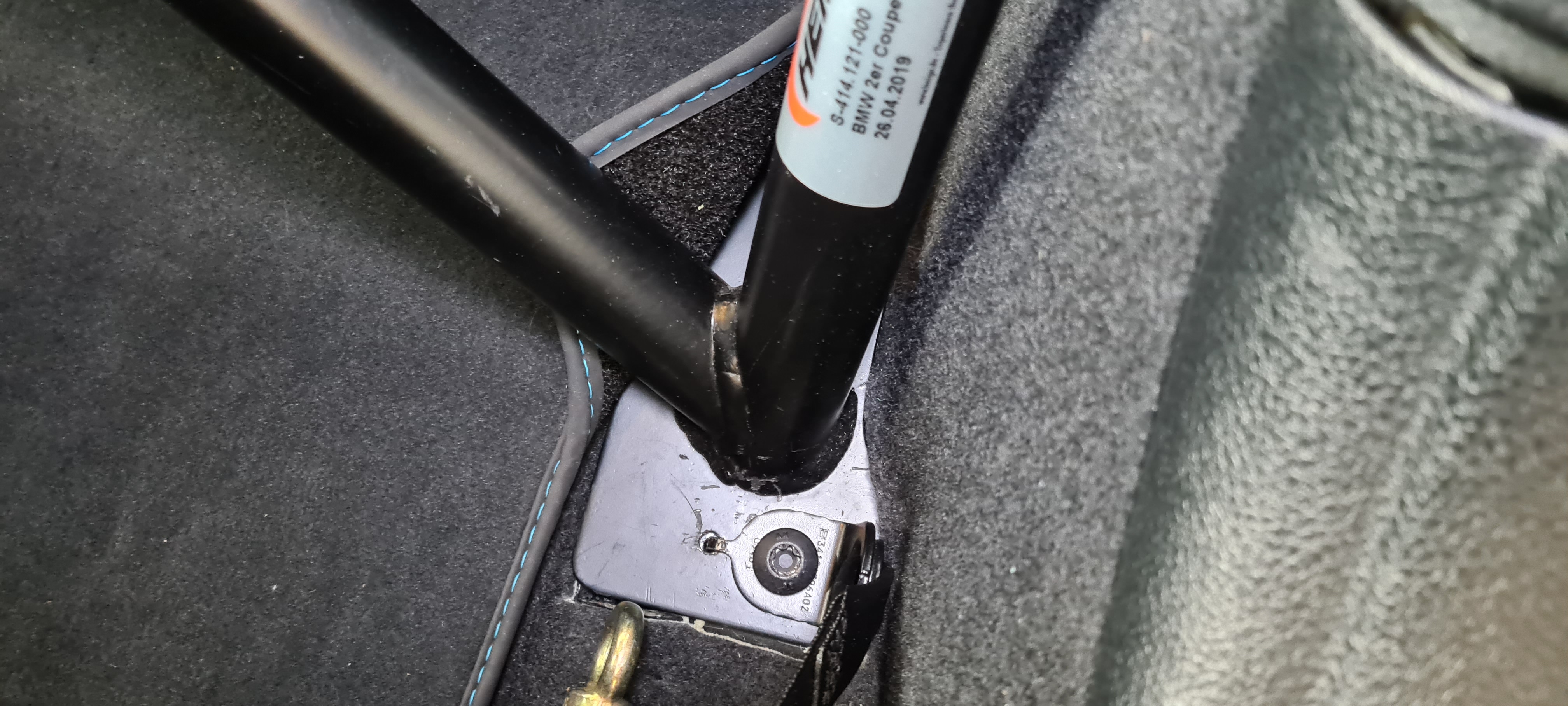

@DWD47@ApetriBesten Dank für die Vorschläge. Der Heiko Bügel sieht gut aus. Wie ist das mit der Befestigung im Fußraum denn gelöst? Muss da gebohrt werden?
Inwiefern hast du da Sicherheitsbedenken?
Selber gedanke wie @Minimallaeufer
vor 12 Stunden schrieb Apetri:
Der hier von Heigo sollte deine Anforderungen erfüllen, die Eintragung von bekannten Herstellern ist wirklich entspannt.
Über die Teilenummer kannste den auch direkt mal bei Heigo anfragen.
Wird der Bügel hier "nur" über die Gurthaltelascheschraube am Boden fixiert?
vor 20 Stunden schrieb MCK:
Nope, wird mit der Gurtschraube am Boden gehalten.
vor 11 Stunden schrieb DWD47:
Jop, ist mit einer der stabilsten OEM Punkten ohne Bohren zu müssen, somit recht unbedenklich.
