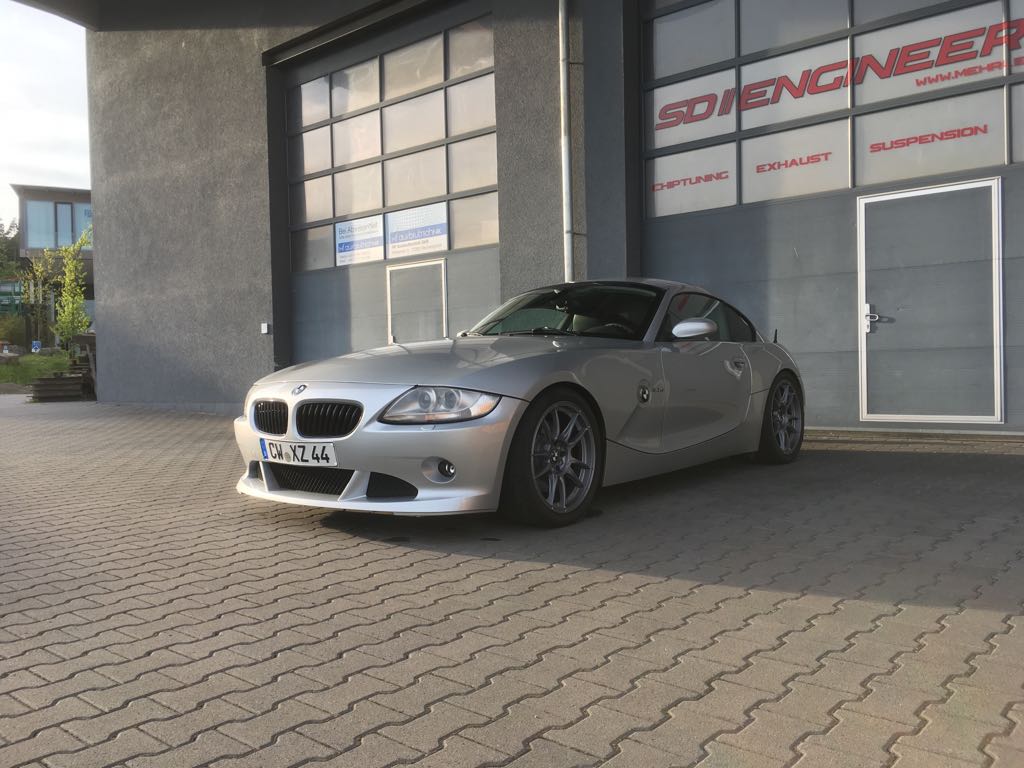

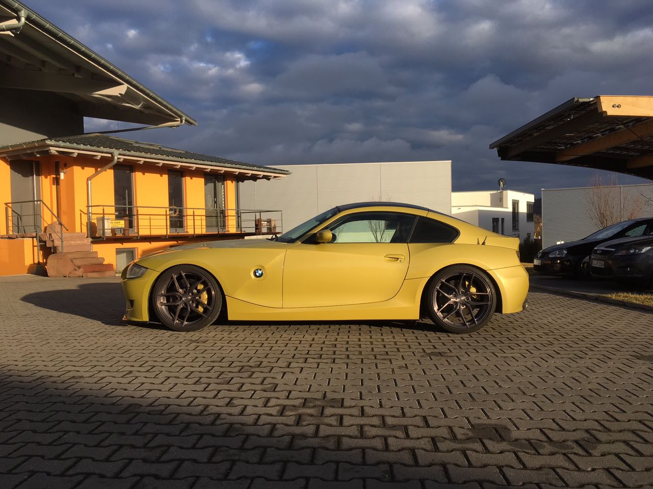

11/2018 bin ich also in Besitz dieses Wagens gekommen:
Eckdaten:

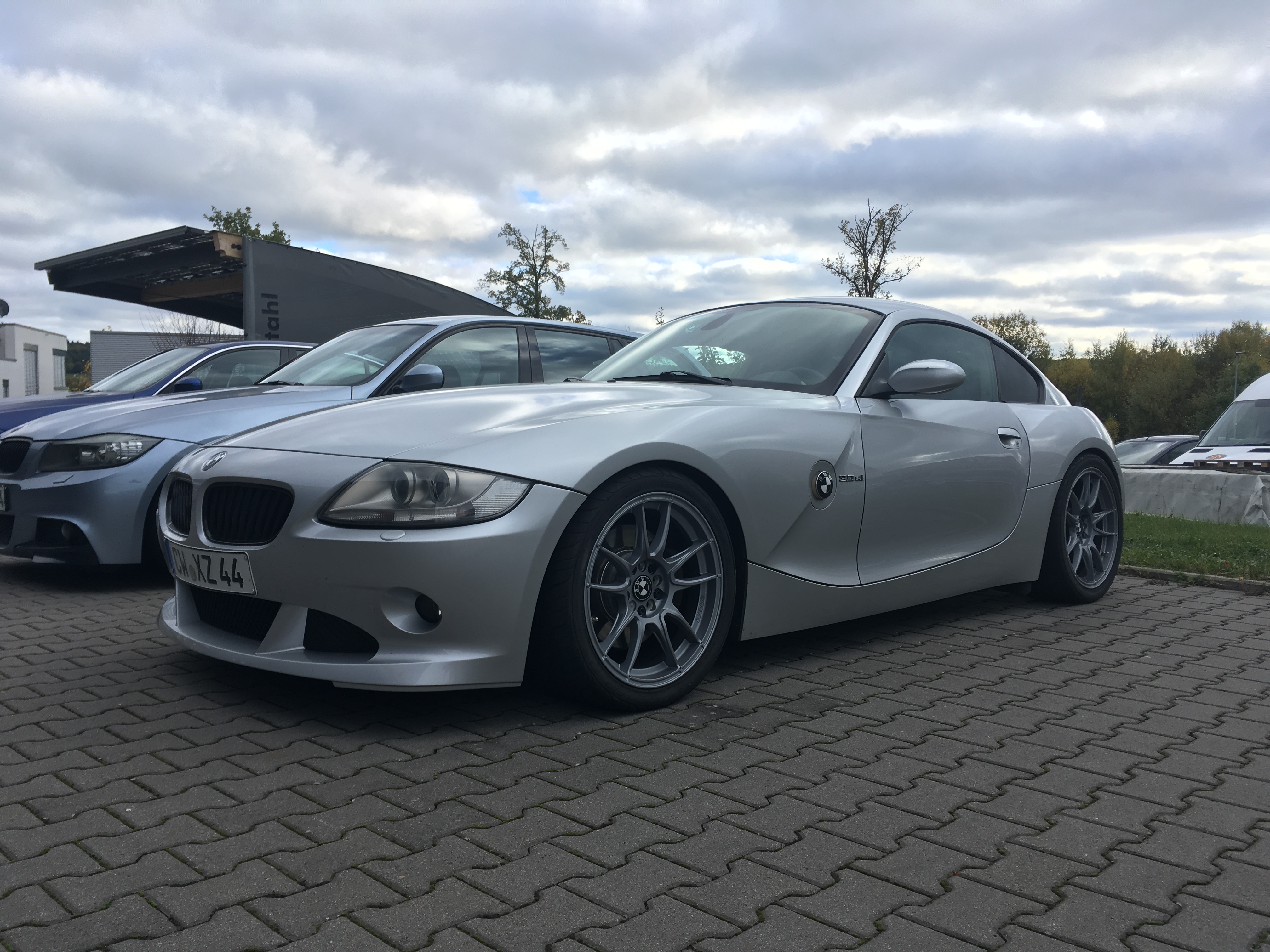

BMW Z4 E86 3.0Si Coupe
Laufleistung: 188 tkm
Motor: BMW N52B30
Getriebe: Handschalter
Fahrwerk: Serie mit H&R Federn
Räder: MOTEC NITRO 8.0x18 ET30
Reifen: Federal 595 RS-R 235/40 R18
Im Besitz meines Cousins (hatte mir den Z4 Ende 2016 "nachgekauft") gab es unter anderem die Tieferlegungsfedern, die Motec-Felgen, neue Magnetventile für die VANOS und neue Querlenker vorne - also nur Instandhaltungsmaßnahmen / optische Verbesserungen.

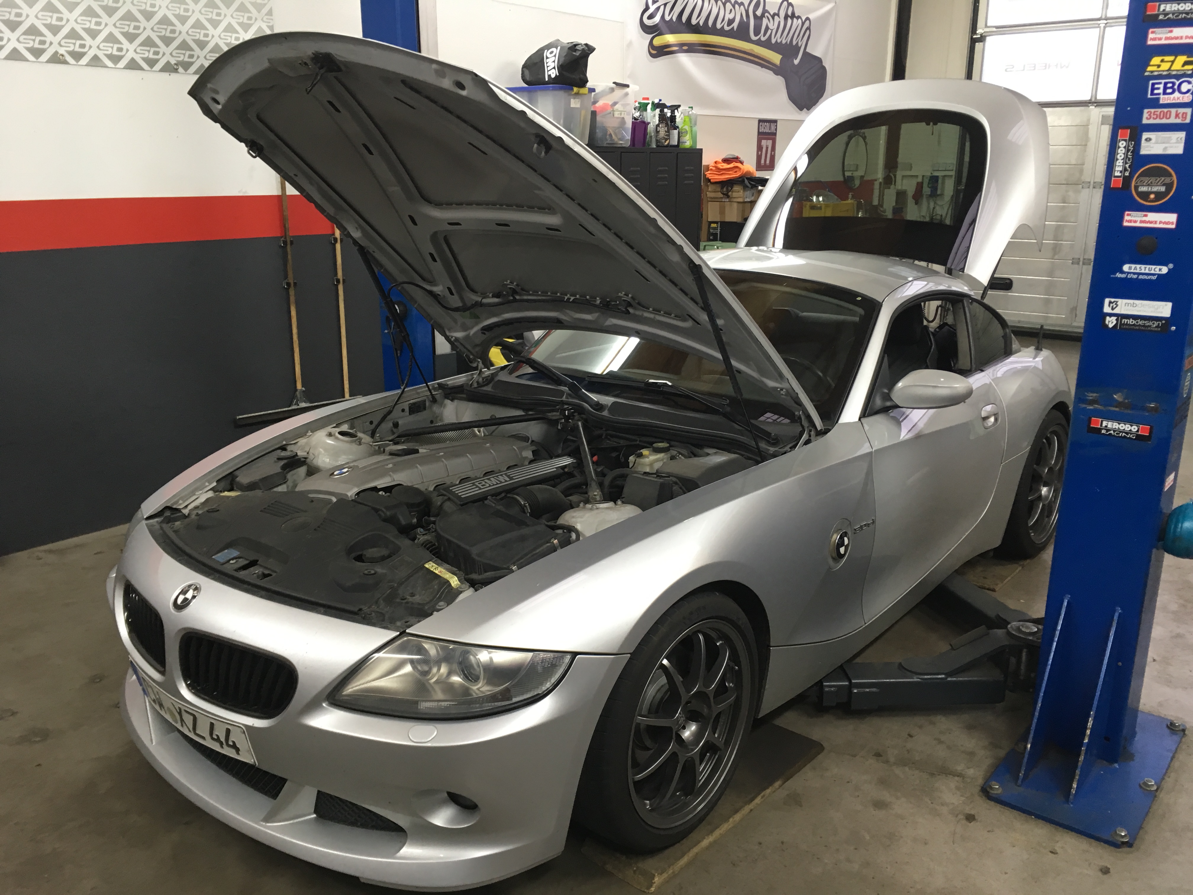

Ich bin den Wagen nur einmal kurz gefahren nach dem Kauf und habe ihn dann erstmal in die Werkstatt gepackt. Hier noch die letzten Schnappschüsse vor dem Umbau:
Wie man erkennen kann passt die Farbe der Türe nicht so ganz zum Rest - war eine Meisterleistung seitens BMW - das ging tatsächlich auf Kulanz nachdem der Wagen bis zuletzt SH-gepflegt war, wenngleich der Zustand dies nicht unbedingt vermuten ließ. Mich hat es nicht weiter gestört / stört das nicht... fährt ja trotzdem und dann tun unvermeidliche Steinschläge und sonstige Kampfspuren nicht ganz so sehr weh, wie das beim gelben QP der Fall gewesen wäre.
Da wie oben genannt ja das Budget beschränkt war (Quasi nur der Erlös meines defekten Porsche und einige teile, welche sich angesammelt hatten), war der Plan, erstmal nur das nötigste zu machen um das Fahrzeug dann erstmal 2019 zu testen und Schritt für Schritt weiter zu optimieren. Dies wäre auch deshalb sinnvoll gewesen um im Falle eines "Nichtgefallens" das Fahrzeug weiter veräußern zu können... aus der Überschrift könnt Ihr entnehmen, dass dieser Plan irgendwie nicht so hinhaute :D

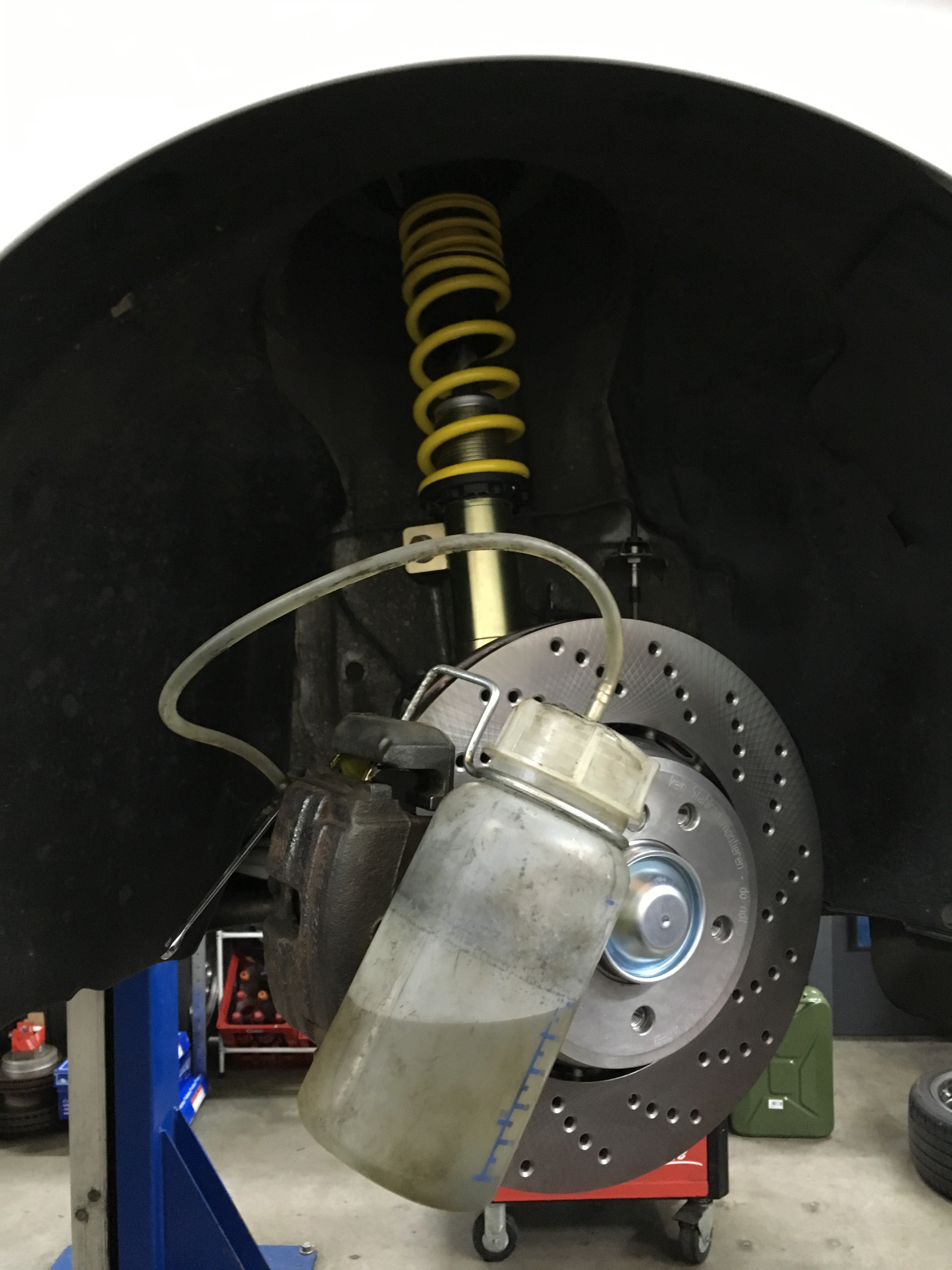

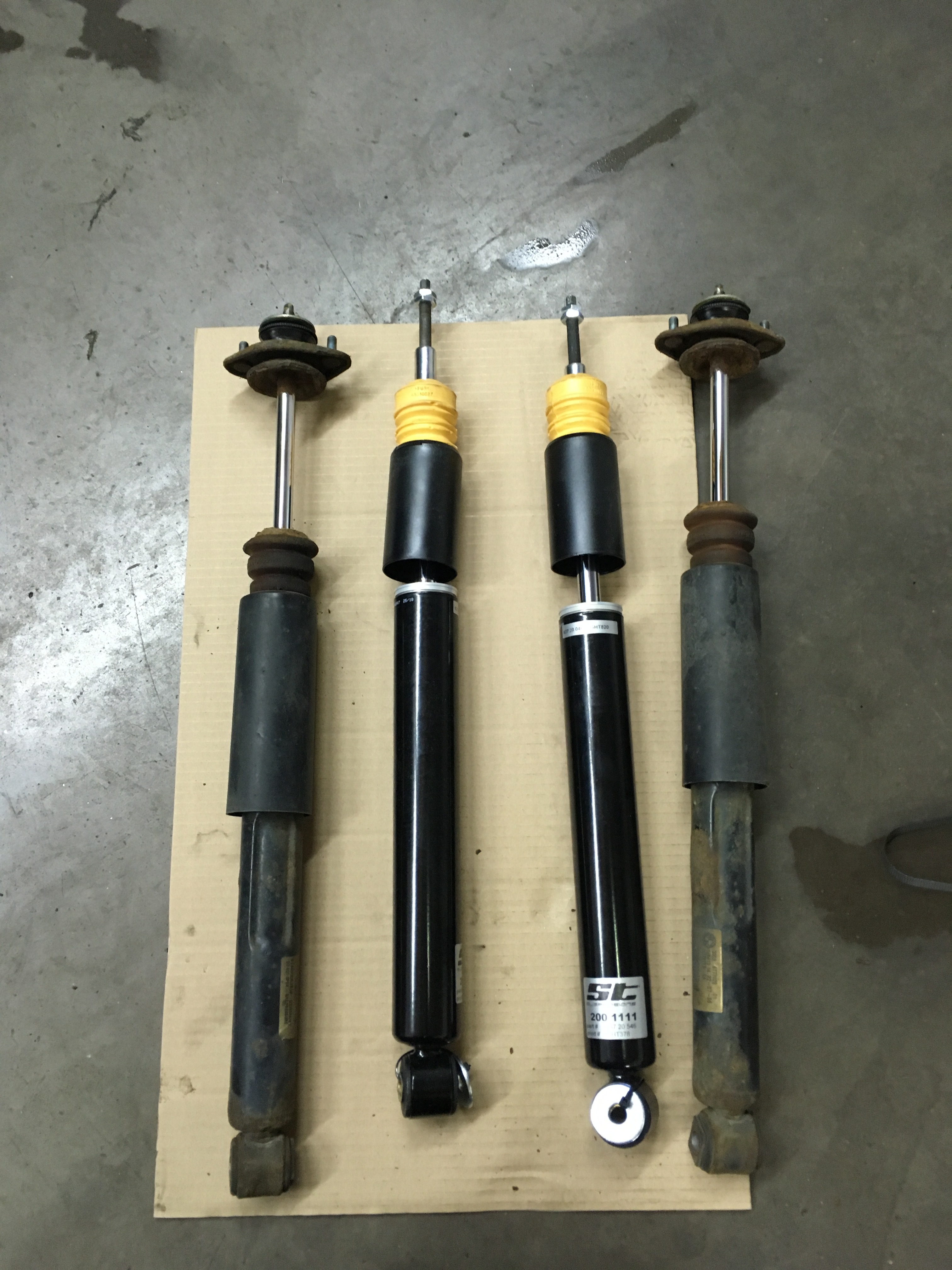

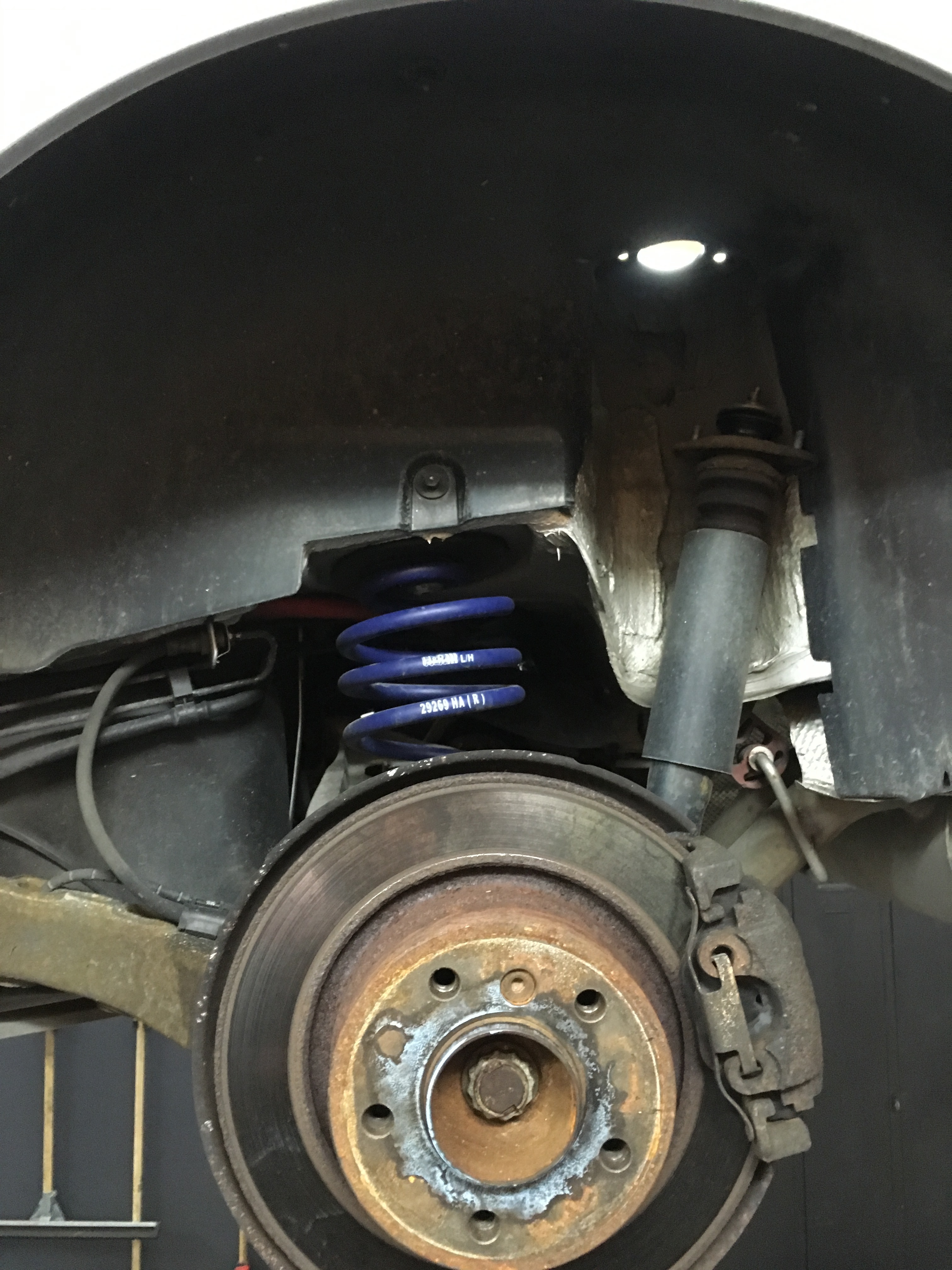

Bereits zum Zeitpunkt des Kaufes war folgendes geordert:

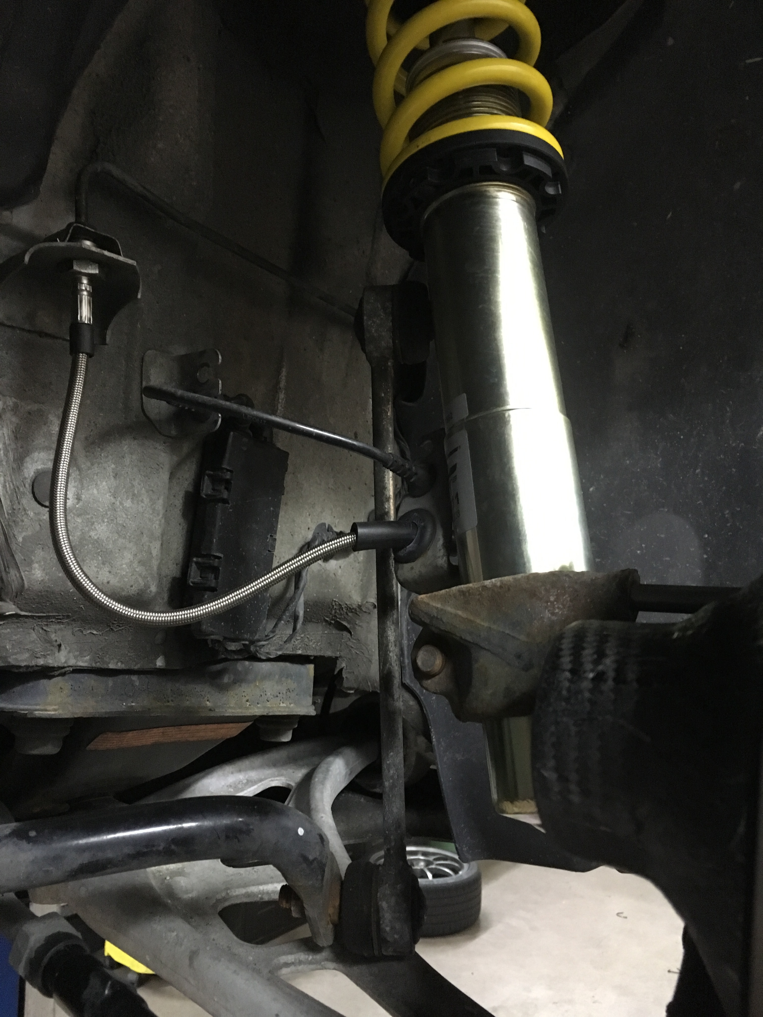

Fahrwerk: ST-XTA
Bremse: Scheiben VA BMW Compound Bremsscheiben mit Pagid RSL29 und Stahlflex-Bremsleitungen

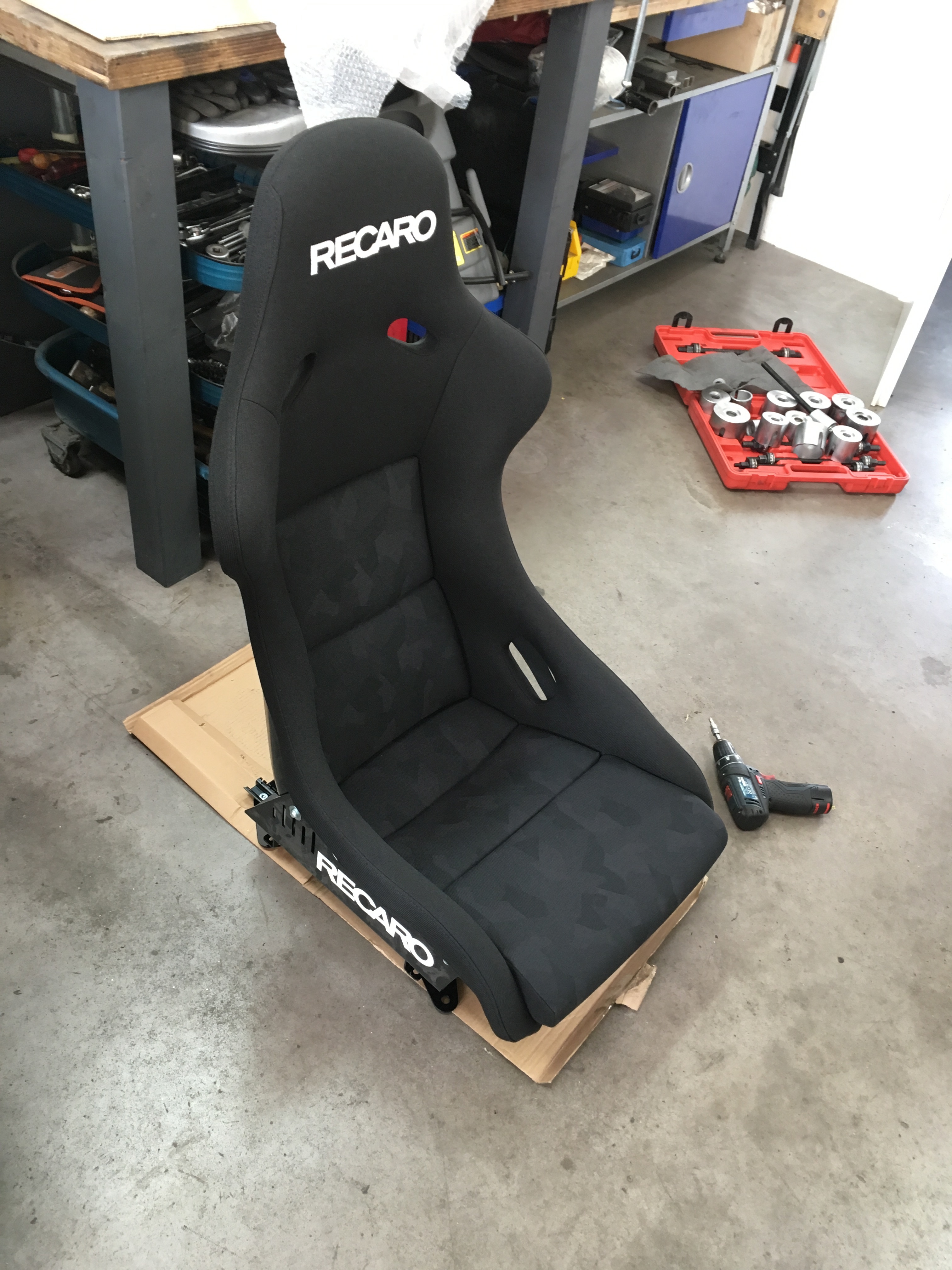

Sitze: Recaro Pole Position

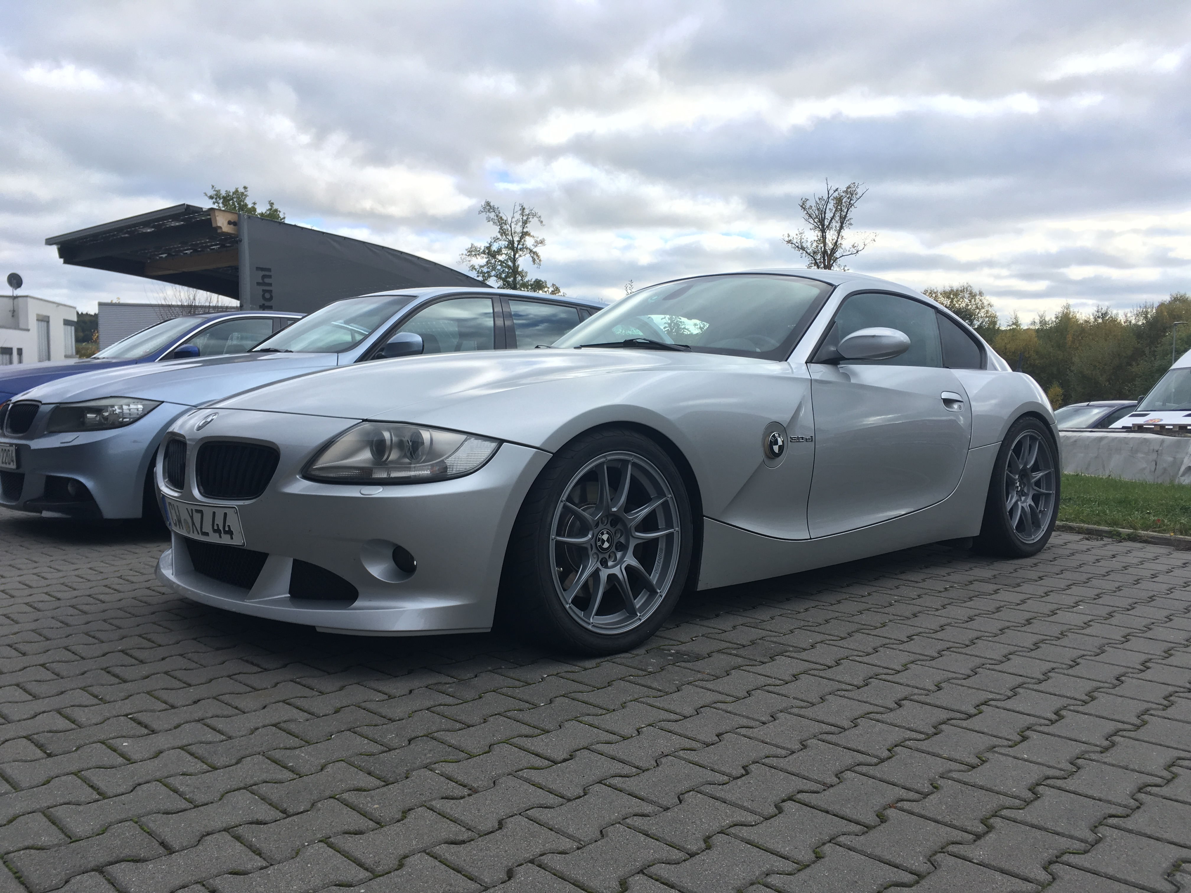

Mir lief irgendwo im Z-Roadster-Forum ein erschwinglicher Satz OZ Alleggerita über den Weg - war auch noch in der Gegend und bei einem geplanten "besseren Reifen" schien es Sinn zu ergeben die 8Zoll schmalen Motec durch die 8,5er OZ zu ersetzen.
Ist natürlich immer Geschmacksache, mir persönlich haben die Motec aber deutlich besser gefallen - Form follows function :D

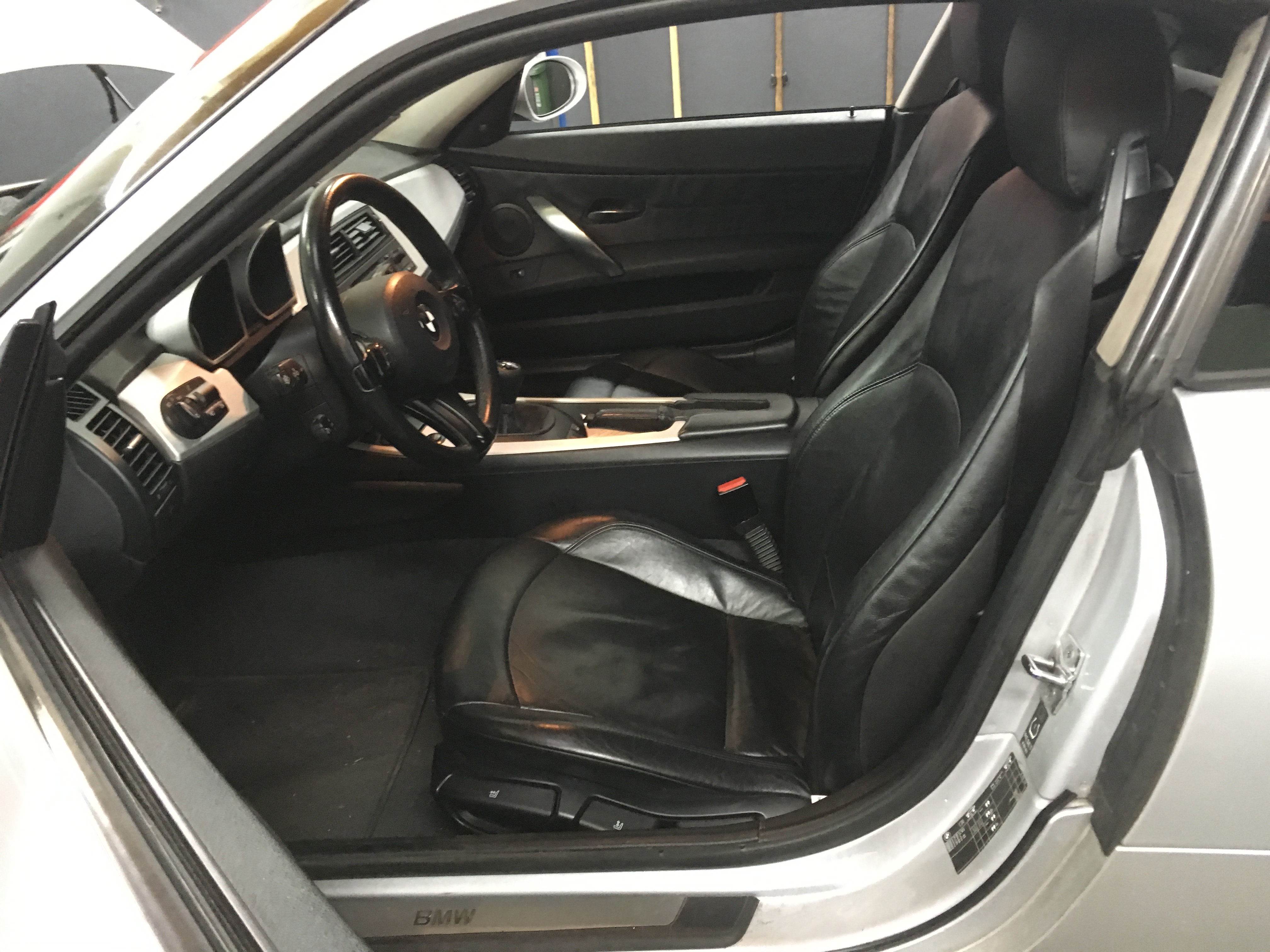

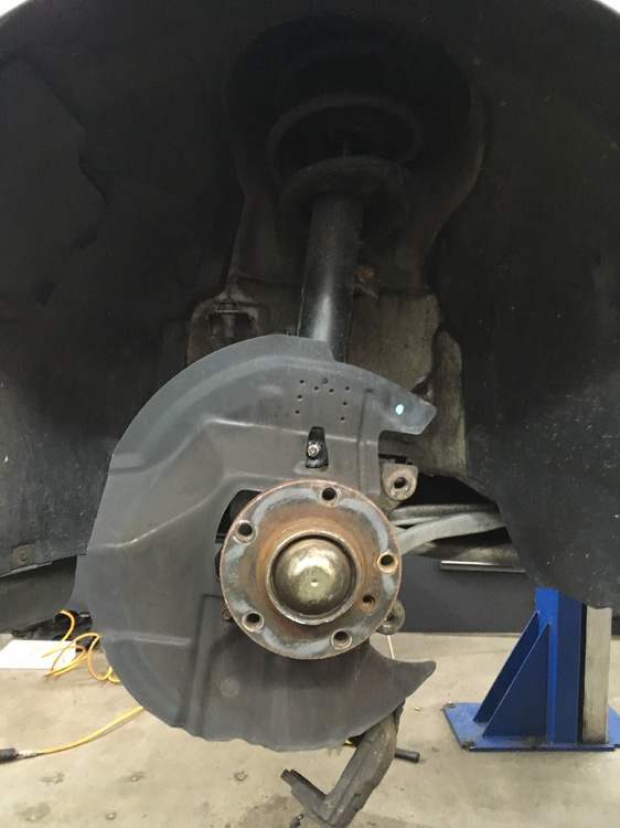

Je mehr und genauer ich mir den Z anschaute, umso mehr wurde mir klar, dass der Zustand weniger "erhaltenswert" war als ich ursprünglich glaubte... so begann ich dann irgendwann einfach mal das ein oder andere Verkleidungsteil und Teppiche auszubauen um die Wartezeit auf die Recaros zu überbrücken...

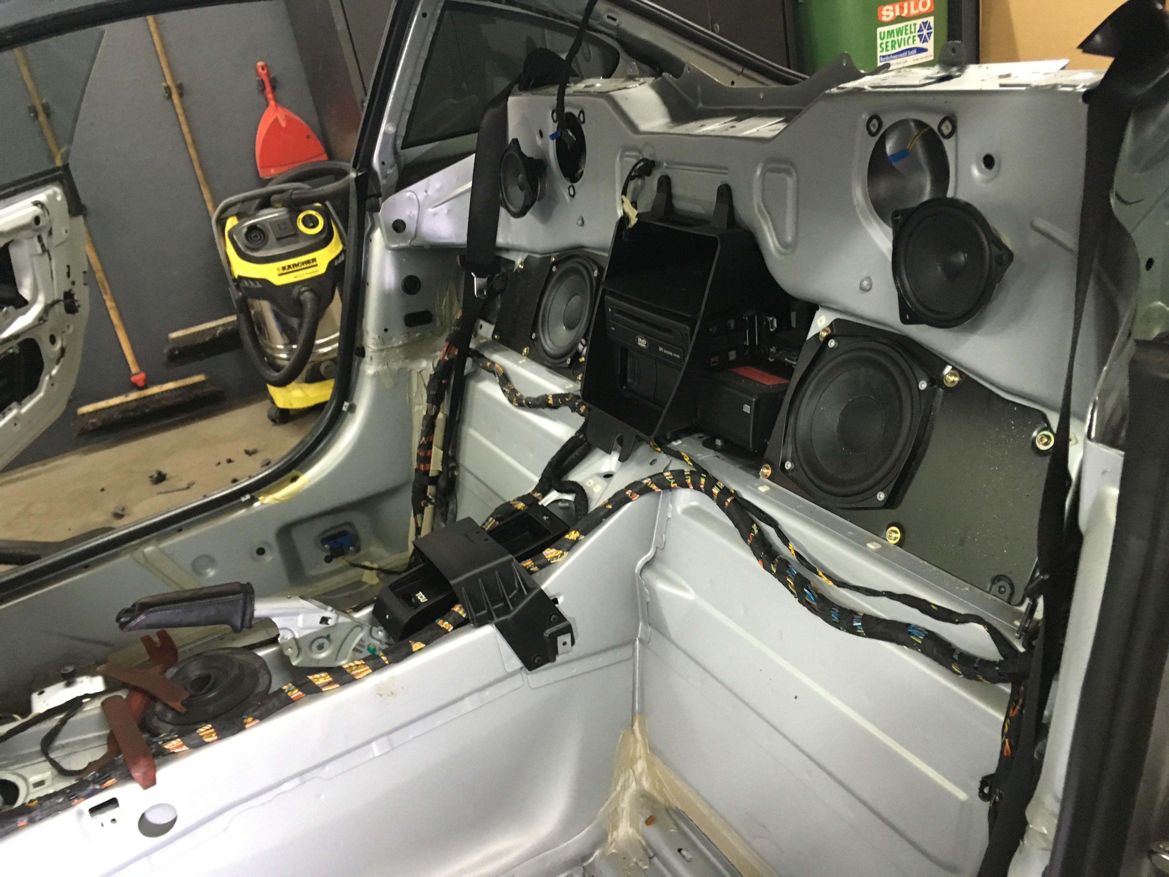

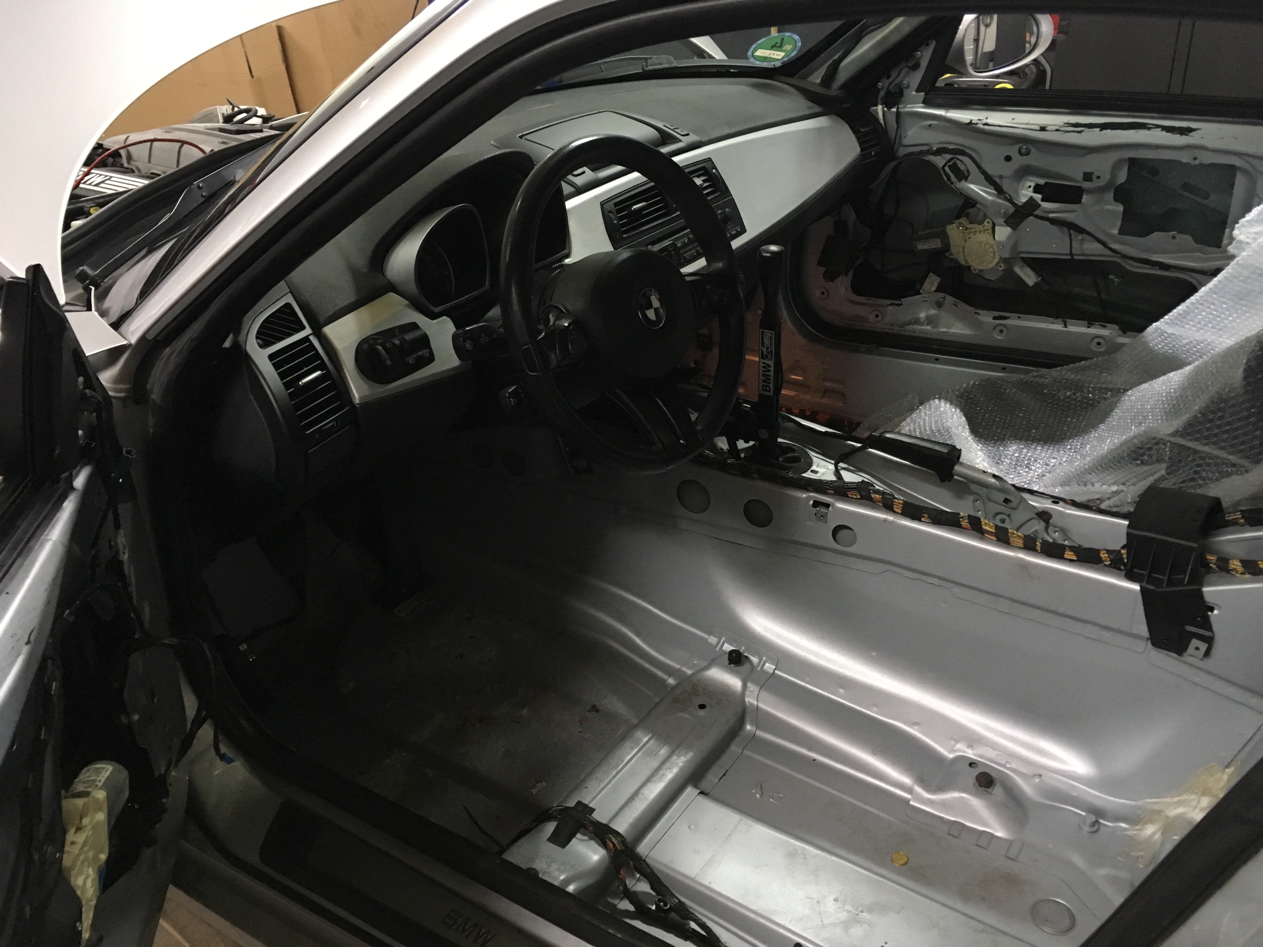

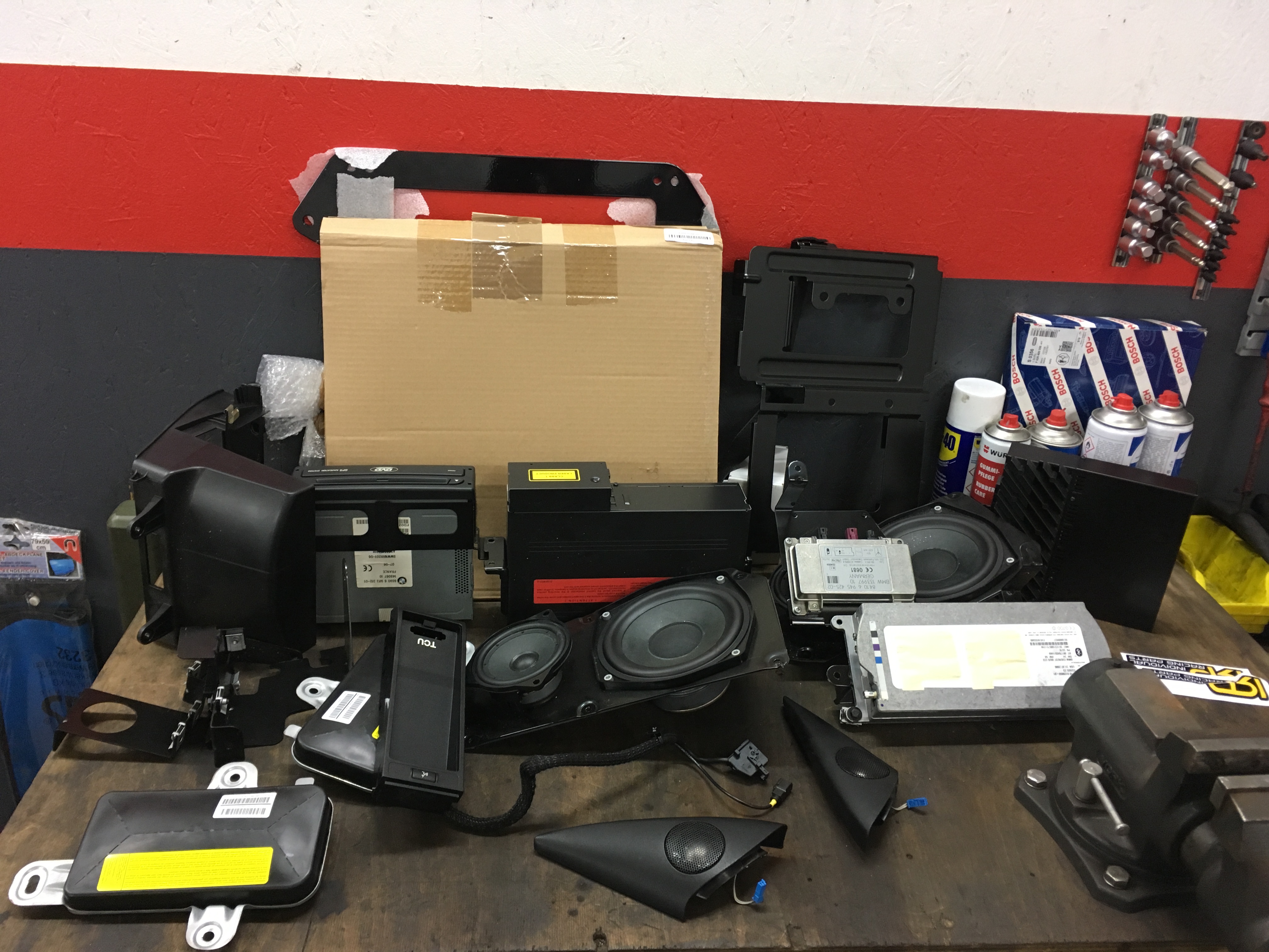

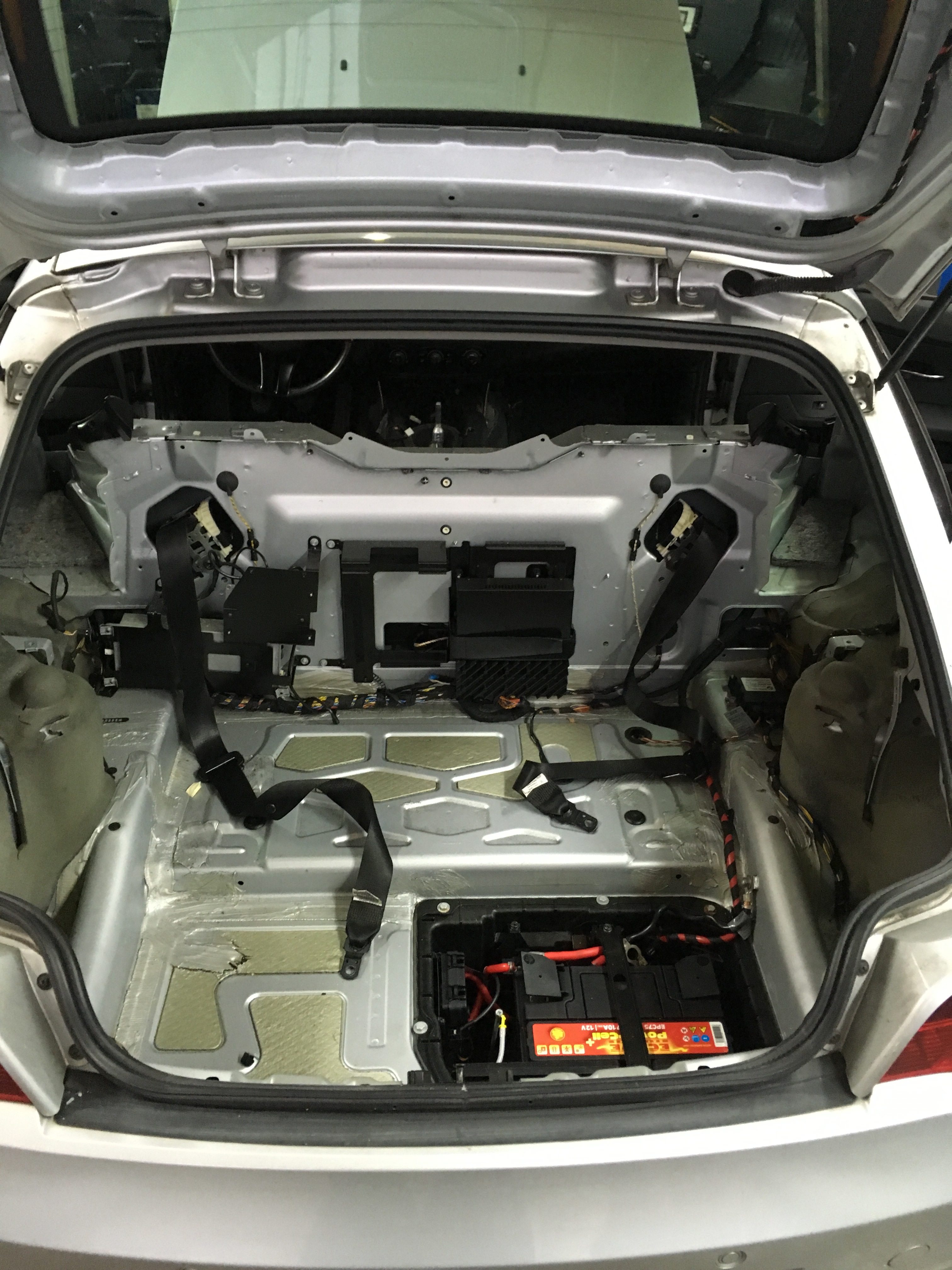

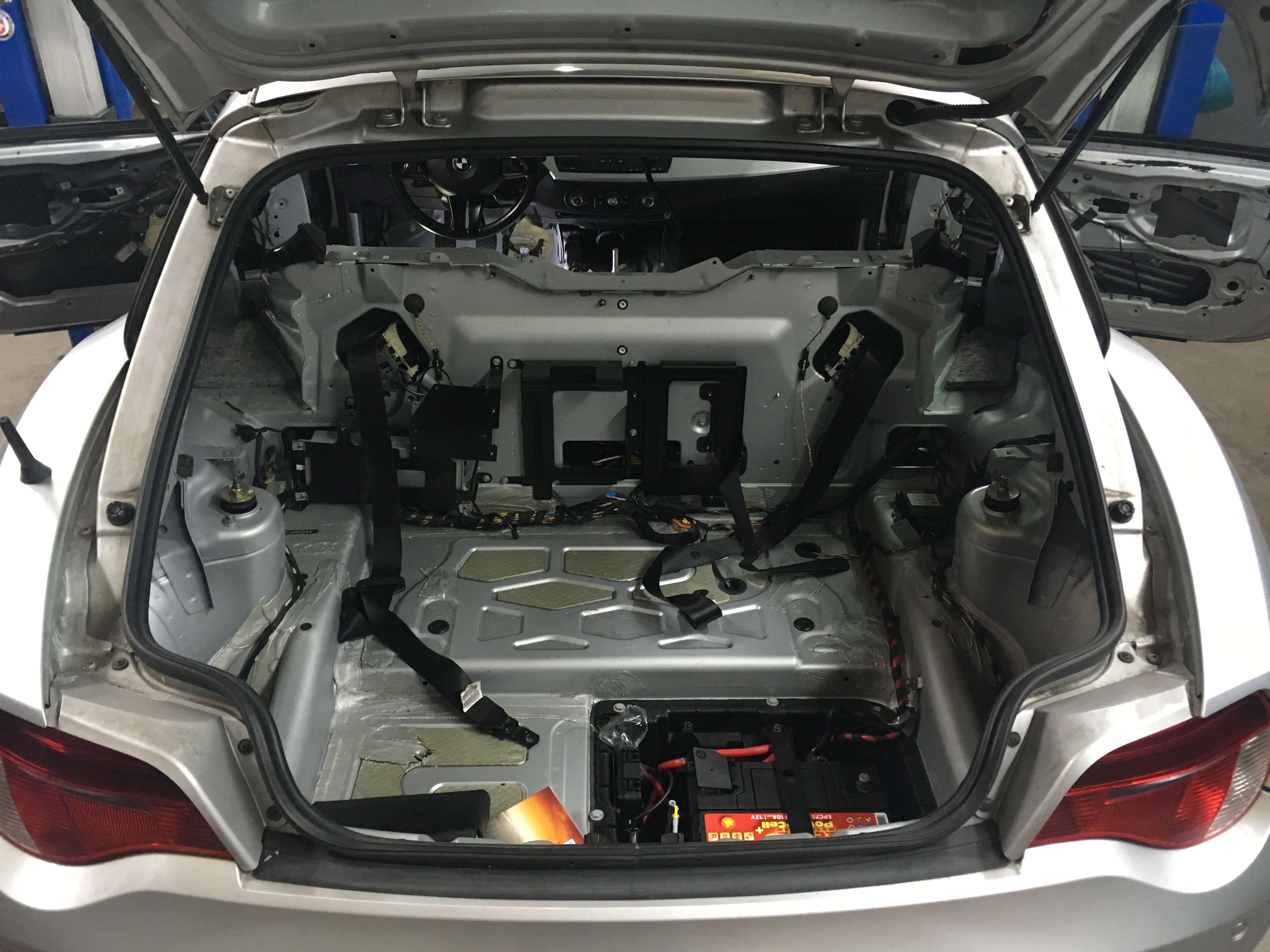

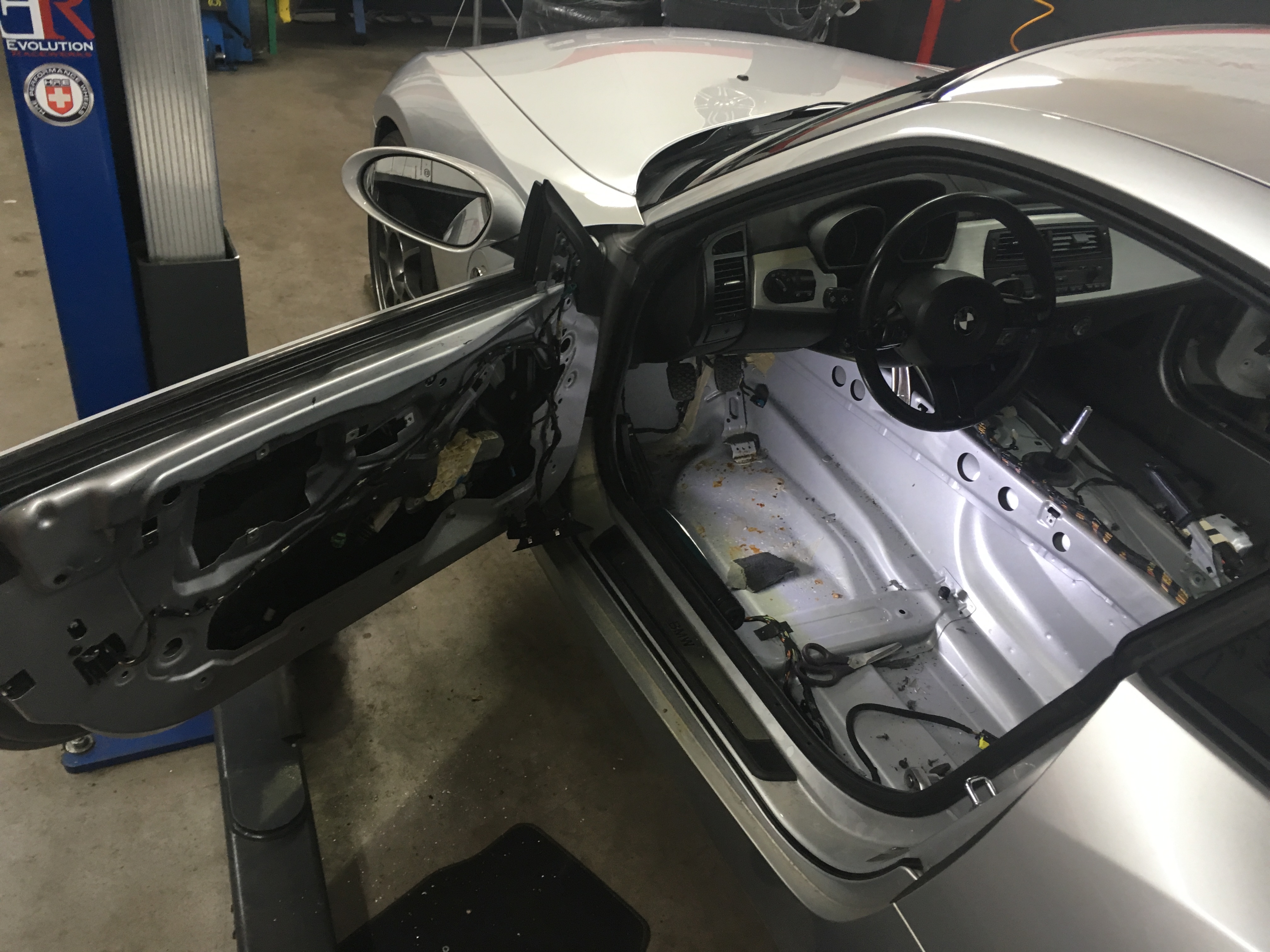

Irgendwann war der Punkt erreicht: NO WAY BACK! Ich reiß jetzt alles raus, was ich zum Fahren nicht benötige - unnötiges Gewicht, unnötige Funktionen...

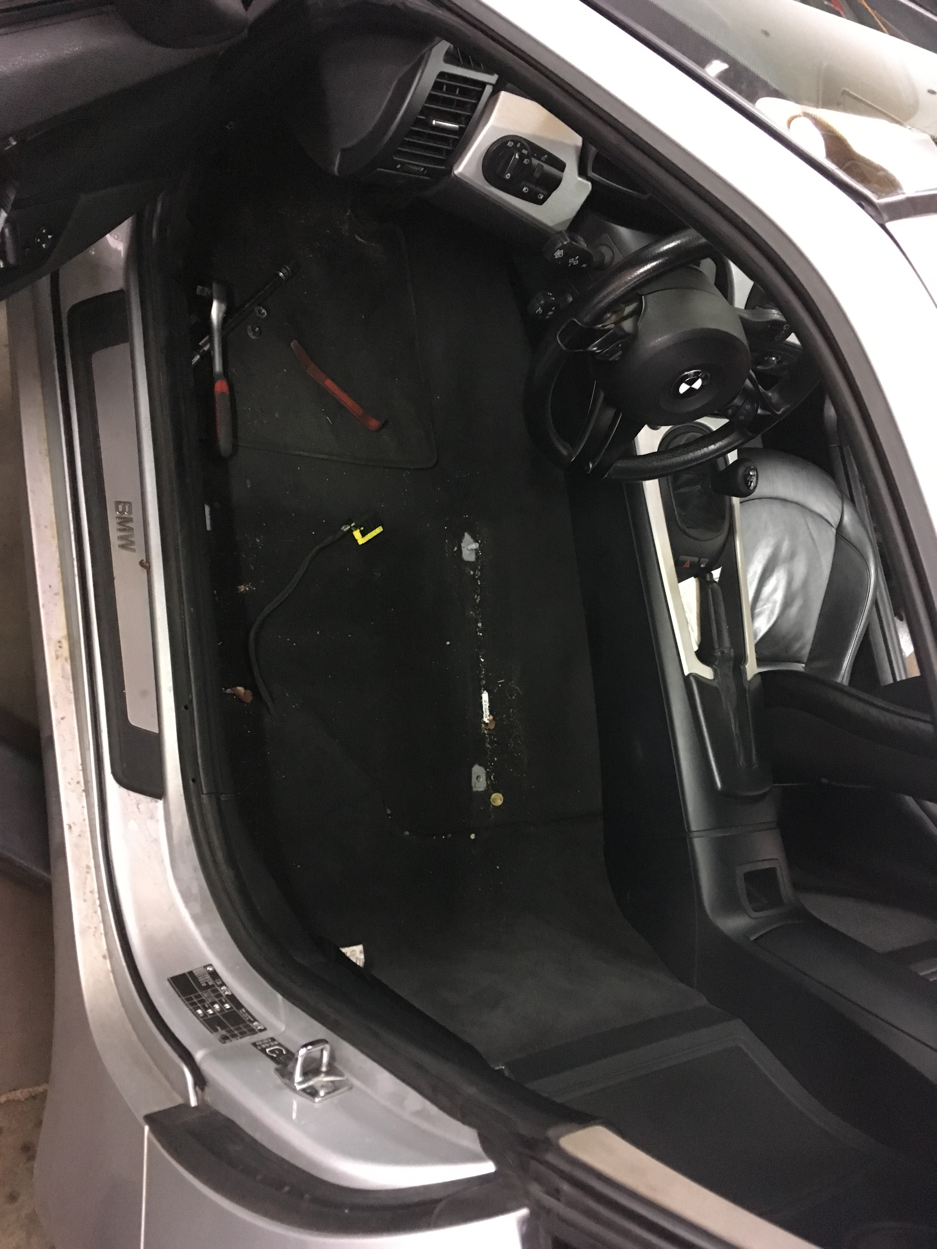

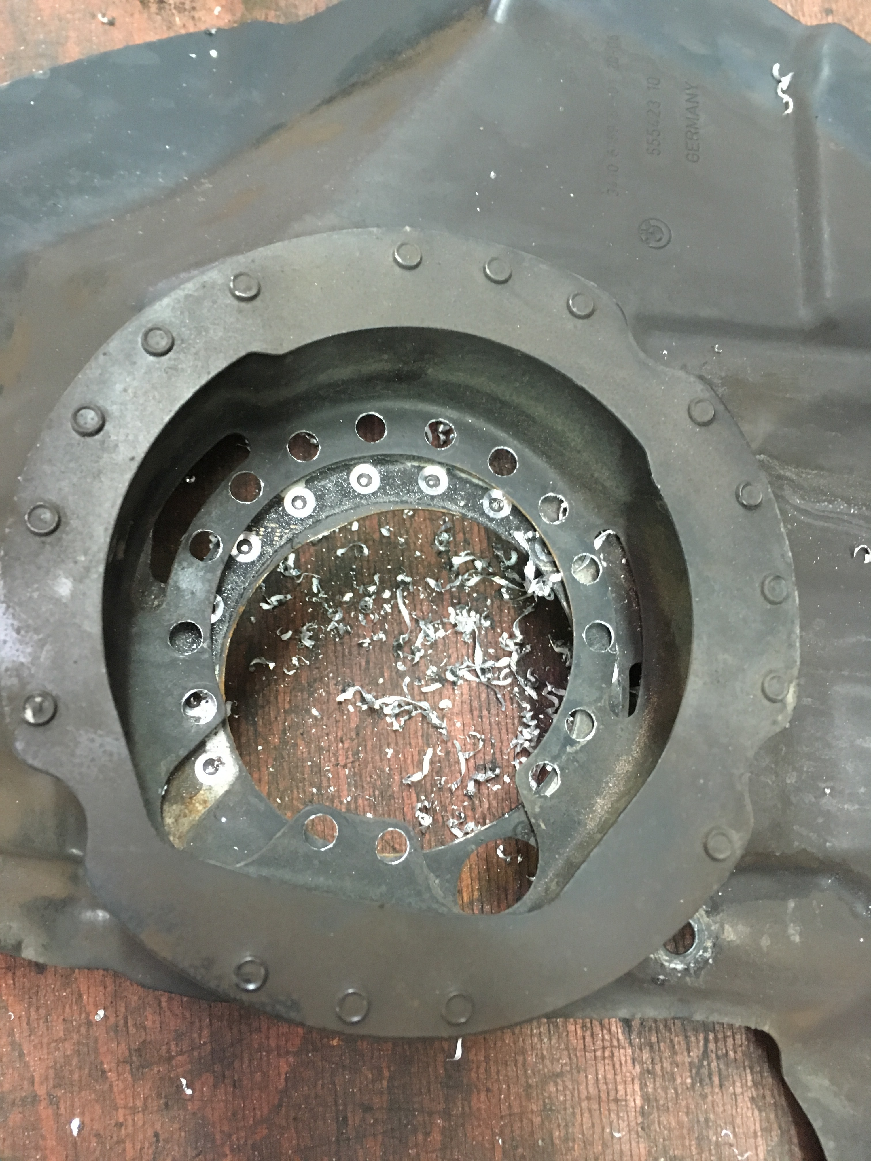

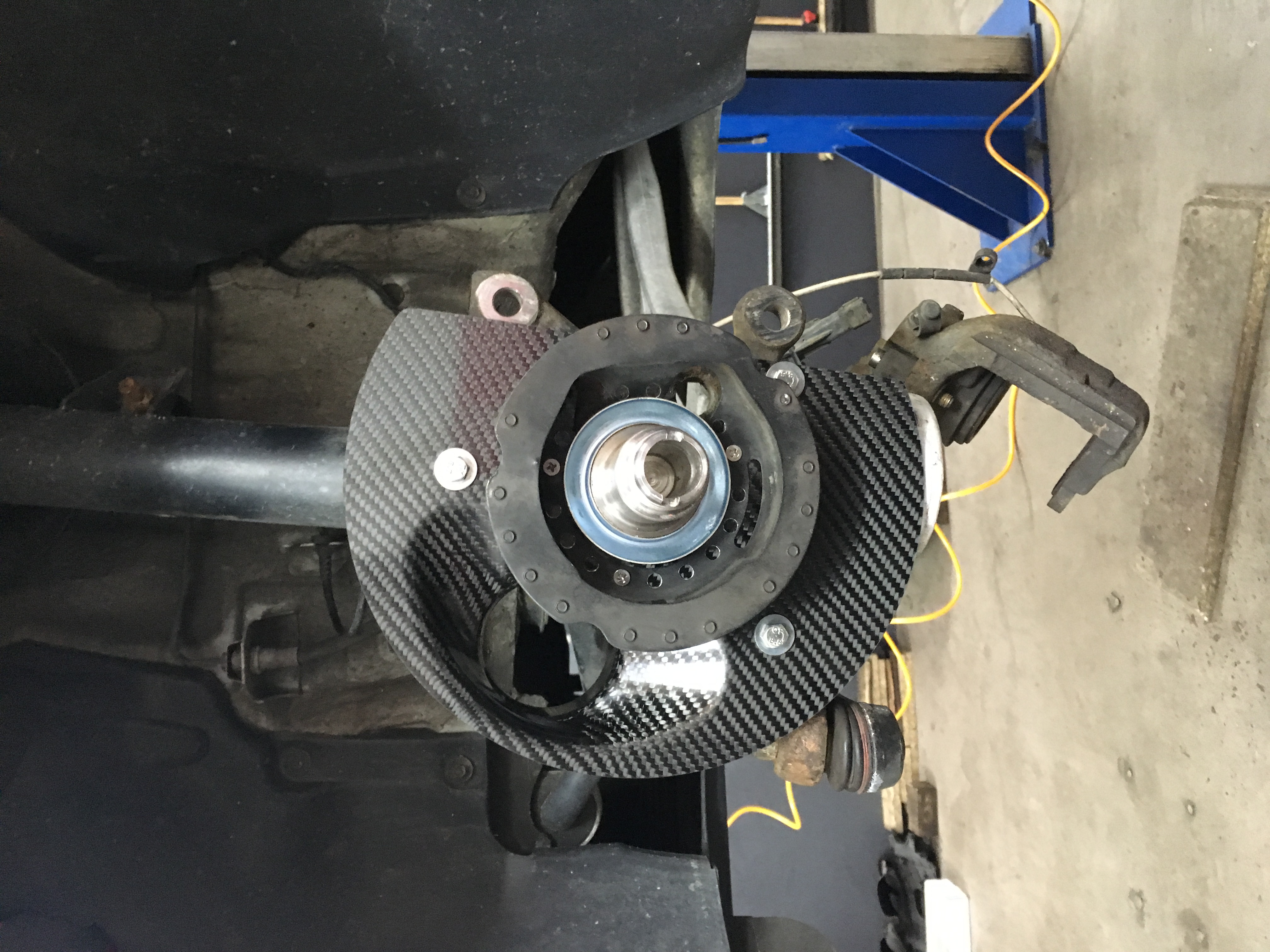

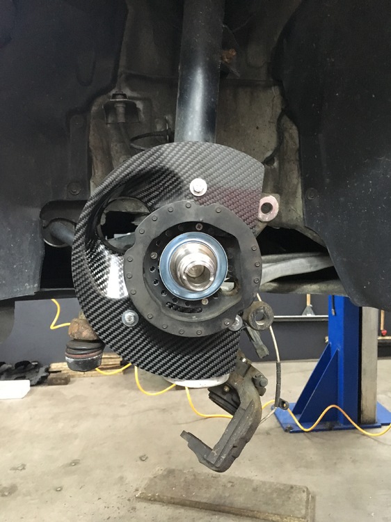

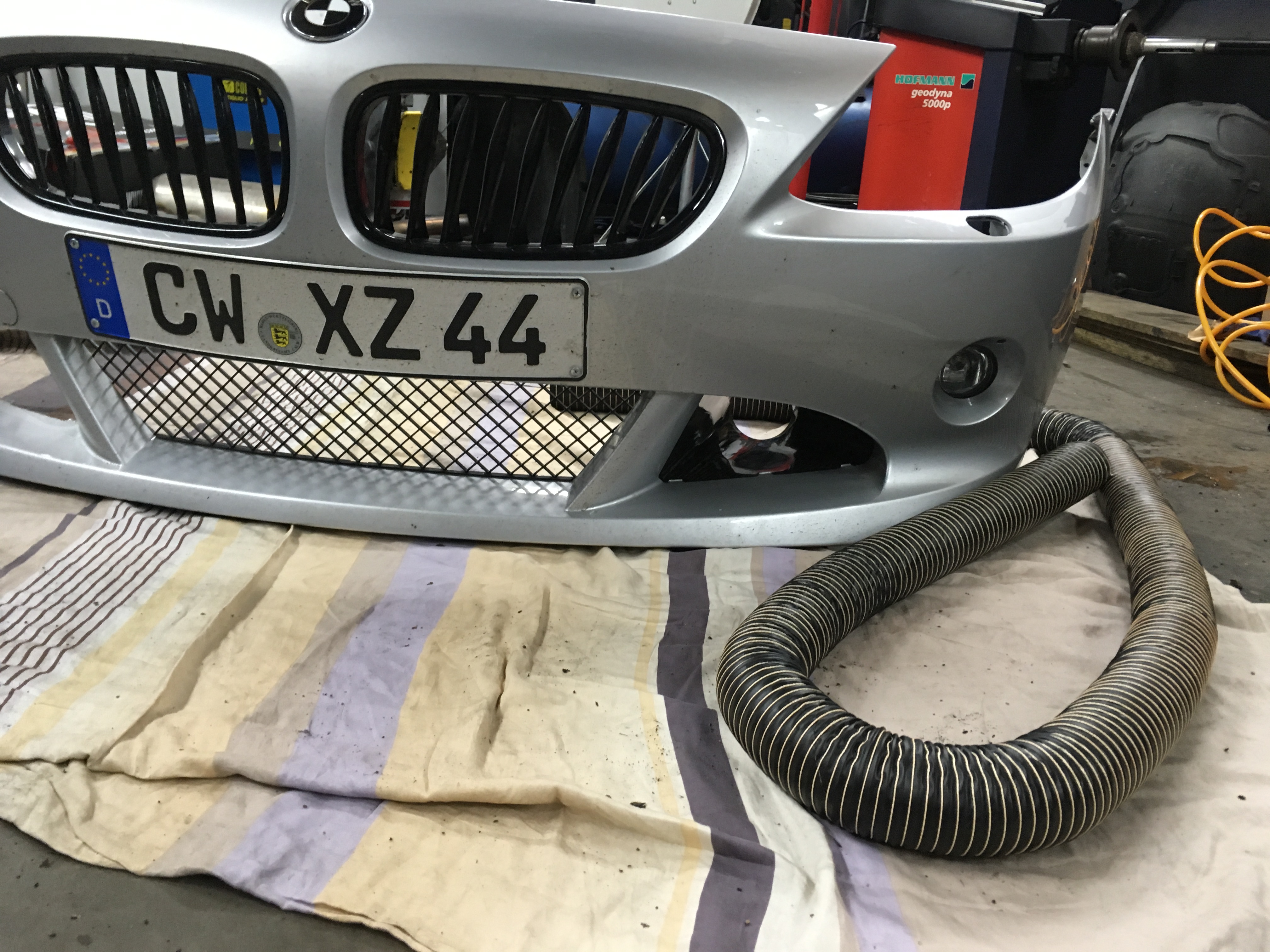

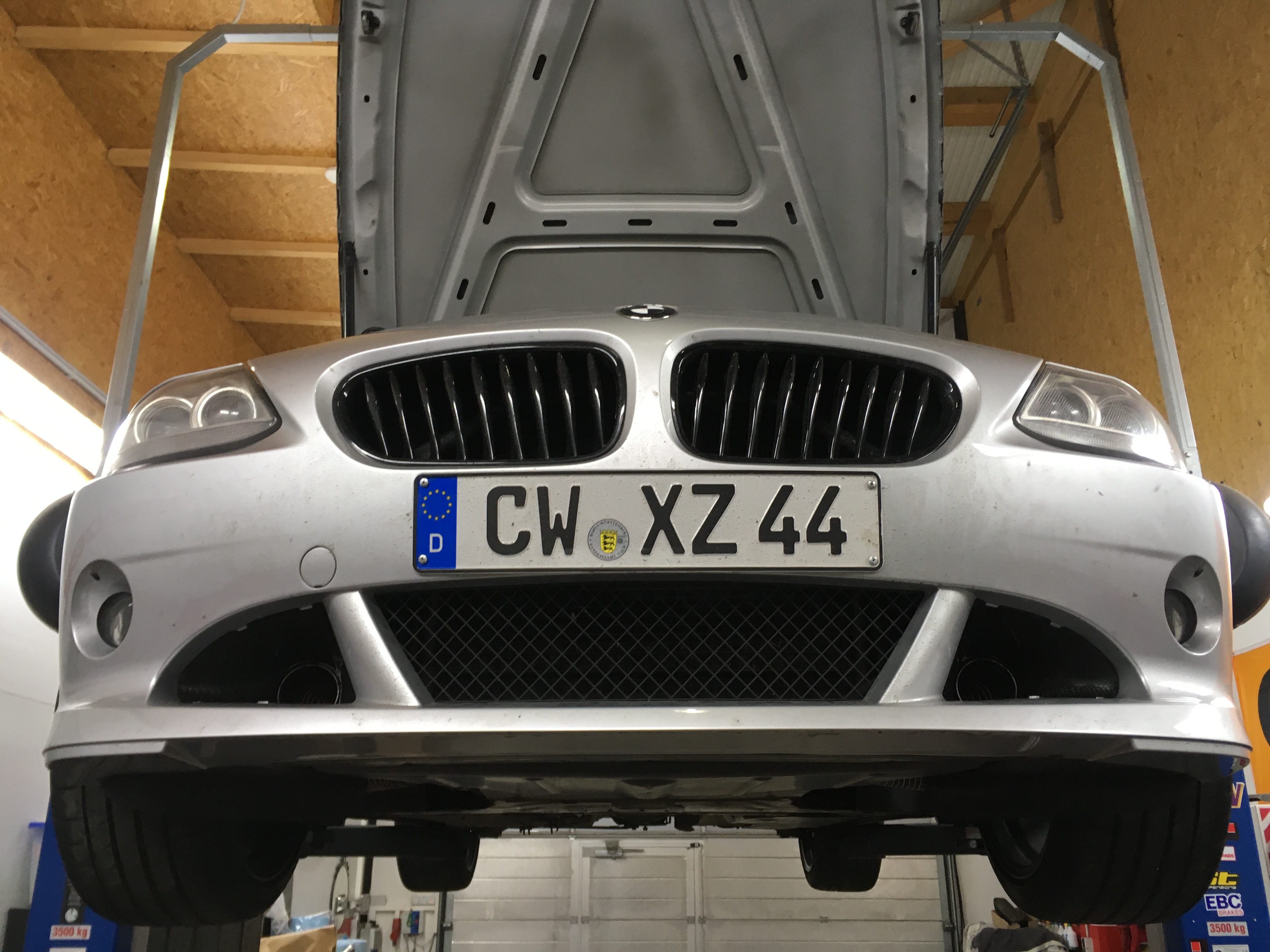

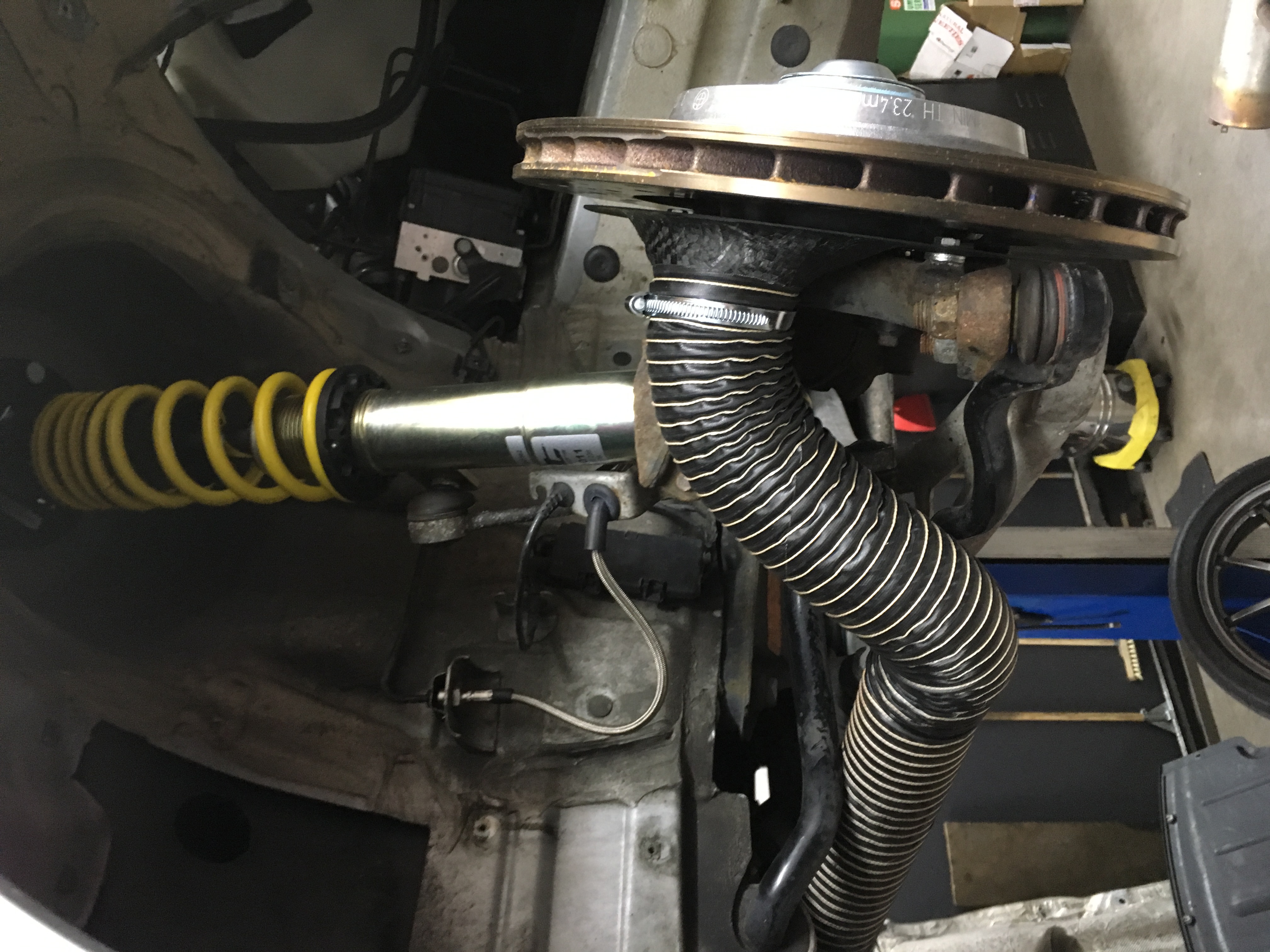

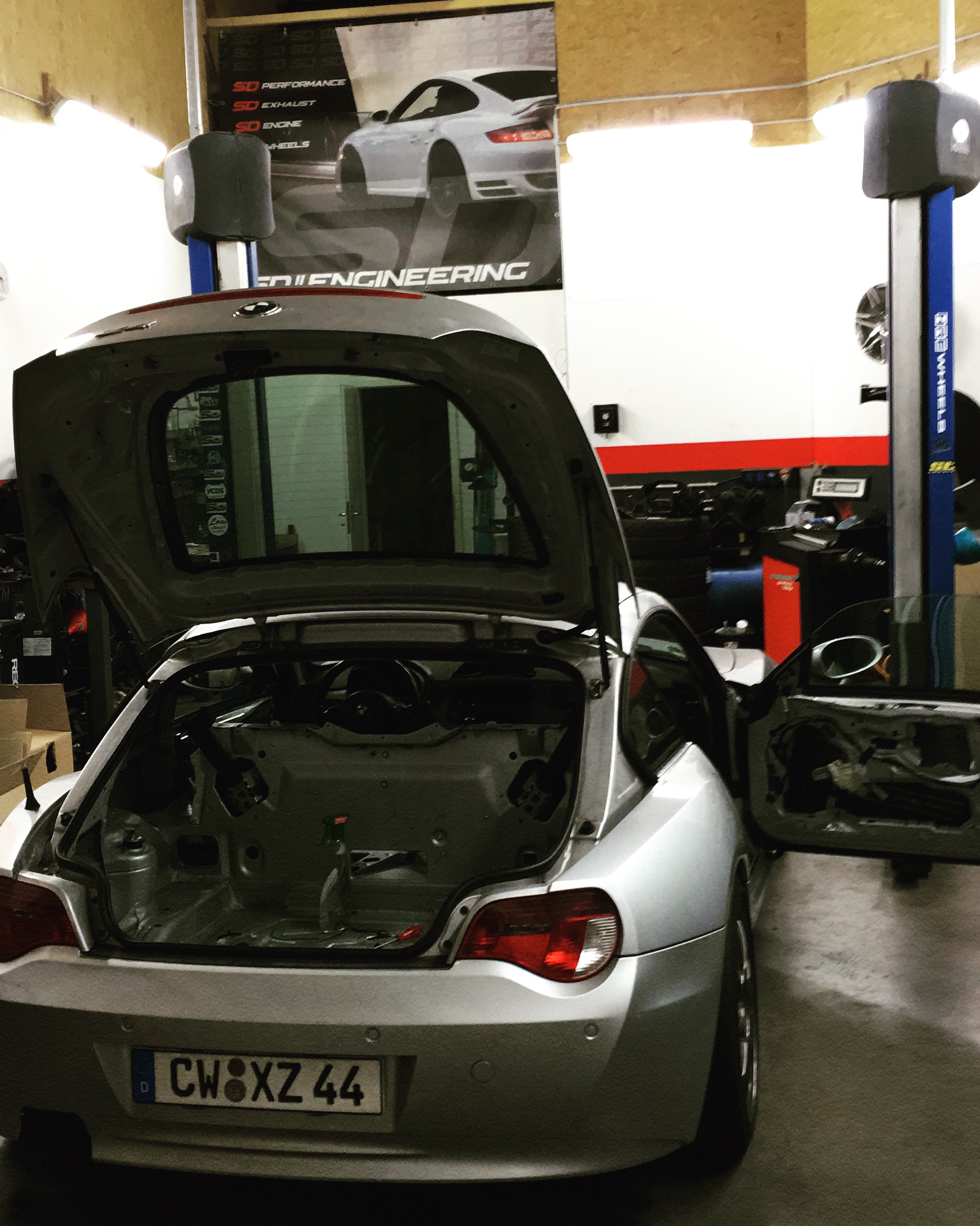

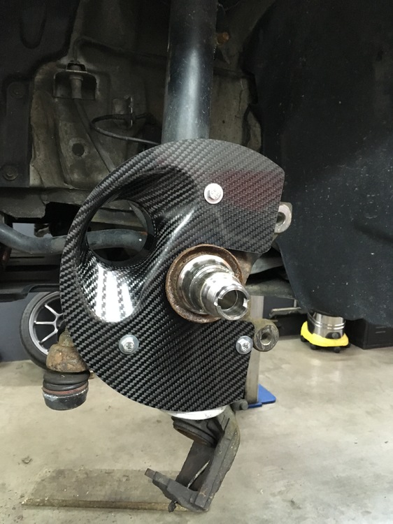

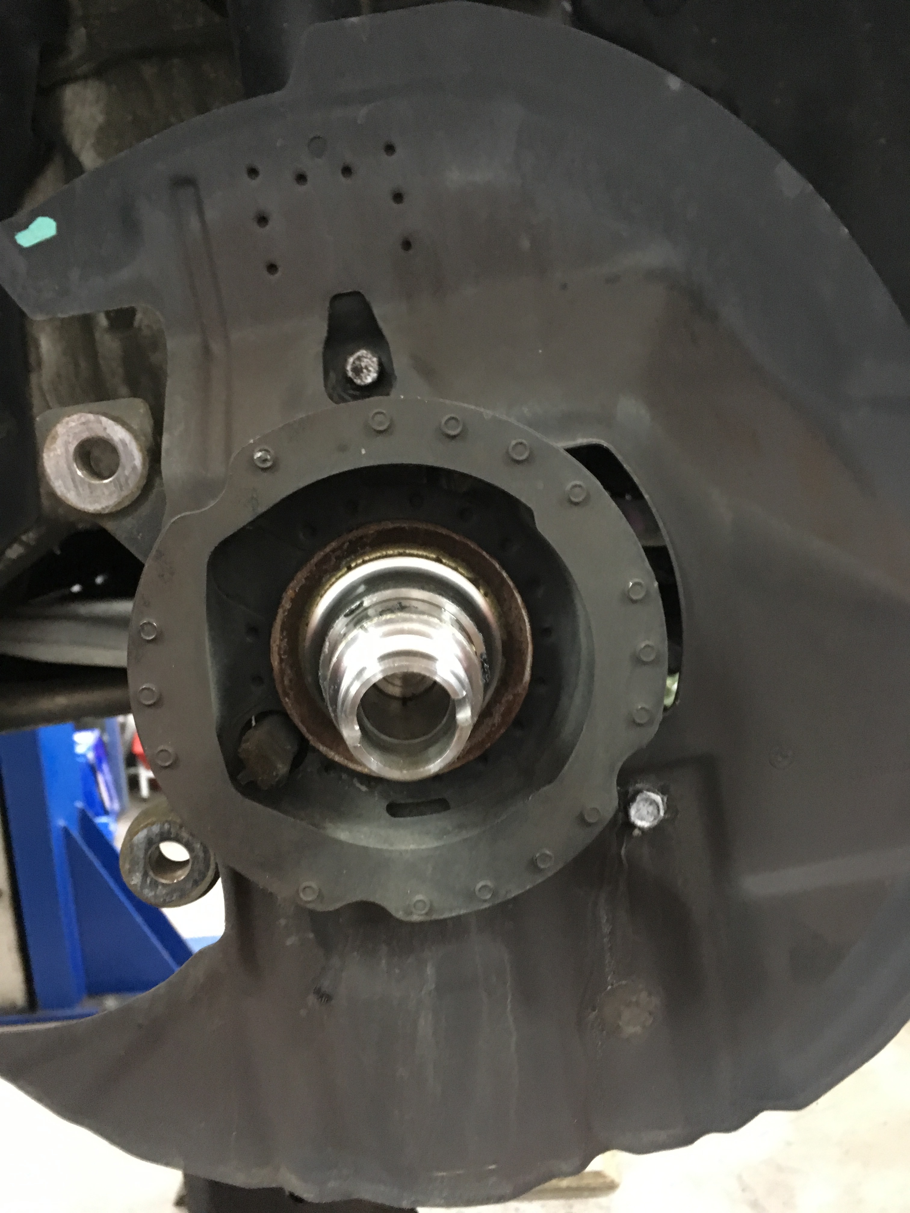

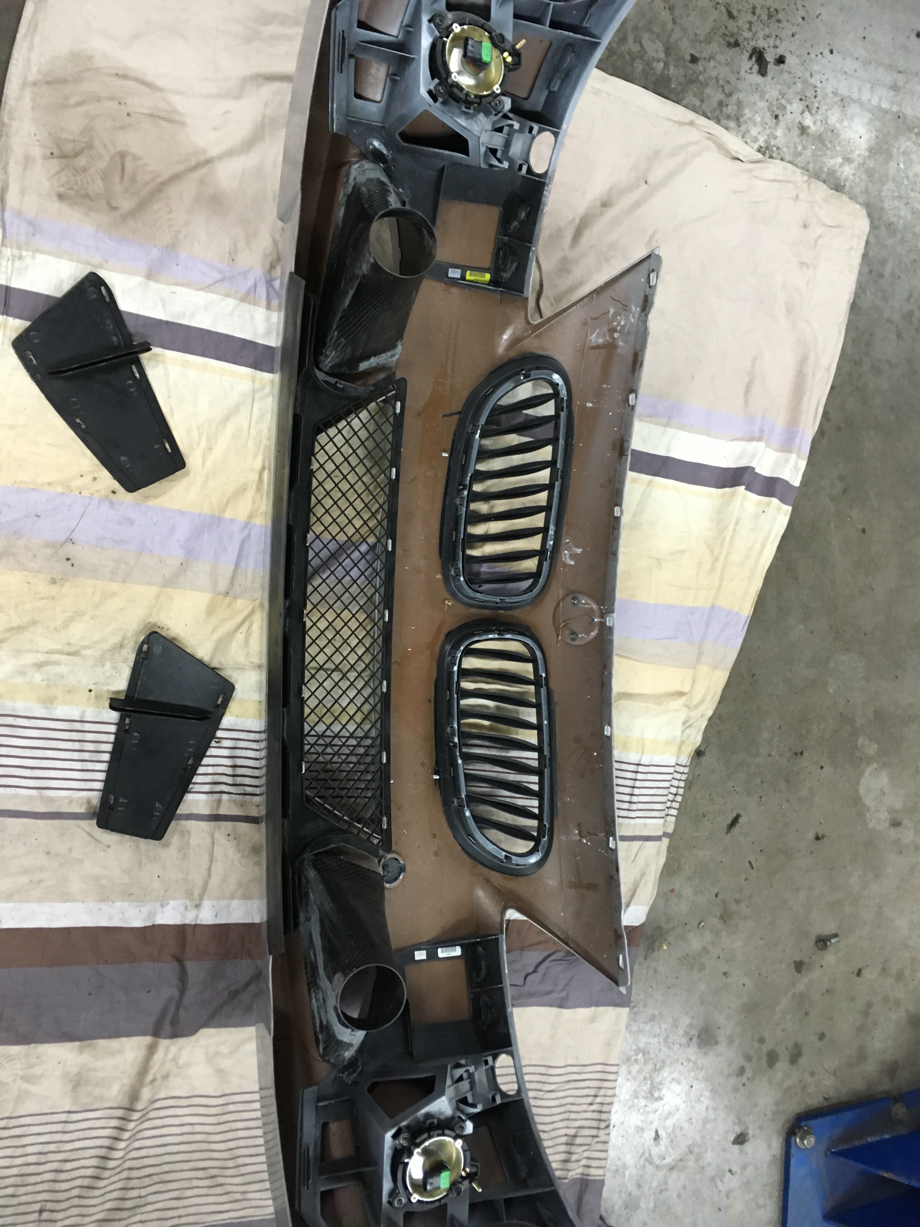

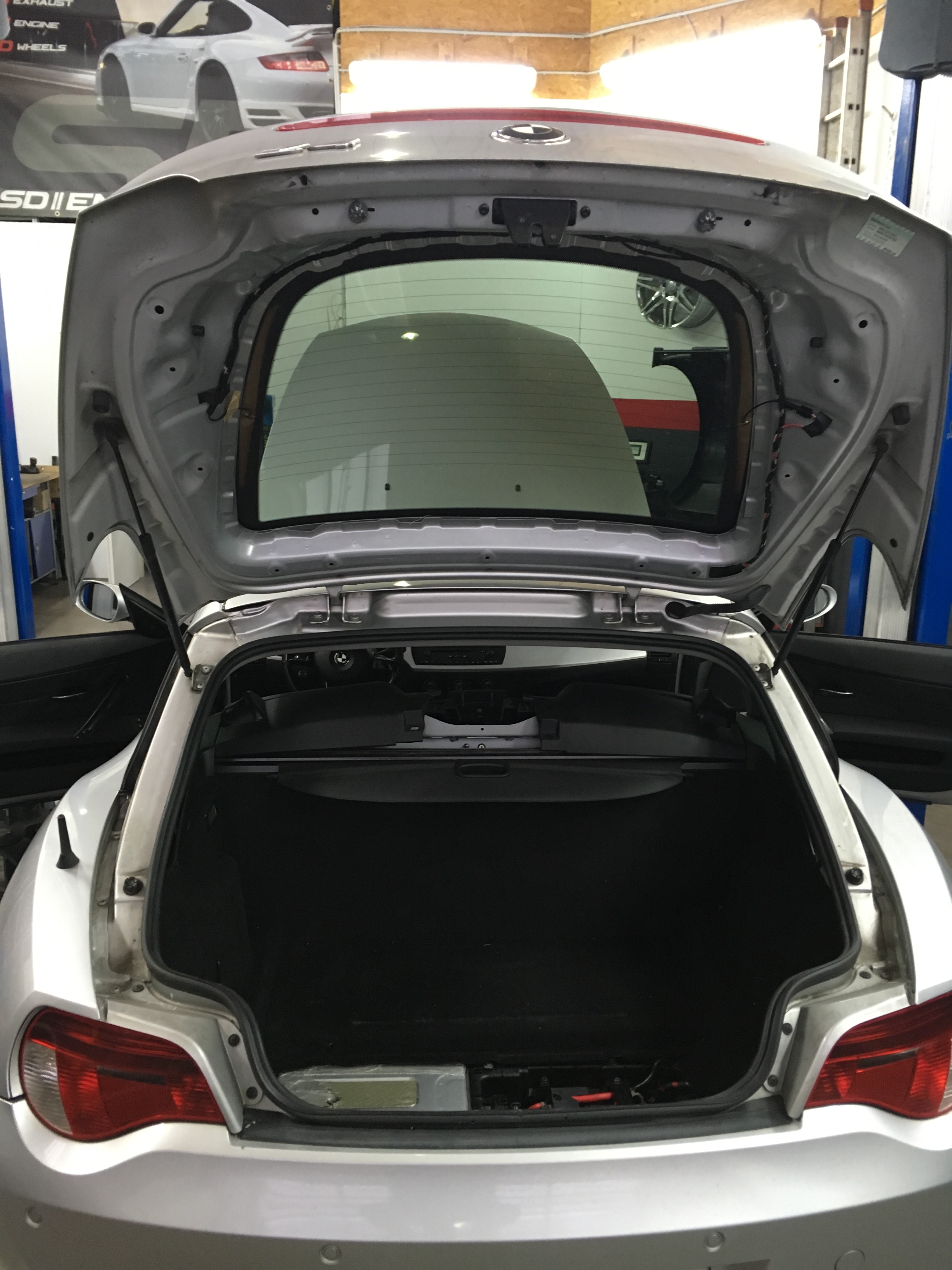

Nachdem innen schon einiges raus geflogen war und ich mich endlich mal dazu aufraffen konnte an der Technik Hand anzulegen wurde aus der angedachten "kleinen Bremsenüberholung" ein doch größeres Projekt:

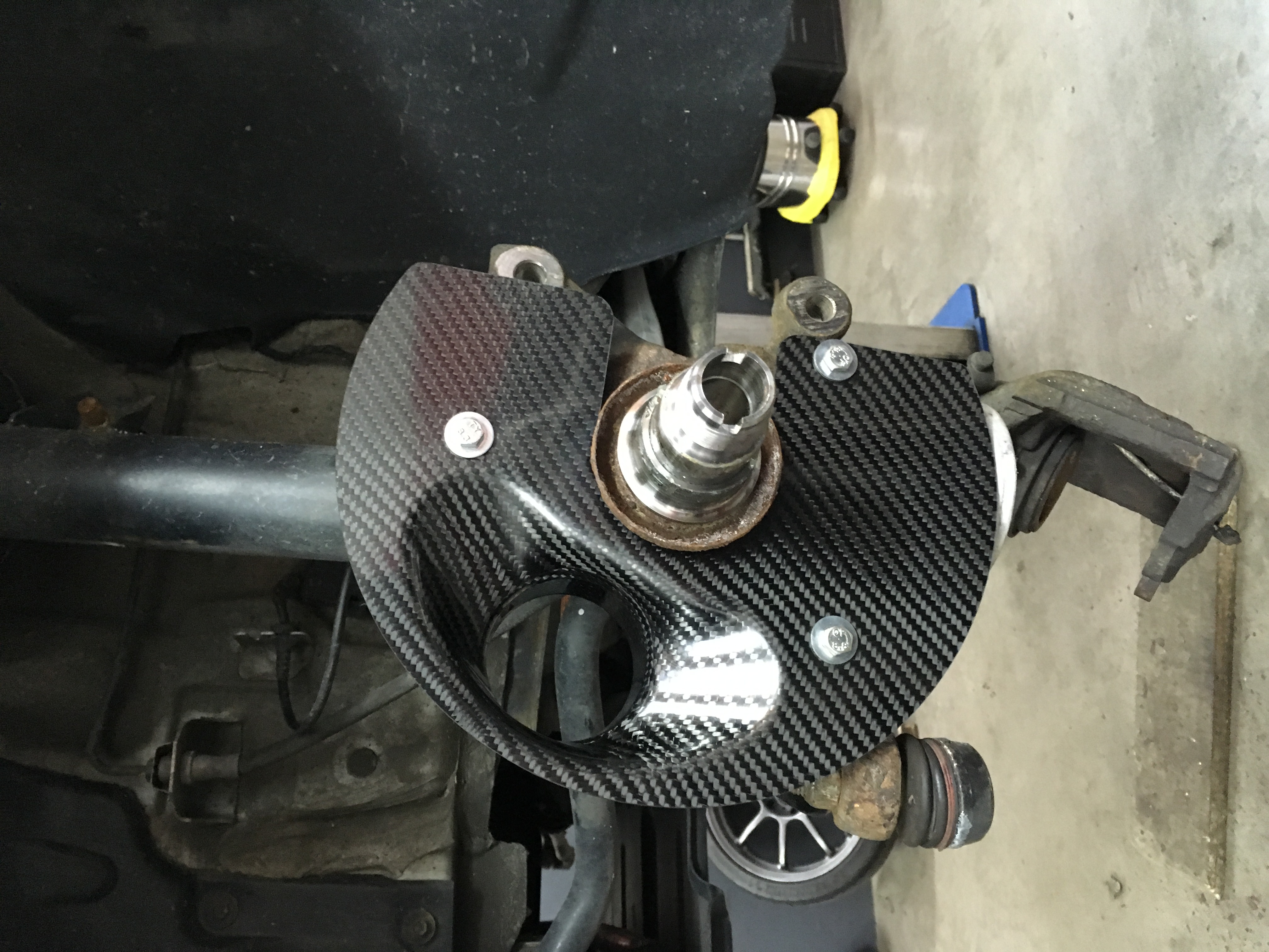

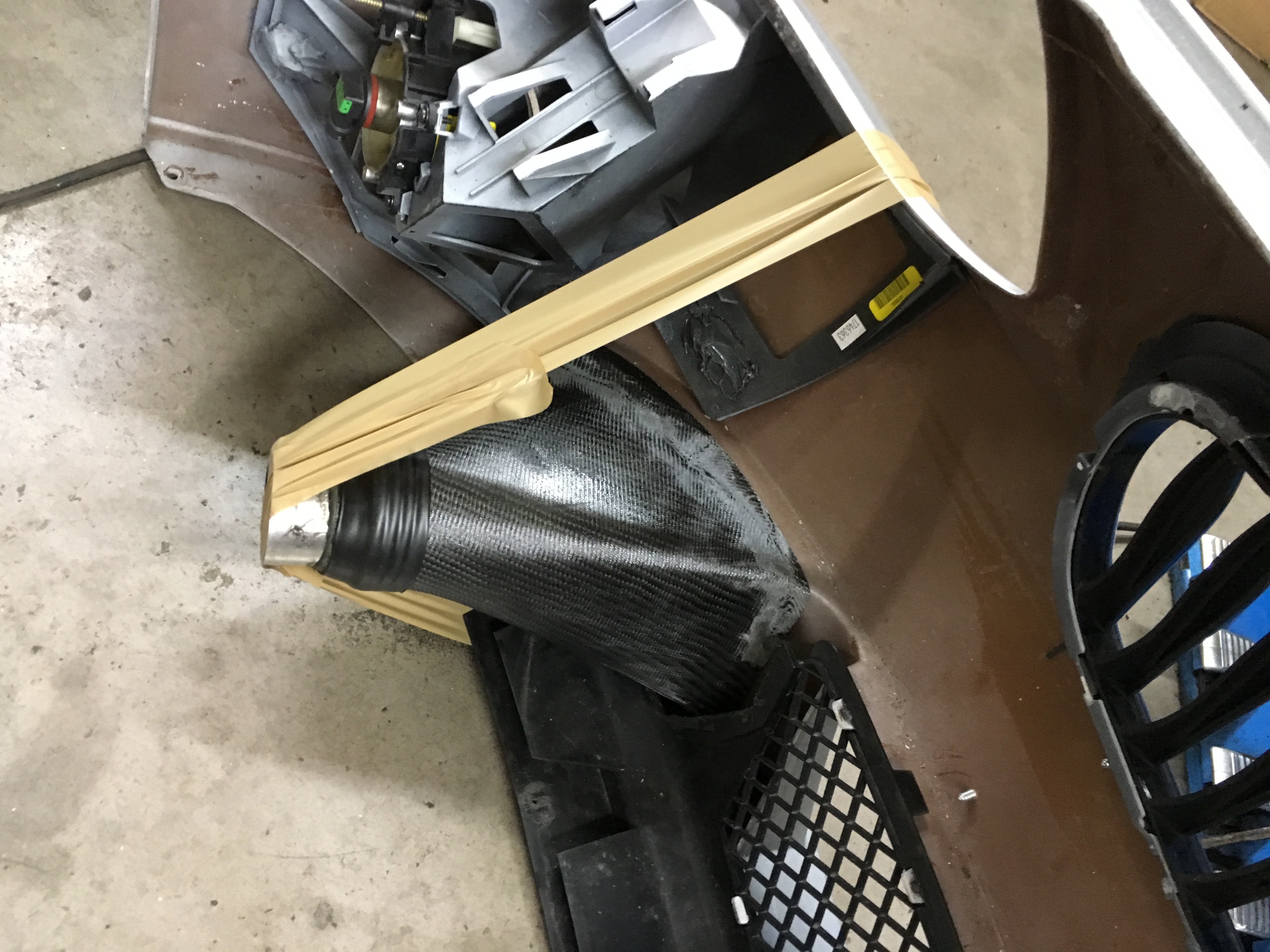

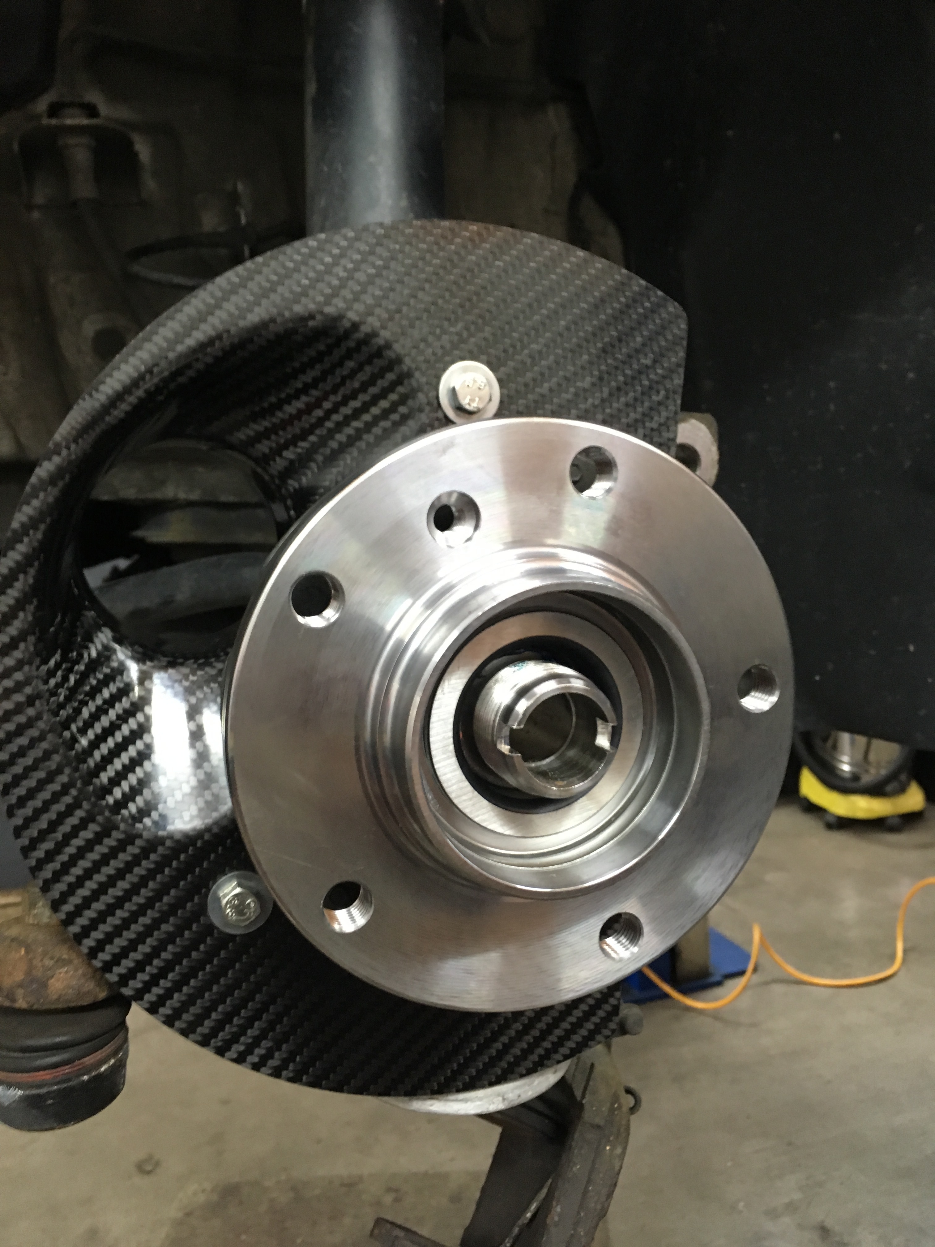

Carbon- Ankerbleche
Carbon-Luftsammler in der Fahrzeugfront
Kühlschläuche

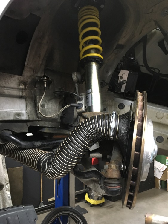

Die Bremsenkühlung war also drin - jetzt nervten mich auch im Hinblick auf den engen Innenraum die Türpappen - kurzer Hand rausgeworfen und dann schön was aus Carbon gebastelt:
Hier noch im Test montiert, fertige Bilder habe ich gerade nicht zur Hand...

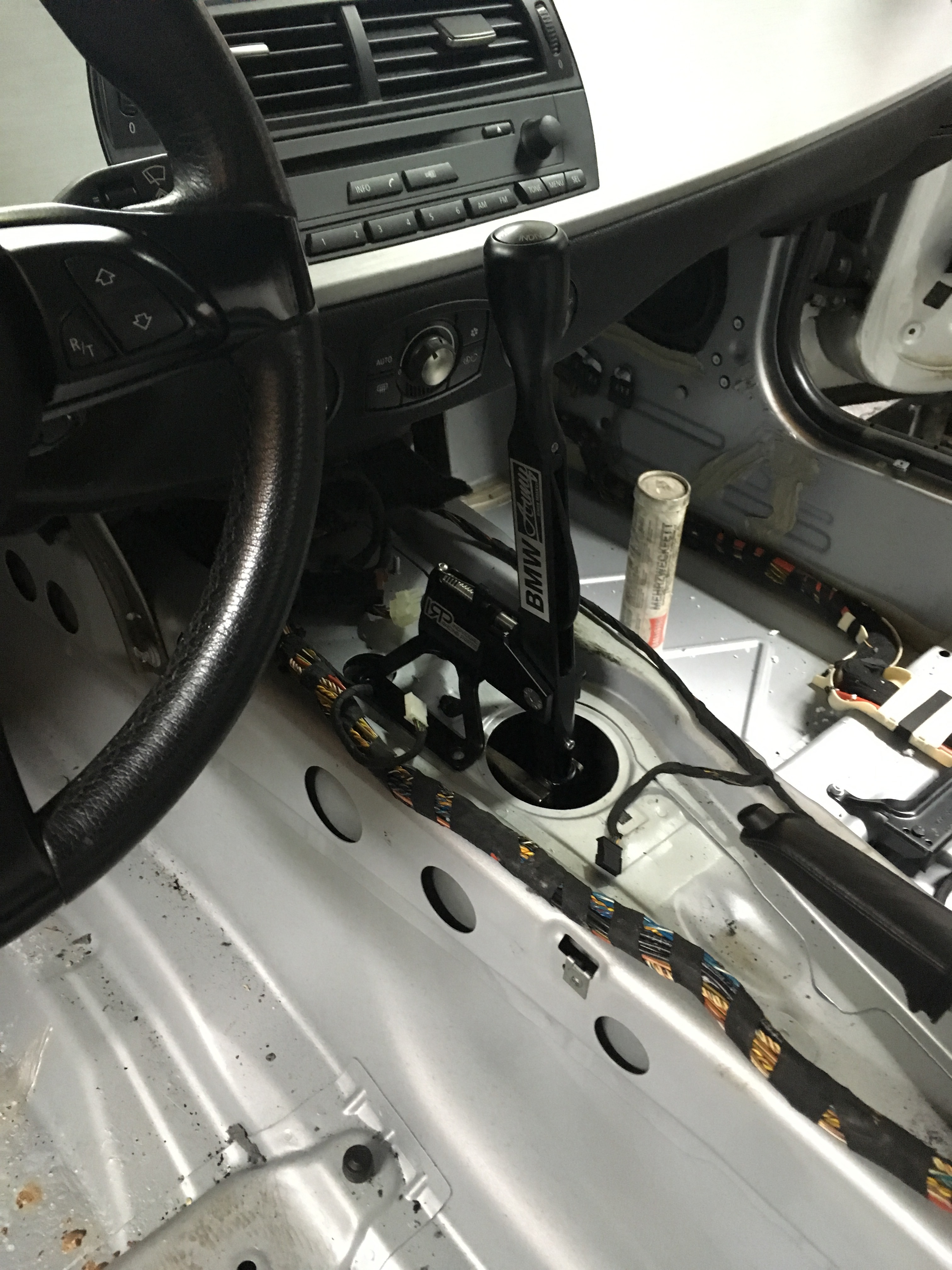

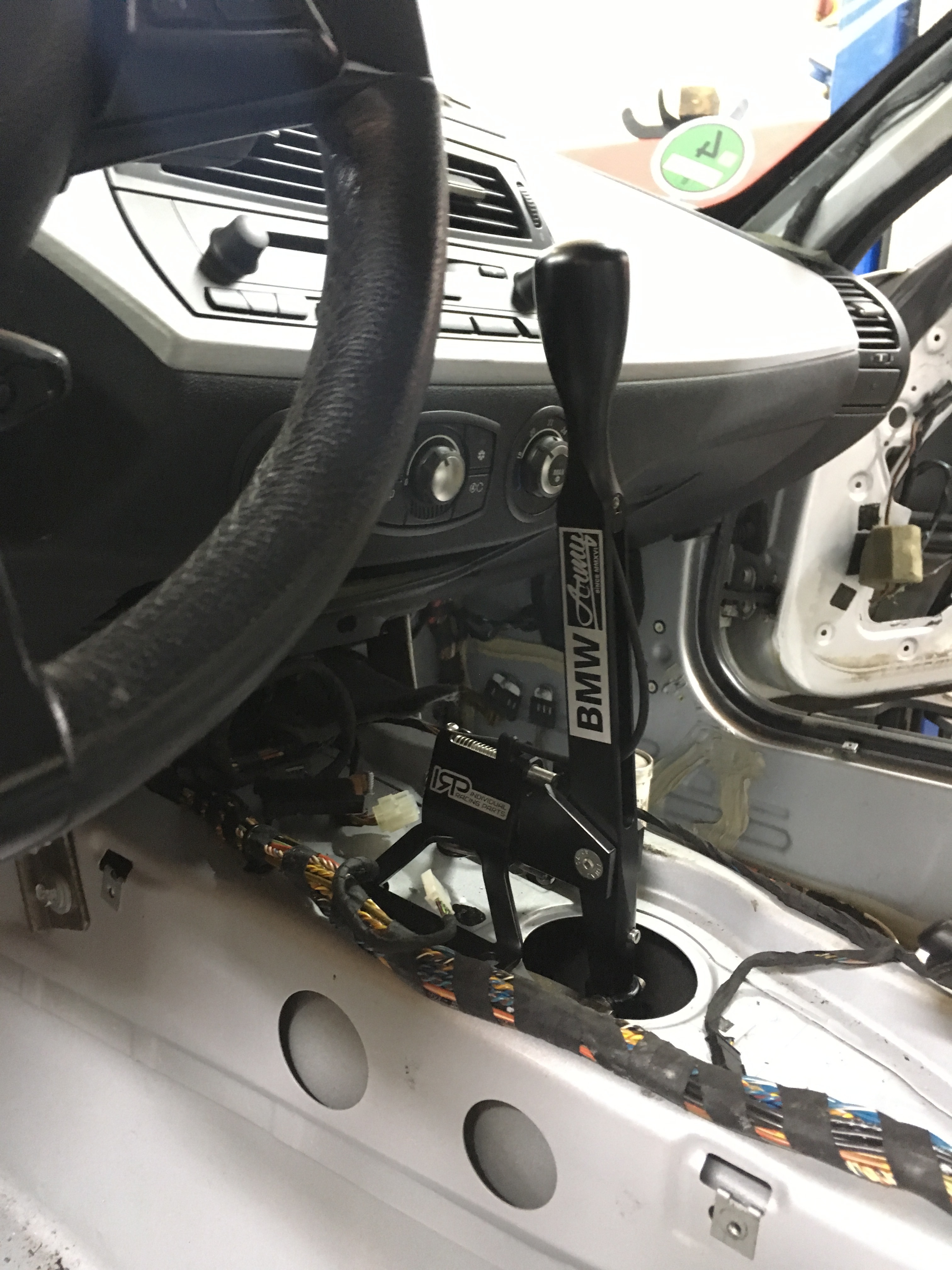

Ein Shifter hat ebenfalls den Weg ins Fahrzeug gefunden:
IRP V3 Pro "BMW Army Edition"

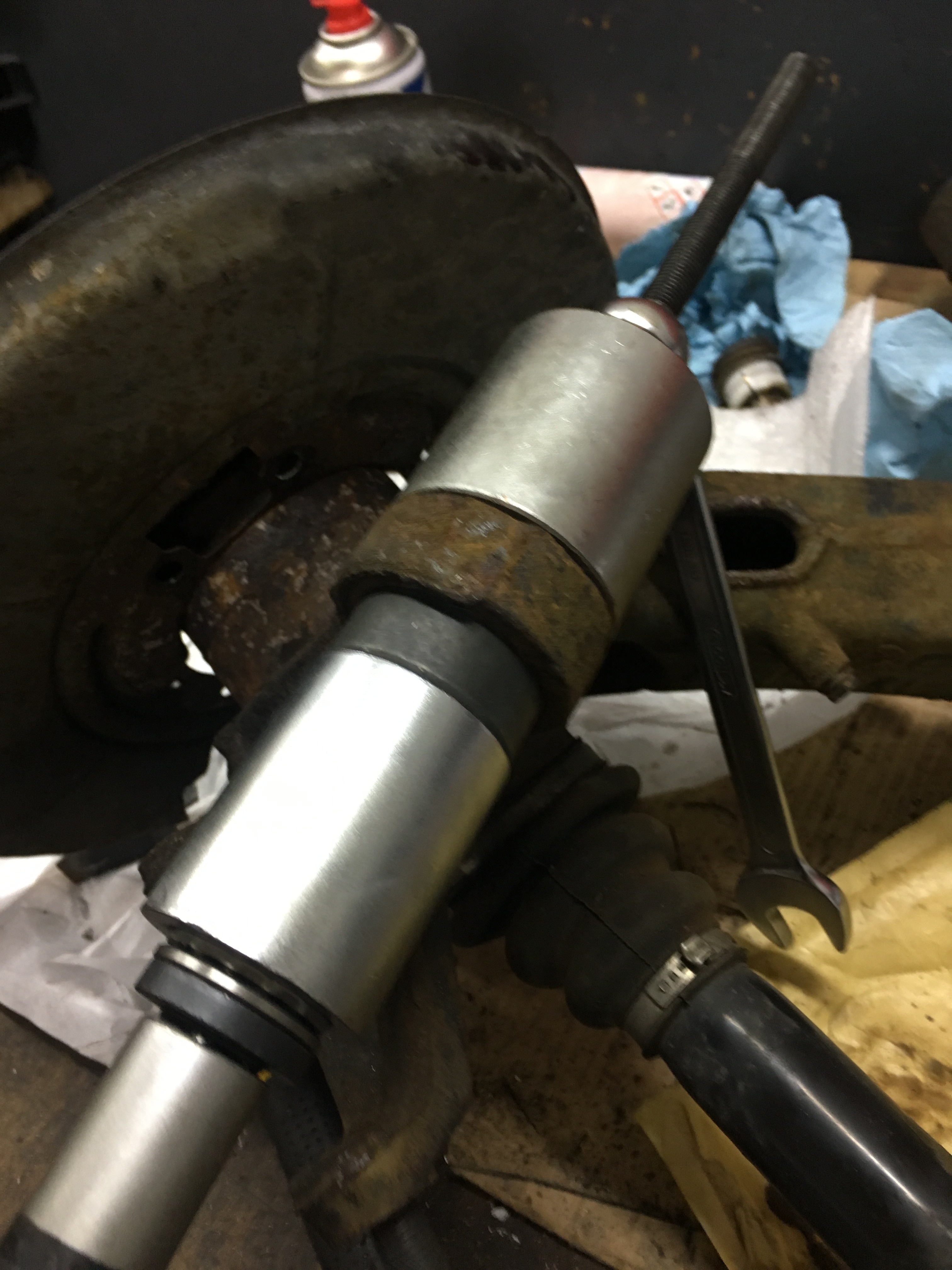

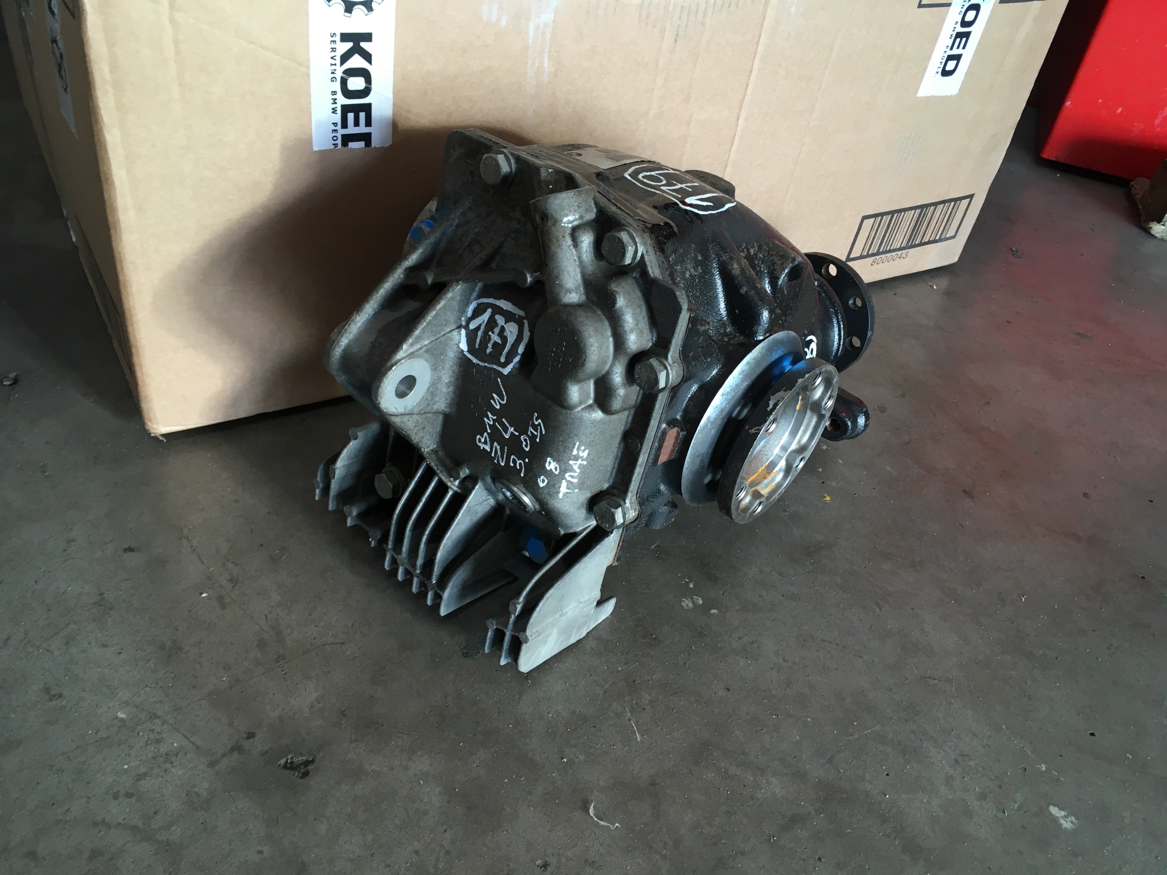

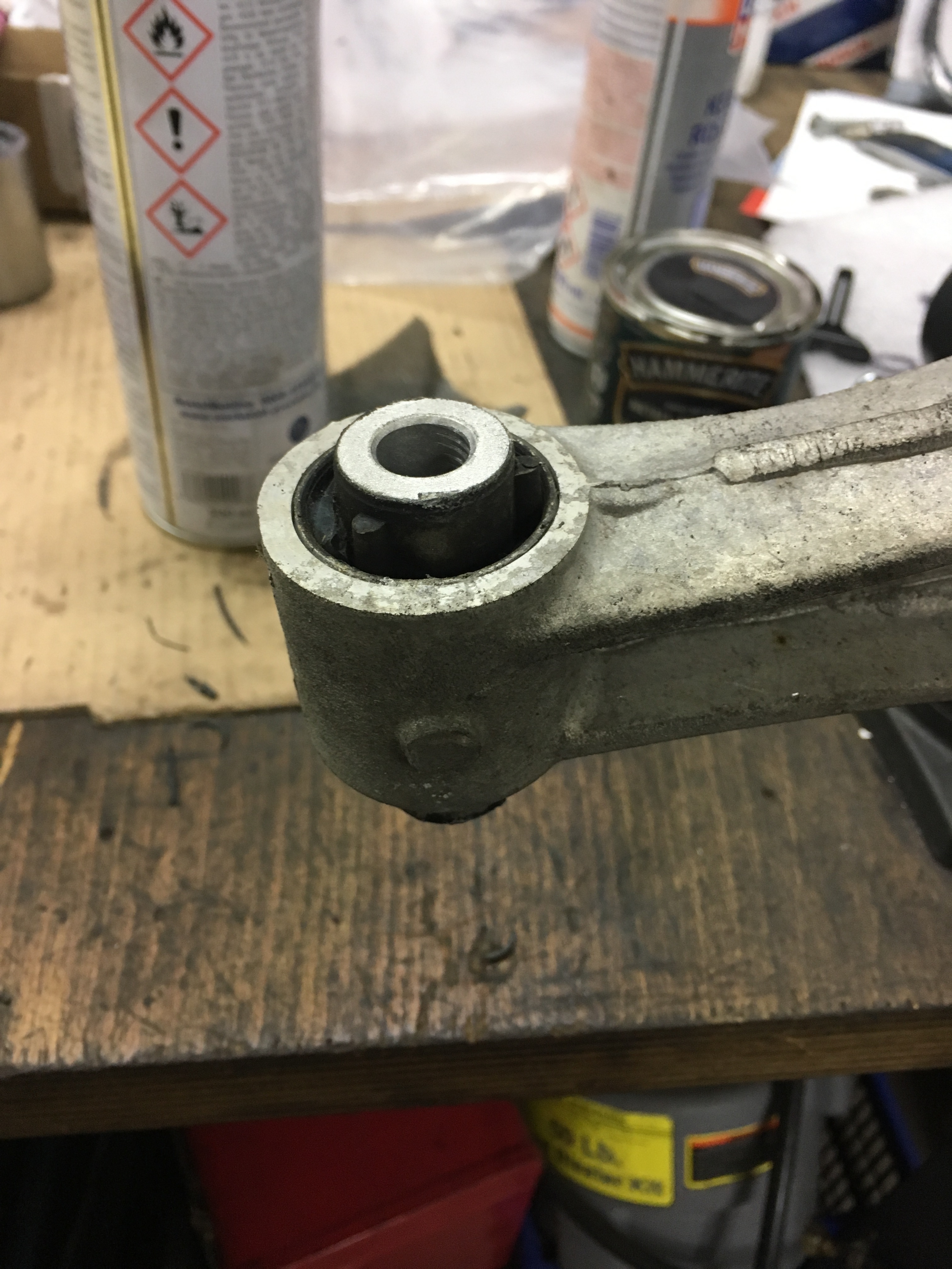

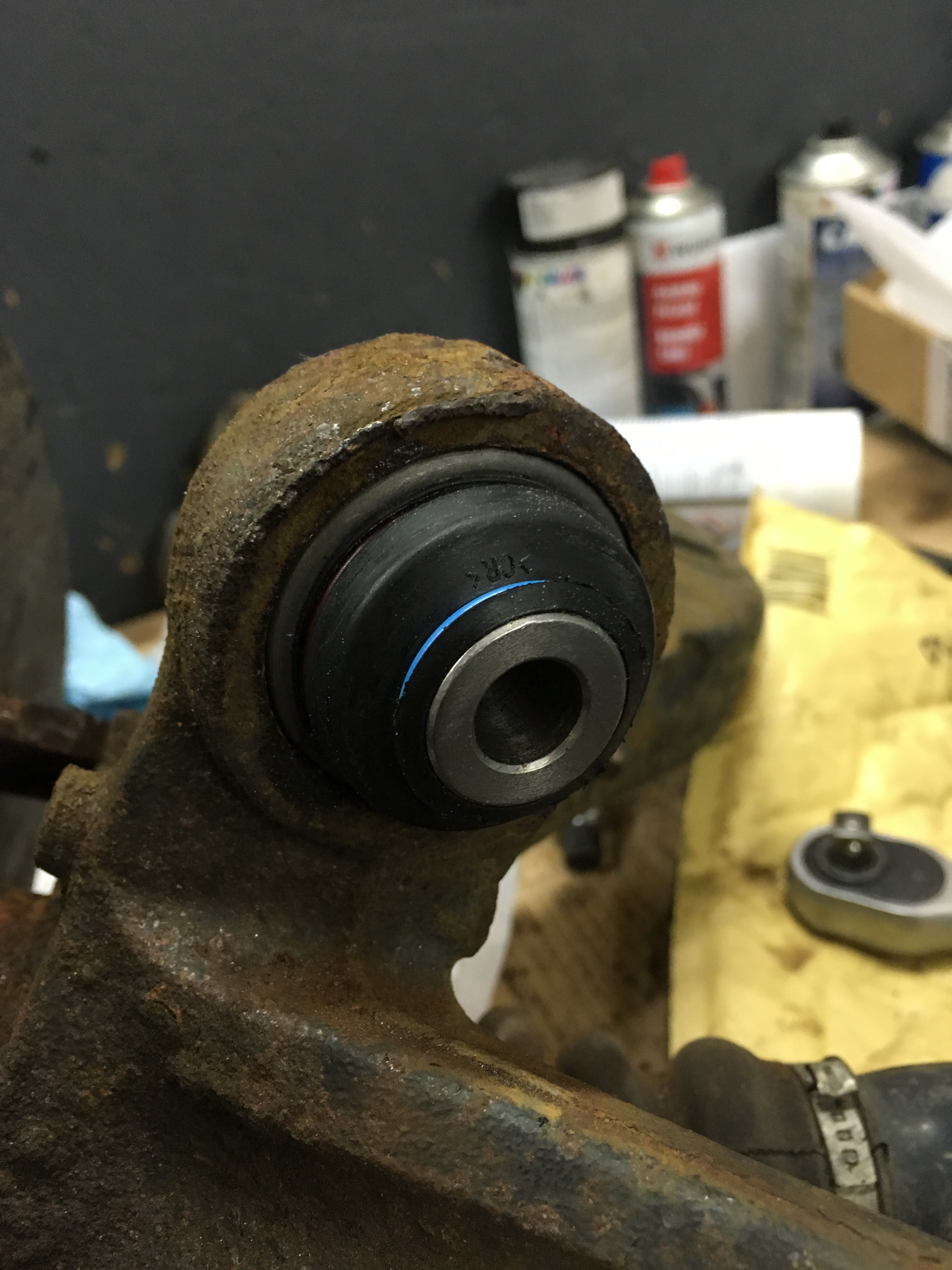

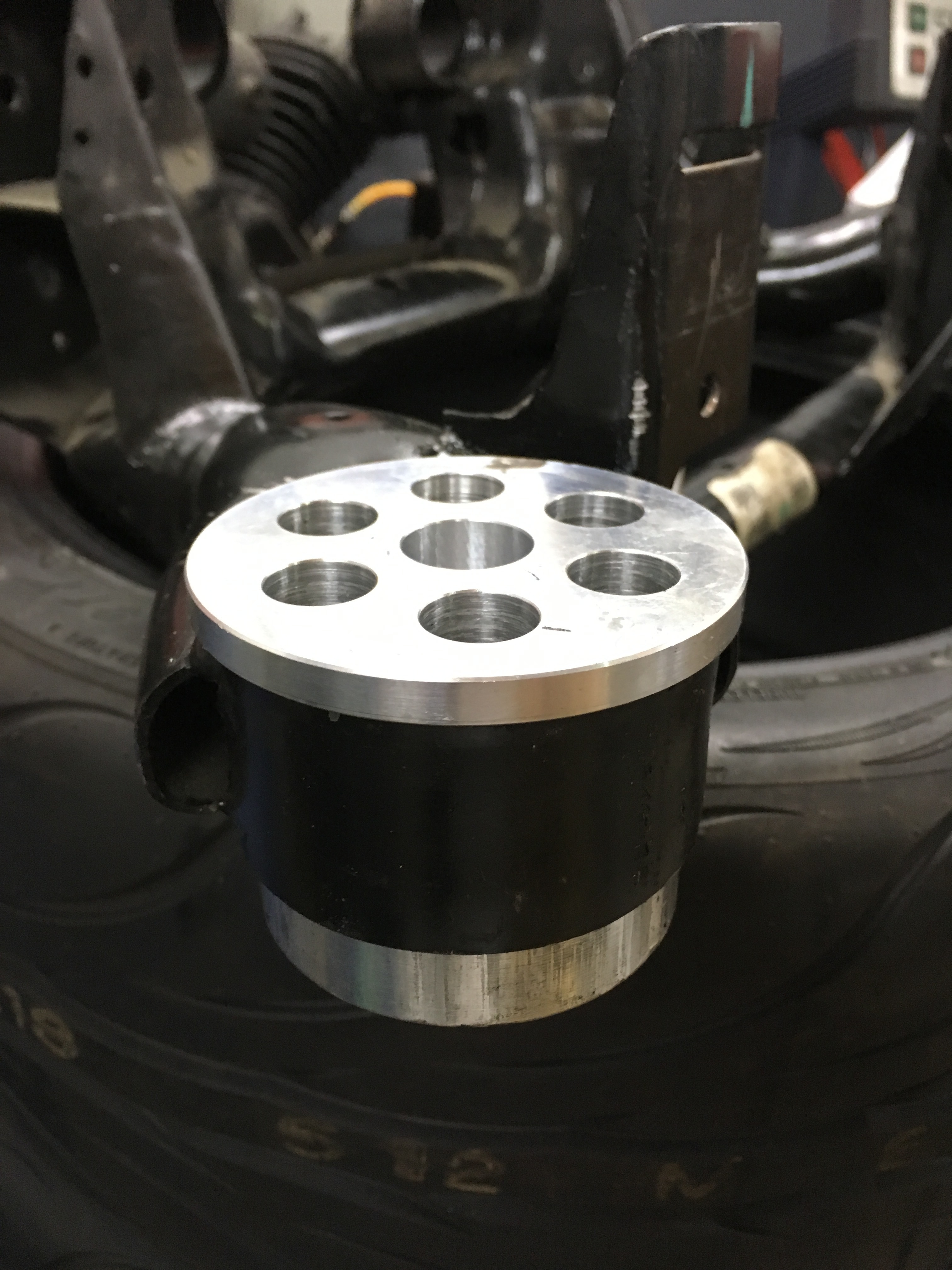

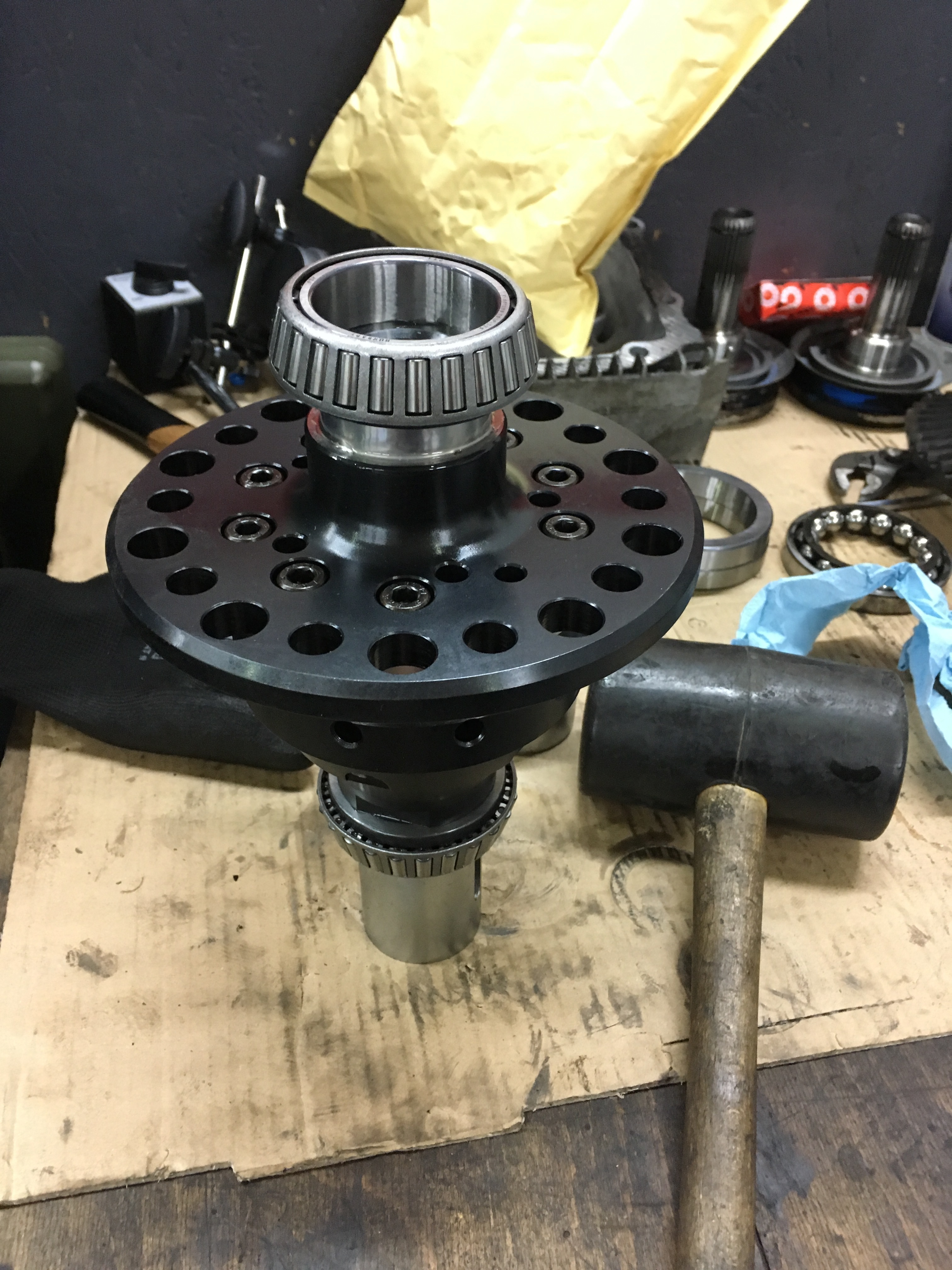

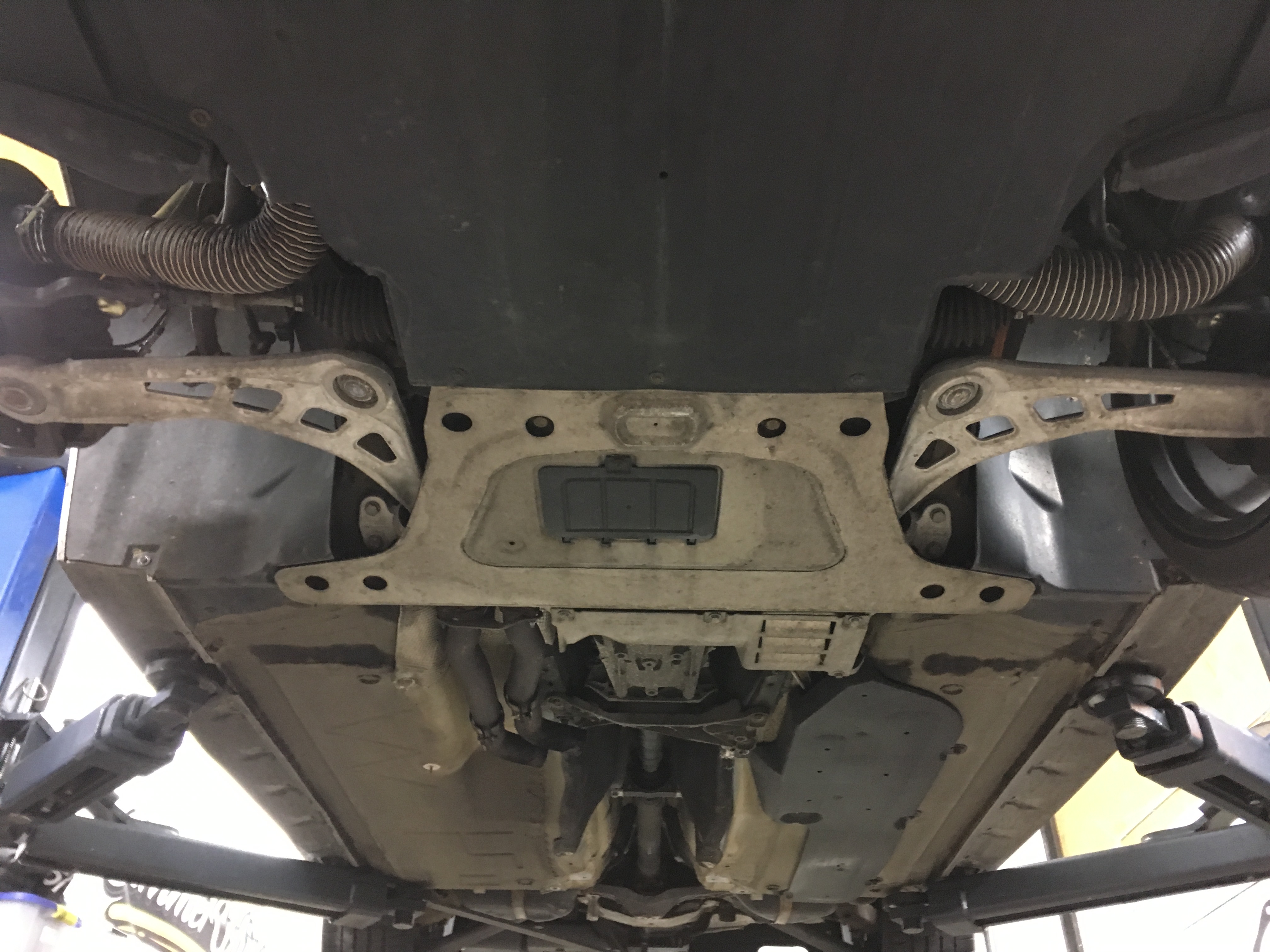

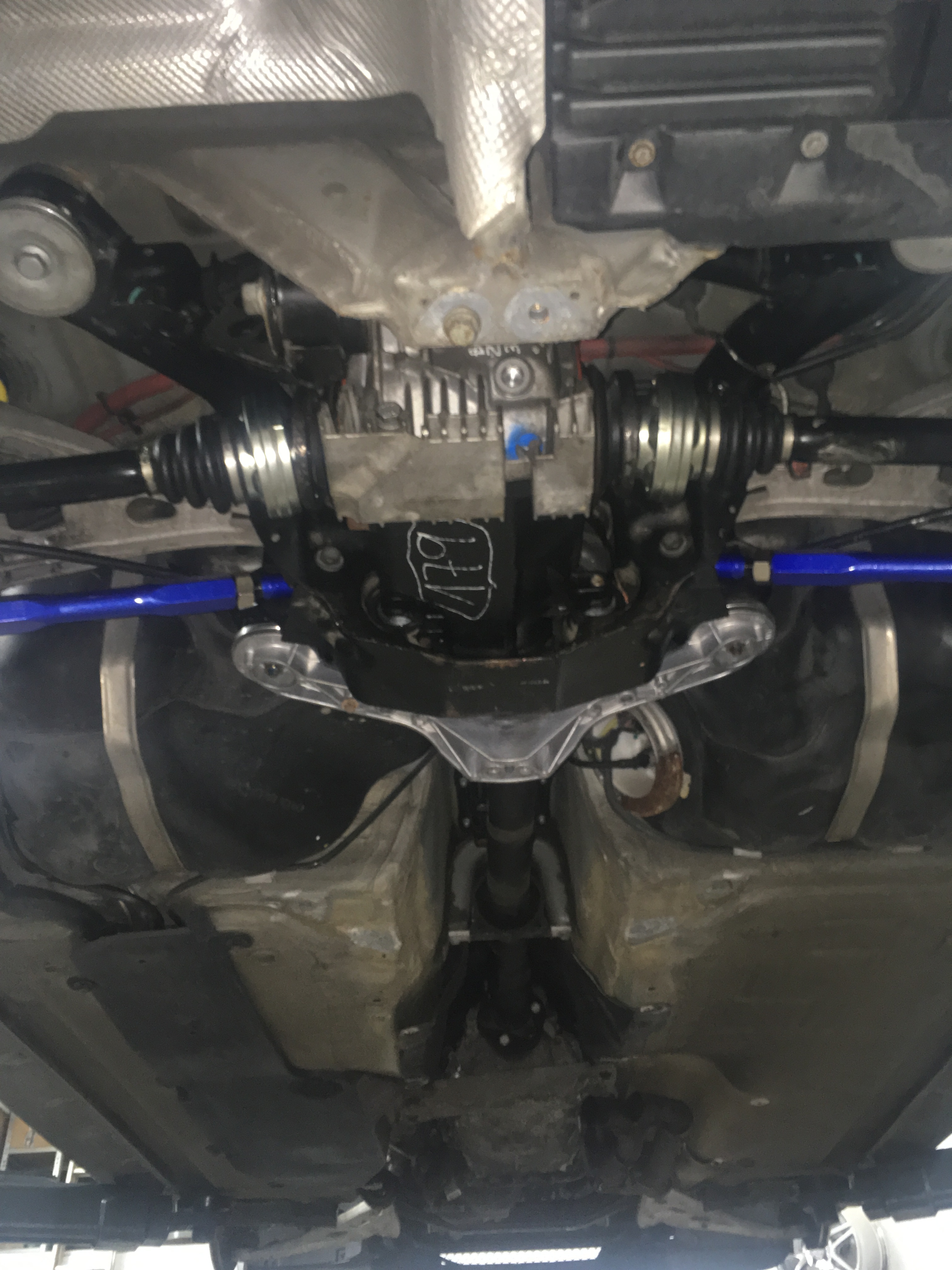

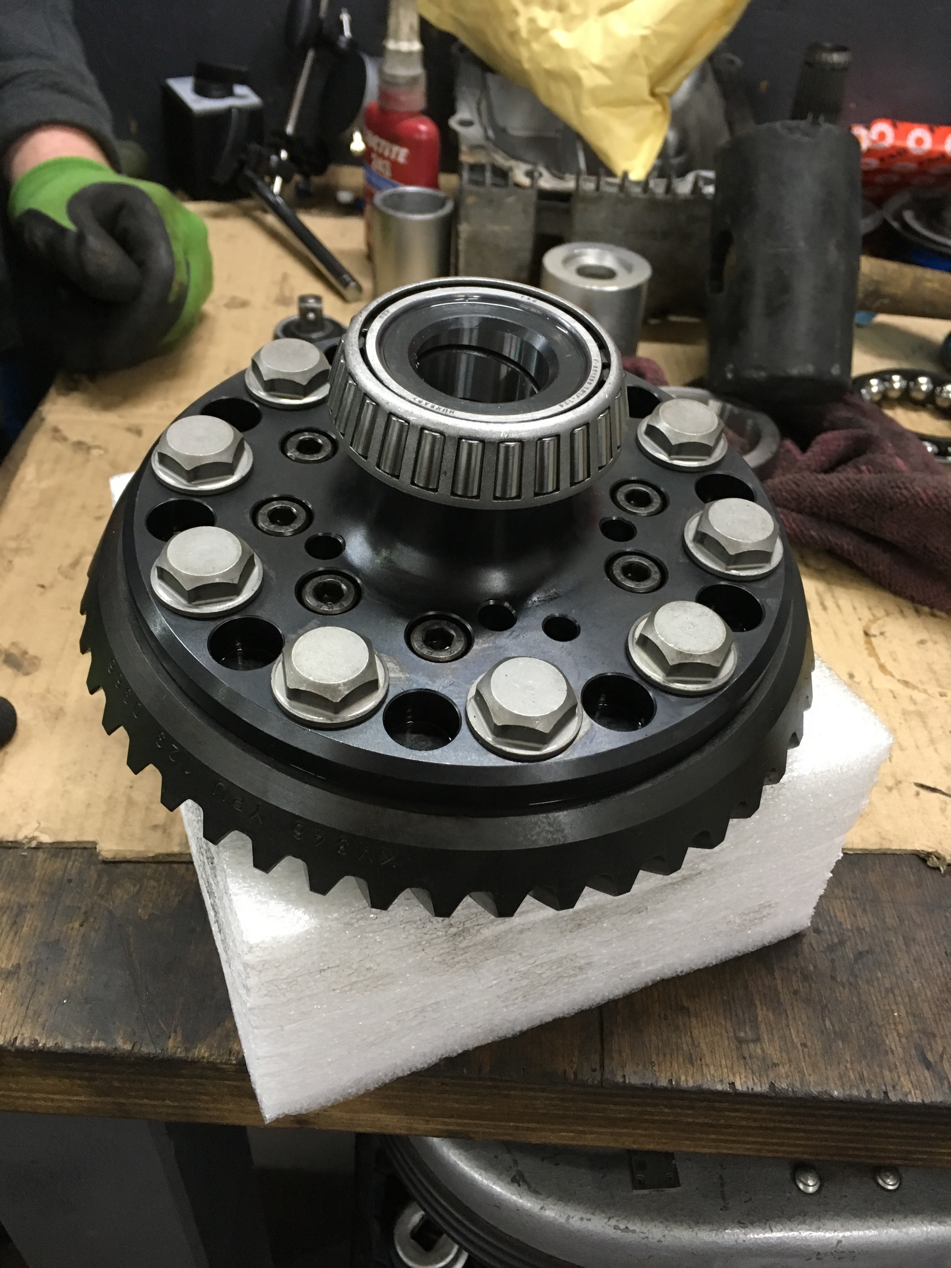

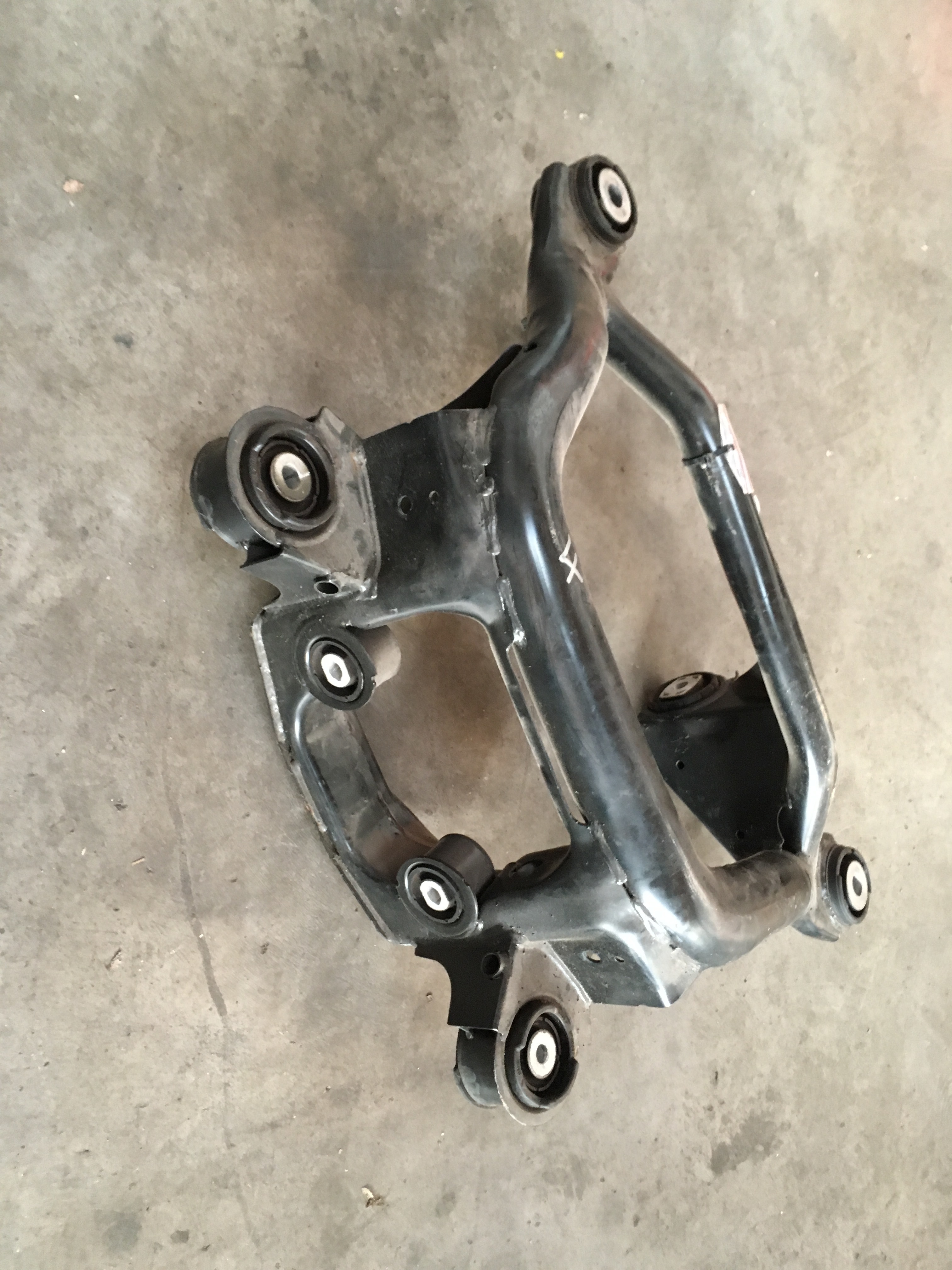

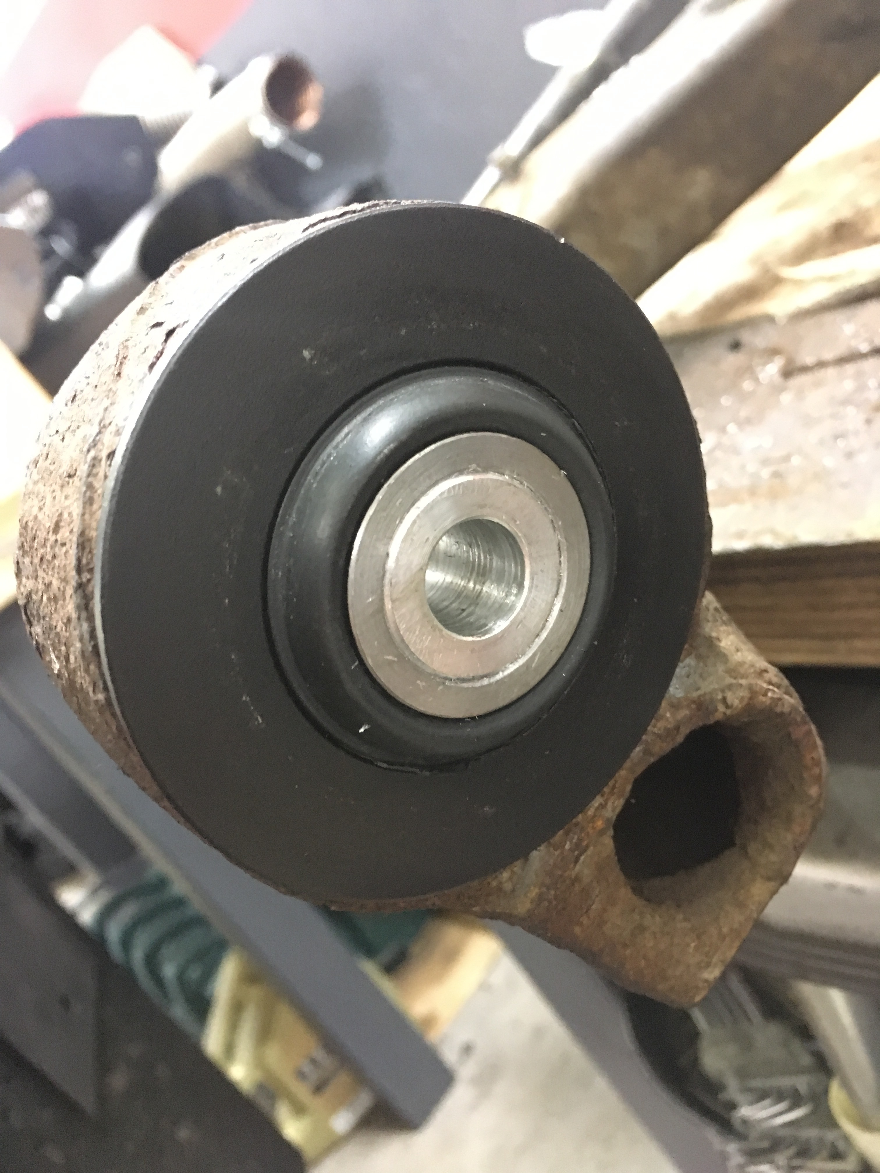

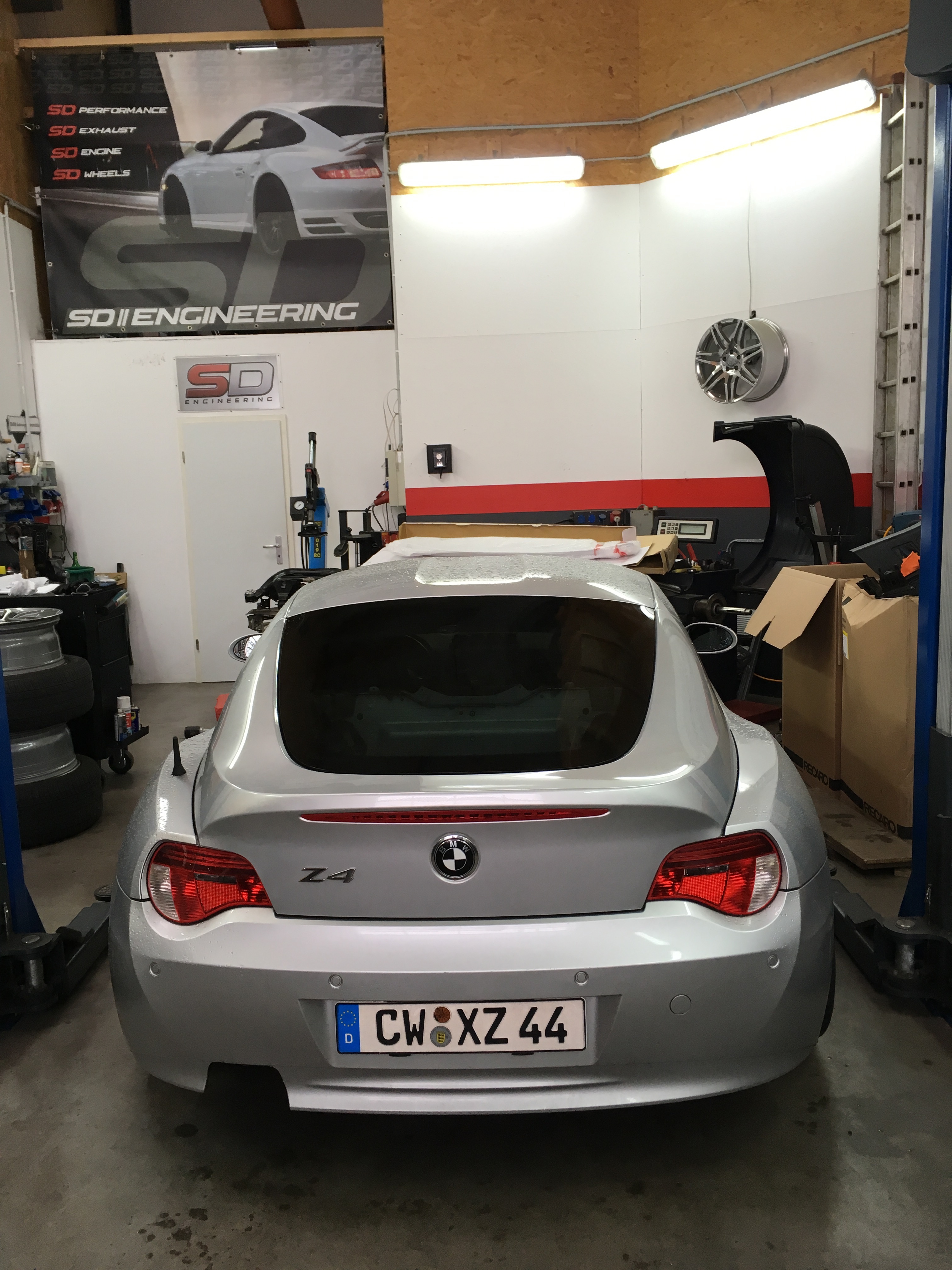

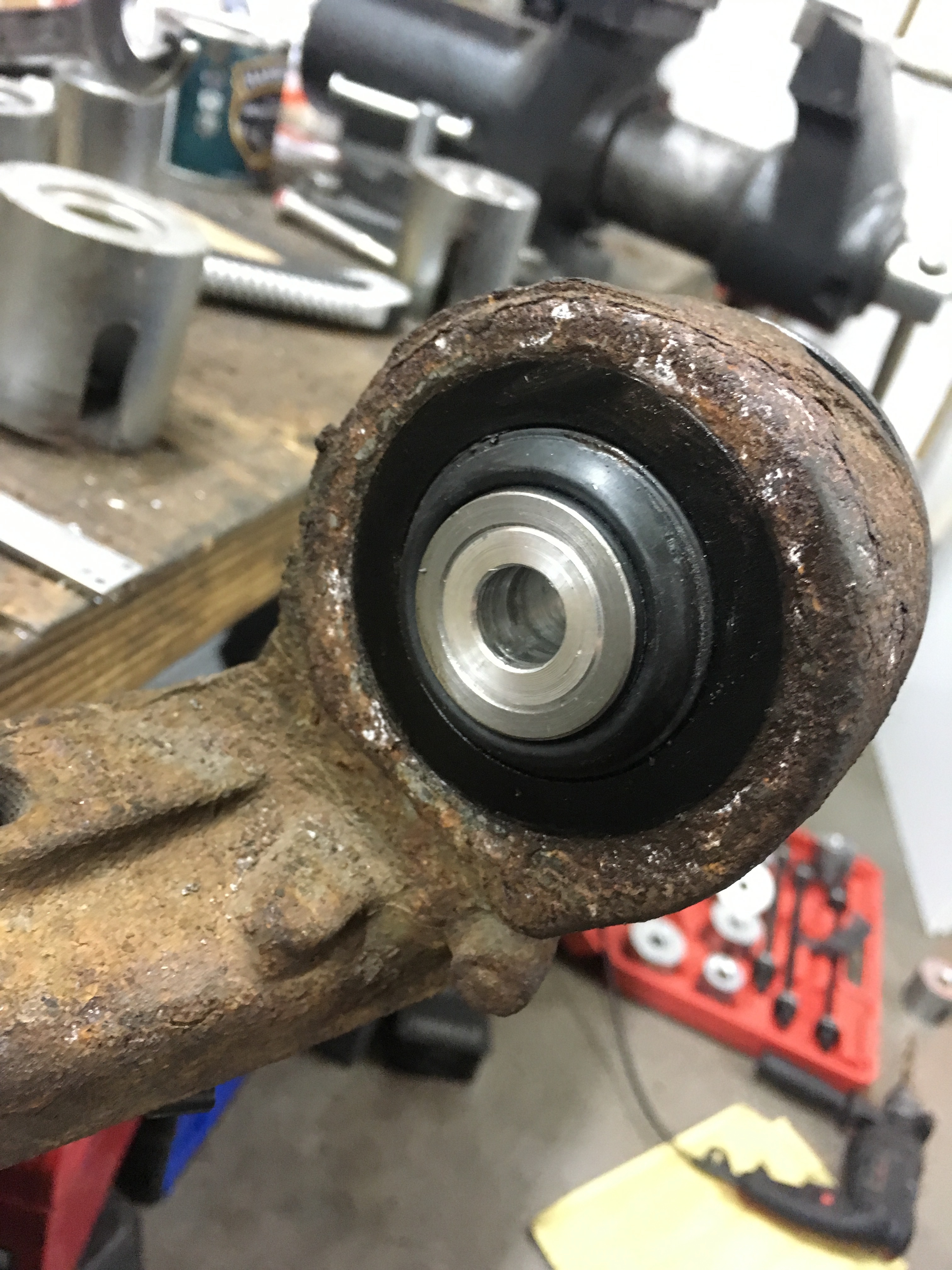

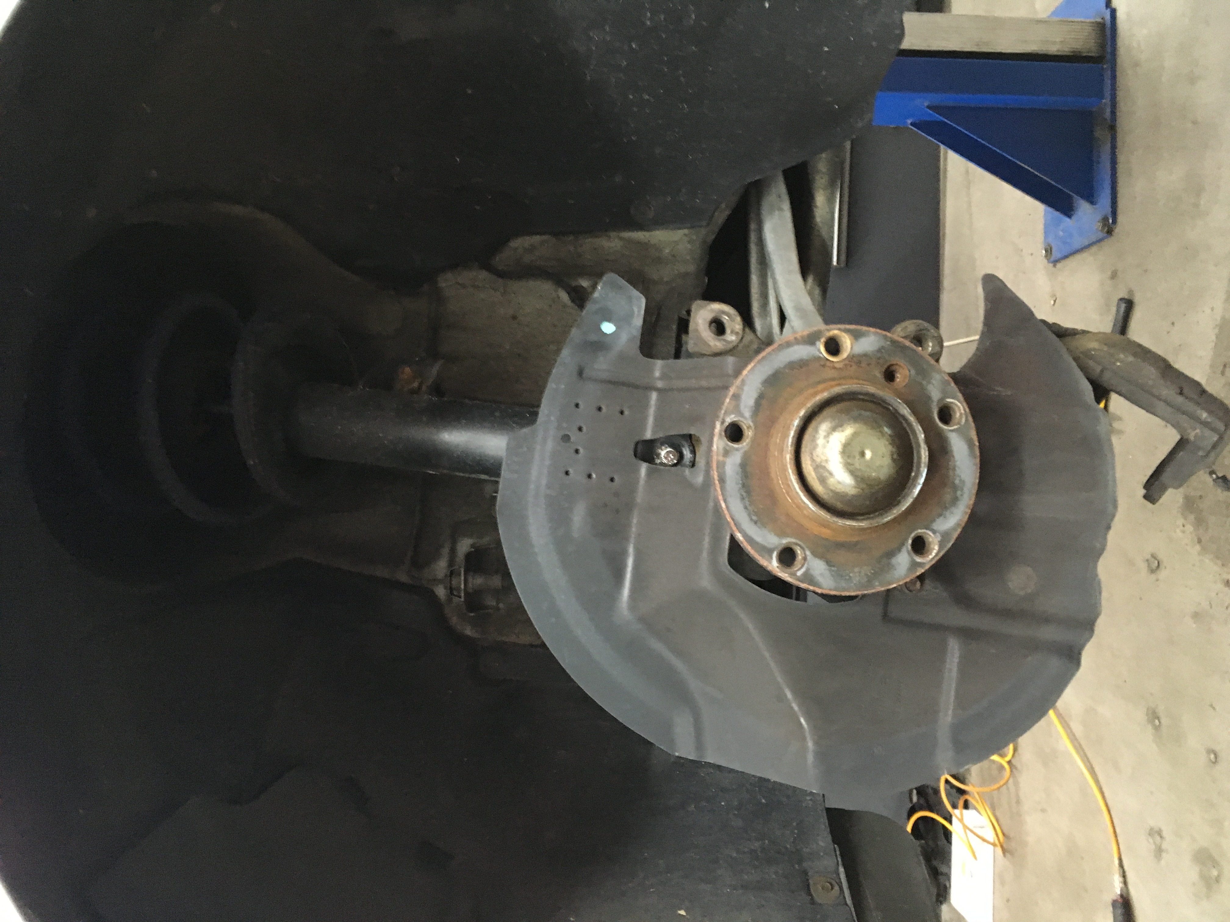

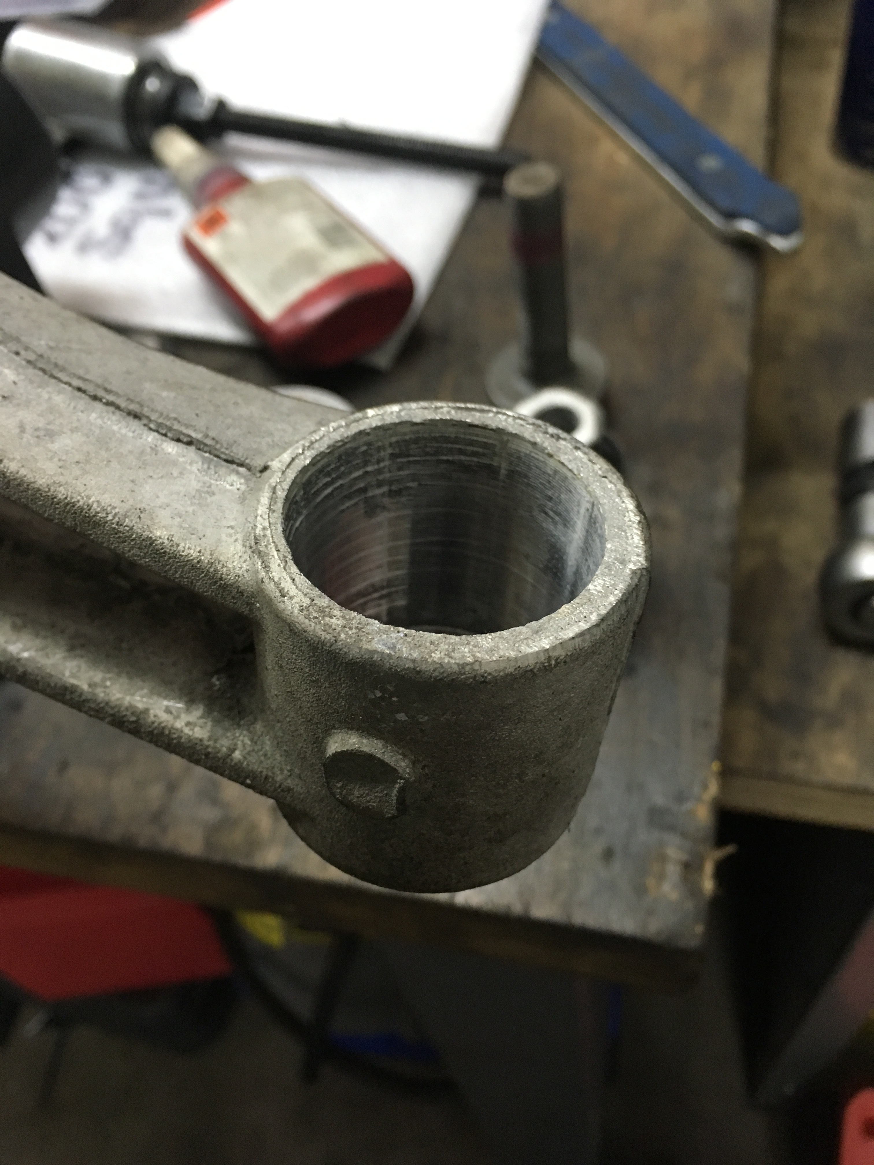

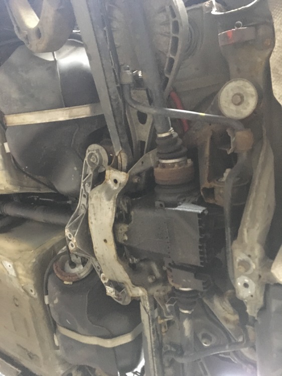

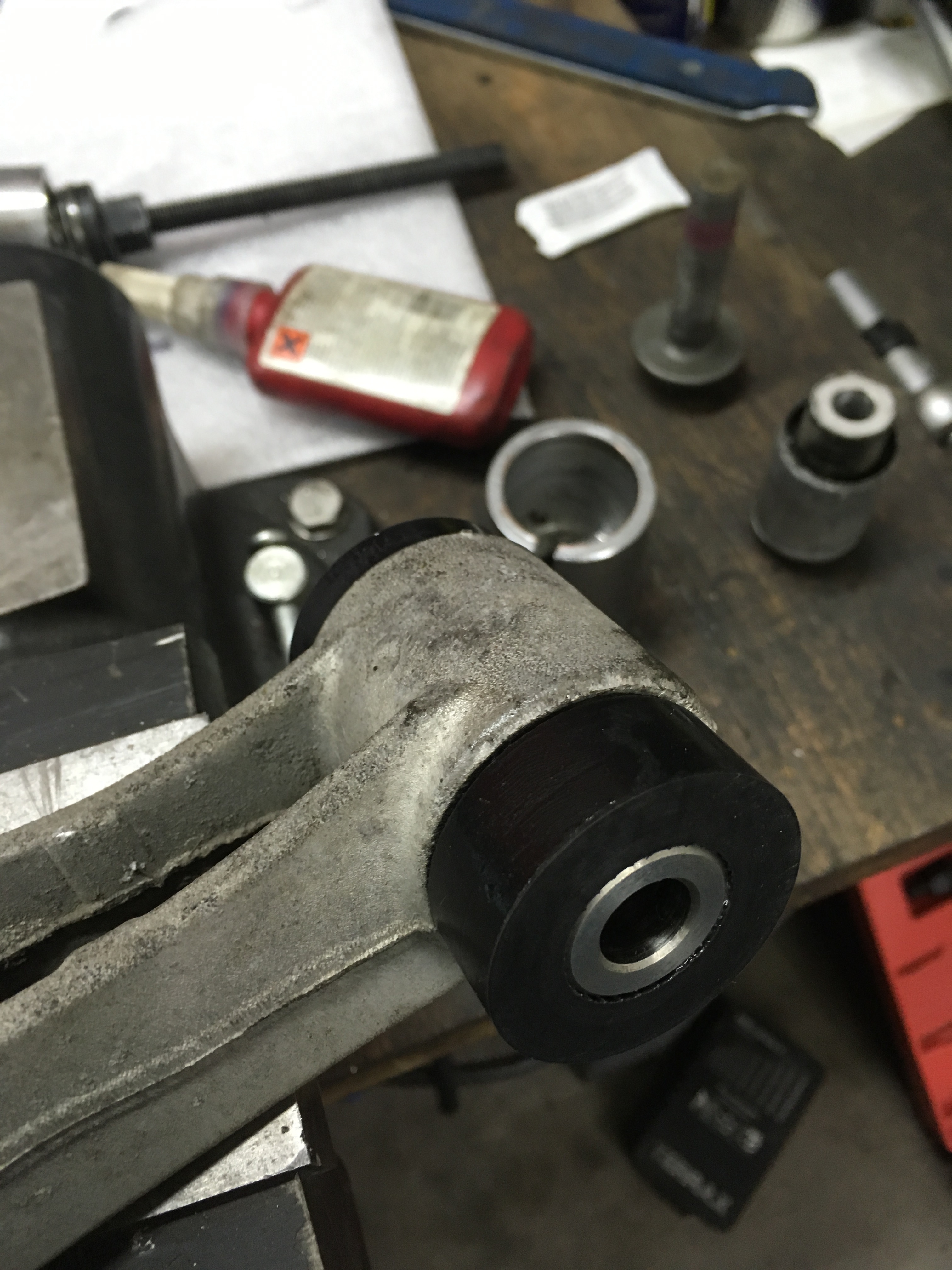

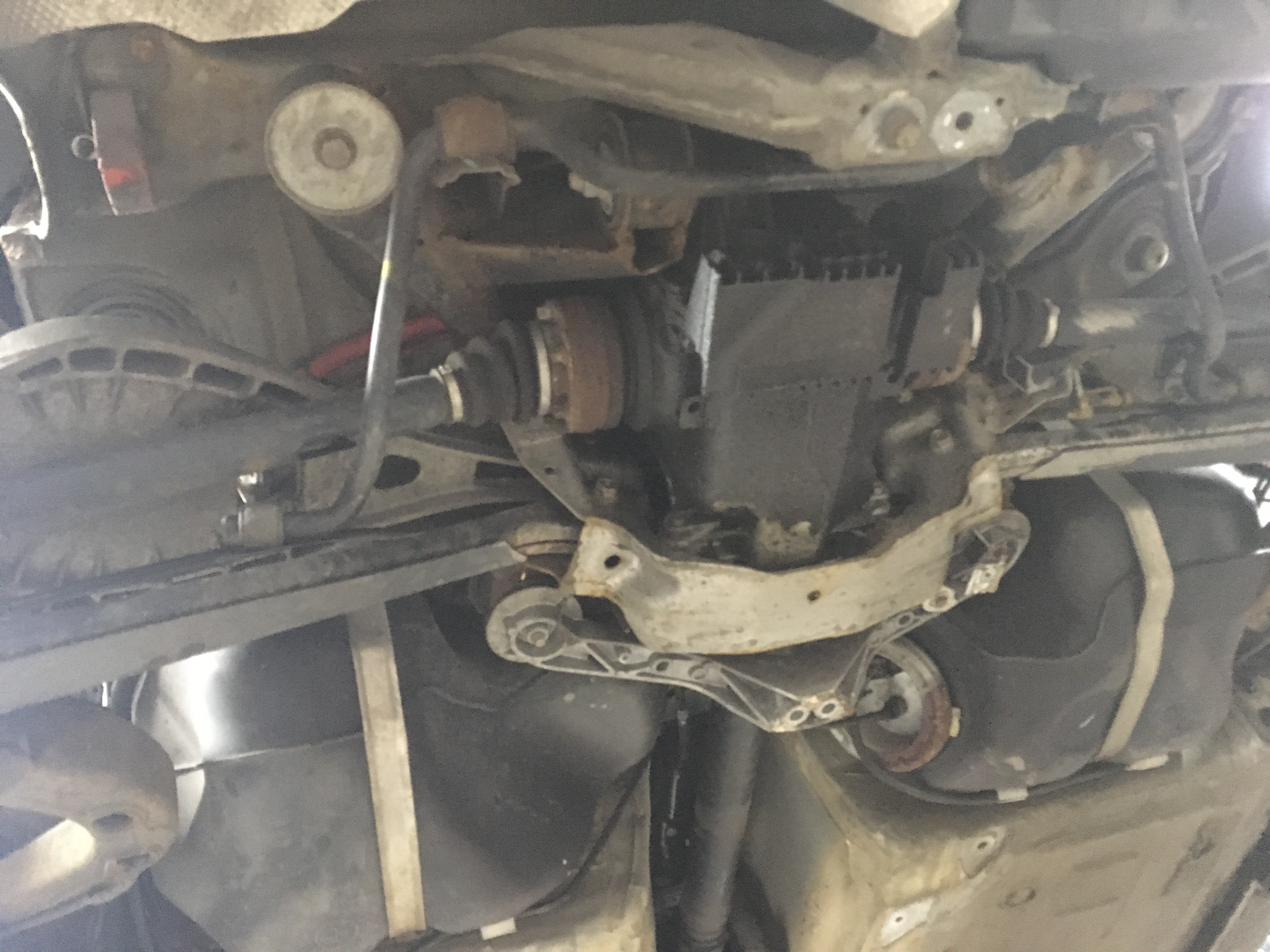

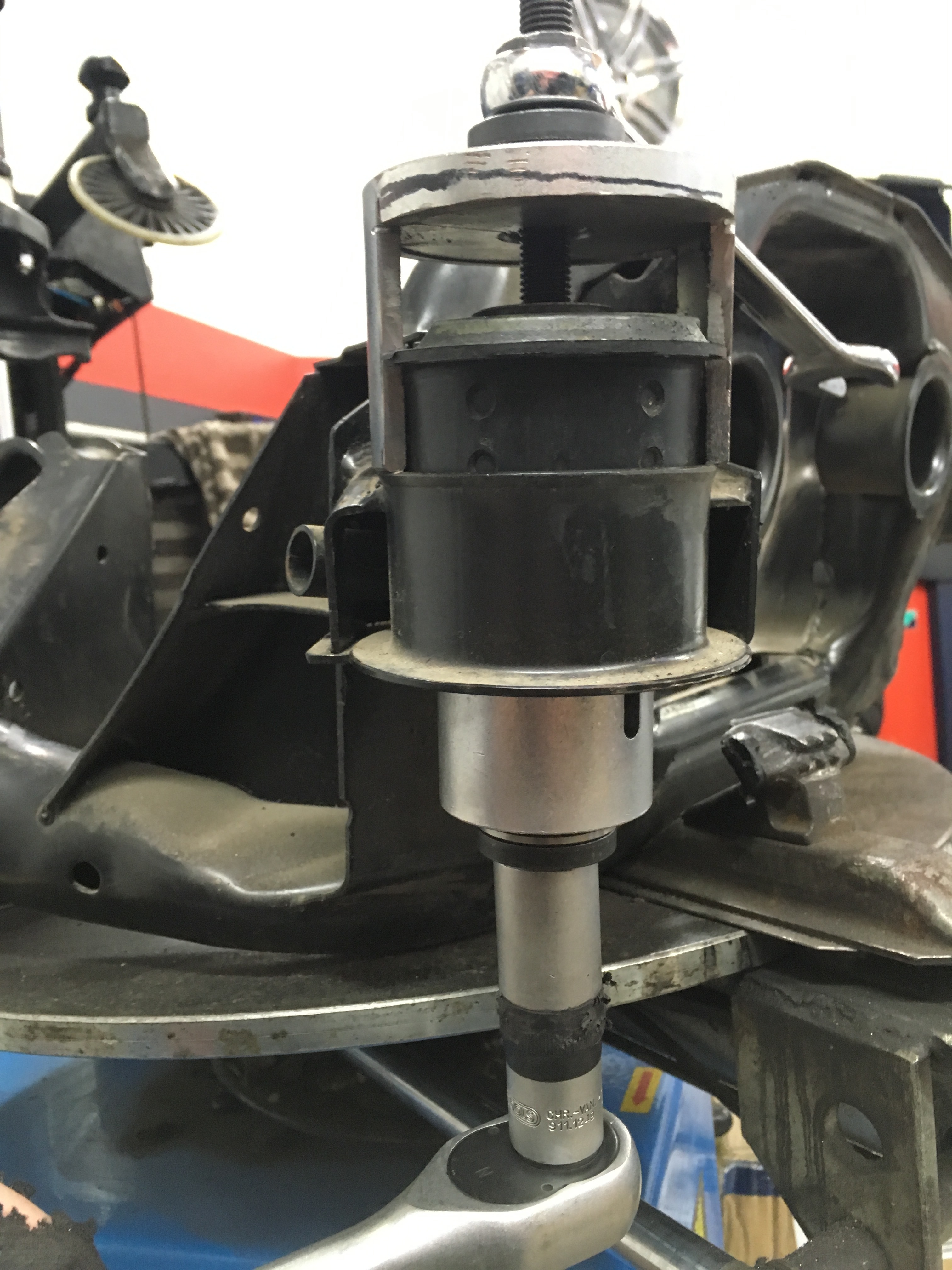

Hinterachsträger gebraucht um die komplette HA in Uniball / starr zu lagern

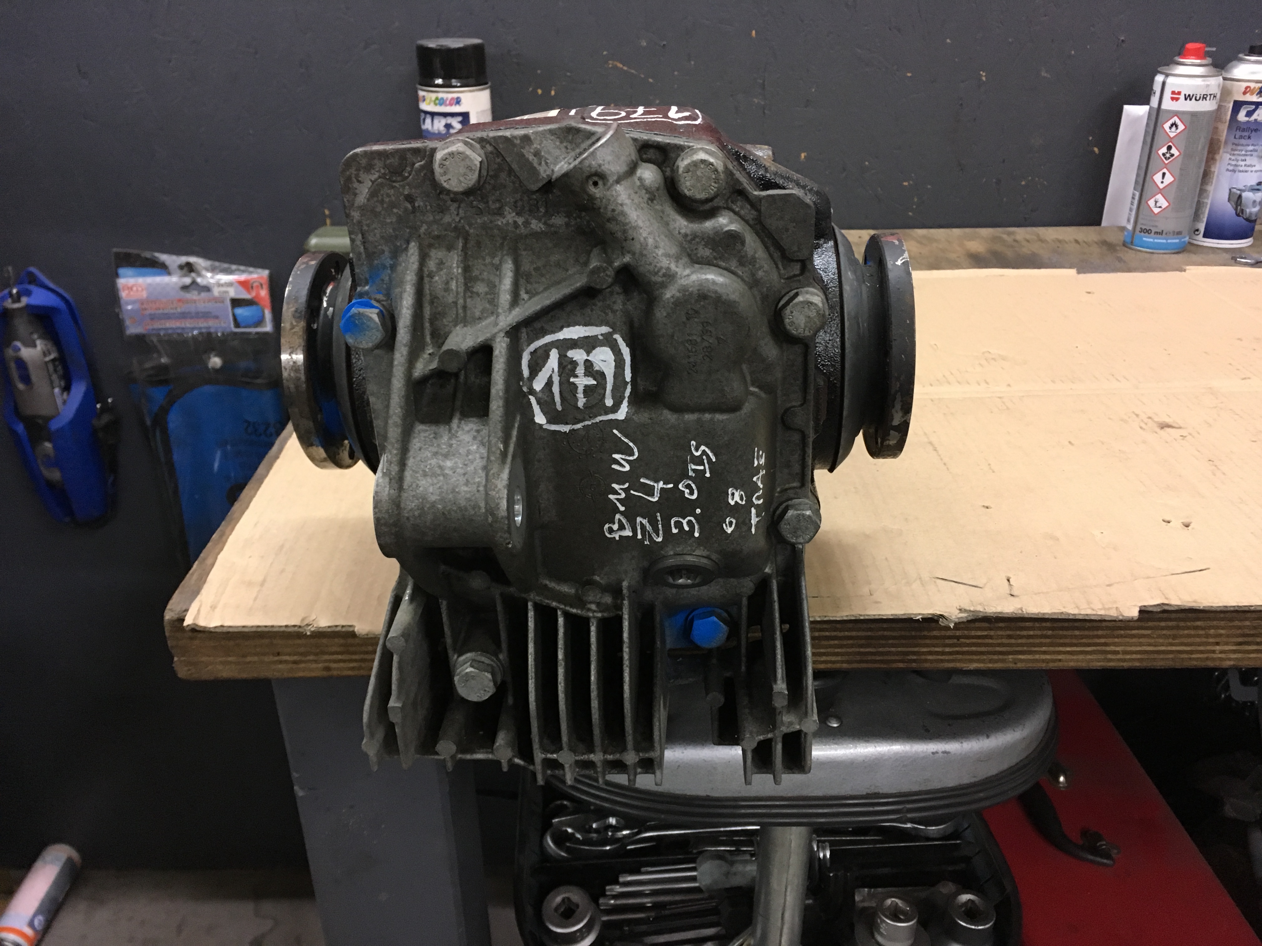

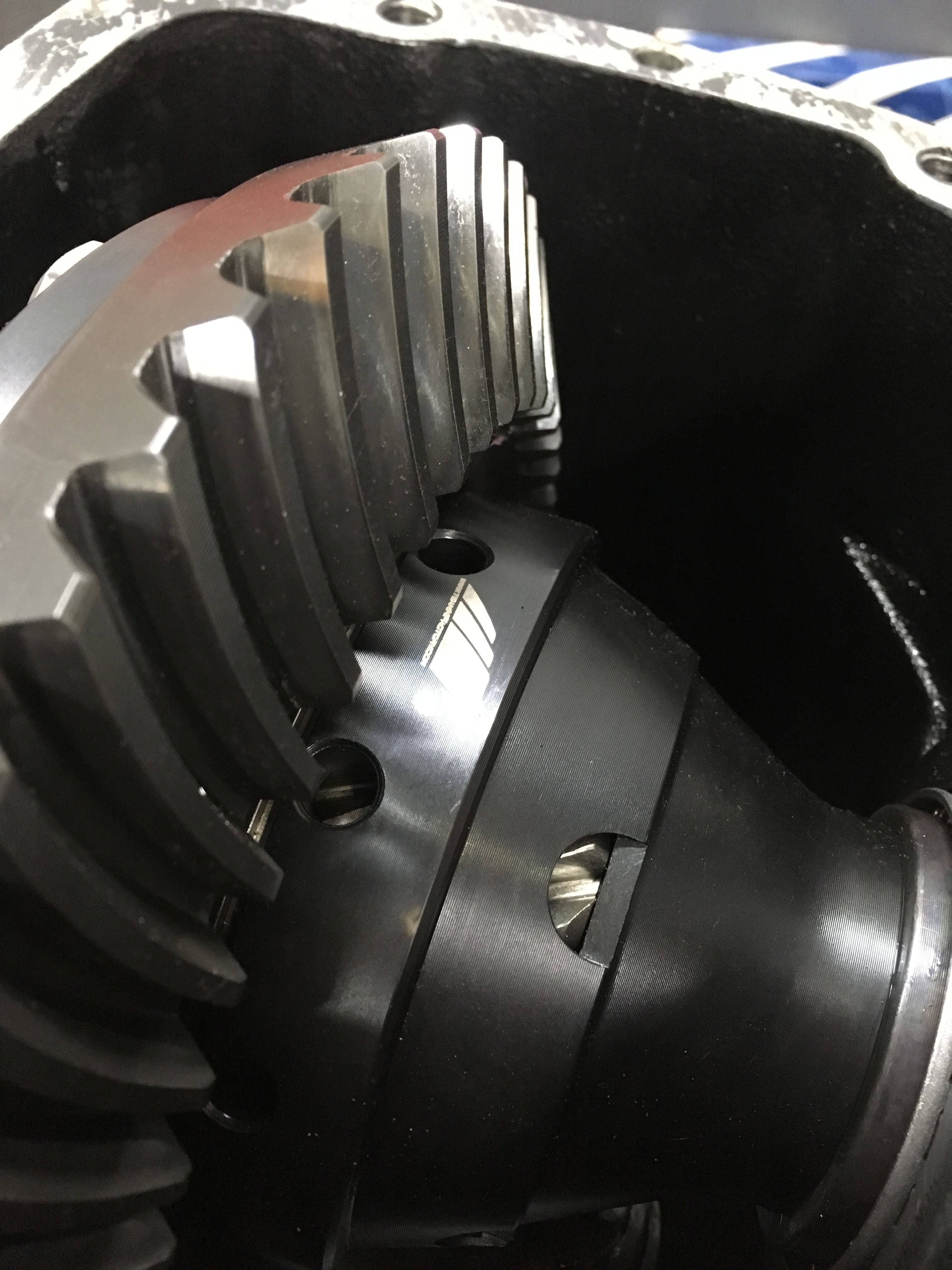

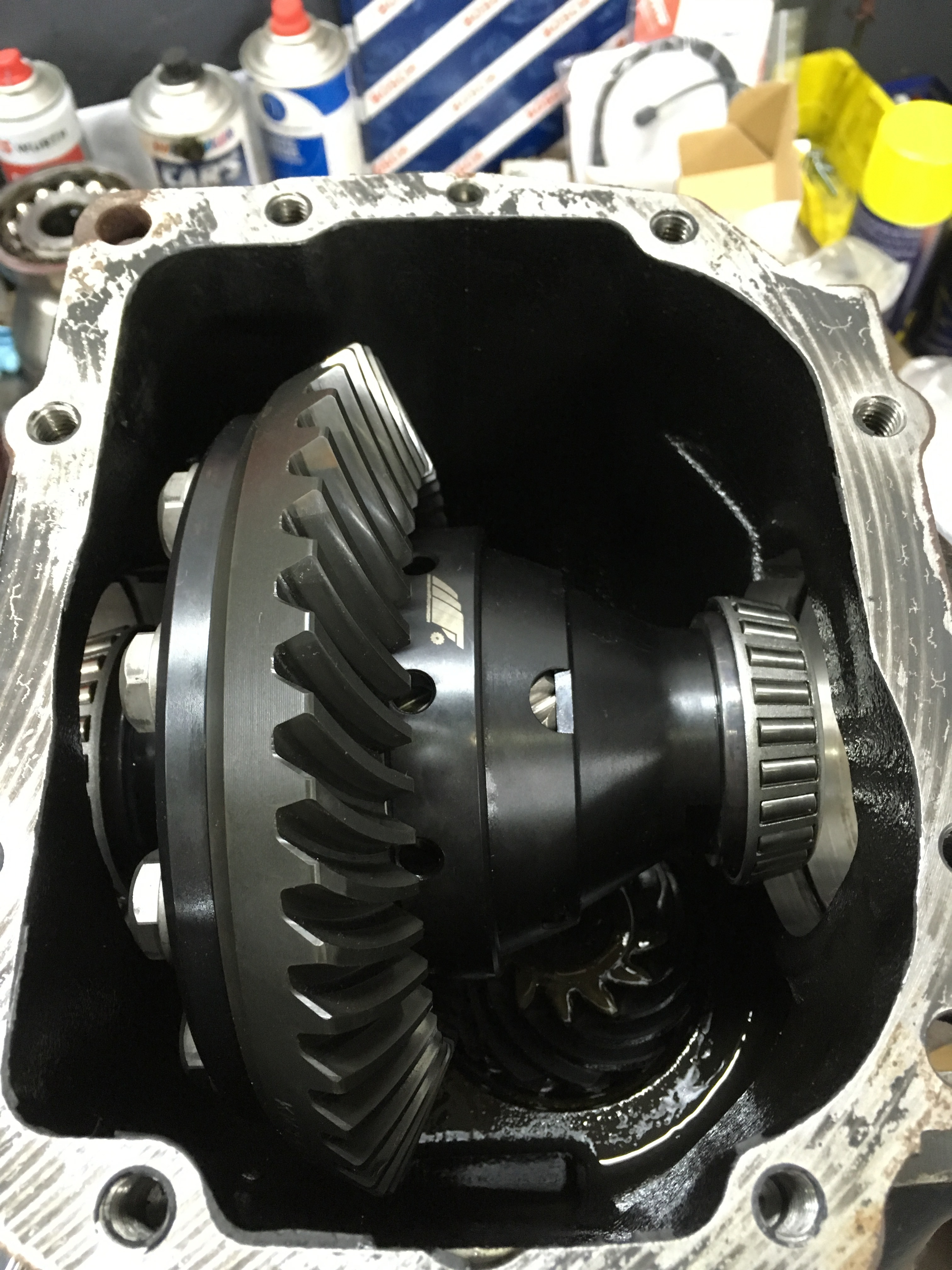

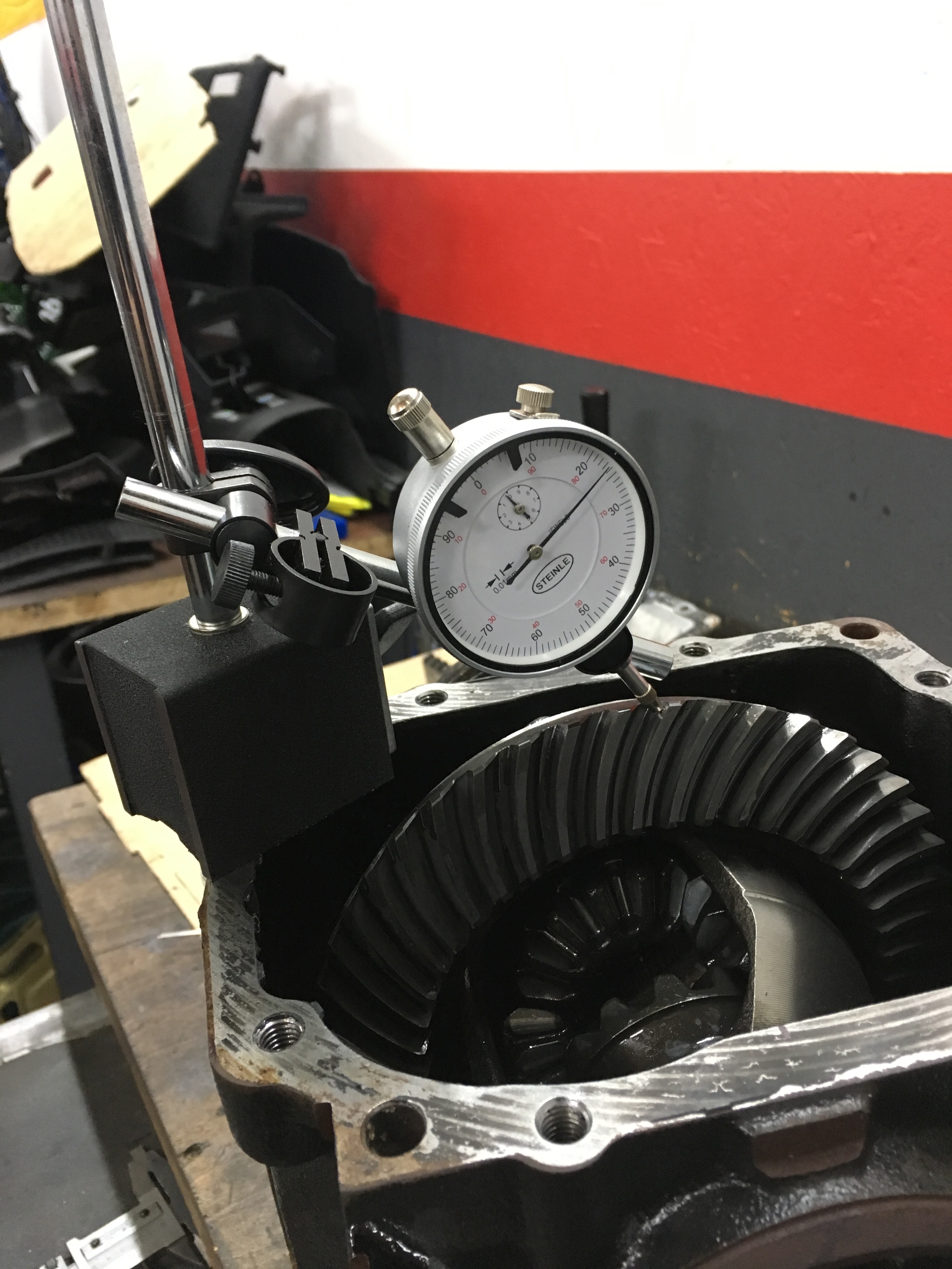

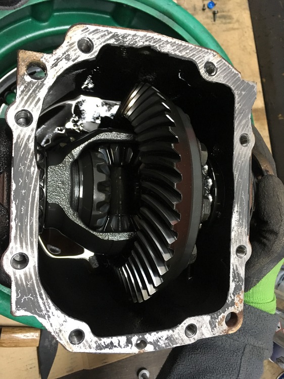

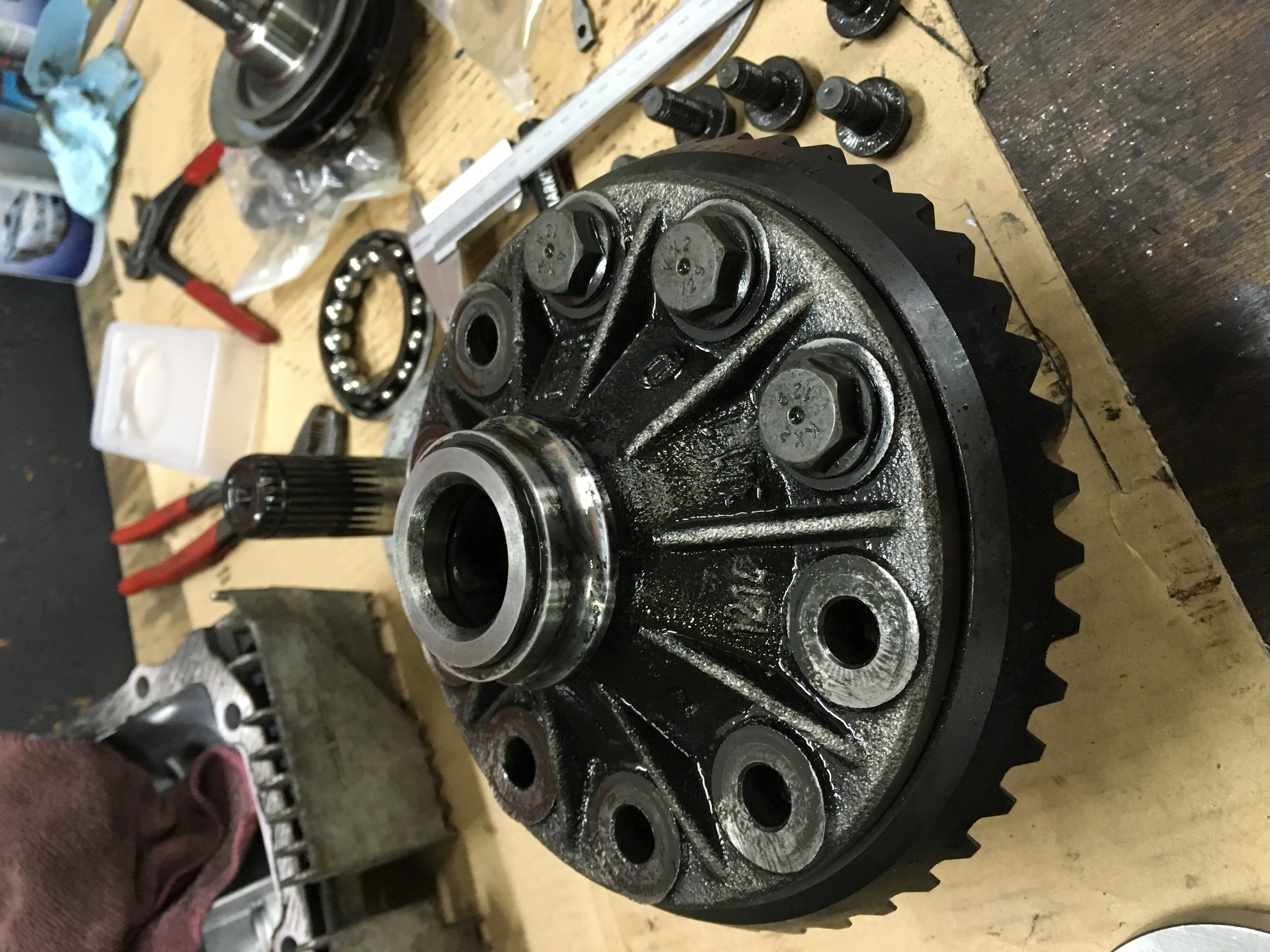

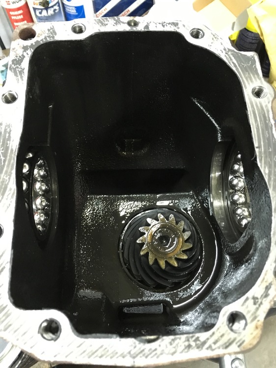

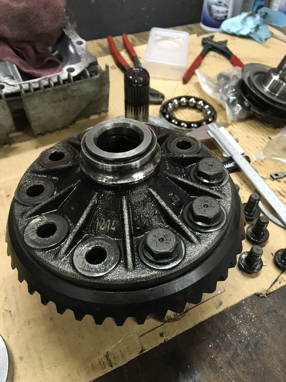

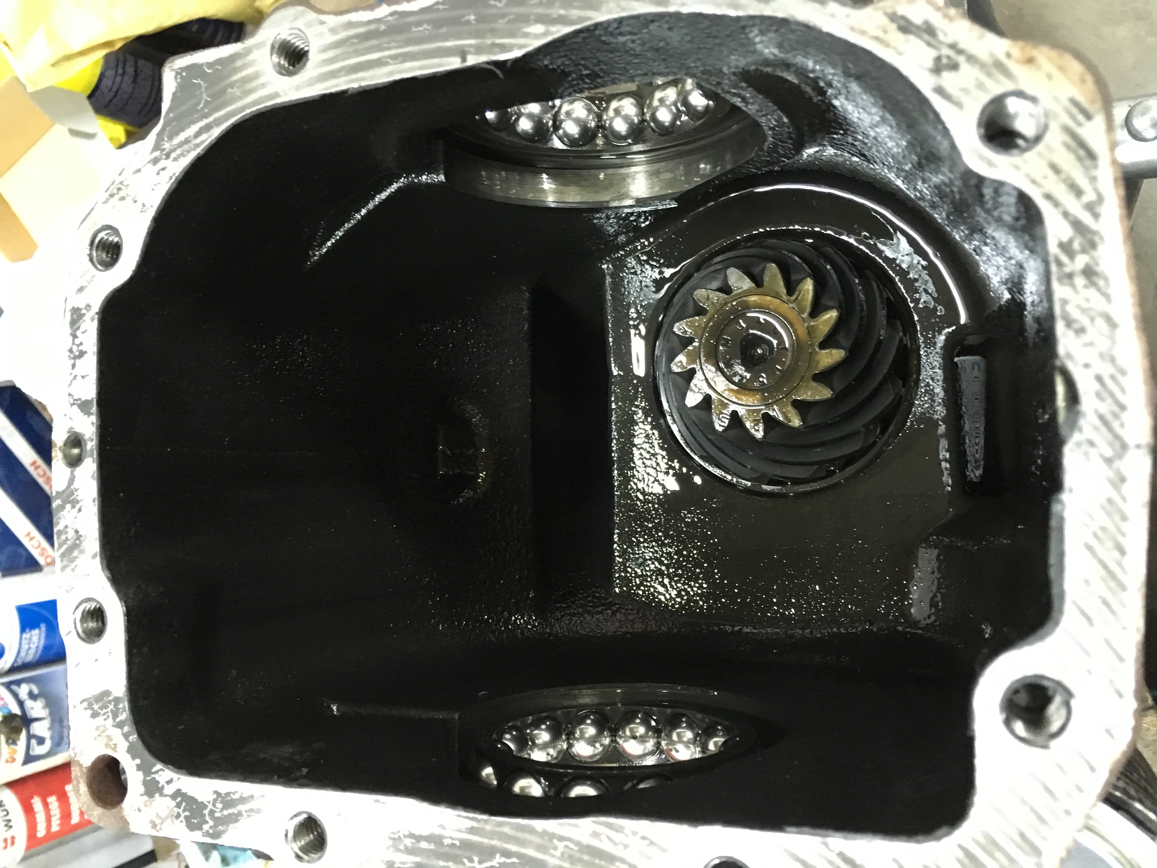

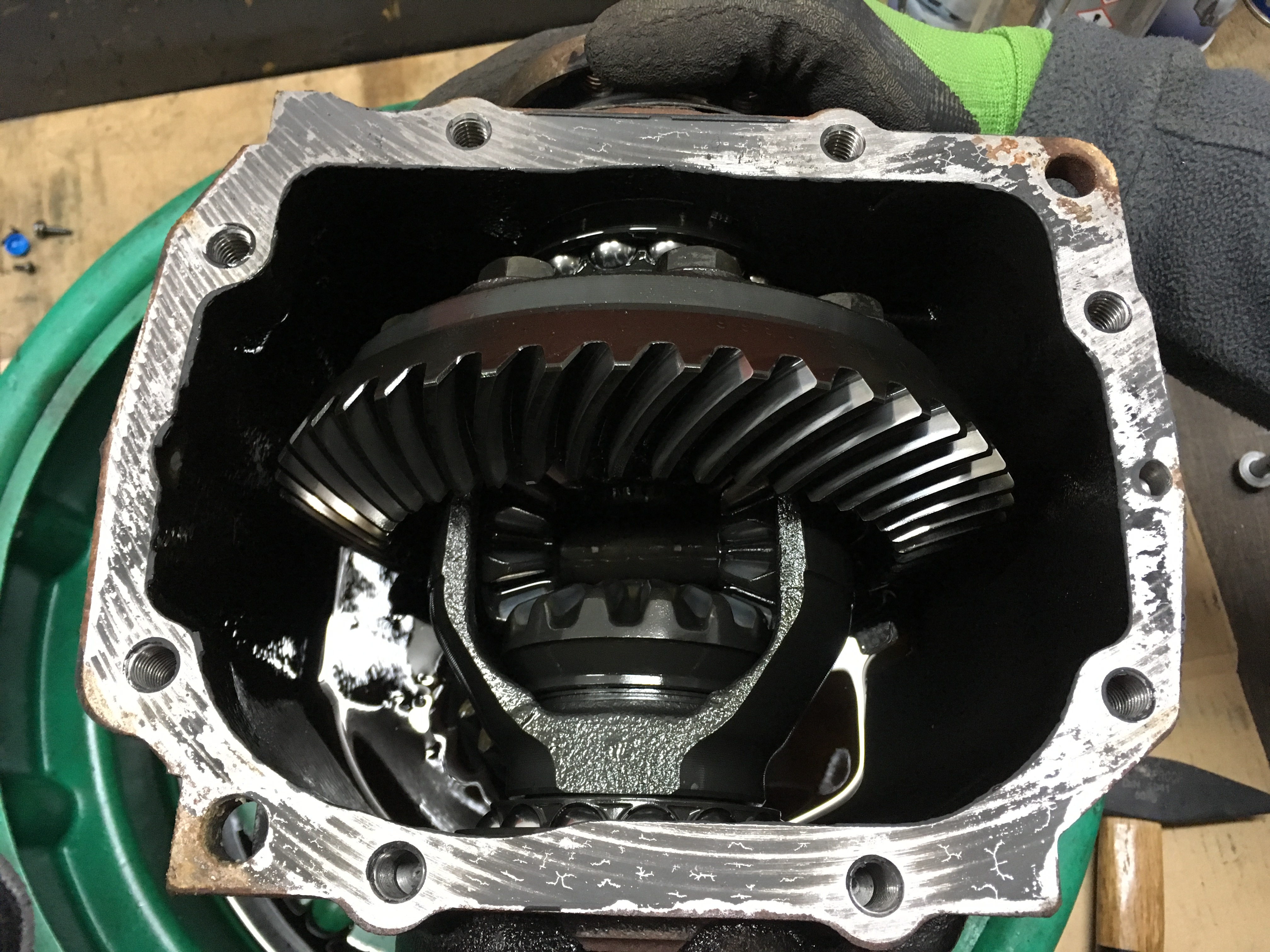

HA-Getriebe Gebraucht für den Verbau einer Sperre

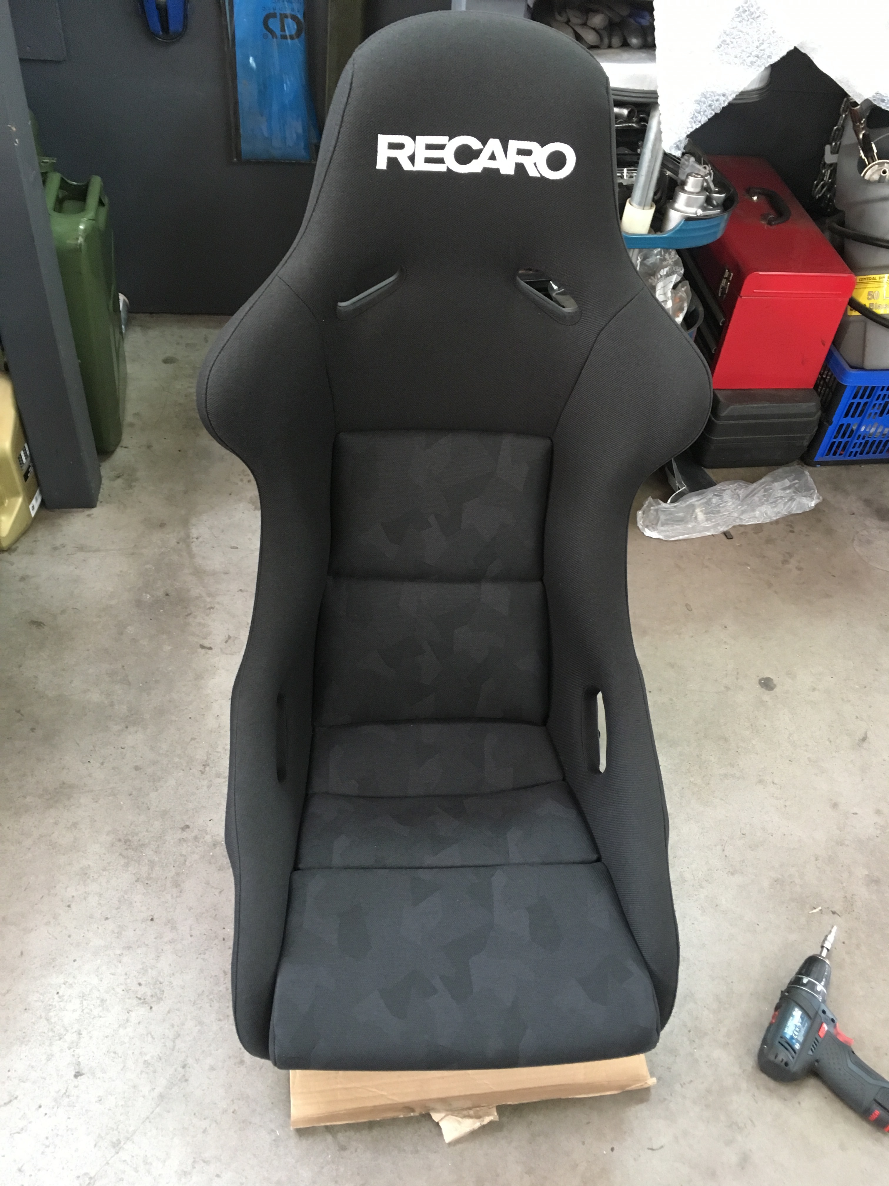

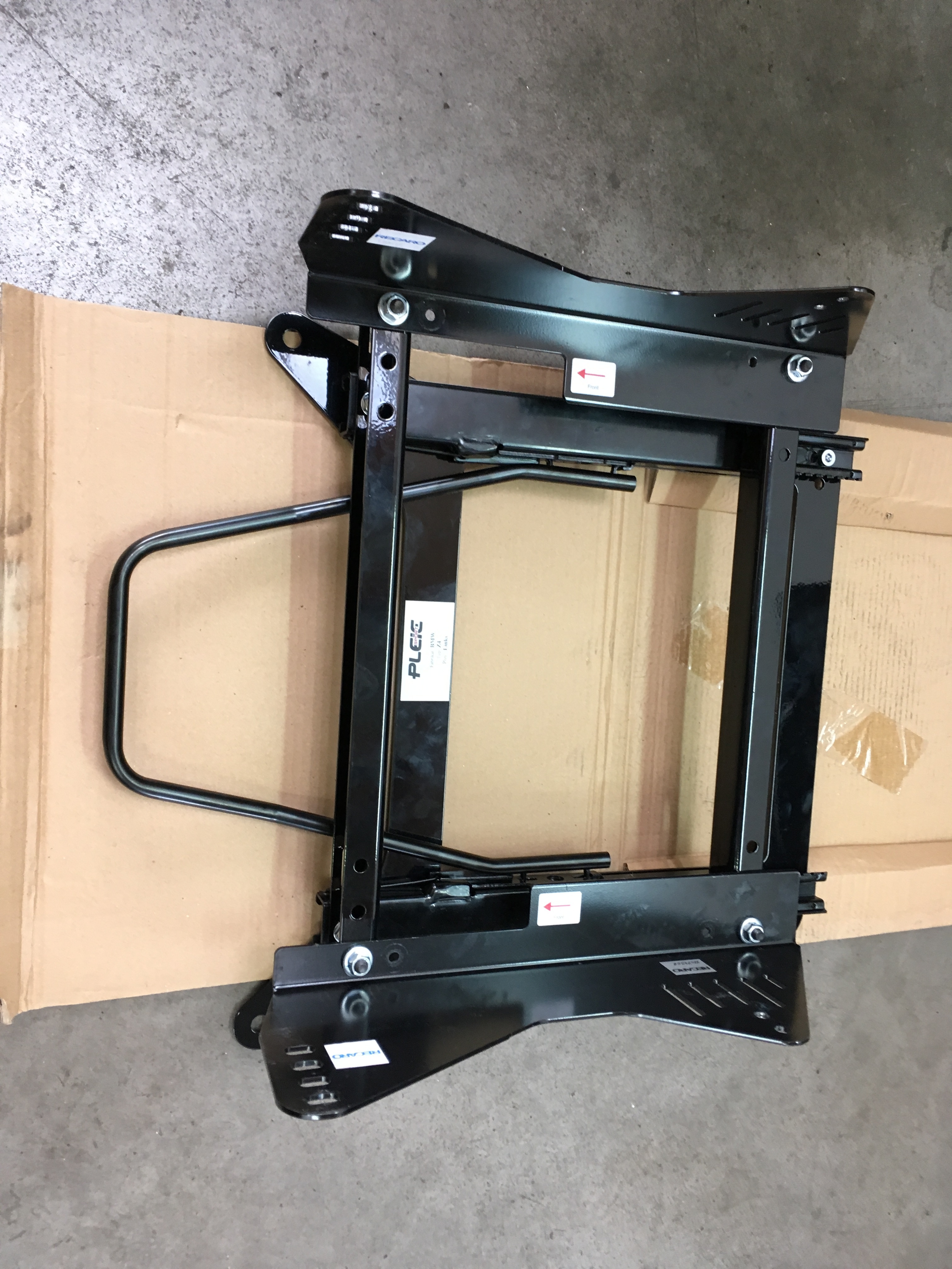

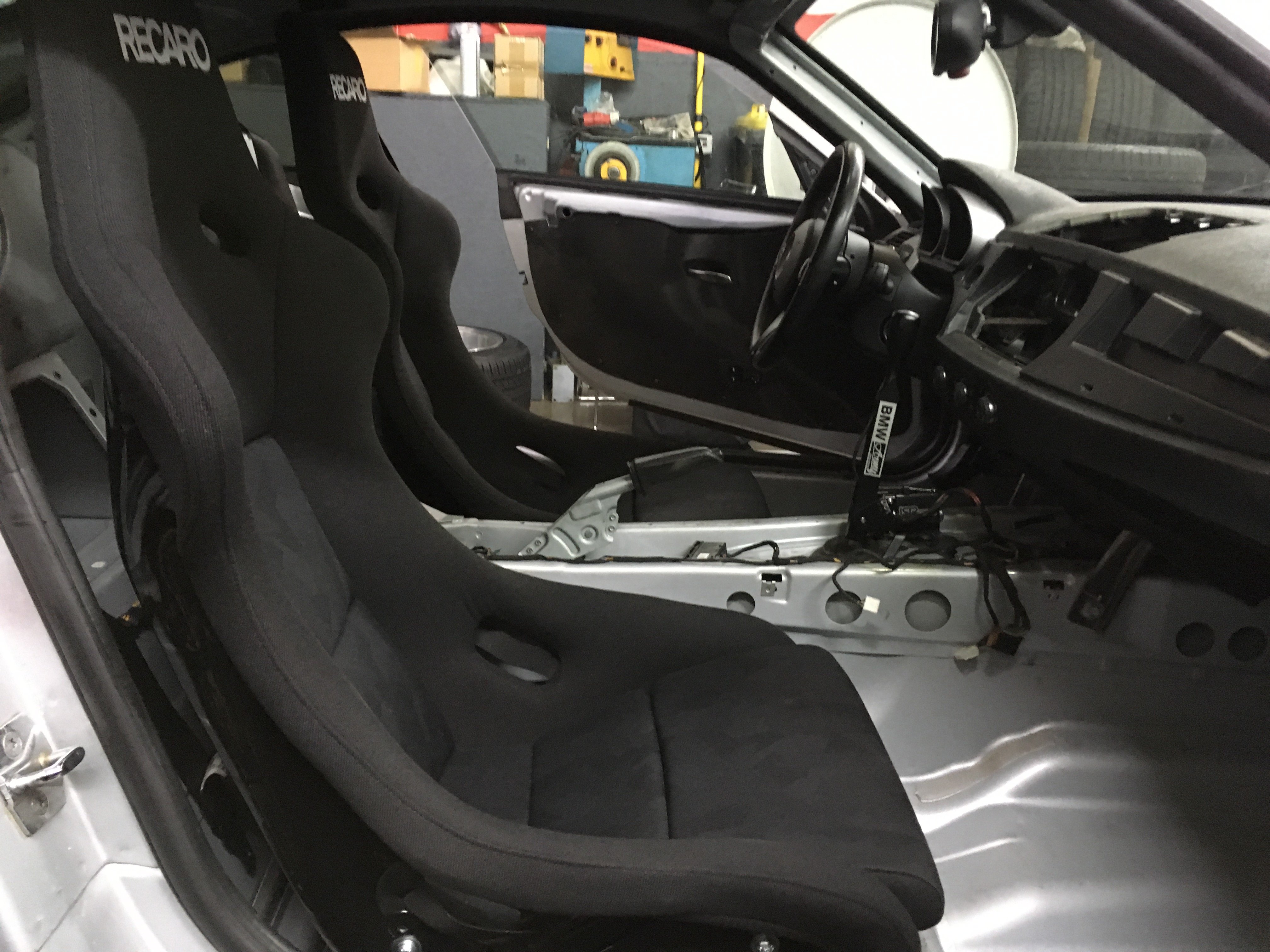

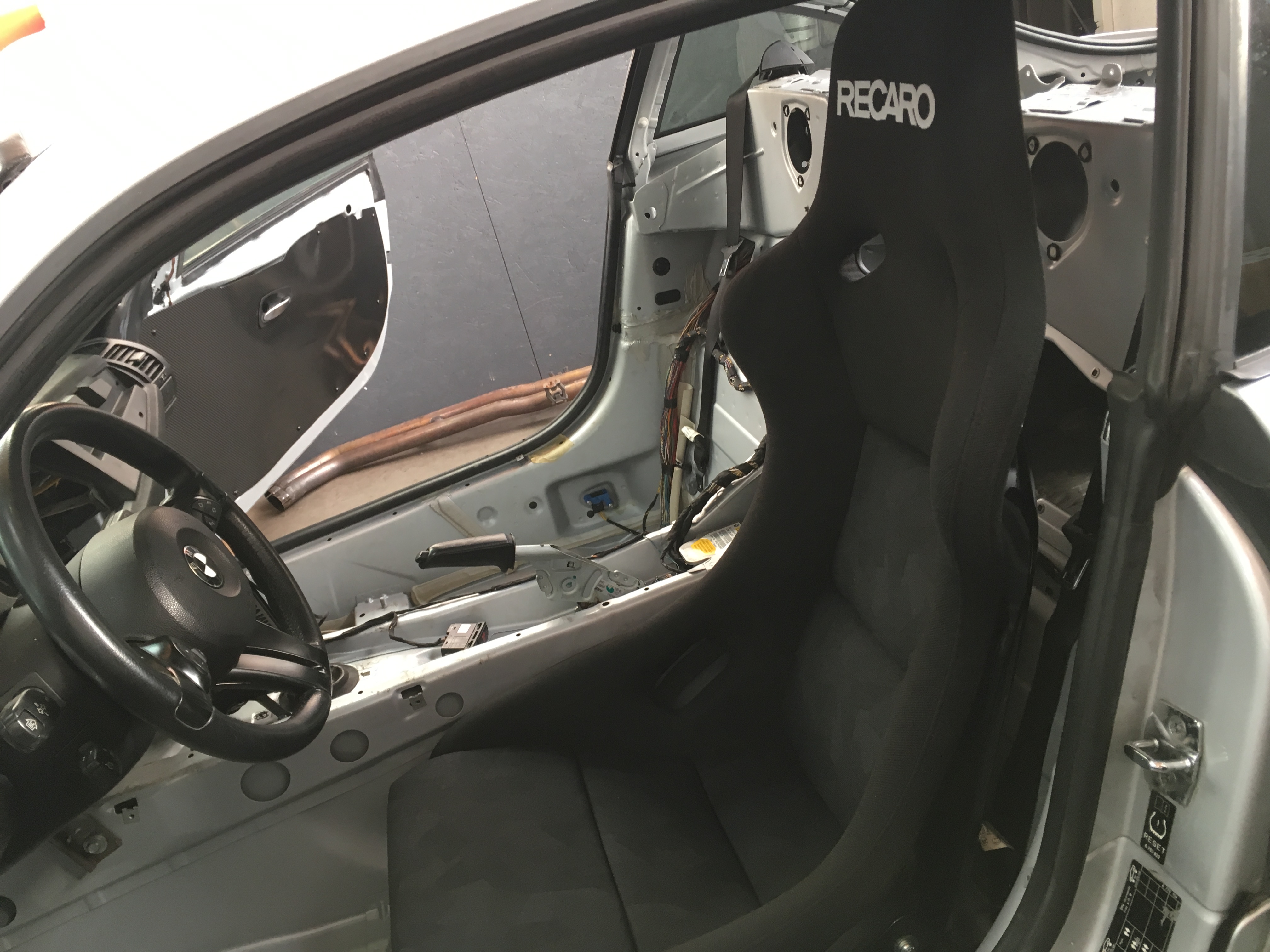

Die angesprochenen Recaros haben dann auch ihren Weg ins Fahrzeug gefunden:

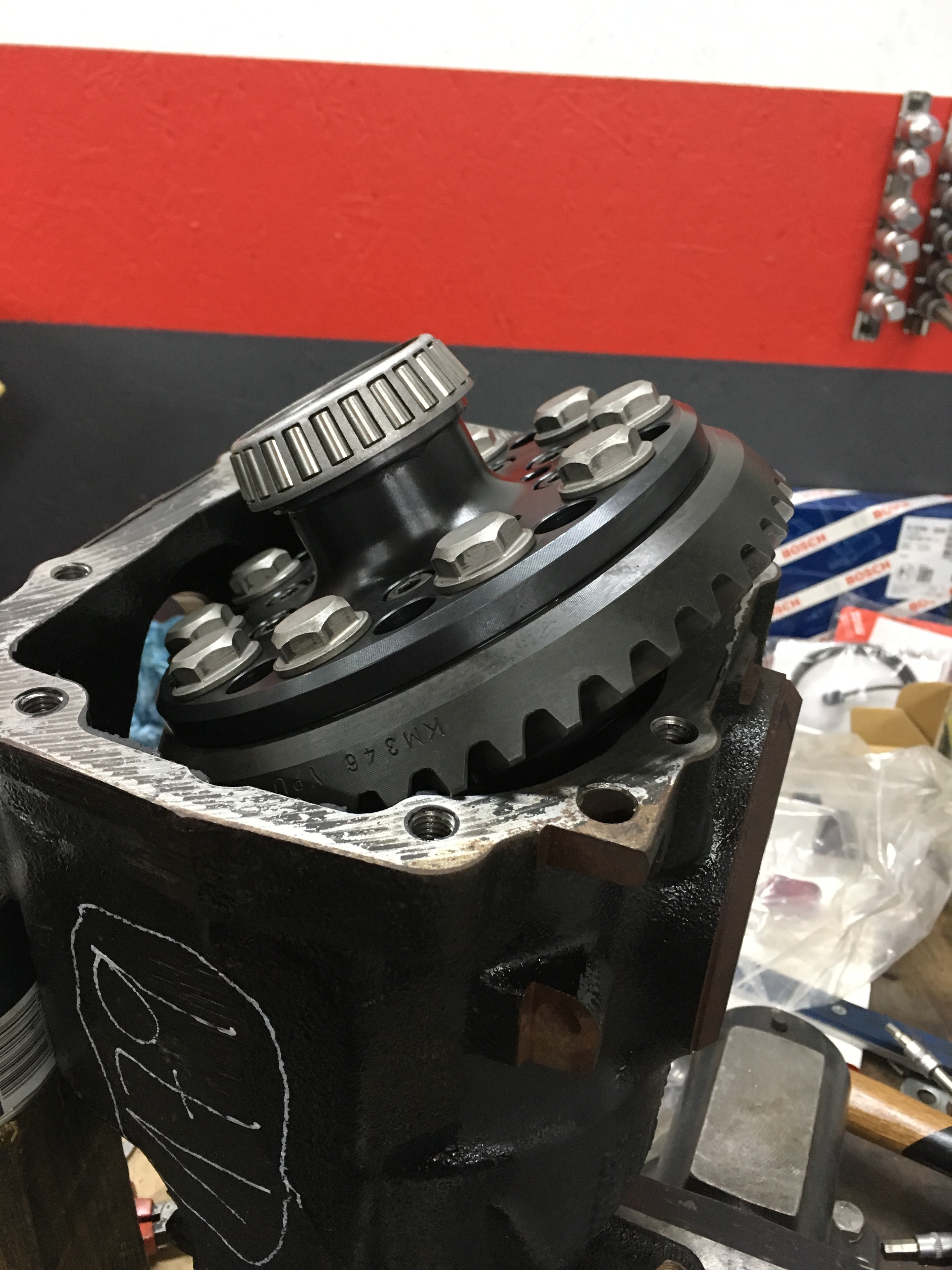

Sperre (M-Factory Torsen Sperre):

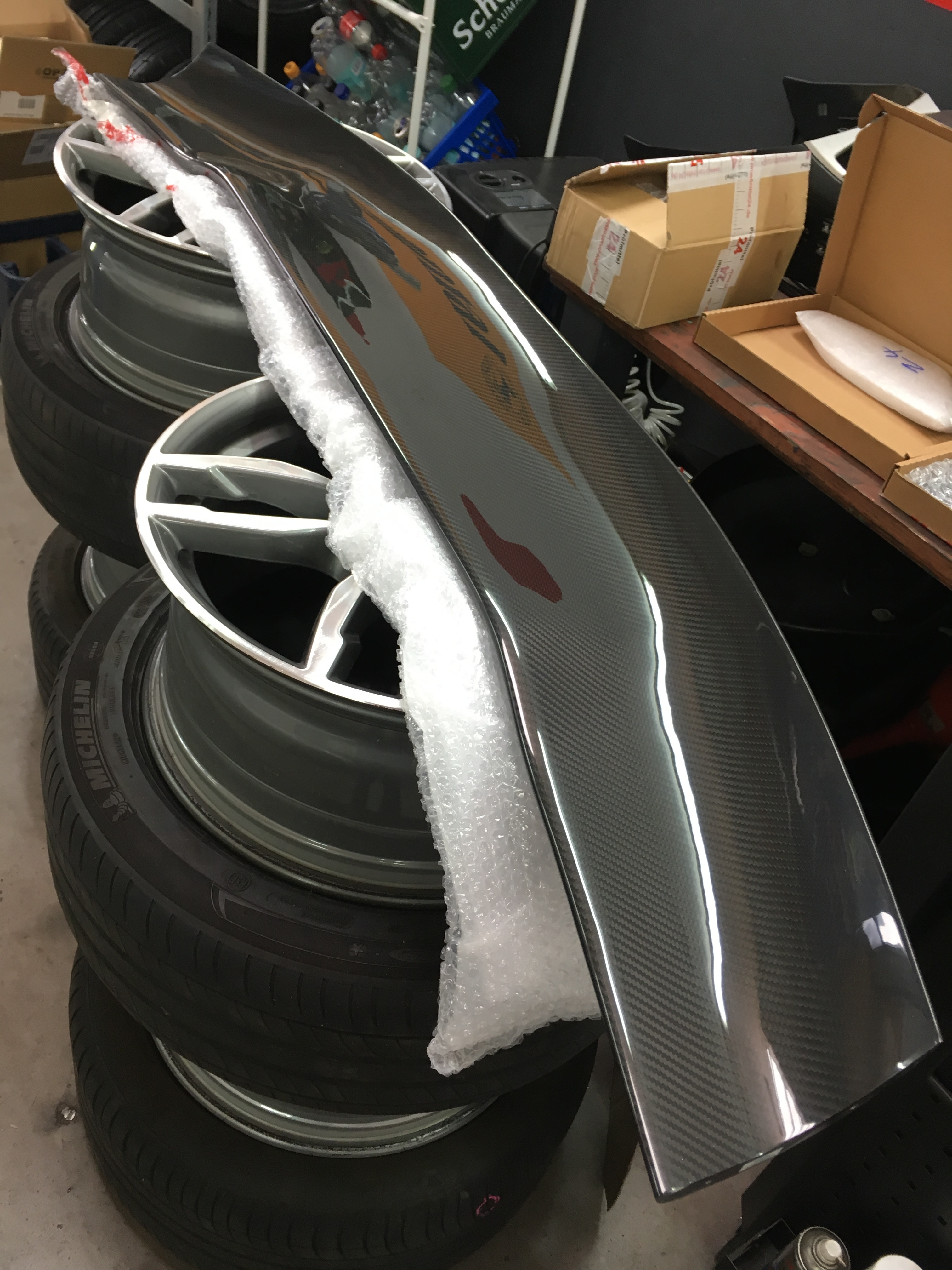

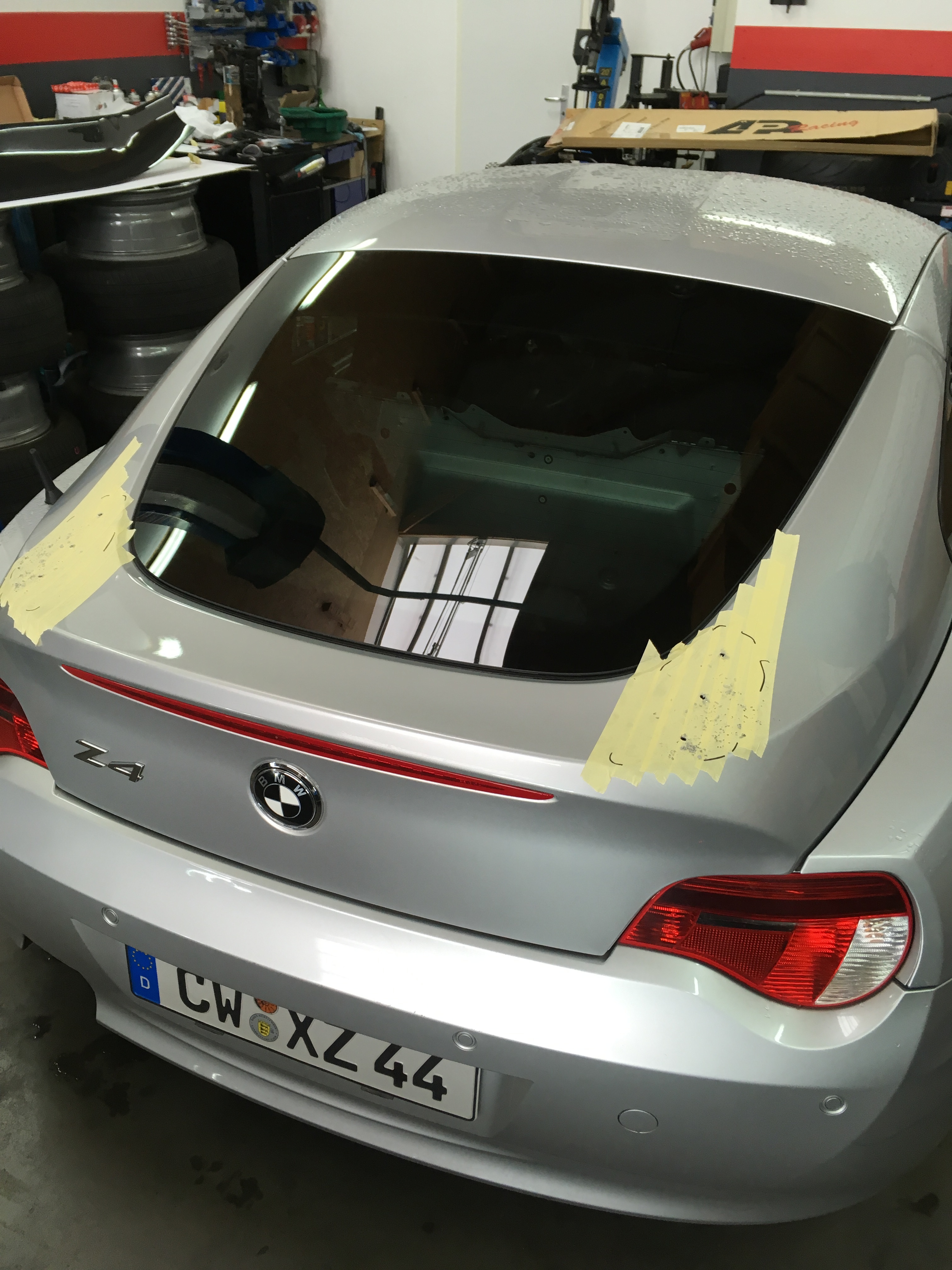

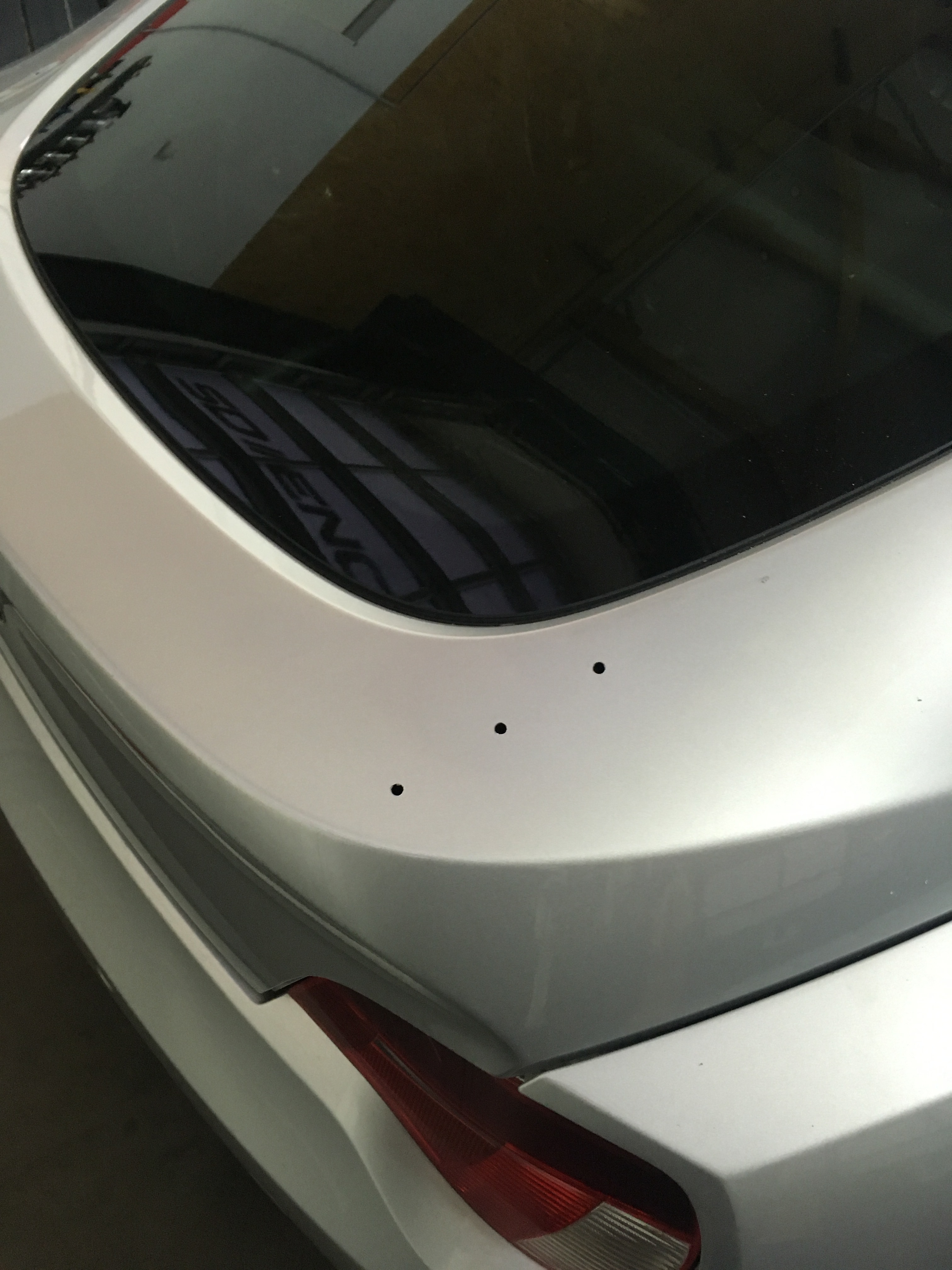

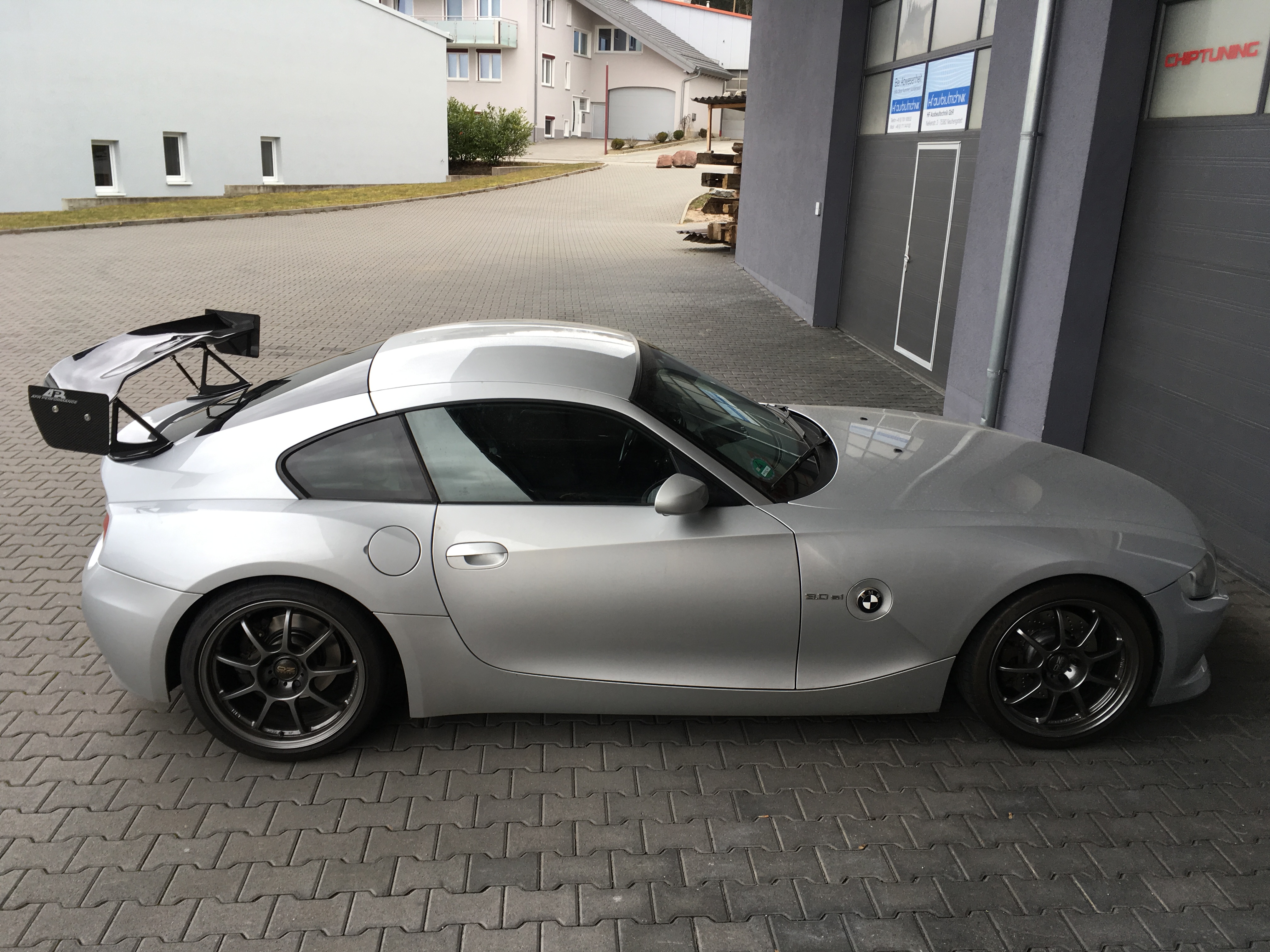

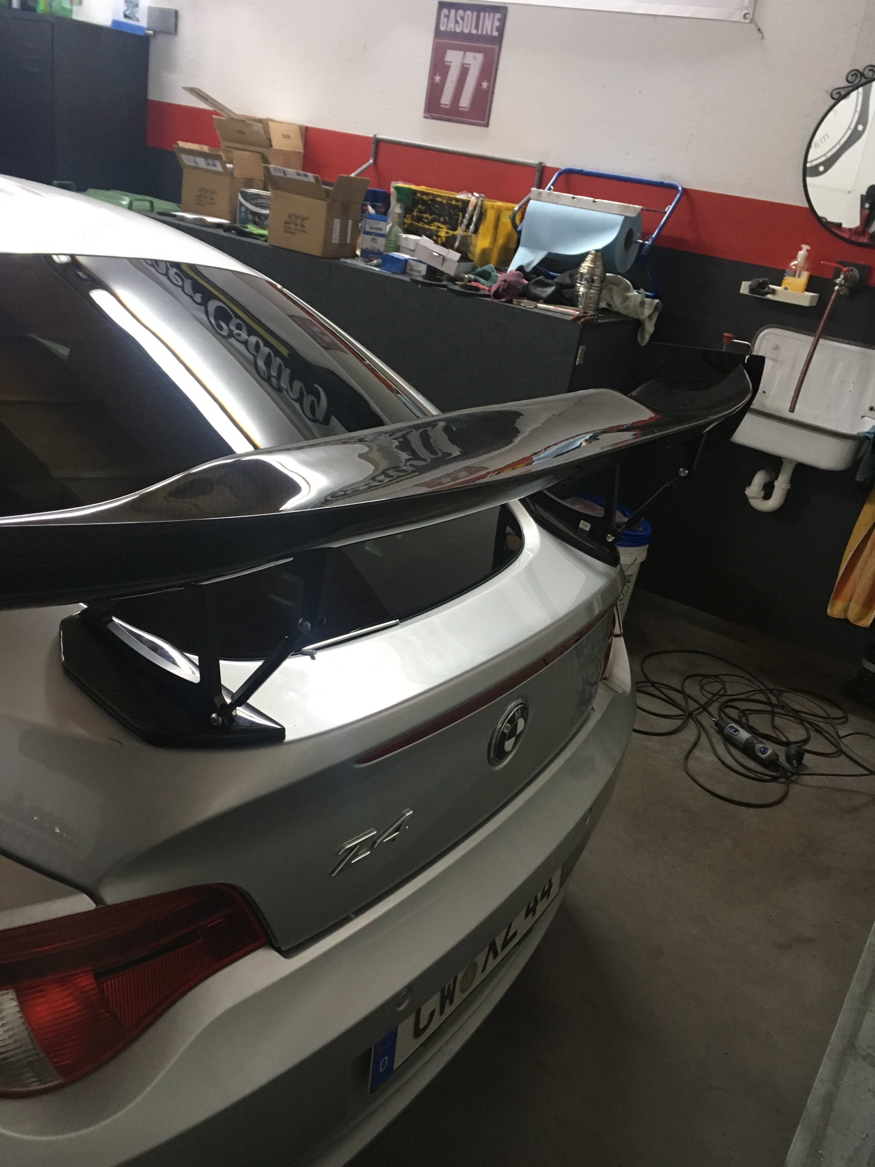

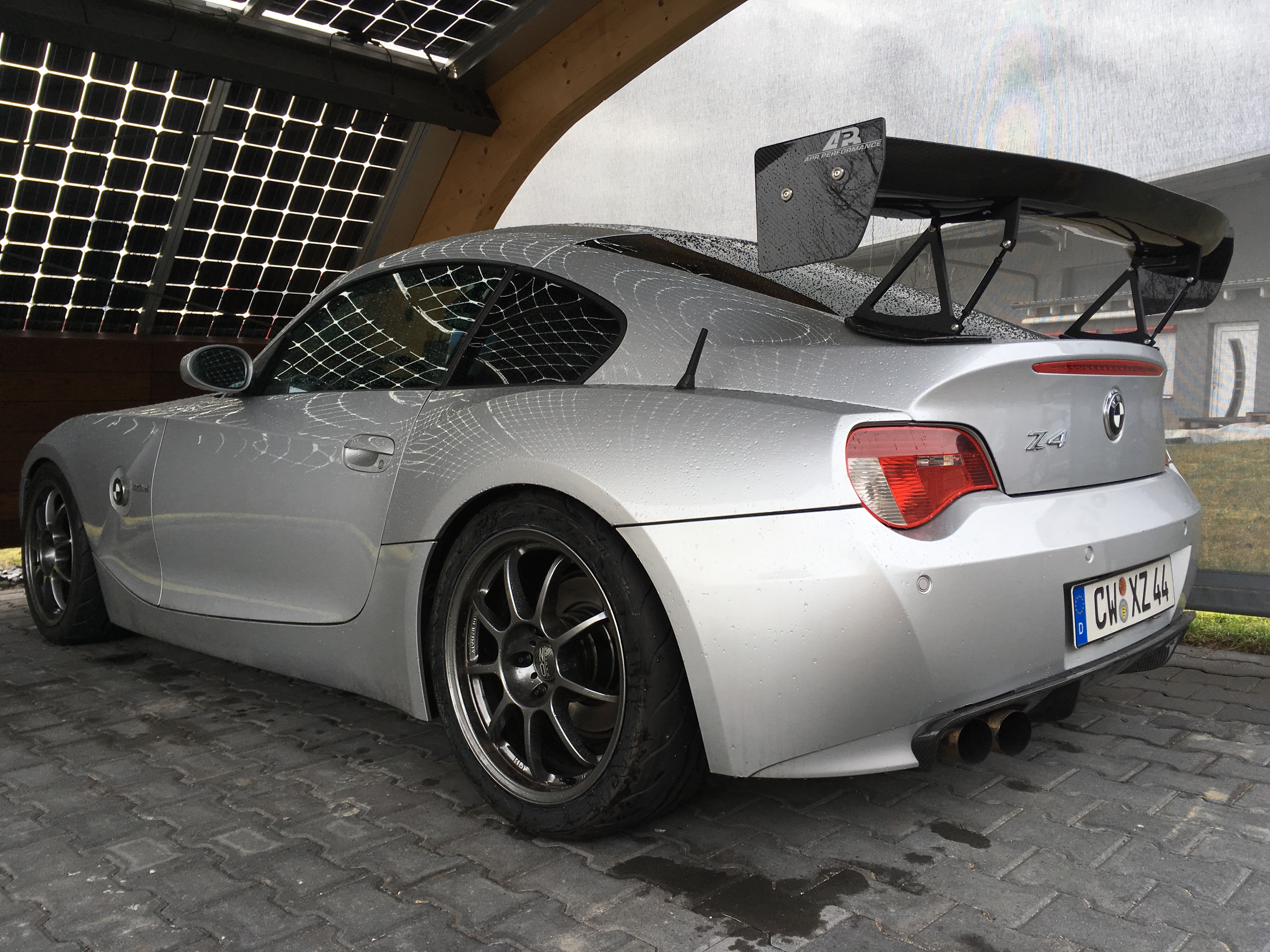

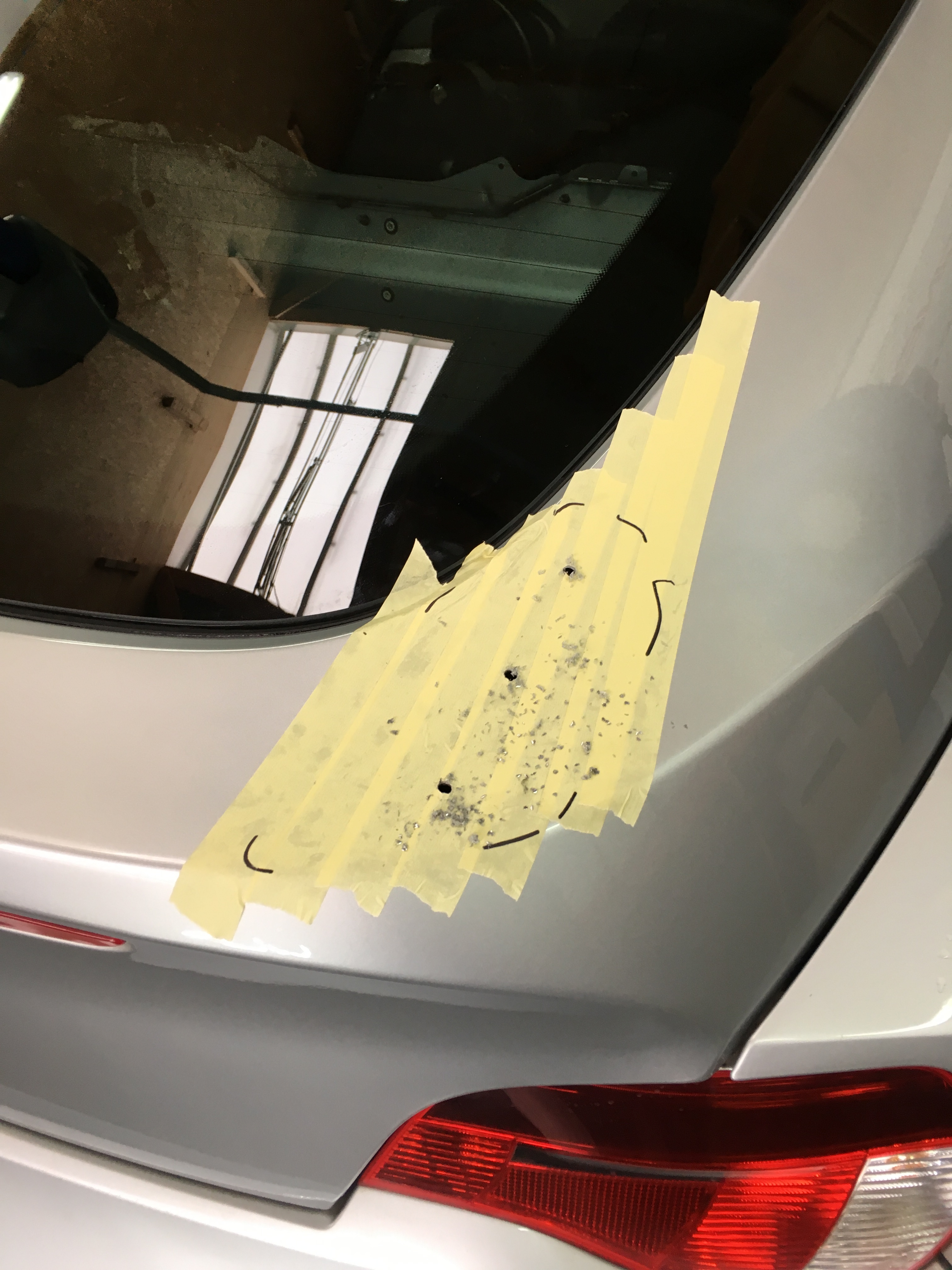

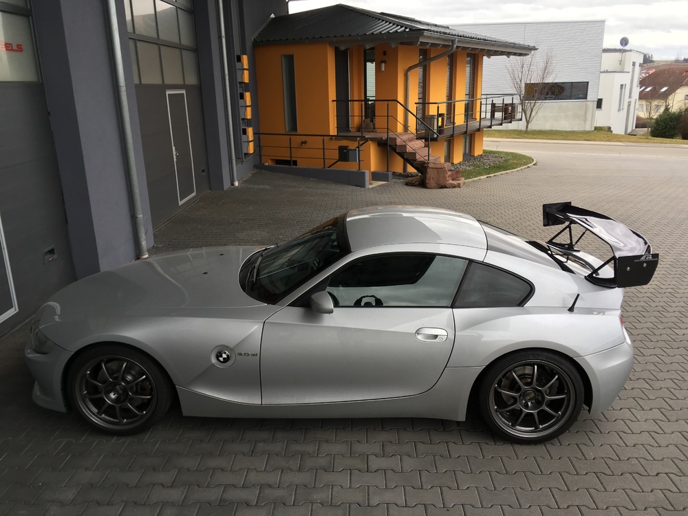

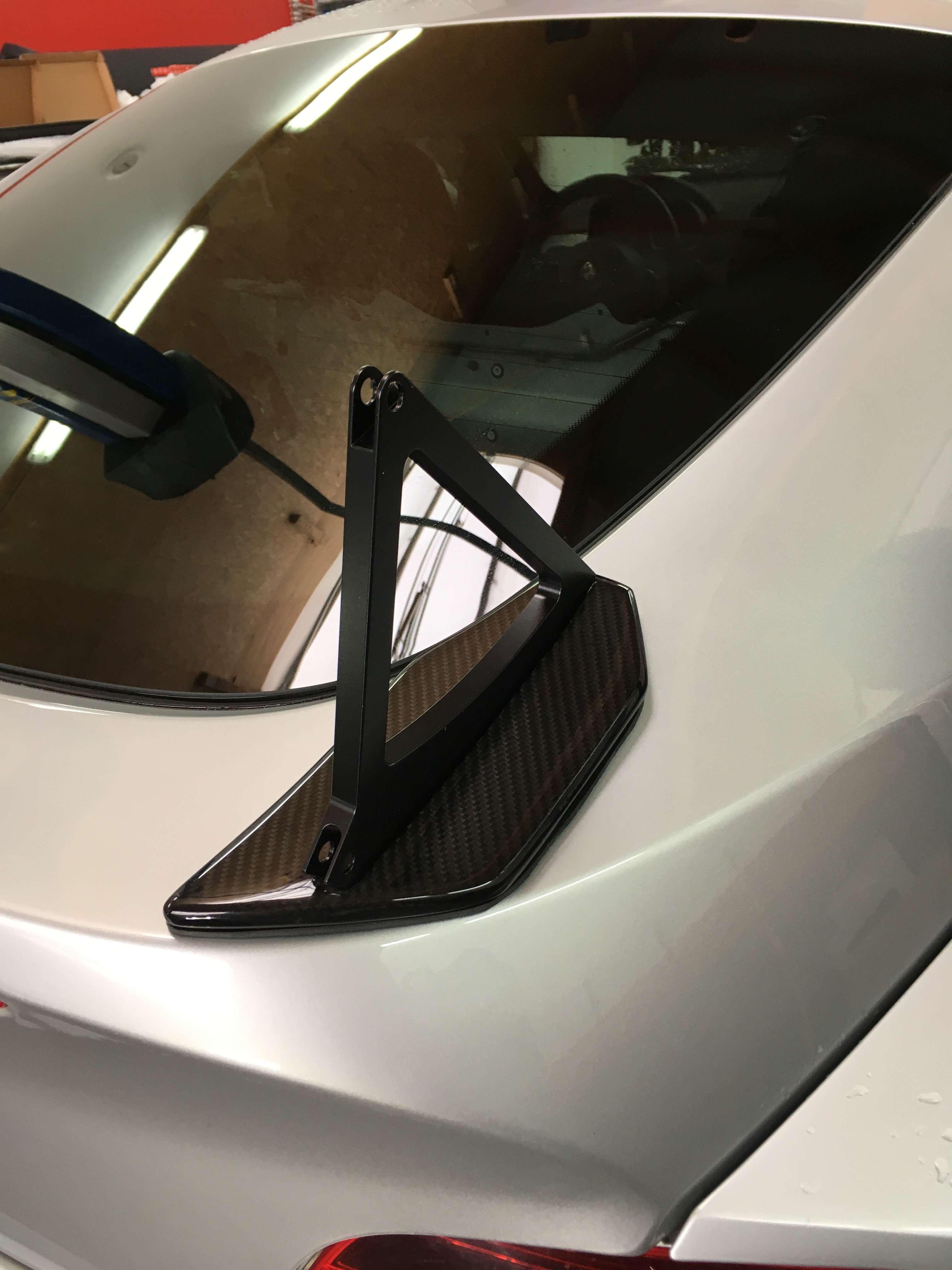

Das Heck wirkte nach dem fetten Spoiler auf meinem Cayman irgendwie auch etwas verloren - da hab ich Abhilfe geschaffen:
So... jetzt war zwar eine fette Theke montiert, dennoch wirkte das Ganze noch nicht harmonisch...
Die aktuelle Spec-Liste:
Basis: BMW Z4 Coupe 3.0Si
Laufleistung: 191tkm

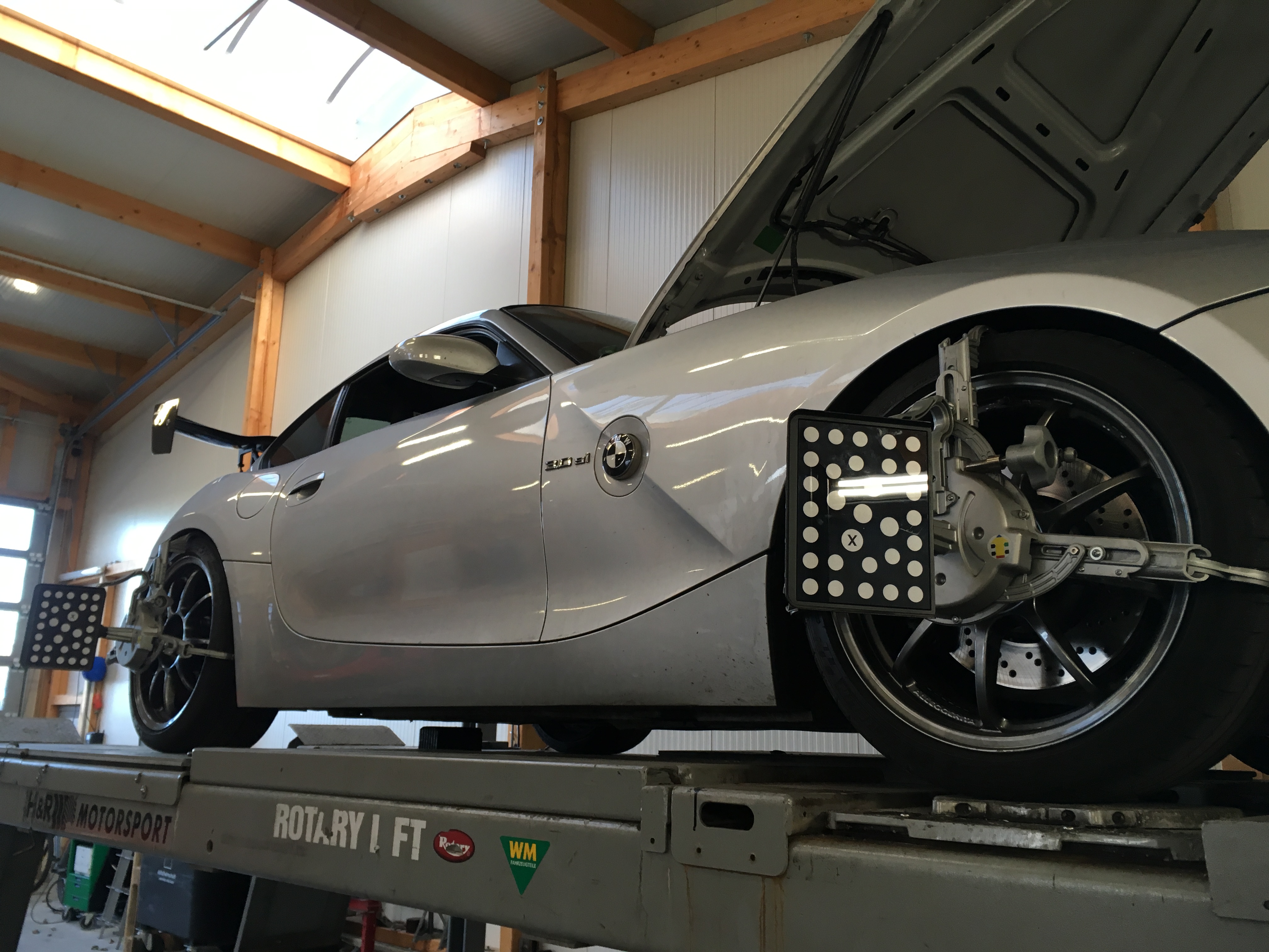

Fahrwerk: ST-XTA VA 2°40', HA 2°50', Spur VA und HA rund 10' gesamt Vorspur. H&R Stabi VA & HA
Räder: OZ Alleggerita 8.5x18 ET35 mit 235/40 Federal 595 RS-PRO (als nächstes Nankang AR-1) HA mit 5mm Distanzscheiben der Optik wegen
Radbefestigung: Stehbolzen mit Muttern von SCC
Bremse VA: BMW Compound Bremsscheibe mit Pagid RS29, Stahlflex und aktive/direkte Bremsenkühlung
Bremse HA: Brembo 08/15 Scheibe mit Pagid RS29 und Stahlflex
Motor: BMW N52B30 265PS Serie ohne Veränderung, PU Motorlager
Getriebe: Serie mit PU Lagerung, IRP V3 Pro "BMW Army Edition", Kupplung und Hardyscheibe Serie.
Hinterachse: Achsträger starr (ALU-Tonnenlager), Längslenker Uniball, Querlenker & Diff-lagerung Uniball bzw. Powerflex, Unterer Querlenker Hardrace Unbiall, komplett einstellbar.
Differential: Gehäuse Serie, Torsen-Sperre von M-Factory mit Serien-Übersetzung (3.46)
Karosserie: Flügel HA: APR GTC-200, Diffusor original BMW Performance, Vorne EZ-Lip für die Optik

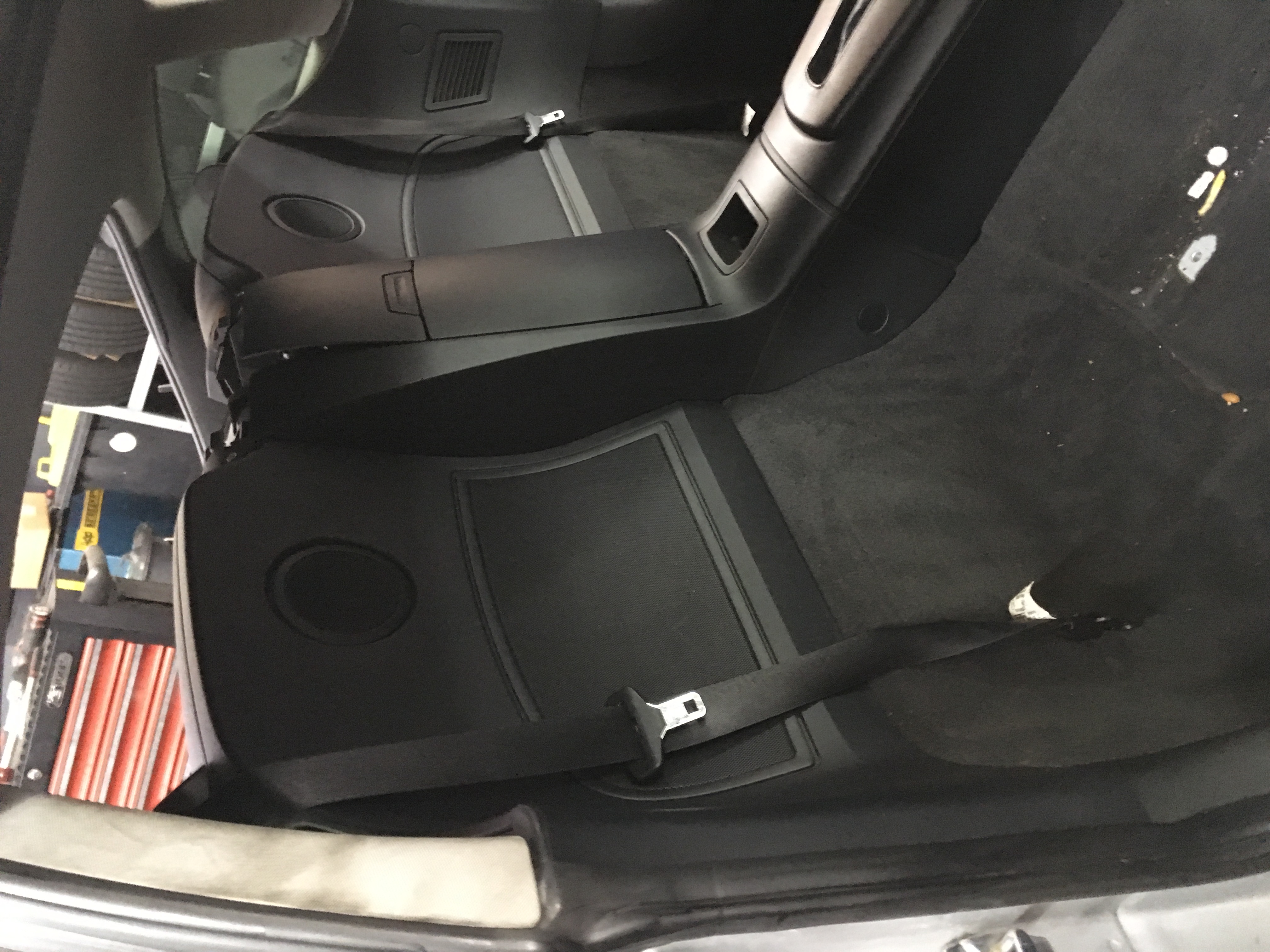

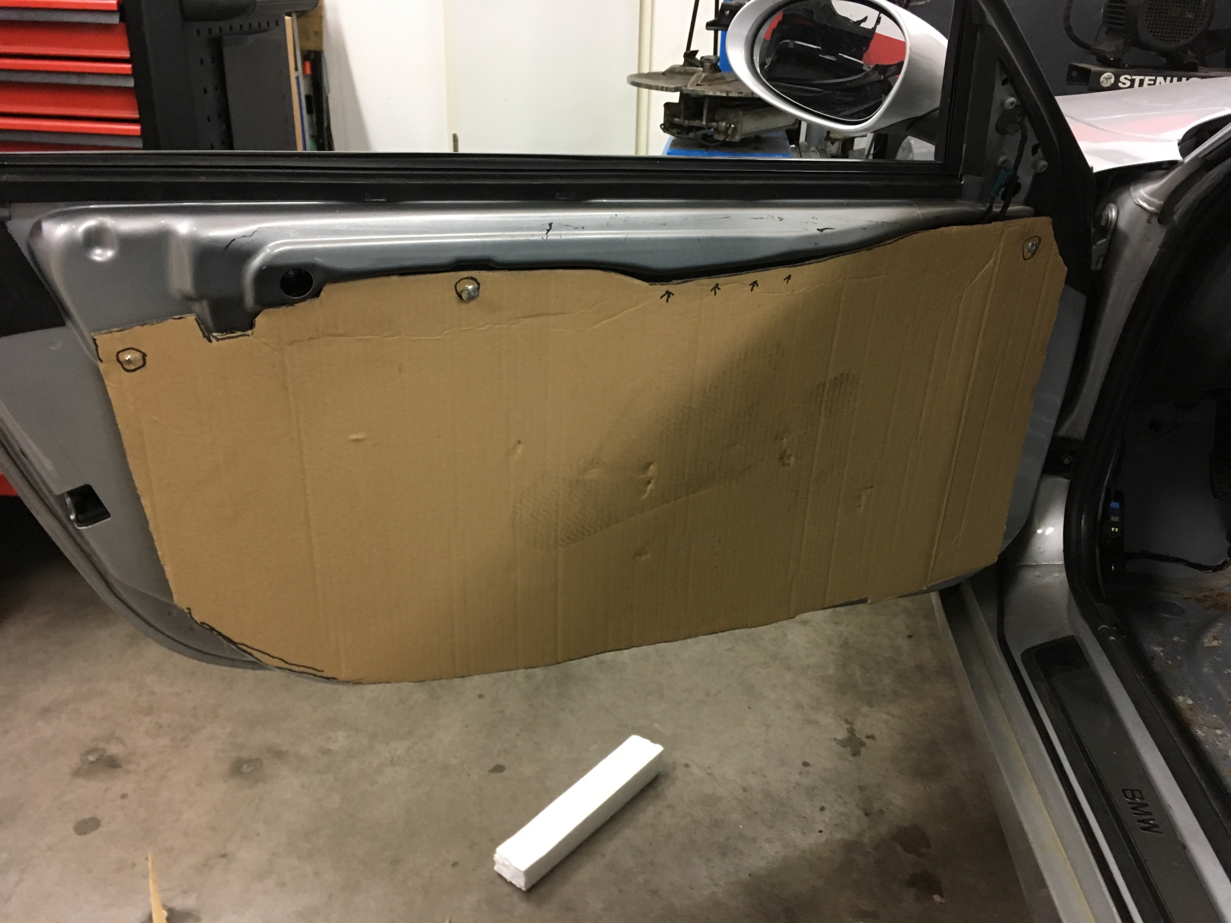

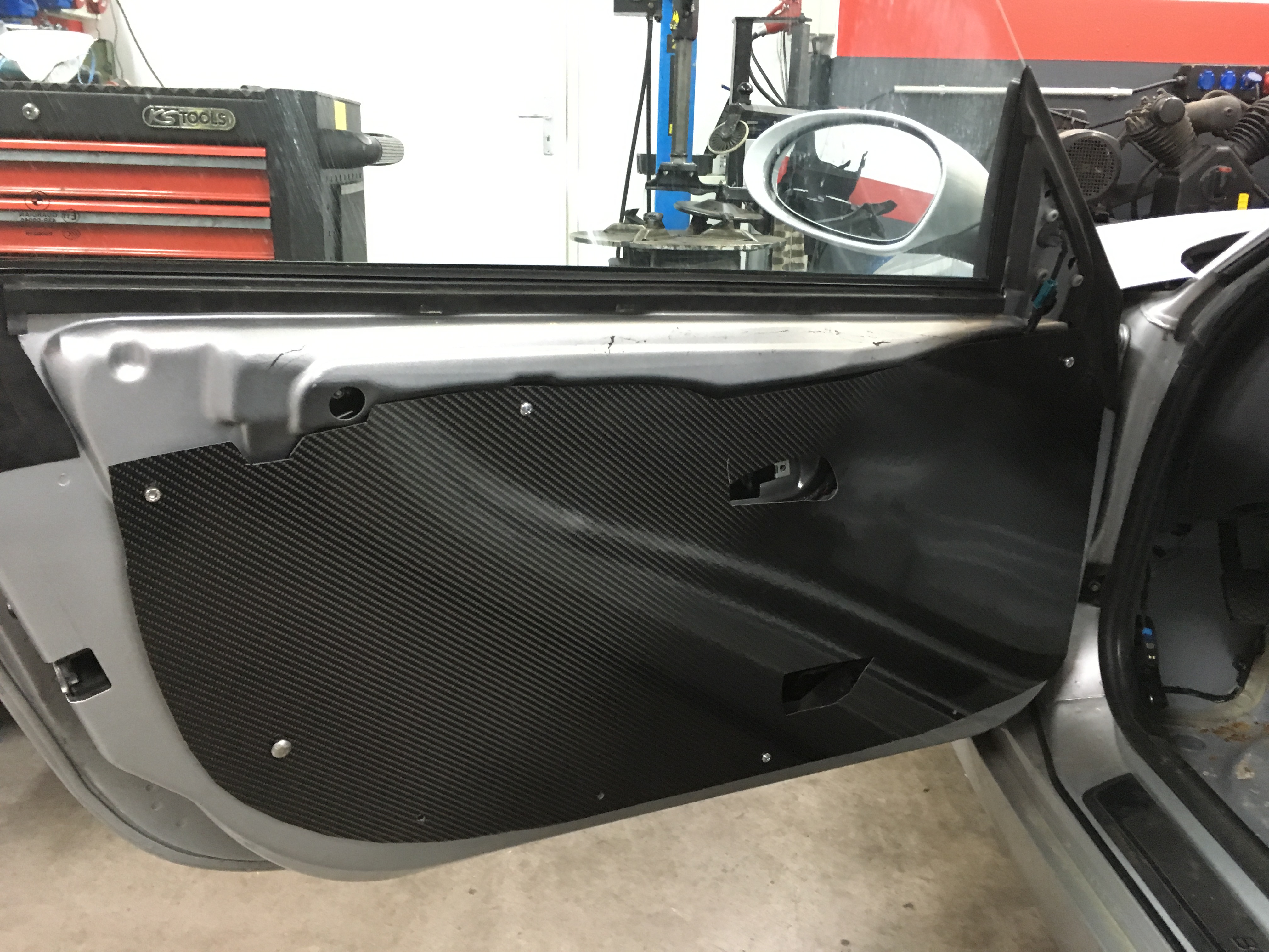

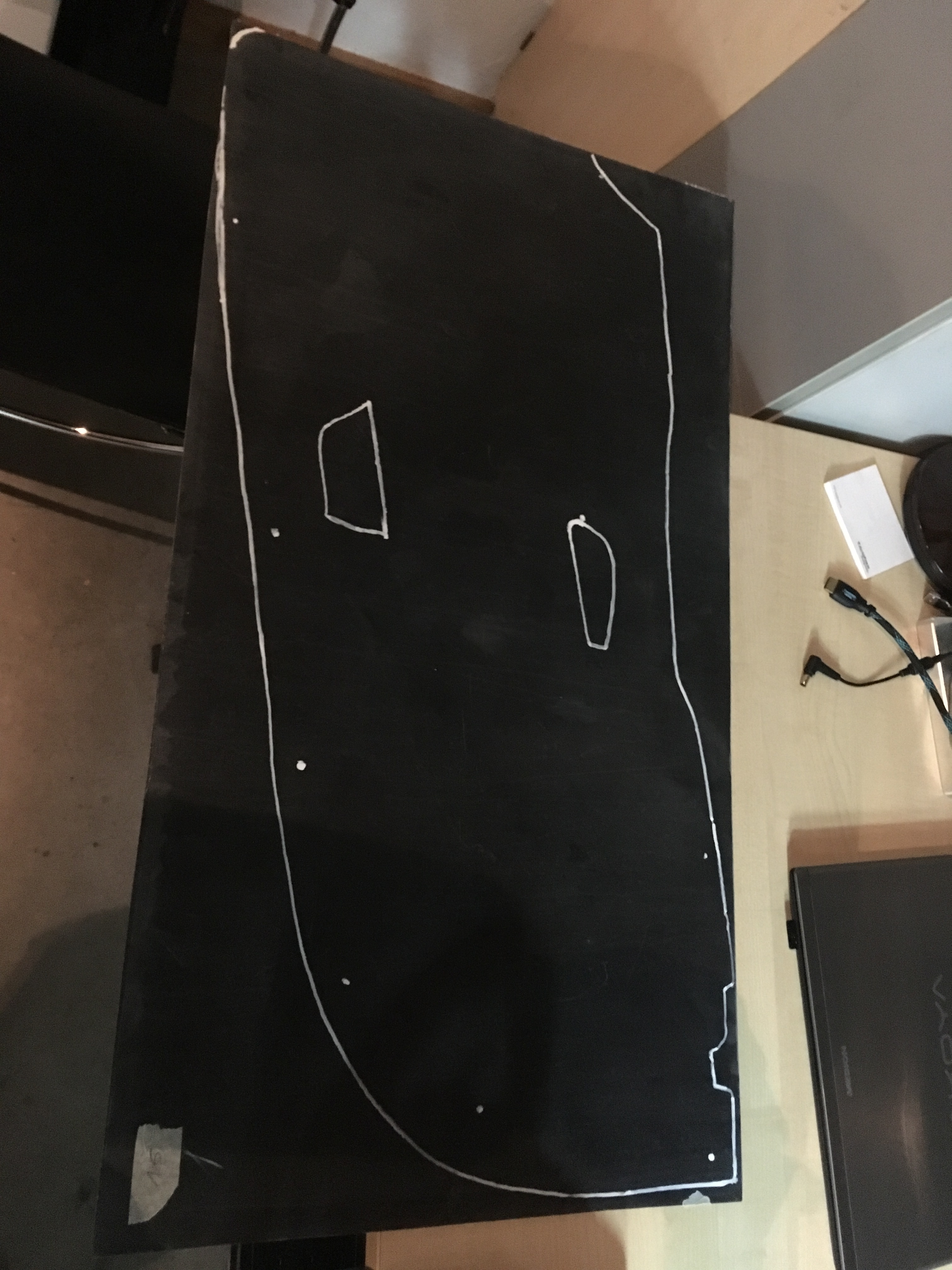

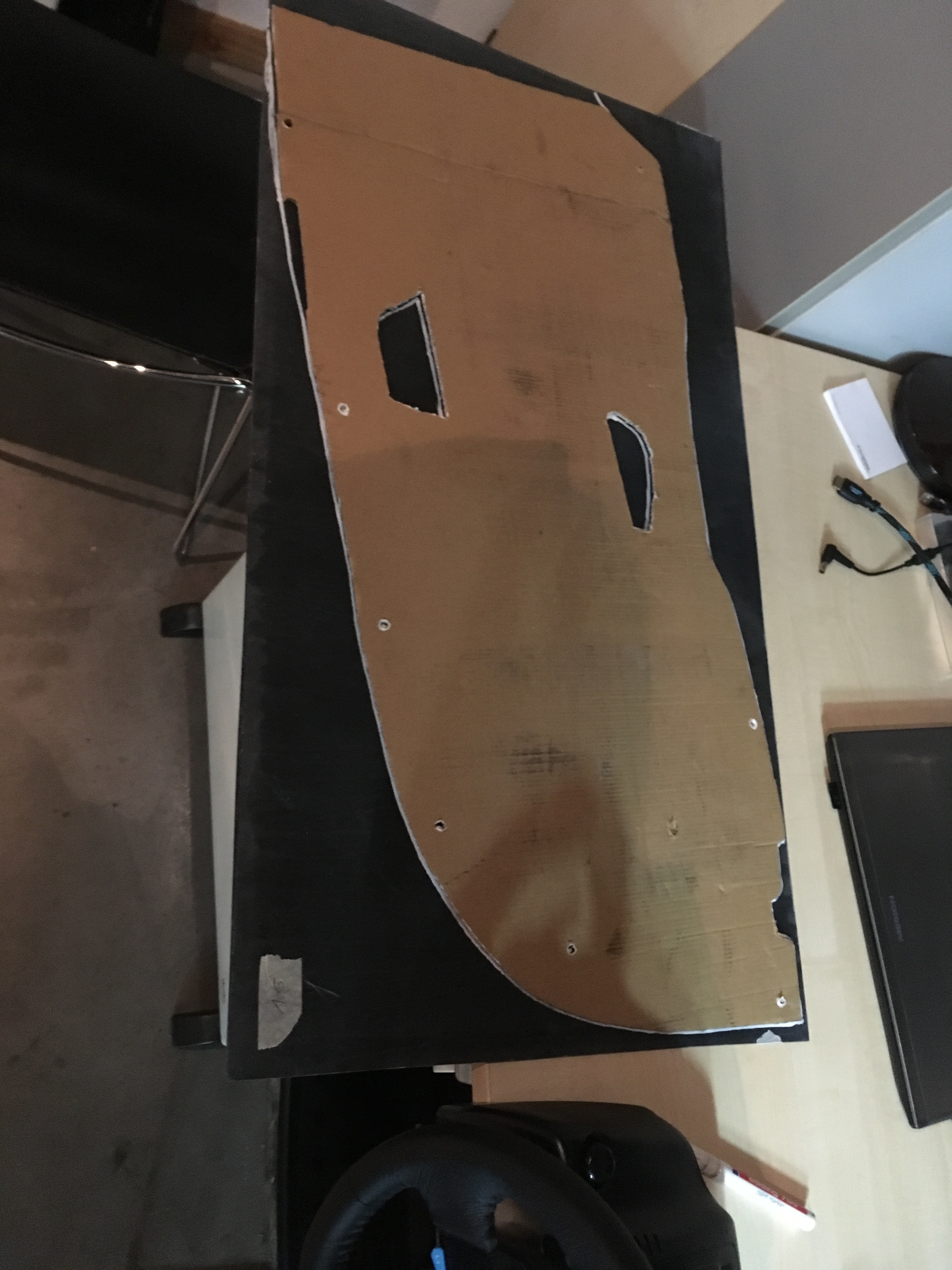

Innenraum: Leergeräumt, Recaro Pole Position ABE, Doorboards eigenbau carbon, Lenkrad Raid Typ 13 (32cm)
Momentan sind noch ausstehend:

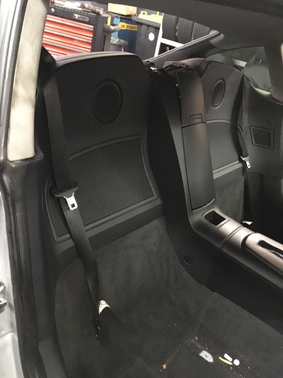

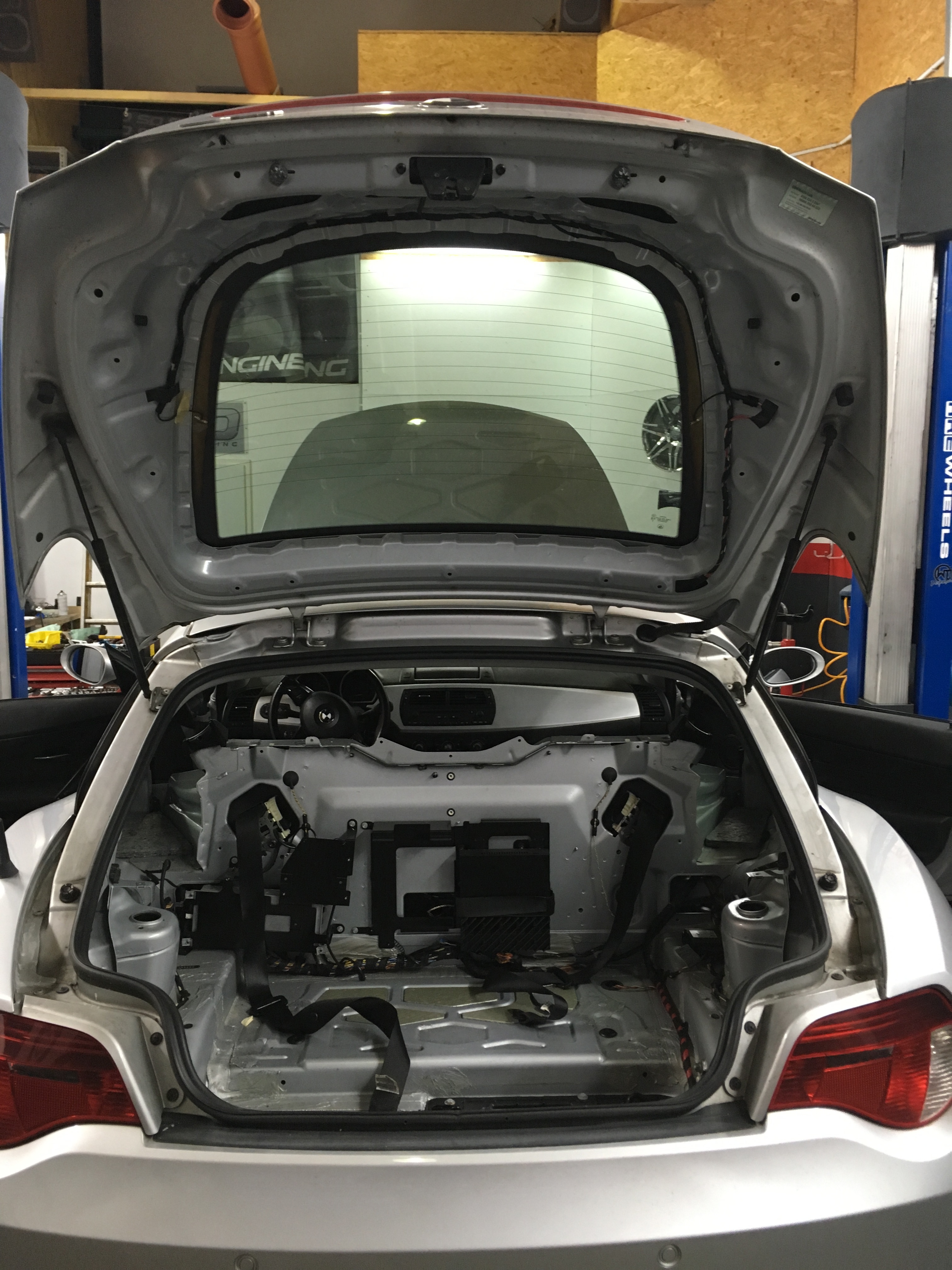

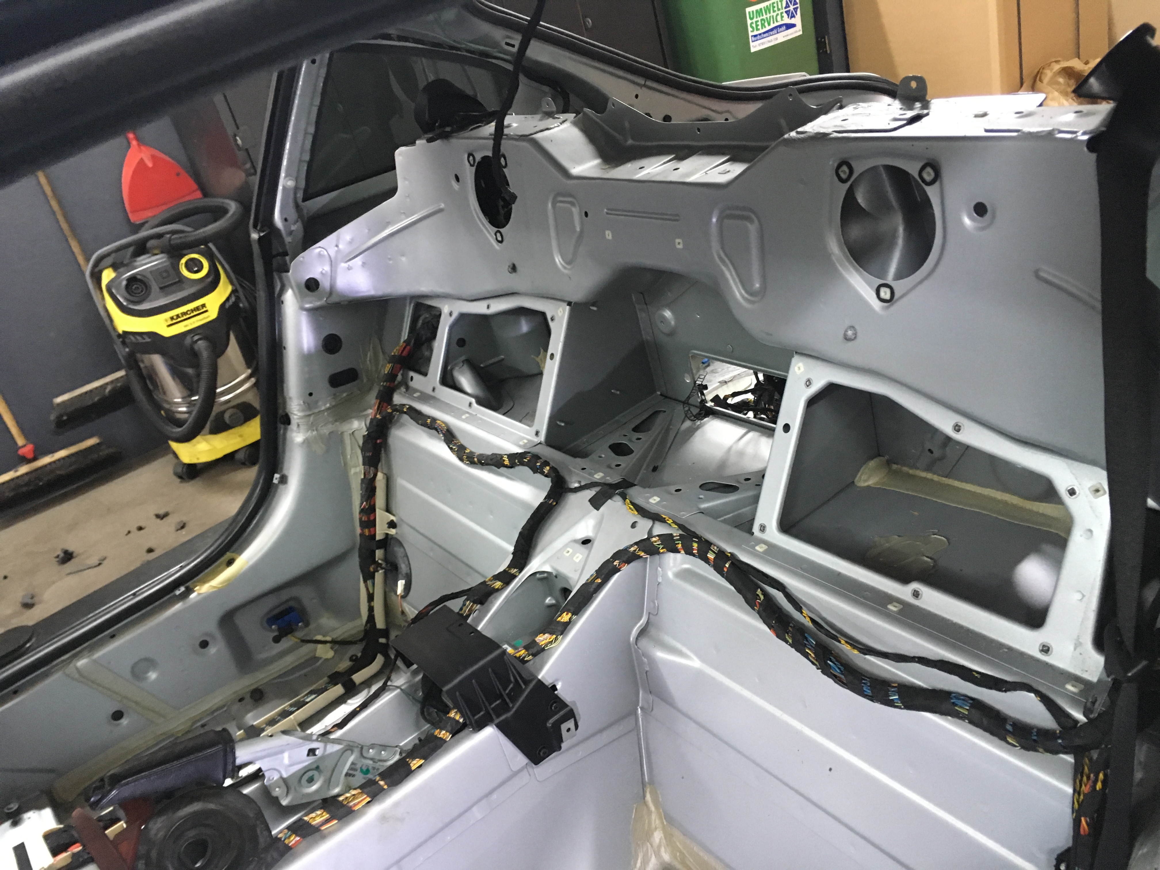

Trennwand entfernen
Wiechers Überrollbügel
Innenraum auslackieren

Der Flügel ist natürlich schon sehr heftig, aber dafür dürft der wohl auch mehr als Optik bringen?

Ja, der ist etwas groß ausgefallen aber letztlich gab es keine wirkliche Alternative.. außer einen noch größeren APR :D

Der Flügel bringt natürlich auch (je nach Winkel) eine Menge downforce, dient aber (da möchte ich ehrlich sein) auch der Optik :D
Beim Porsche hatte ich ja auch schon eine recht fette Theke montiert, damals in erster Linie um tatsächlich auf der Nordschleife ein stabiles Heck an schnellen Stellen zu haben. Beim Z4 kann ich gar nicht genau sagen welchen Vorteil das bietet - schließlich bin ich den nie ernsthaft ohne den Flügel gefahren.
