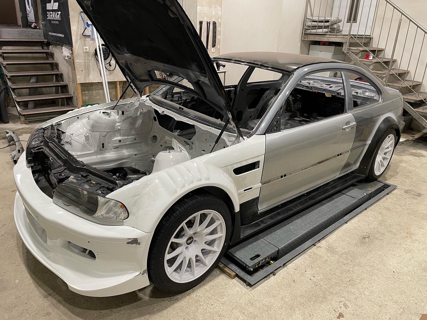

Hallo zusammen,
ich heisse Felix und bin KFZ-Meister bei Burkhart Engineering. Der ein oder andere kennt mich sicher :-D

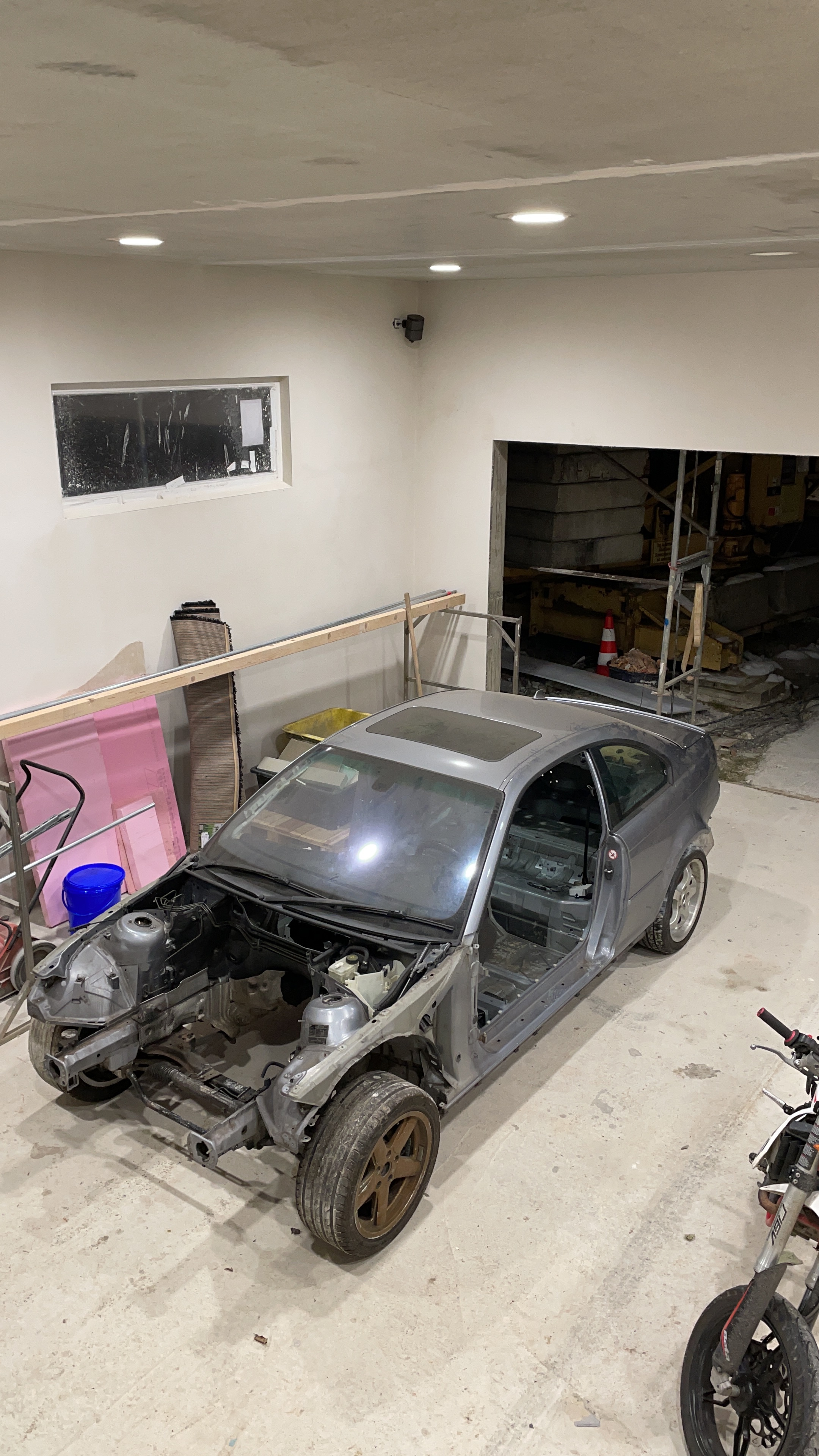

das mein E46 GTR Projekt mittlerweile in einem vorzeigbaren Zustand ist möchte ich es mit ein paar Bildern vorstellen.

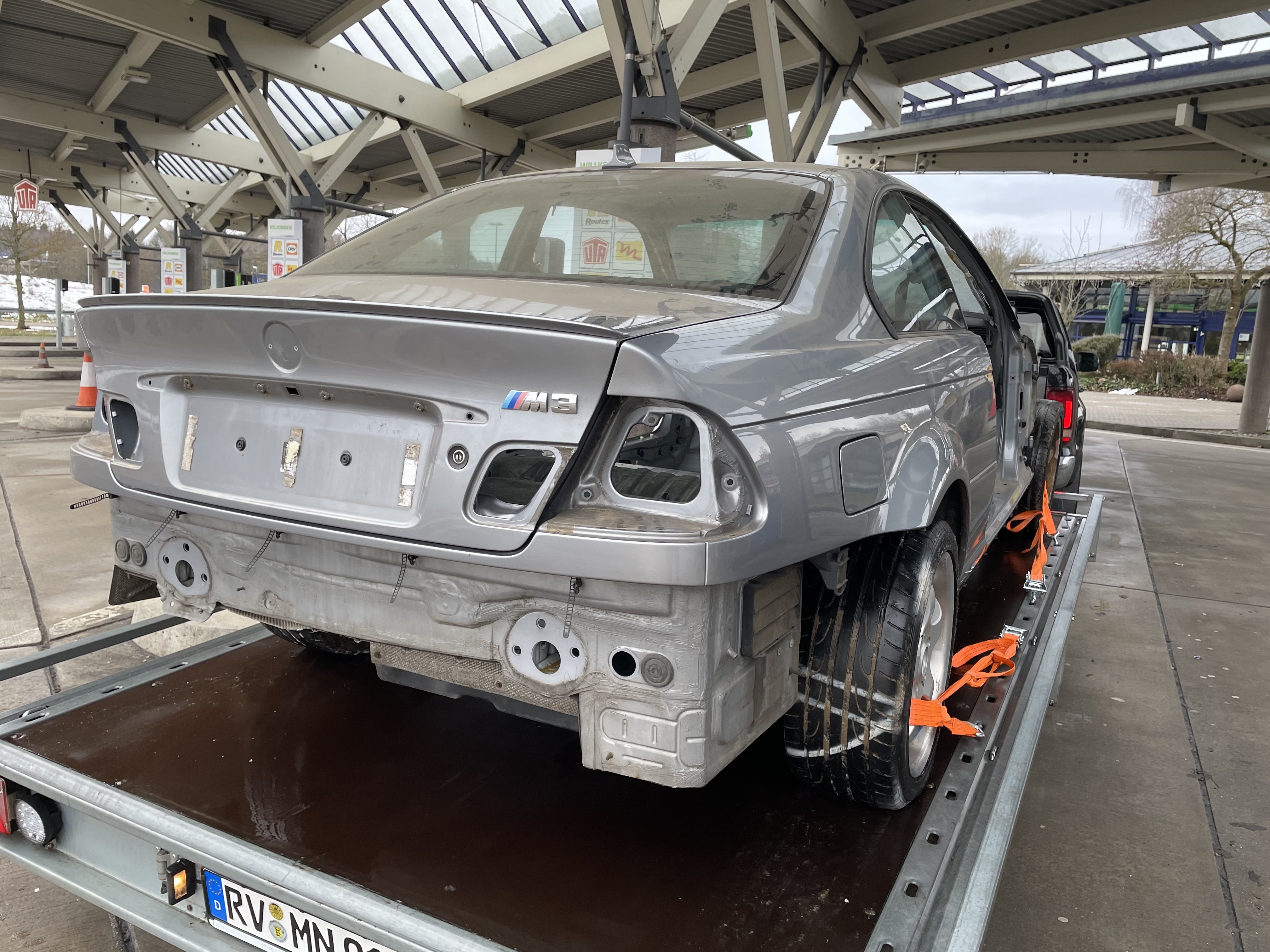

Los ging alles mit dem Traum einen E46 GTR zu besitzen, ein Auto bzw. eine Karosse war schnell gefunden und abgeholt.

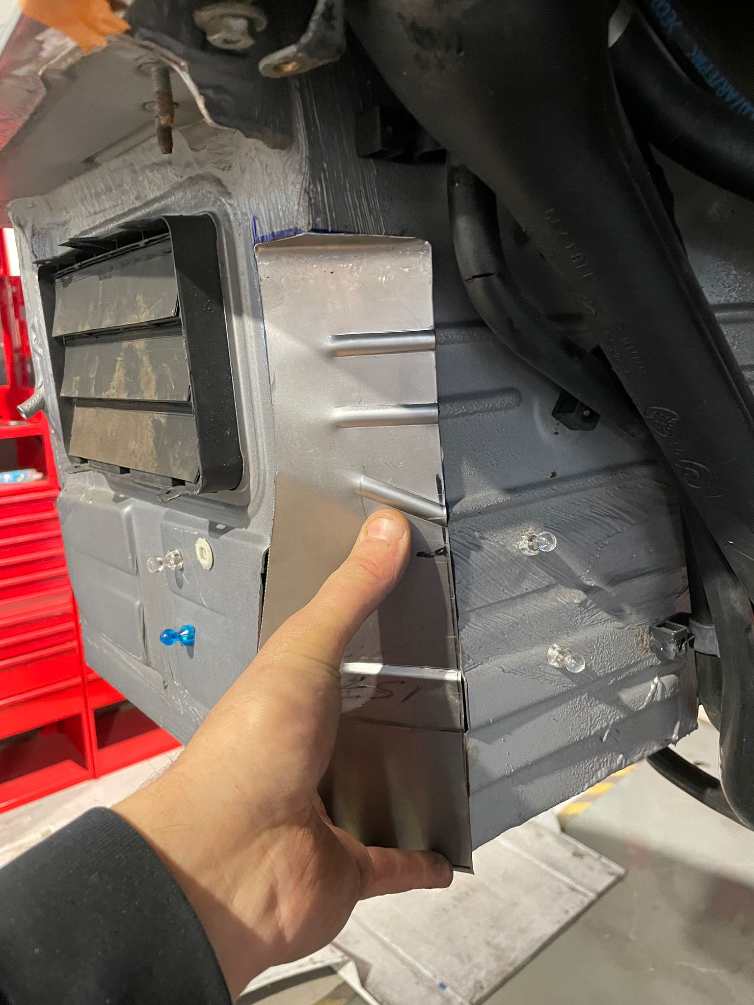

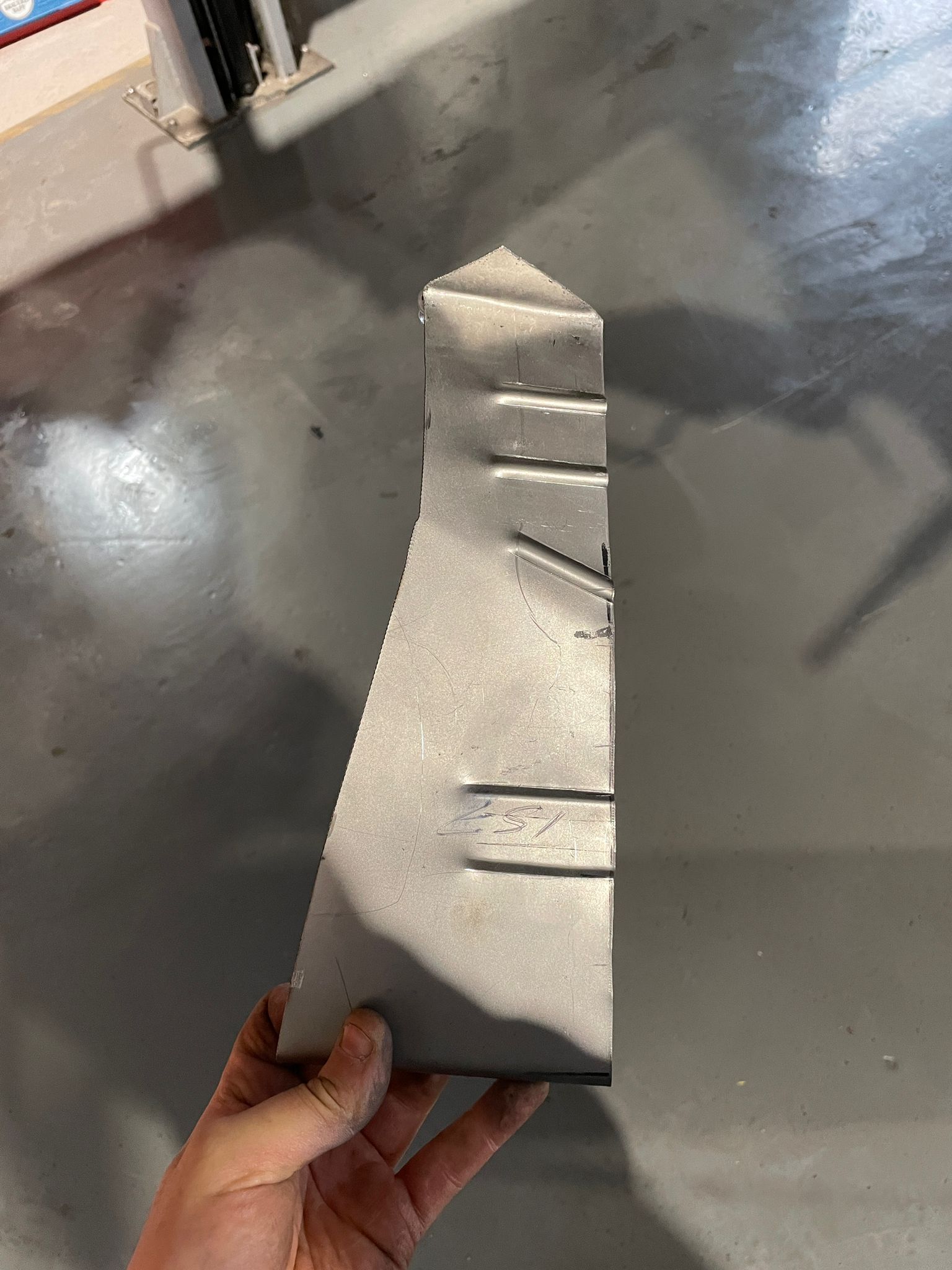

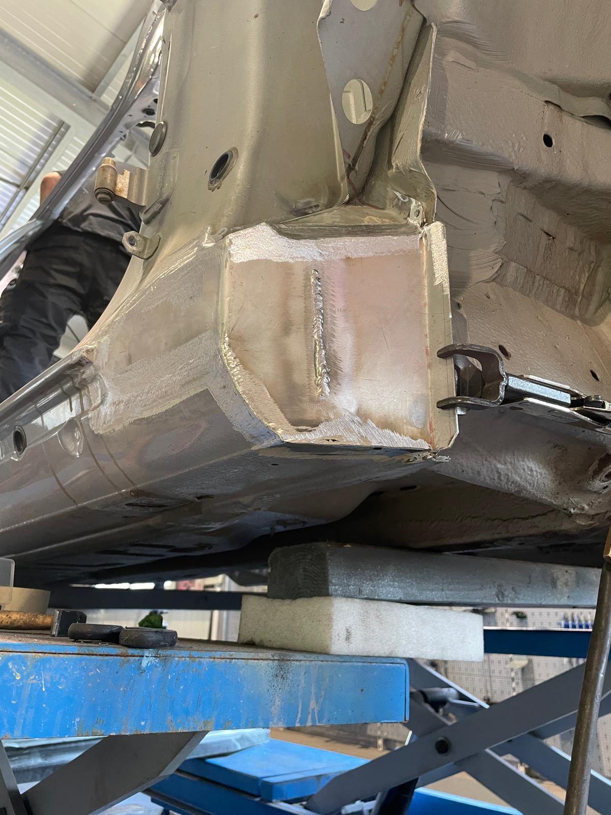

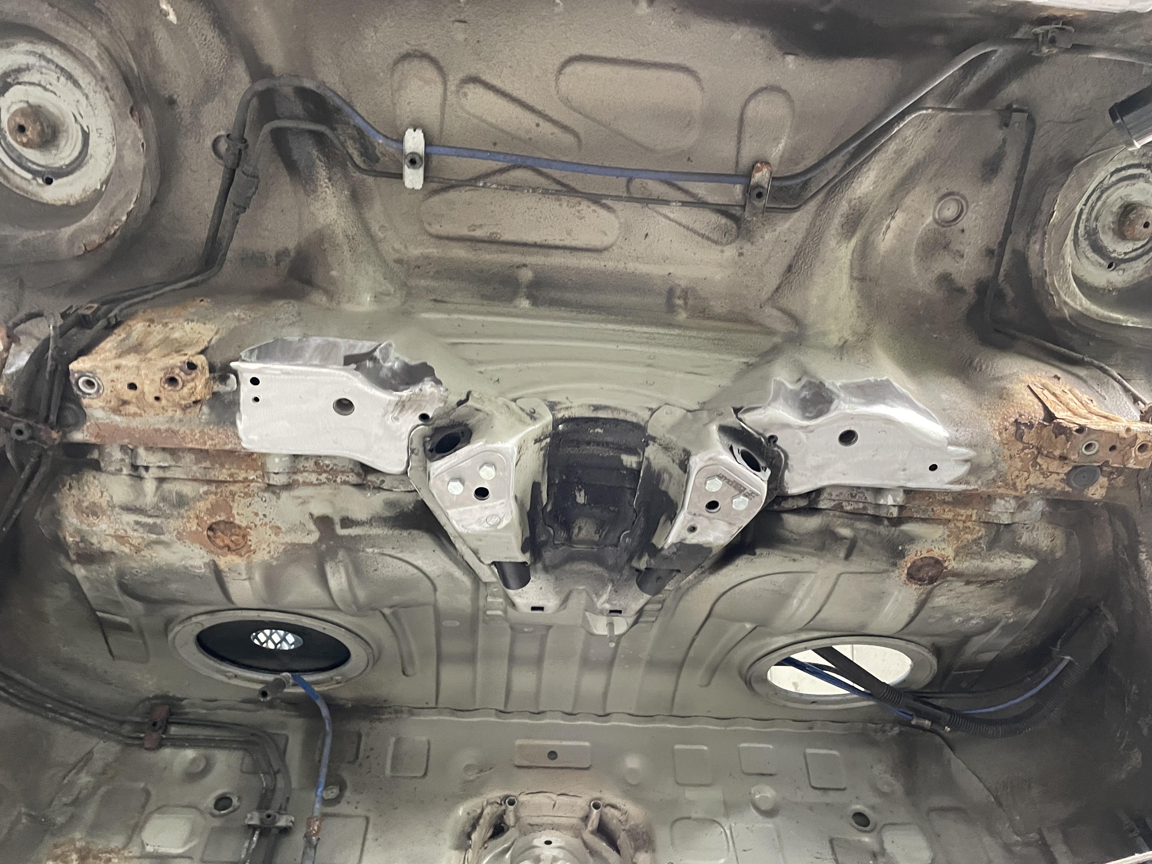

Der Unterboden war dann in weniger gutem Zustand als Erwartet und es ging erstmal ans entrosten und die Einschweißbleche meines Arbeitgebers gegen die bekannten Risse wurden verbaut.
Fortsetzung folgt...

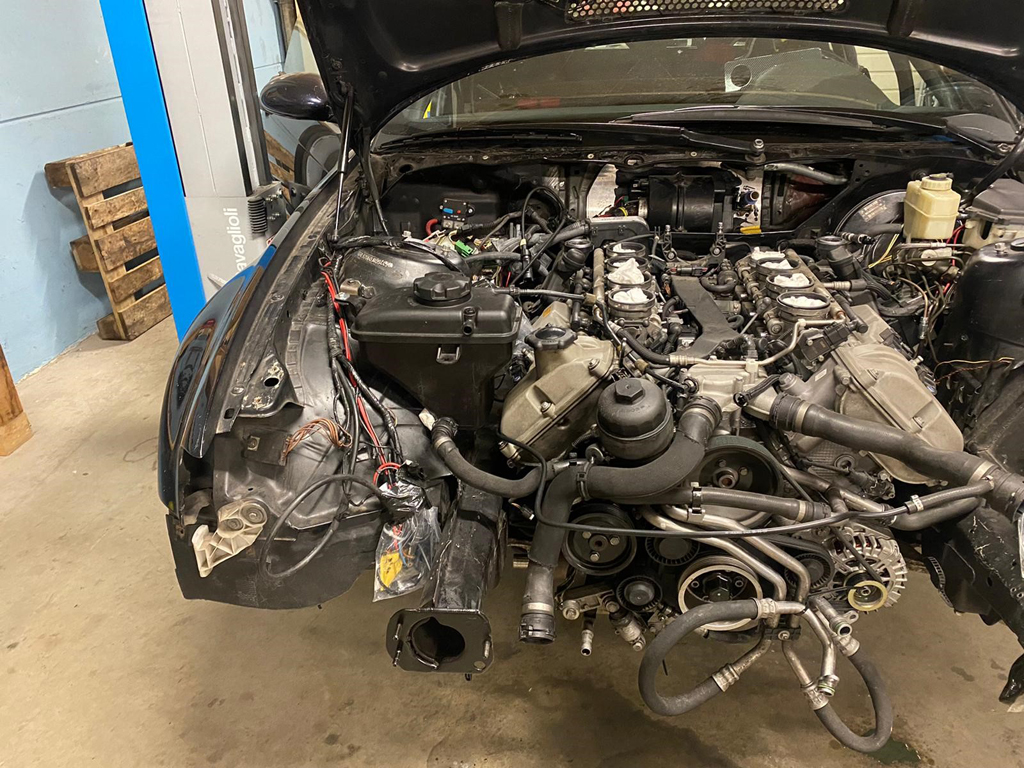

Das Thema Motor ist aktuell der größte offene Punkt.
Viele Grüße
P60B40 ist natürlich mal echt exotisch... Ich habe damit keine Erfahrung, aber Nachfragen bei der M GmbH oder BMW Classic (gerade wenn da ein Gewerbe wie BE dahinter steht), kostet ja nichts. Zumindest um einmal herauszufinden, wie sich der Motor vom Serien-V8 unterscheidet.
Wie und wo kommt man denn an die P-Motoren?
Hab ehrlich gesagt bisher nix davon mal Live sehen können, geschweigedenn technische Dokumente oder dergleichen zu einem der endlichen P-Motoren.
Ich bin für S65 🤓🤙🏼
Bei mir läuft ja grad mehr oder weniger das gleiche Projekt. Mit einem S65.
Aber da passt halt wirklich garnichts, ohne dass es nicht bearbeitet oder extra angefertigt wird.
Die TÜV-Abnahme steht da auch in den Sternen.
Mit einem S62 würdest Du Dir da(sofern man einen findet) erheblich leichter tun - sowohl von der Arbeit her als auch finanziell.

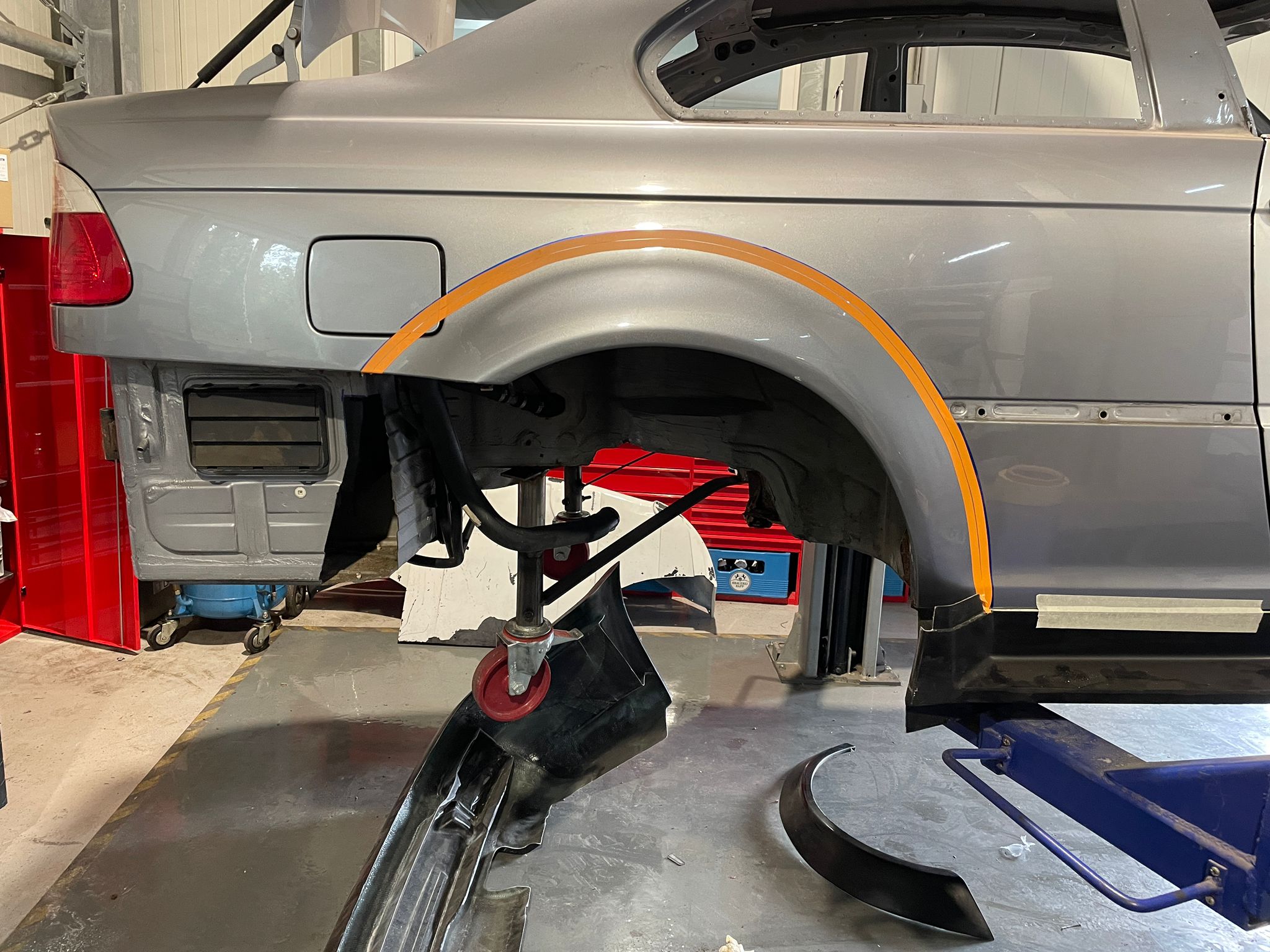

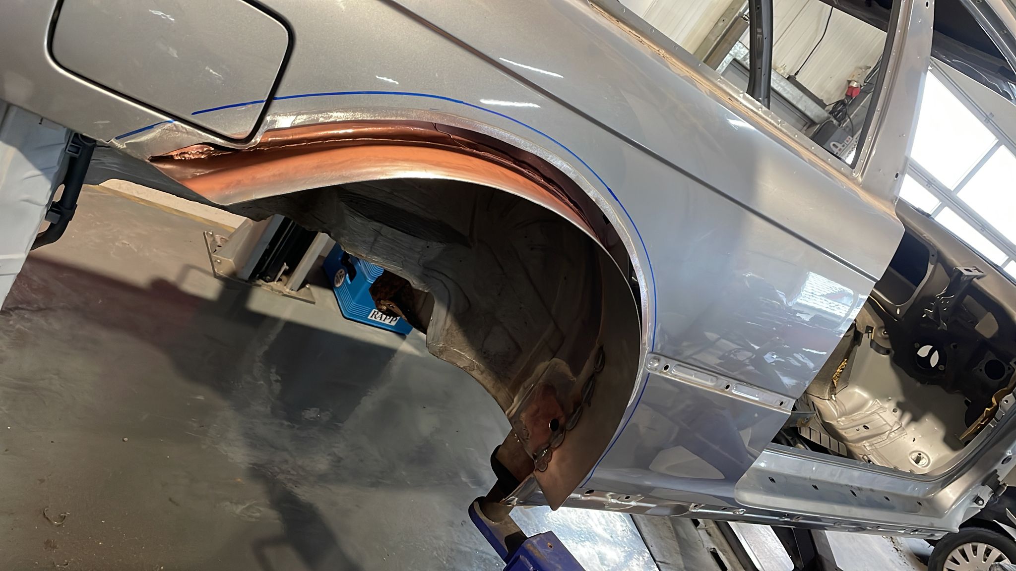

Weiter über den Umbau...

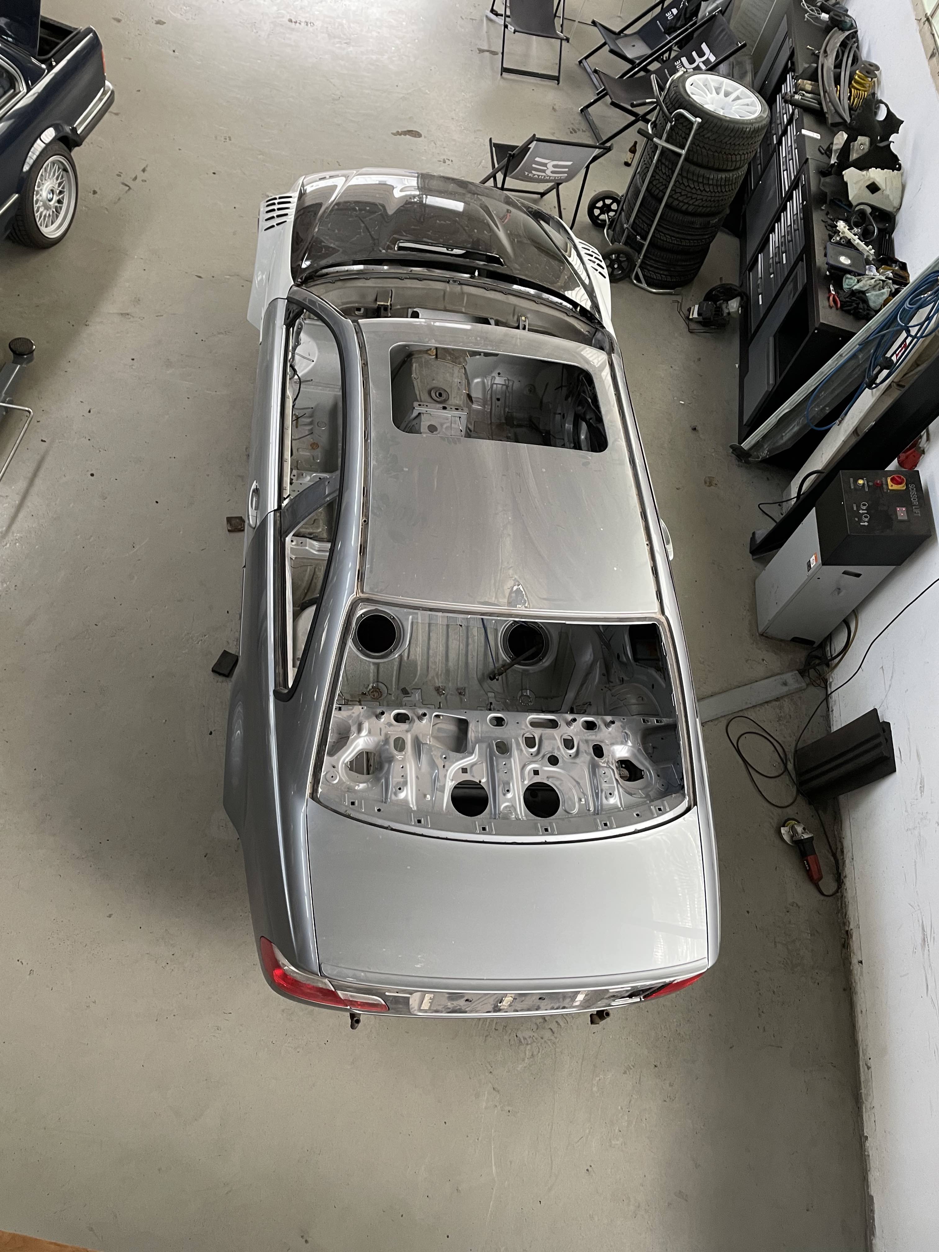

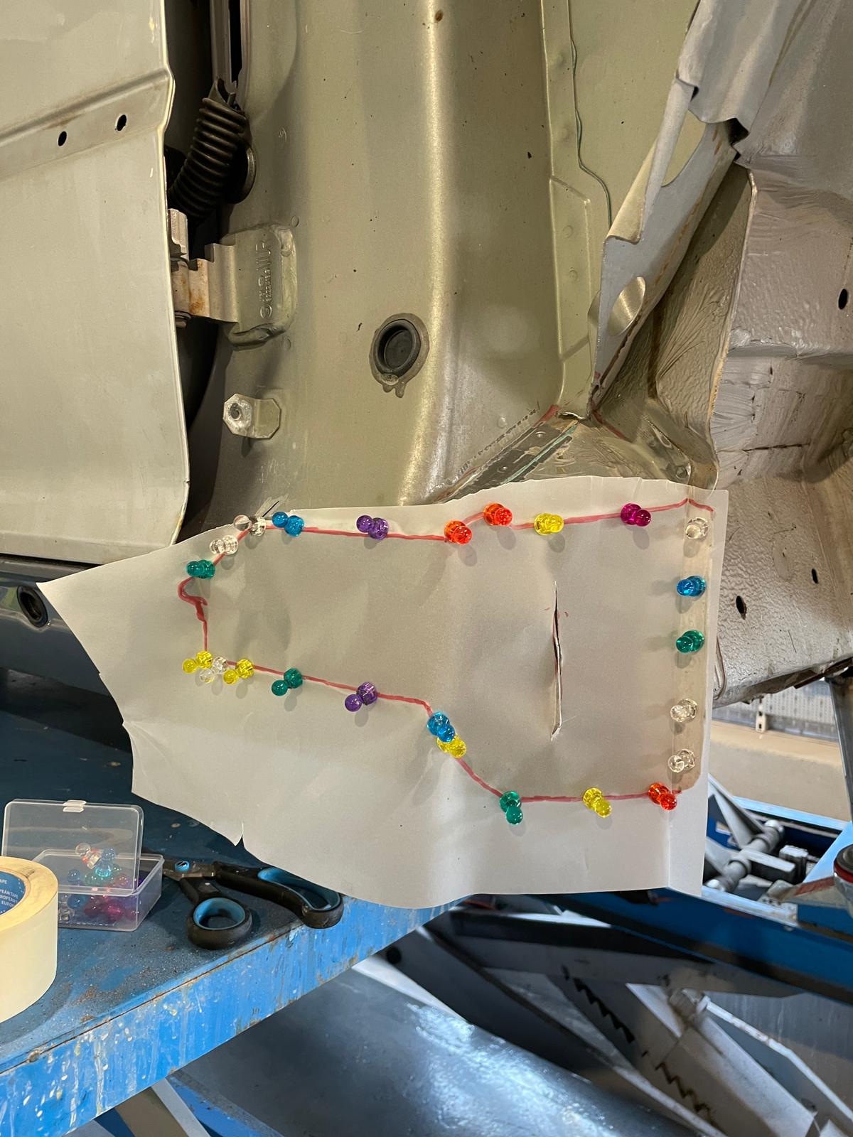

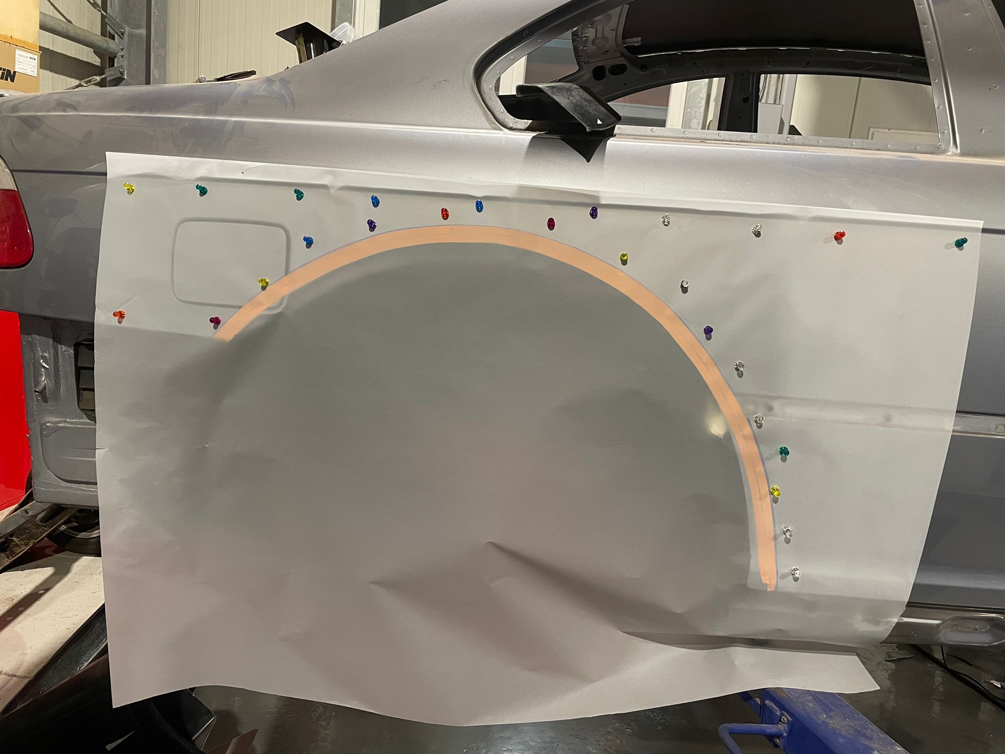

ich habe mir ein Floßmann GTR Street Kit gekauft und dann nach und nach zusammen mit unserem Karosseriemann angepasst.

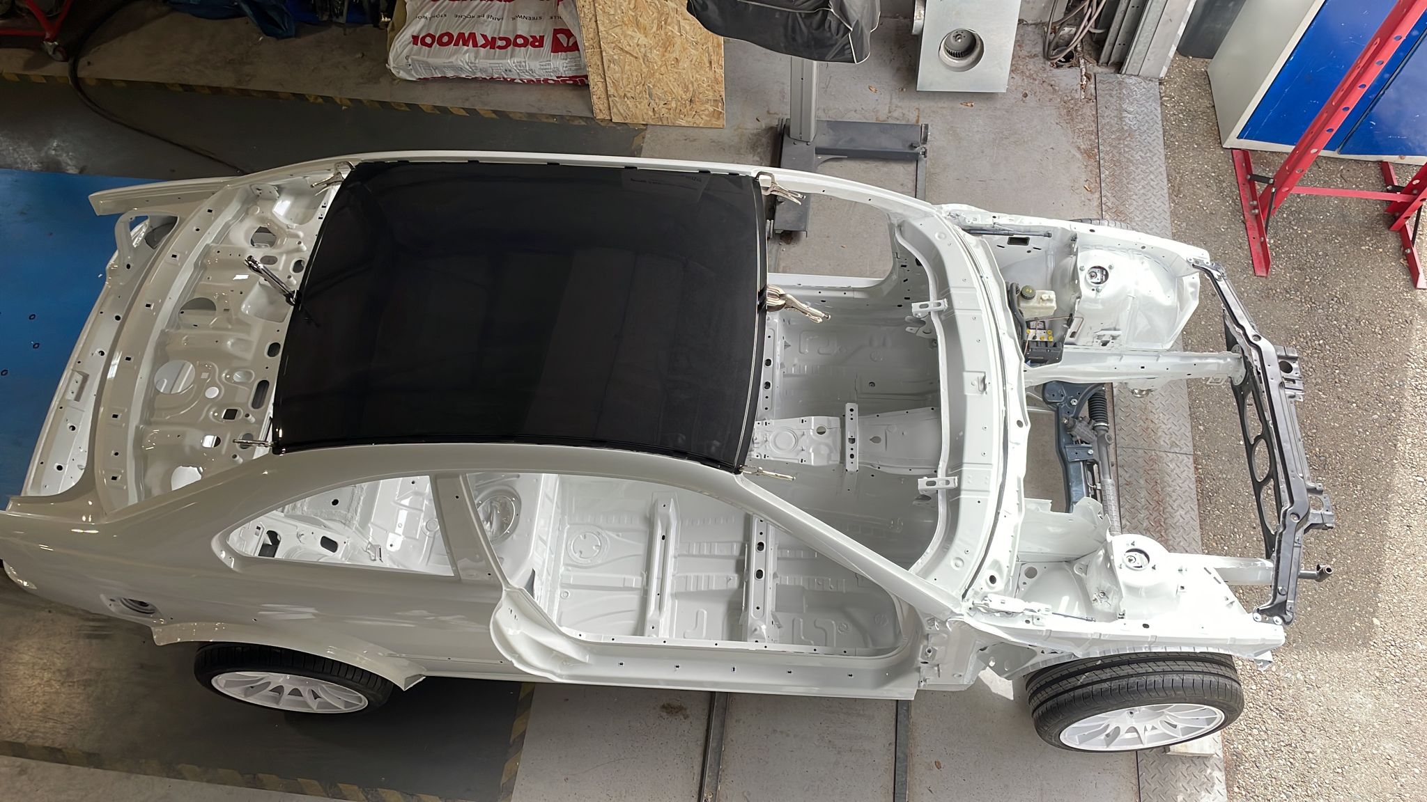

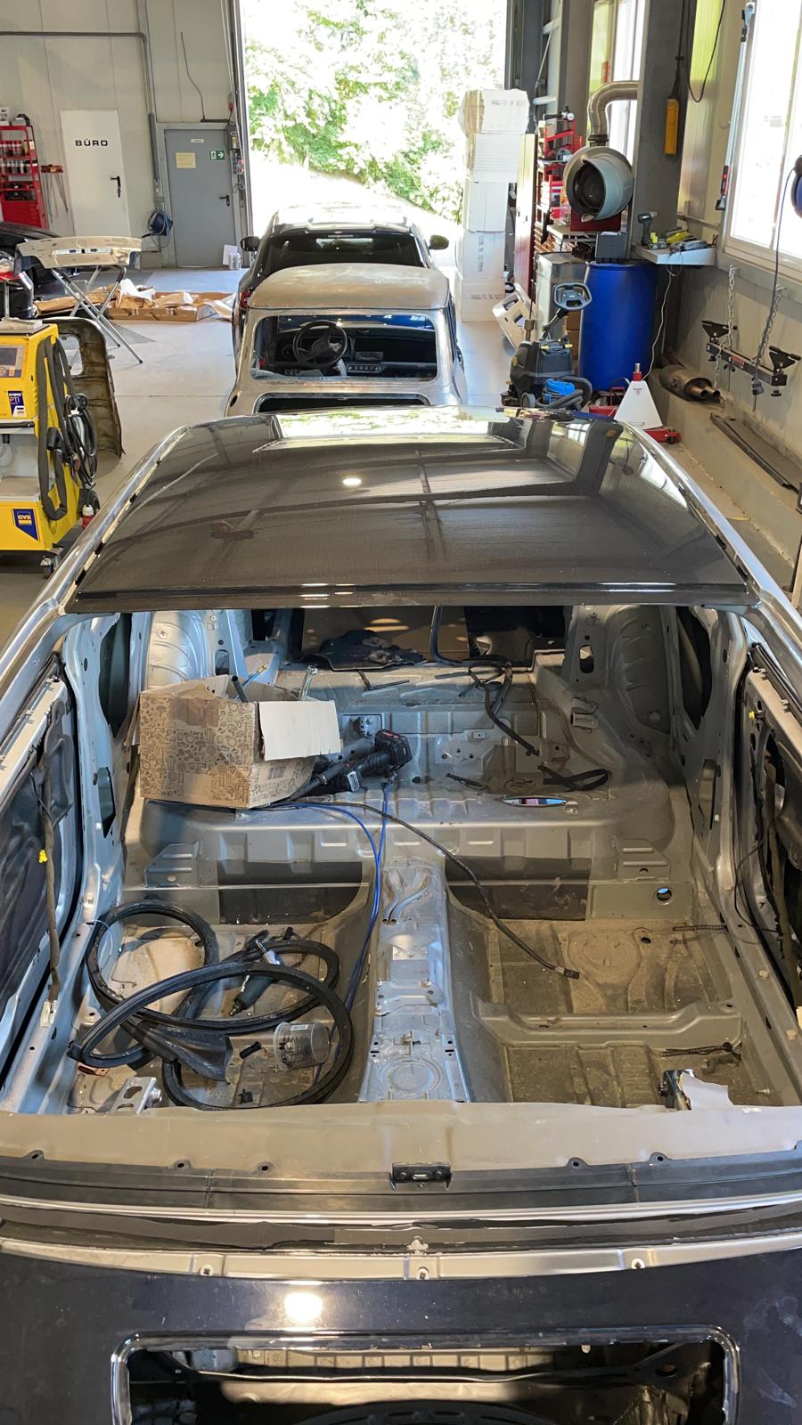

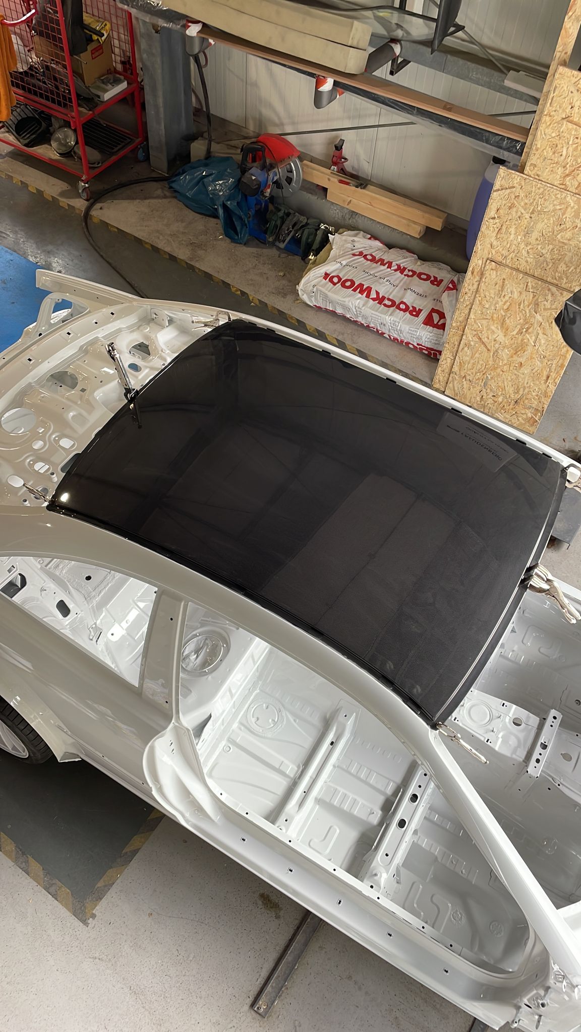

Des weiteren haben wir das Dach inkl. Schiebedach entfernt und durch eine sexy Dachhaut von Karbonius ersetzt.

Guten Morgen zusammen,
ich stell für Felix noch ein paar weitere Bilder ein :-D

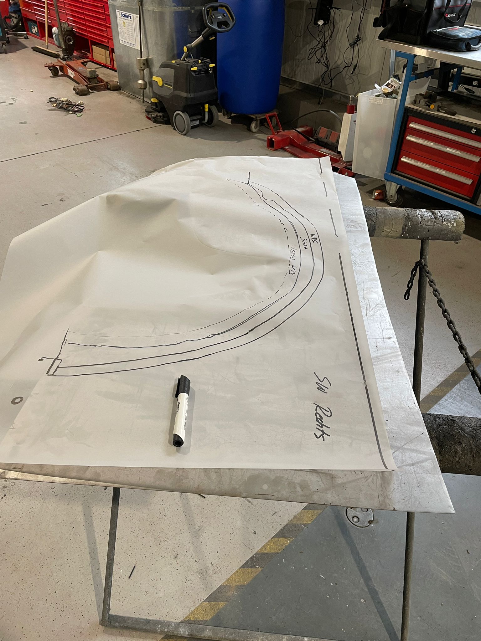

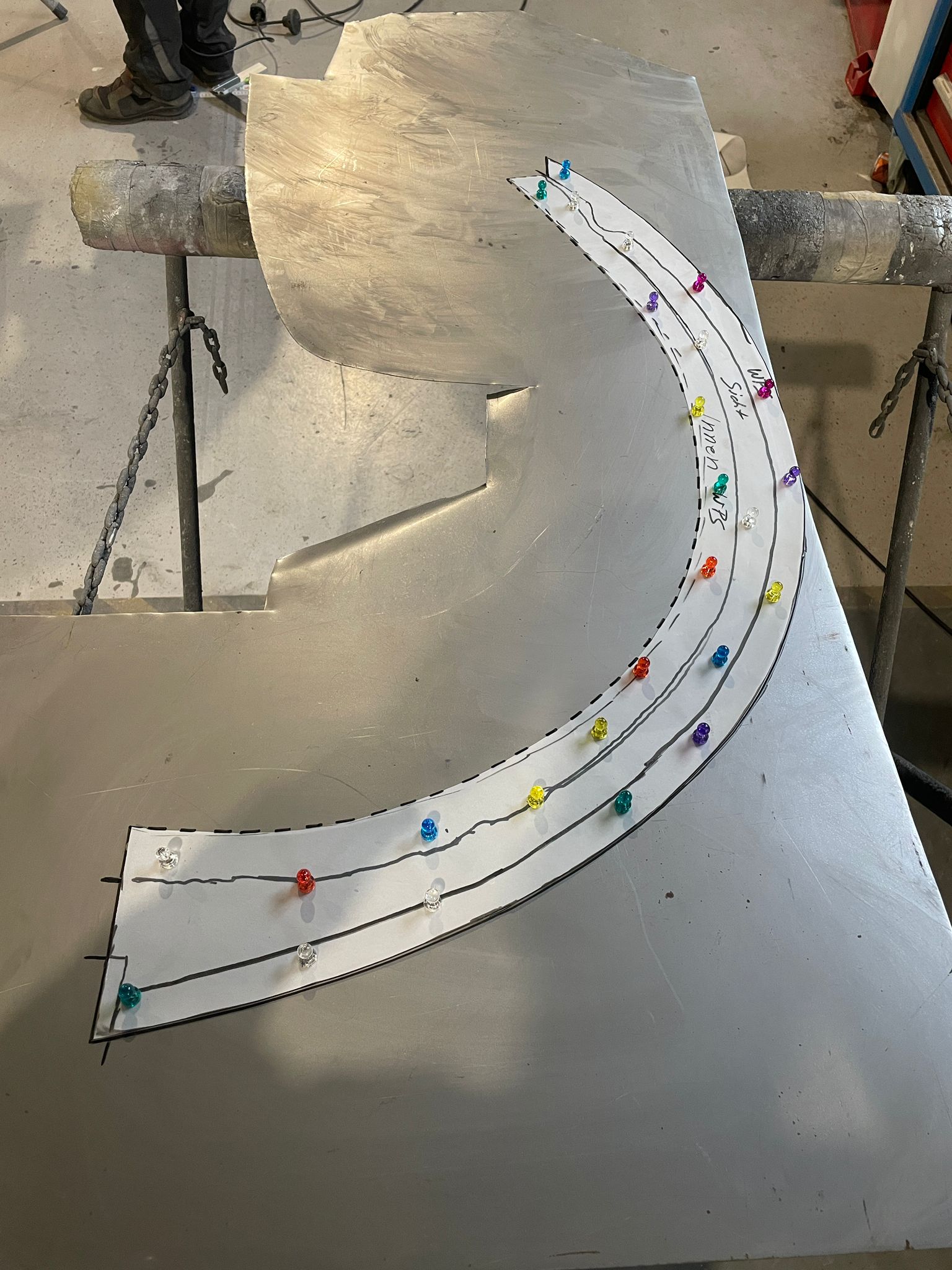

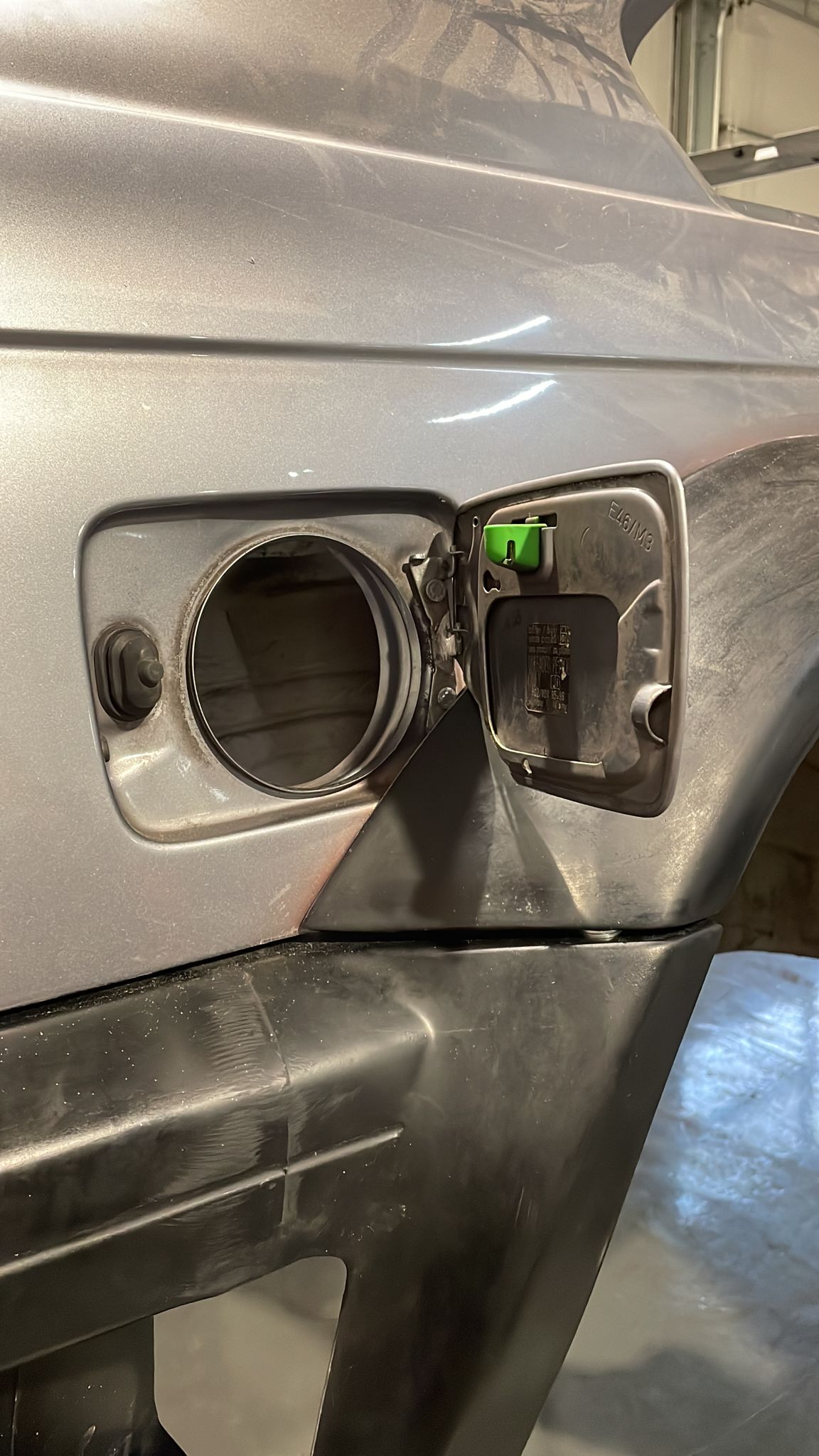

Hier seht Ihr wie Aufwendig es ist dieses Kit sauber einzupassen. Unser Karosseriemann hat hier wirklich Top Arbeit geleistet wie ich finde.
PHOTO-2021-11-05-07-48-00.JPGPHOTO-2021-11-06-07-02-17.JPGPHOTO-2021-11-06-07-02-19.JPGPHOTO-2021-11-29-11-44-52.JPGPHOTO-2021-11-18-12-06-07.JPGPHOTO-2021-11-18-12-06-06.JPG
8 people like this
Das der liebe @FXBE60es nicht so mit Bildern und Foren hat, anbei noch ein paar weiter Bilder von mir :-D
Unsere größte Baustelle ist aktuell noch der fehlende Motor! Falls also einer etwas anzubieten hat, freuen wir uns über eine PN.

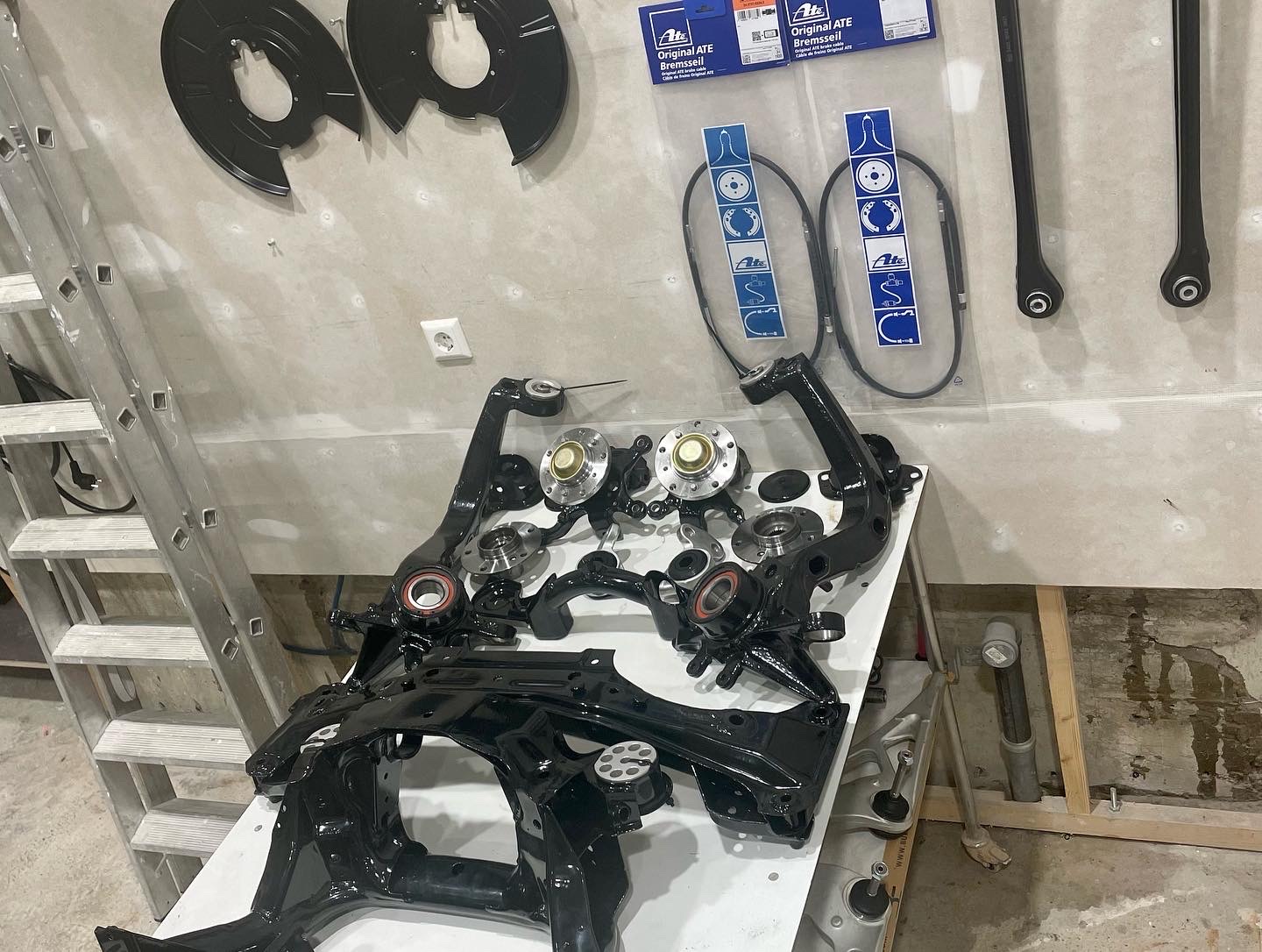

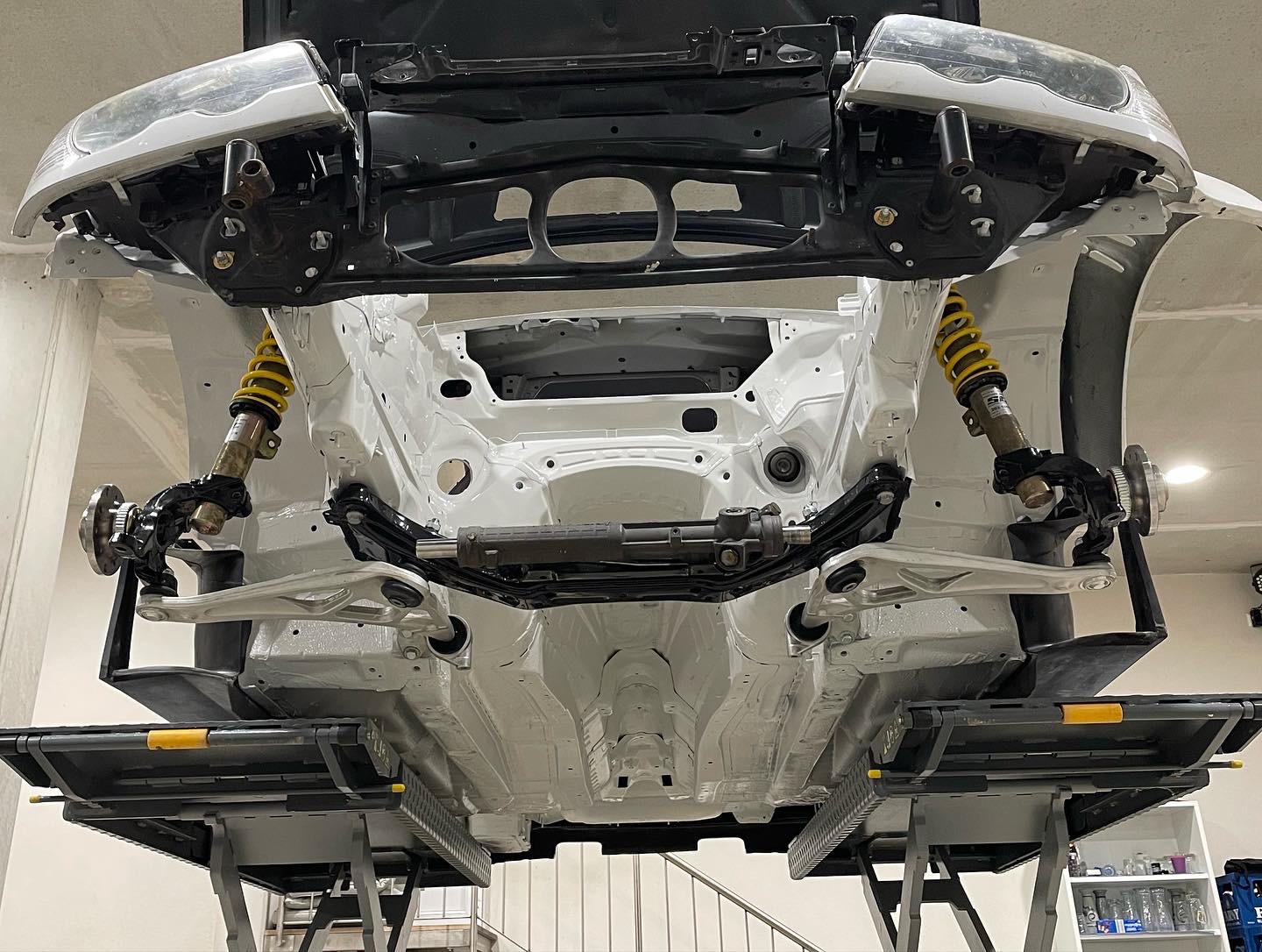

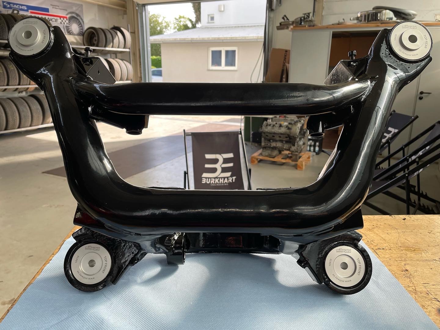

Zwischenzeitlich wurden das Kit angepasst und verschiedene Achsteile gepulvert, sowie der Motorraum und Unterboden lackiert.
Wir wünschen euch allen erholsame Weihnachtstage im Kreise eurer Liebsten.
470F8CB1-1FD3-401F-9682-64E1FB41D806 2.JPG1E99A974-B7B1-417D-A555-2FF80D7895AC 2.JPG9AC47F15-6A70-454A-AAAA-E7D1241909E2.JPGE526DE02-379D-4599-9C4C-1DDE0D3663A9 2.JPGPHOTO-2021-12-01-08-16-23 2.JPGPHOTO-2021-12-02-15-25-30 2.JPG

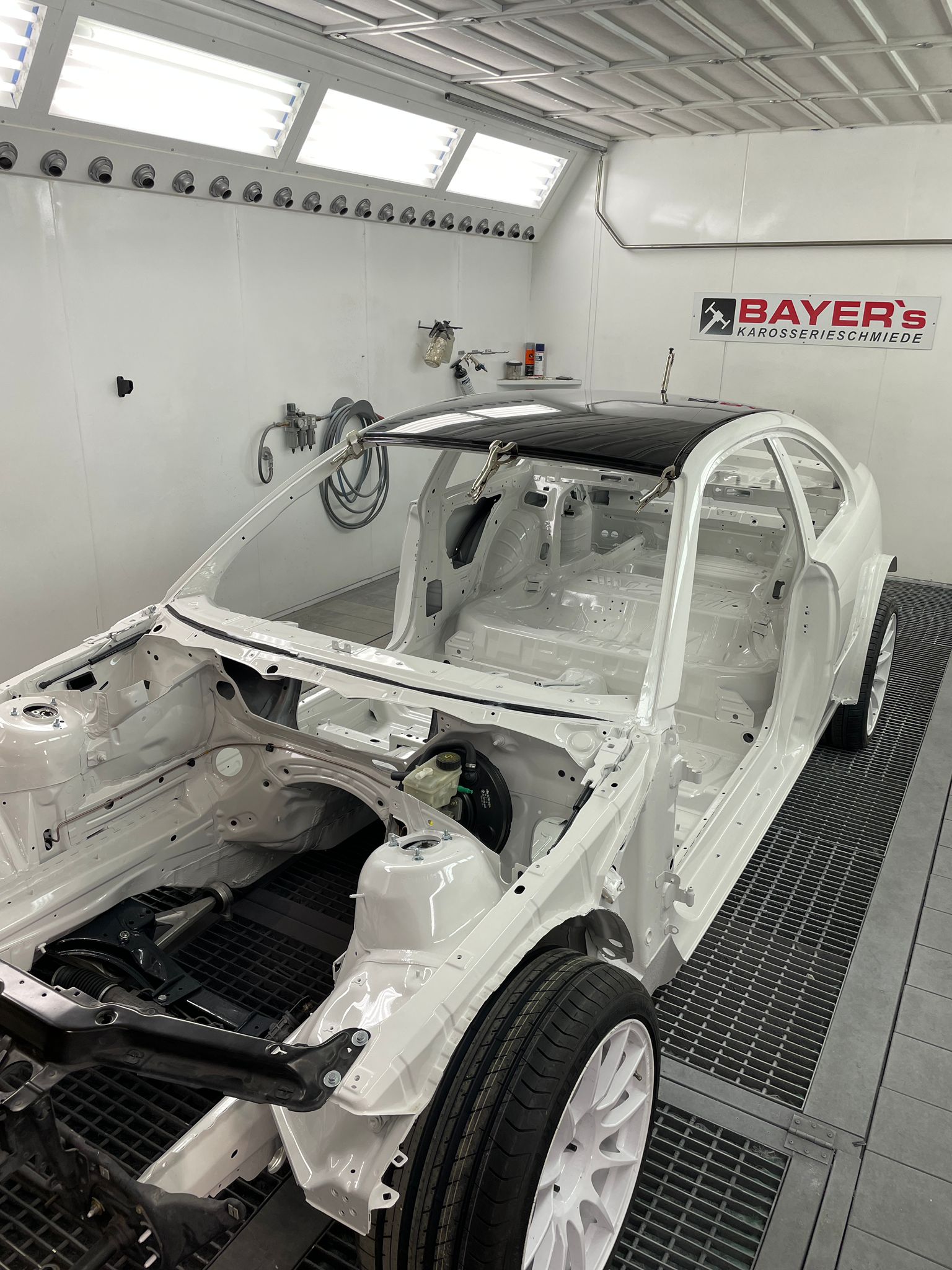

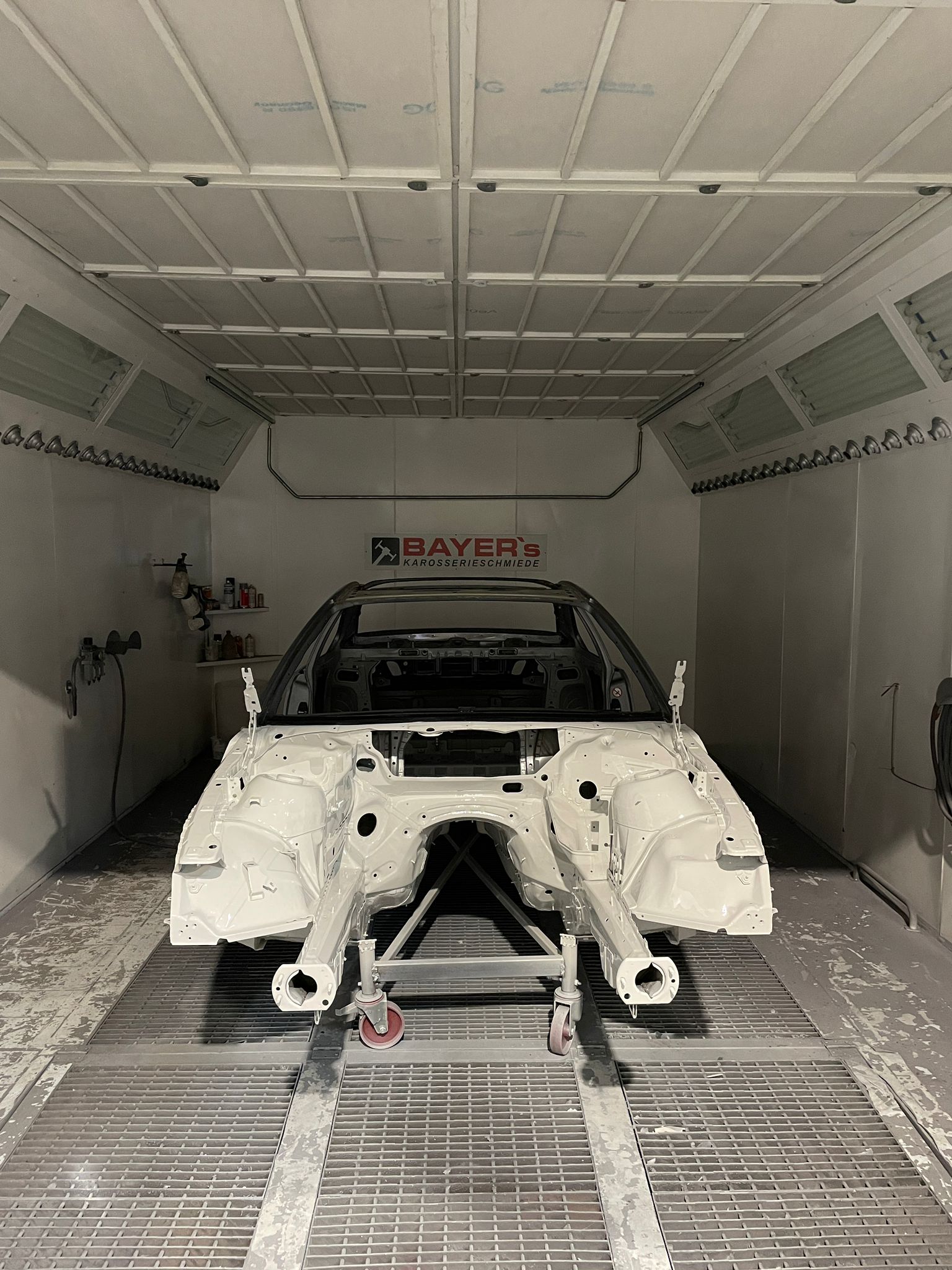

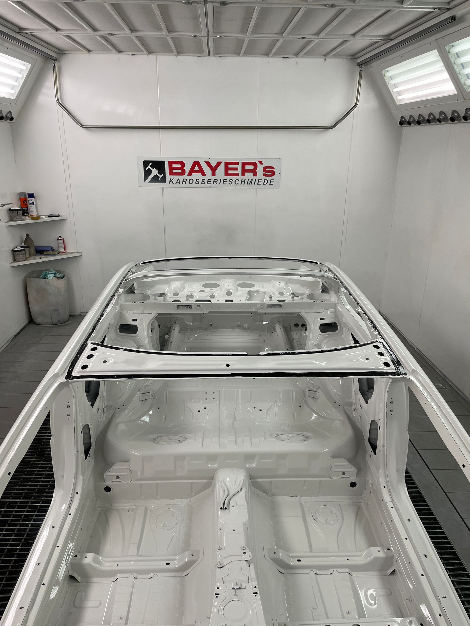

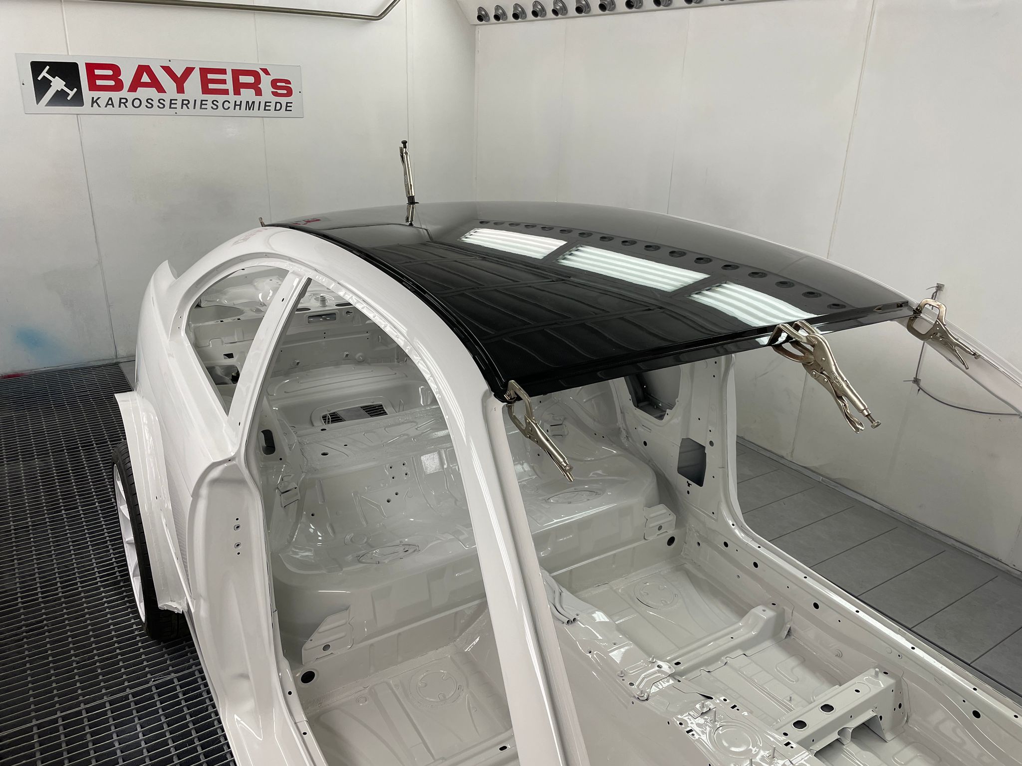

Auto ist nun komplett lackiert, herzlichen Dank an Lukas Bayer
Des weiteren haben wir ein Karbonius Dach verbaut! Wir freuen uns über Feedback und hoffen das Auto komplett an unserem BMW&Kaffee Event zeigen zu können.
Viele Grüße Thomas
7c6790d3-a5d9-4101-855b-2018e6ff88c5.JPG7133ce43-e998-4af1-b9fe-724e4a265a63.JPGc07ecd6e-ea52-45ce-a2a5-7abbbf354957.JPGaf501f29-353d-499b-8d40-af9b741c39b4.JPGf1aaeb33-7e67-4265-9183-005c5cd9cdfc.JPG

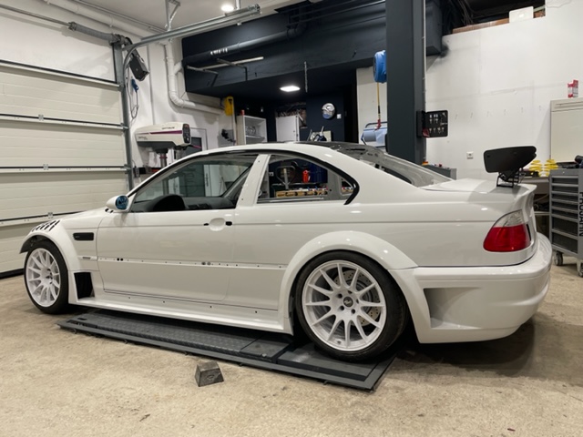

Hallo zusammen,
anbei mal wieder ein kleines Update.

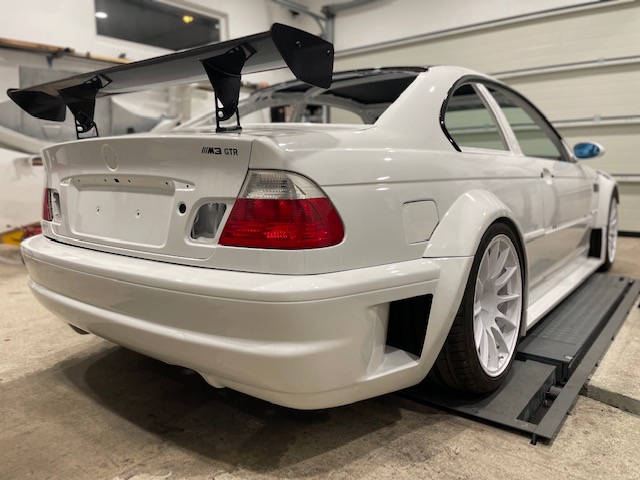

GT4 Spoiler ist nun auch drauf :-) Ab sofort übrigens mit Teilegutachten für M2/M3/M4 der F8x Reihe.
14 people like this
Da kommt schon ein Haben will Gefühl auf! Was für ein Rad Reifen Kombi fahrt ihr jetzt?
Edited by erdi24
Ach Gott sieht der geil aus:3_grin:
vor 38 Minuten schrieb erdi24:
Hi Christoph,
Danke für dein tolles Feedback :-)
Wir haben uns mit Christoph von Protrack auf 10 und 11x18 geeinigt, er hat so einen Umbau natürlich auch nicht alle Tage :-)
Reifen sind aktuell nur "Standreifen"
