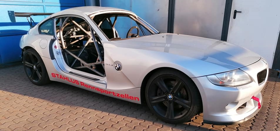

Danke für das Willkommen. Super, dass auch einige rennsportbegeisterte Selberfahrer aus München und dem Umland kommen.
Würde mich freuen, den ein oder anderen auf einem Trackday zu treffen, wenn mein Z4 wieder selber rollen kann. ;-)

Was legt man für eine Zelle auf den Tisch ?
Diesen Beitrag teilen
Link zum Beitrag
Auf anderen Seiten teilen
vor 29 Minuten schrieb chris:
Willst du nicht Wissen, glaub mir.:1_grinning:

Am 29.6.2020 um 16:23 schrieb chris:
Das kommt auf den Zellenbauer drauf an. Ich kann dir die Firma Stahlus Rennsportzellen absolut empfehlen. Ruf doch dort mal beim Marcus an und frag nach einem Angebot. Die Preise sind abhängig davon welche Wünsche du hast wie z.B. Anbindung der Hinterachsaufnahme, Domanbindung vorne, DMSB Zertifikat, ...
Einen halben Dacia Logan kannst du für den Preis der Zelle aber auch bekommen ;-)

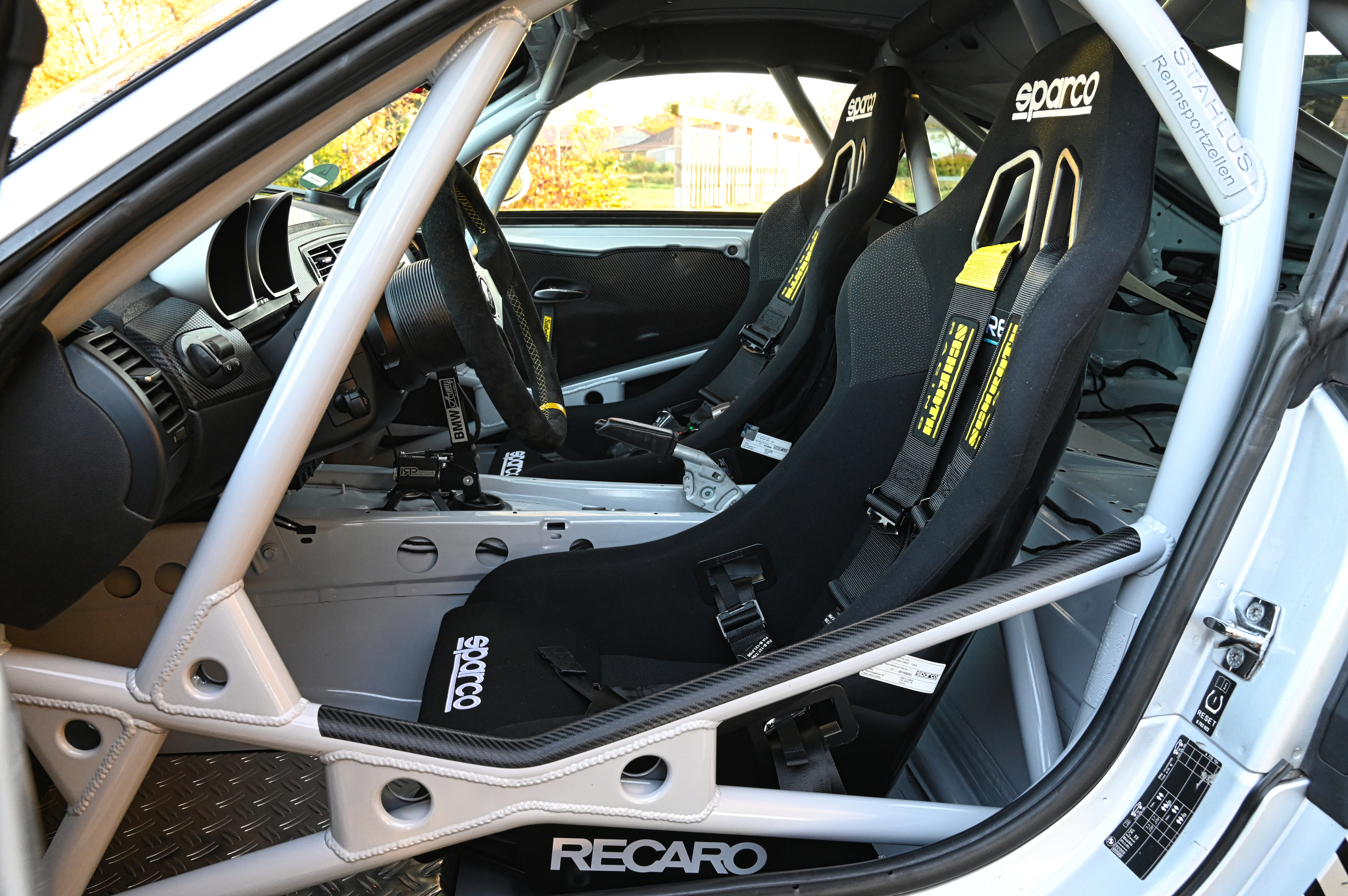

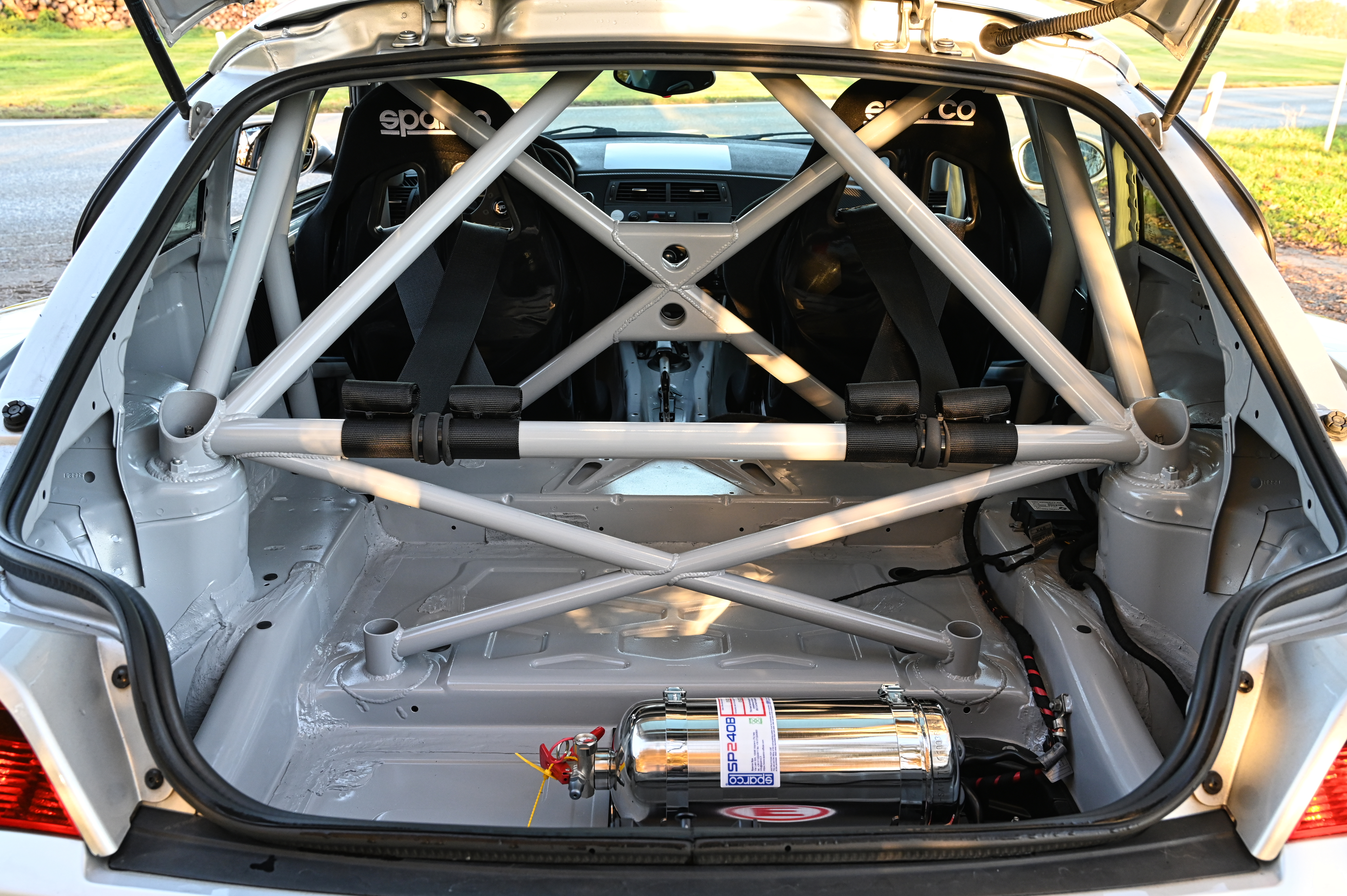

Jetzt war es doch einige Zeit ruhig hier.
@JochenDas Lackieren und das anschließende Zusammenbauen + neue Fahrwerksabstimmung hat doch länger gedauert als gedacht.
Für die Lackierung nochmal ein großes Danke an @Fox906bg- jetzt kann sich der Innenraum ja doch gut sehen lassen :1_grinning:
Ab Juni 2021 konnte ich dann einige Trackdays mitnehmen (Salzburgring, Nordschleife, Sachsenring, Groß Dölln).
Der Wagen fühlt sich spürbar steifer an und es macht mega viel Spaß in einem Rennwagen-like anmutenden Auto zu fahren (auch wenn der 3l-Sauger sicher nicht der Schnellste ist :34_rolling_eyes: - der Spaß ist da).
Statt der Federal 595RS-Pro Reifen fahre ich mittlerweile Nankang AR1, was auch ein deutlicher Zugewinn ist. Das geht aber auch daher ganz gut, da ich das Auto nicht im Alltag bewegen muss und nen Hänger für die Anfahrt nutze.. :)

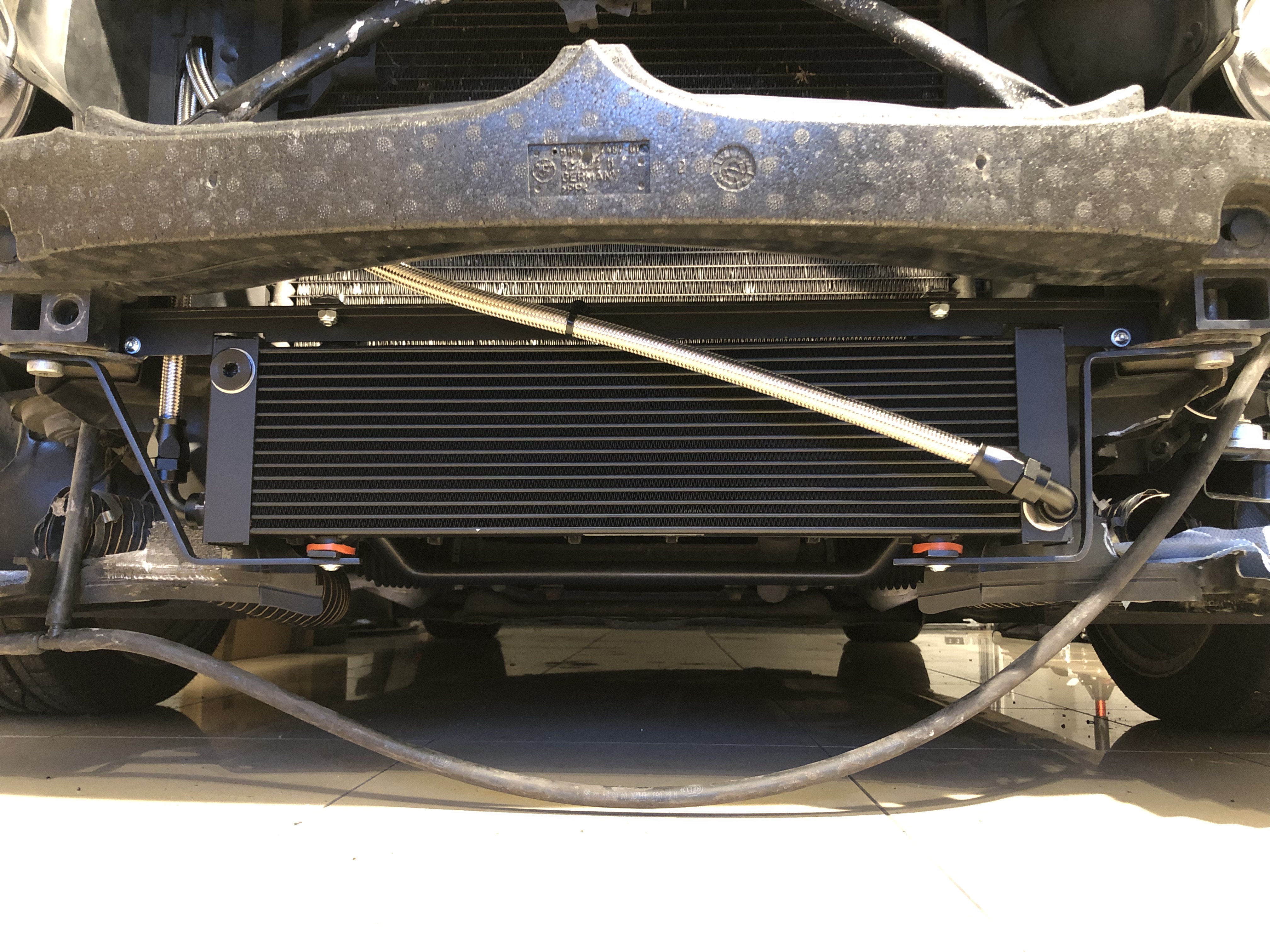

Im Winter 2021/22 ist noch ein Setrab Ölkühler mit N54 Thermostat reingekommen, da die Kühlleistung vom serienmäßigen Öl-Wasser-Wärmetauscher auf dem Track nicht ausgereicht hat. Die Idee und ein bisschen Hilfestellung habe ich mir von @McQuade& @Phil130igeholt. Danke dafür! :12_slight_smile:
Die Befestigung des Kühlers war eine Herausforderung für sich, hat mit ein paar zusätzlichen Haltern aber auch geklappt.
Bin gespannt, wie sich die Öltemperatur nun nach dem Umbau bei hohem Lastanteil verhält. Dazu habe ich zusätzlich vor und nach dem Kühler jeweils einen Temperatursensor eingebaut und einen Drucksensor zur Kontrolle.

vor 21 Stunden schrieb betaFrosch:
Es sieht auf dem Bild so aus, dass der Vor- u. Rücklauf zum Kühler auf einer Ebene an den Kühler angeschlossen sind. Müsste der Rücklauf nicht oben am Kühler angeschlossen werden damit die Luft sicher entweichen kann?

Am 25.3.2022 um 19:12 schrieb betaFrosch:
Jetzt kommt noch ein Schaltblitz via CAN und 17" Motec Ultralight Felgen mit Nankang AR1, als Alternative zu den 18" OZ Alleggerita.
Hast Du den Wärmetauscher noch drin, oder entfernt? Hast Du irgendwas hinsichtlich Öldruck gemacht, aufgrund des großen Kühlers wird sich der verändern.
Schaltblitz mit Can Sniffer hätte ich abzugeben, falls Du den noch brauchen solltest.
Link zum Beitrag
Am 26.3.2022 um 17:11 schrieb McQuade:
Hatte ursprünglich vor den Auslass oben zu montieren, das ist mir allerdings mit den sehr starren Stahlflexleitungen nicht anders ausgegangen.
Ich denke, dass keine freie Luft im Ölkreislauf sein sollte, solange die Ölpumpe keine Luft ansaugt. Beim Einbau habe ich den Kühler komplett vorbefüllt. Bei Betriebsdrücken von 4-6 bar werden eventuell vorhandene Luftblasen entsprechend klein und verringern die Kühlleistung nur marginal. Der Kühler wird aktuell gleichmäßig warm, sollte also noch keine freie Luft reingekommen sein.
Habe einige Umbauten gefunden, die auch beide Anschlüsse unten haben. Beispielsweise beim 130i von@RID-ER130schaut es auch so aus.
Diese Frage habe ich zudem auch an Bat-Motorsport gestellt (dort habe ich einige Teile für den Umbau besorgt). Deren Rückmeldung ist, dass es keine Rolle spielt, wo die Anschlüsse montiert sind, da es ein offenes System ist und sich so keine Luftpolster bilden.
Falls die Kühlleistung mal nachlassen sollte und es wiederkehrend auf Luft zurückzuführen ist, müsste ich notgedrungenerweise den Auslass doch verlegen - mal abwarten. :3_grin:
Am 27.3.2022 um 10:20 schrieb PeterK:
Der Wärmetauscher ist raus. An dessen Stelle sitzt jetzt das N54/N55 Thermostat.
Der Öldruck hat sich verglichen mit vorher nicht geändert, habe da bisher keine Probleme. Die Ölpumpe im N52 ist ja volumenstromgeregelt und scheint den größeren Kühler gut abzukönnen.
Soweit ich es auf der Straße testen konnte, scheint das System gut zu funktionieren - ich hoffe der nächste Trackday bestätigt das. :14_relaxed:
Danke für das Angebot mit dem Schaltblitz. Soweit habe ich erstmal alles was ich brauche und bastel erst noch ein wenig herum. ;-)

vor 9 Stunden schrieb betaFrosch:
Hallo Benjamin,
sehr schönes Auto. Wäre auch mein Traumauto mit N52. Aufgrund der Familien-/Fahrzeugsituation musste ich aber eine Rückbank vorhalten.
Mein Ölkühler ist tatsächlich mit den Anschlüssen nach unten verbaut. Das ging sich mit den Leitungen besser aus. Habe damit bisher keine Probleme.

Am 30.3.2022 um 08:19 schrieb RID-ER130:
Hallo Benjamin,
Gruß,
Thomas
Hey Thomas,
danke, das Design und die Form vom Z4 gefällt mir nach wie vor sehr gut. Wenn der Nachwuchs groß ist kann man ja noch immer die Rücksitzbank rauswerfen.. 😉
Das macht Hoffnung, dass keine Luft entsteht. 👍🏼
An einem der oberen Anschlüsse habe ich noch ein Entlüftungsventil verbaut. Sollte mal Luft drin sein, bekomme ich die hoffentlich einfach raus.
